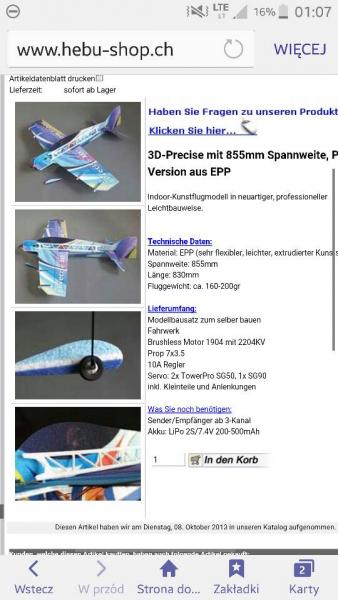

Witam. No i poleciał. Filmu nie mam bo nie było komu kręcić. Lata poprawnie. Choć myślałem że będzie "większy wariat " na max wychyleniach. Ale nie jest źle. Lecz pojawił się problem. Konkretnie z wyważeniem. Jakieś 28 gram musiał bym dać na przód aby wyważyć zgodnie z instrukcją. Pytanie do znawców. Pomimo tej niedowagi lata w miarę dobrze. Natomiast zrobić zawiść na smigle lest prawie nie realne. Jak wyważyć model? Wysłane z mojego SM-G900F przy użyciu Tapatalka -

Możliwe. Żona kończyła filologię polską. Ja nie [emoji12] ale potocznie się wyraziłem. Mimo to dziękuję za zwrócenie uwagi. Serwa 3,7 g. Silnik no name ale z uzyskanych wiadomości wynika że ma około 2200 kV. Regulator dualsky 6 lub 9 A. Zobaczymy czy serwa nie będą za słabe.. producent przewidział 5 gramowe. Specyfikacja znaleziona w necie. Wysłane z mojego SM-G900F przy użyciu Tapatalka -

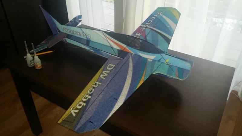

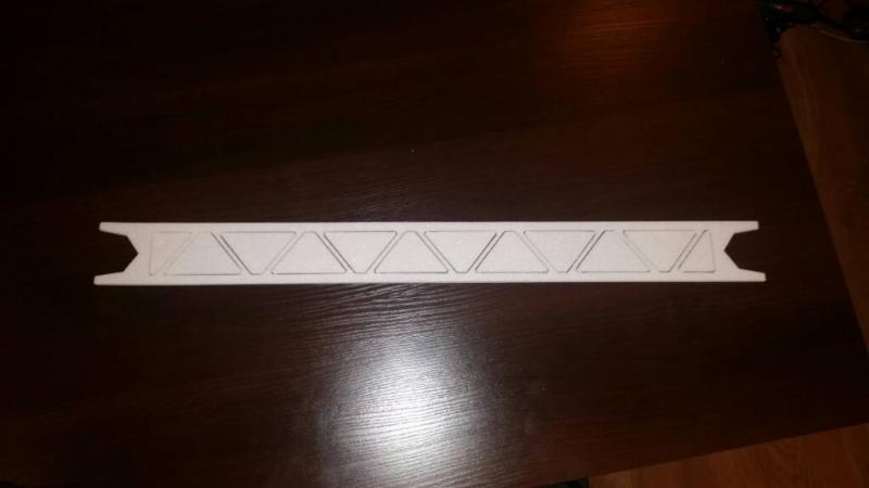

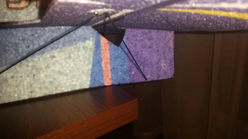

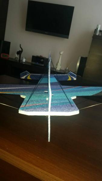

Witam. Po dłuższej przerwie czas trochę nadrobić.Dysponując 2 dniami wolnymi od pracy, zabrałem się za sklejania. Na początek sklejanie tylnej części kadłuba (poziomej) z płatem. Kolejną czynnością było wklejenie dolnej części kadłuba. Po tym zabiegu, nadszedł czas na wykrzyżowanie całego spodu. Począwszy od steru wysokości zakończone na płacie. Dodam tylko że "węgiel" był już w zestawie. Przycięty na odpowiednie długości. Ale jak by tego było mało, znalazłem również miejsca z gotowymi otworami w których należało je osadzić. I czas na górę. Niestety pojawił się problem. Górna część kadłuba ( w przeciwieństwie do dolnej ) nie miała usztywnienia w postaci przyklejonego płaskownika węglowego. Co skutecznie uniemożliwiło dalsze prace. Producent zawarł w zestawie takie oto kawałki depronu, którymi według załączonej instrukcji mamy doprowadzić kadłub do " normalności " poprzez wklejenie tego w taki sposób Stwierdziłem że zbyt wiele przy tym roboty, i na górę wkleiłem płaskownik 3 mm o gr. 0.5 mm co dało mi sztywność górnej części, a następnie wkleiłem dodatkowo 6 prętów węglowych dla usztywnienia całości. I w sumie z wyników jestem zadowolony. Jest jeszcze jedna zmiana której dokonałem. Mianowicie chodzi o ogon. A dokładniej o wykrzyżowanie steru wysokości ze statecznikiem pionowym w dolnej części. Producent założył inaczej. Ja zrobiłem po swojemu. Chciałem uniknąć ograniczeń przy wychalaniu się statecznika poziomego. Dlatego też nie zastosowałem tak jak radzi producent aby wkleić pręt do samego końca ponieważ powierzchnia sterowa mogła by mieć ograniczenia w wychylaniu się.Pręt został przesunięty o około 3 cm do przodu co dało pełen zakres ruchowy. Podsumowując. Model świetnie wykonany. Wszystko pasuje do siebie idealnie. Szkoda tylko że już tej firmy najprawdopodobniej nie ma na rynku.. A i pewnie chcieli byście wiedzieć ile to waży. To co na zdjęciu to jedynie 57 gram. Do wklejenia pozostał tylko ster kierunku. C.d.n. Wysłane z mojego SM-G900F przy użyciu Tapatalka -
