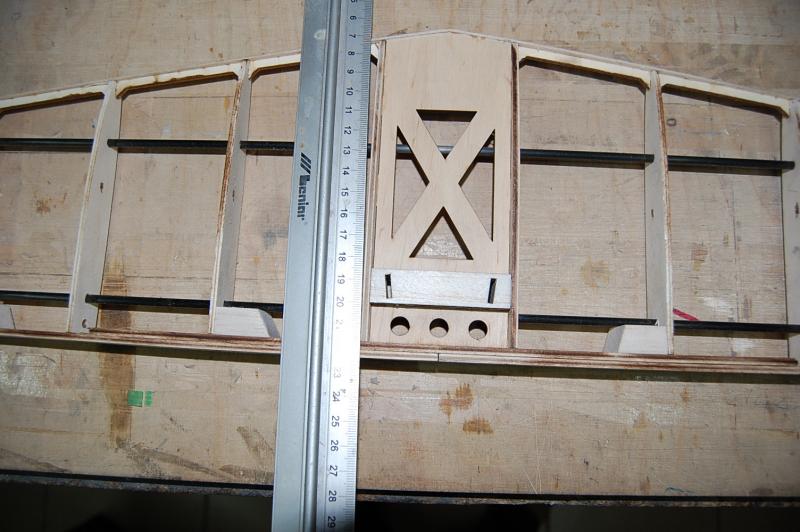

    Ja na twoim miejscu posłuchał bym rad , chyba że chcesz żeby ci się złamał ten statecznik . Zobacz na fotki statecznika RWD-y którą teraz buduję . Są dwa pręty węglowe 4mm i ile jest tam sklejki , rozpiętość 103 cm .
