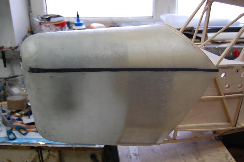

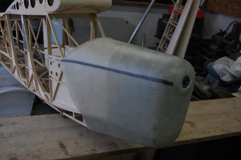

Witam po kilku dniowej przerwie . Maska silnika zrobiona , wczoraj laminowałem i dziś udało mi się ściągnąć z kopyta nie psując go , może się jeszcze przyda .

Te paski czy będą malowane , jeszcze nie wiem bo nie mam koncepcji na malowanie całego samolotu .
Na pewno te śrubki nie są w skali bo powinny być z wpuszczanymi łebkami , ale jak miał bym dorabiać 160 śrubek to wolę żeby było tak jak jest , nie buduję modelu na zawody makietowe żeby je wygrywać tylko uczestniczyć a co się wywiezie z takiej imprezy to się zobaczy .

Dotarły do mnie paski blachy drukarskiej od kolegi Michała z Poznania za co mu bardzo dziękuję i teraz efekt jest taki jak powinien .

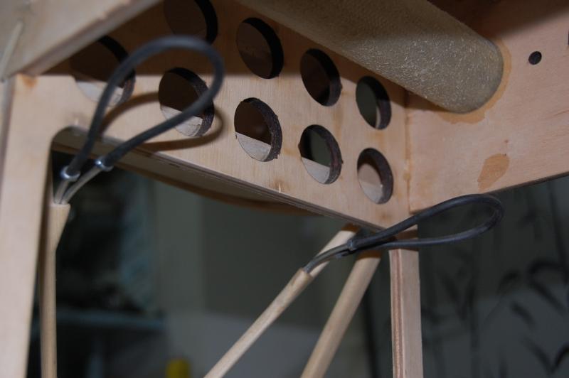

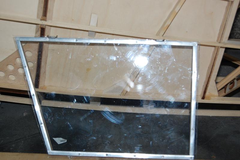

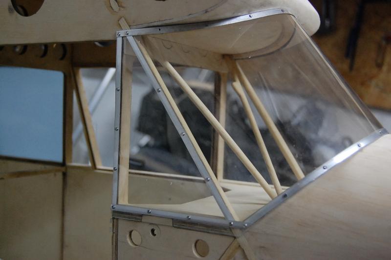

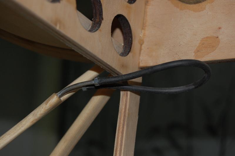

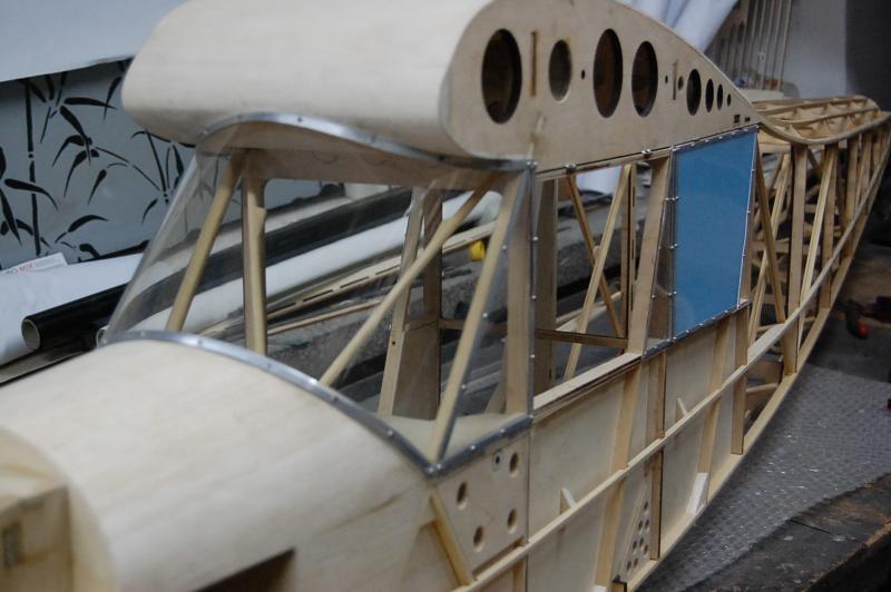

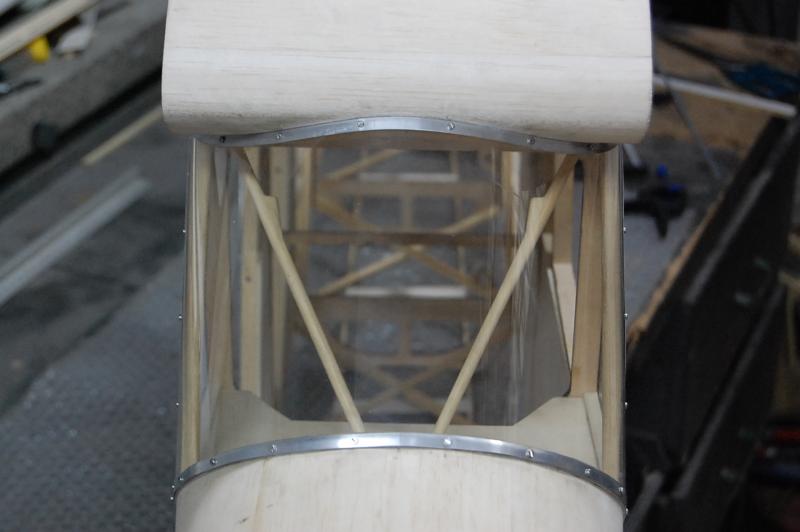

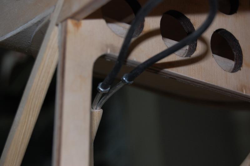

Tak jak pisałem wcześniej okienka na razie odstawiłem na bok . W tym czasie zrobiłem jedną z ostatnich rzeczy przy kadłubie , dorobione poprzeczne wzmocnienia z imitacją przewodów paliwowych . Kadłub można uznać za gotowy do oklejania .

Te paski które widać na fotce mają 4mm i take bym potrzebował ale 5mm też mogą być .
