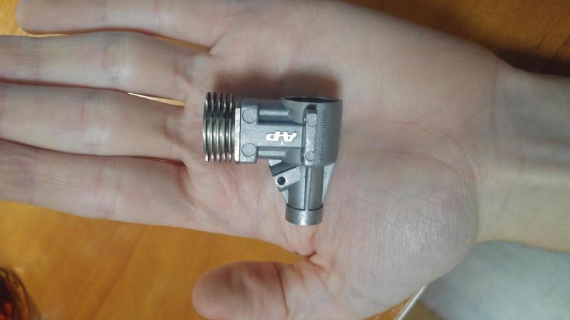

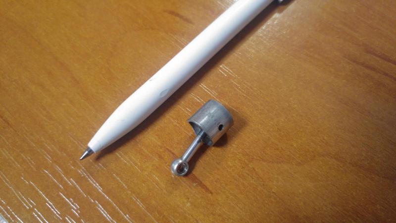

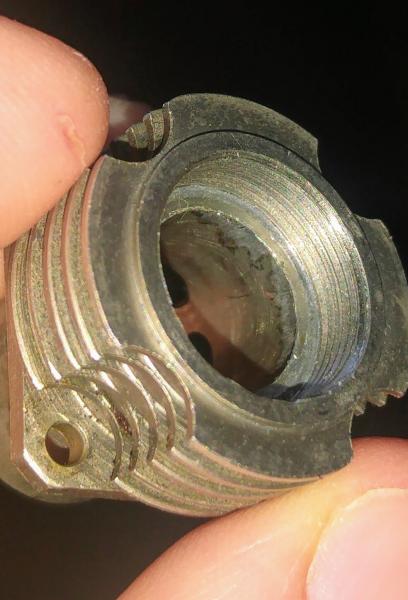

  25. Nie wiem czy jest sens, ale pokażę efekt mojej małej renowacji motorka Cox Tee Dee .051. Problem był z odkręceniem wszystkiego, mimo piskania WD-40 nie dawałem rady, jednak dorobiony kluczyk i pomoc małego młotka oraz palnika poskutkowała i udało się odkręcić tylny dekiel oraz cylinder. Problem był następnie z odkręceniem głowicy, ale w tym przypadku pomogła odwrotność tego co wcześniej czyli niska temperatura - trochę czasu w zamrażalniku i poszło po kliku uderzaniach młotkiem w kluczyk Potem generalnie po prostu nieco go odświeżyłem, wypełniłem lekko ubytek we wlocie Multibondem 1632 (Tutaj pytałem jak: http://pfmrc.eu/index.php/topic/77840-wype%C5%82nienie-ubytku-w-aluminium/), dorobiłem blokadę iglicy z puszki po napoju i całość wyczyściłem i nieco oszlifowałem. Niestety z obudową cylindra (i cylindrem zarazem) nie mogłem za bardzo nic zrobić, bo musiałbym jakoś to potem pomalować. Efekt jest chyba całkiem okej, mnie na żywo bardzo się podoba (na zdjęciach widać trochę więcej...). Teraz aż szkoda mi go nieco używać, ale jak będzie chwila to sobie go poodpalam, a potem pewnie dobuduję mu jakiś model (jeszcze nie wiem jaki, ale może coś na uwięzi? Choć nie wiem jeszcze jak to działa ) Nie ma żadnych nowych części, choć pewnie powinienem zmienić podkładki pod głowicą - myślę jednak, że nie zrobi to wielkiej różnicy. Wszystkie zdjęcia można zobaczyć tutaj - https://flic.kr/s/aHsmvTLKXz Tutaj wrzucę tylko kilka. Przed: Po: I porównawcze: Czy jest sens się tak bawić z takim motorkiem to nie wiem, ale mnie na pewno sprawia to dużą przyjemność .
