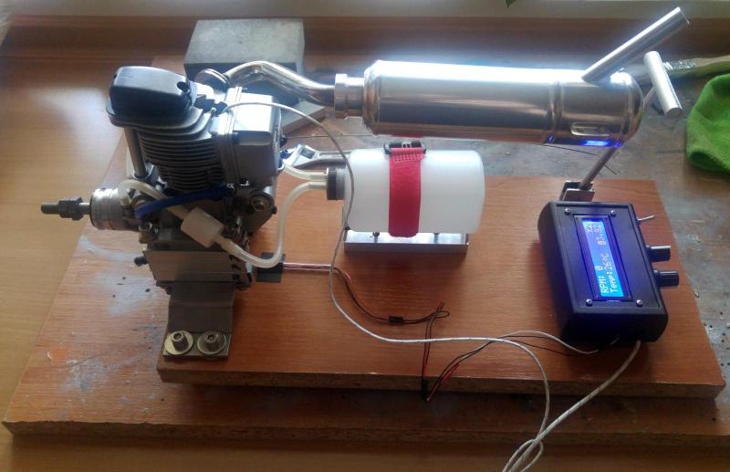

Udało się! Jestem pod sporym wrażeniem jak to chodzi, dźwięk jest super, a to do jakich obrotów ten silnik schodzi jest dla mnie niemożliwe . Pracuję to bardzo fajnie, faktycznie trochę nim trzęsie ale nie ma tragedii. Motorek pracował w zakresie od 1600 obrotów do prawie 10 000 ze śmigłem 14x8, pewnie da się troszkę wyżej, ale jakoś zawsze mam na początku stres z trzymaniem silnika na maksymalnych obrotach . Temperaturą jaką osiągnęła głowica (dodam że blisko wydechu, powinno być widać gdzie jest termopara na filmie) to 120°C po trzymaniu na pełnym gazie. Do tego żwawo reaguje na gaz. Do tego mogę się cieszyć, że dobrze go poskładałem , hamownia przy okazji też przetestowana . No i mogę dodać że silnik w zasadzie nie sprawił mi problemów z odpalaniem, po wlaniu troszkę paliwa prosto do przepustnicy w zasadzie odpalił od razu i tak już pracował do opróżnienia zbiornika. Oczywiście na początku zrobiłem głupotę, bo kto by pomyślał, że w wydechu jest spore ciśnienie i trzeba go zamocować, ale to zobaczycie na filmie (ale akurat miałem odpowiedni sprzęt do mocowania ) . Wyszedł trochę długi, ale trudno. Dla niecierpliwych można przewinąć do 20 sekundy (problem z wydechem ), a potem jakoś od 4 minuty gdzie będzie cały zakres obrotów. https://www.youtube.com/watch?v=s4_GKbJUlso
Trochę mi się przedłużyło, ale w końcu skończyłem robienie uniwersalnej hamowni, zrobiłem też sobie jako gadżet pomiar temperatury z termopary i tachometr na arduino więc mam nadzieję że jutro uda się spróbować odpalić Yamadę. Zamówiłem też do niej zestaw uszczelek, uszczelkę pod głowicę, membranę i zawór zwrotny, bo akurat znalazłem w sklepie razem z elementem do OS'a którego sobie lekko reanimuje. No i nagrałem filmik w którym lekko opisałem Yamadę więc jeśli ktoś ma ochotę może obejrzeć . Tylko ostrzegam - film mocno amatorski, do tego ja i mówienie do kamery to niespecjalnie dobre połączenie, ale nagrałem mimo to bo silnik ciekawy i może ktoś spoza modelarzy się czegoś dowie lub zainteresuje.
