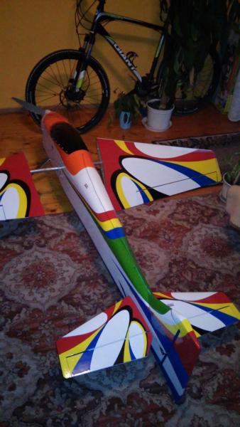

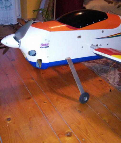

    Mój F3A...
    Witam Myślę, że na zawody wybiorę się w przyszłym sezonie. Obecny, pod względem latania nie jest zbyt owocny - bardzo mało czasu. Model starałem się trymować wg jednego z artykułów na stronie Pana Wiesława Chmielewskiego. Kąty ustawiane są płynną regulacją imbusową w skrzydłach i w stateczniku. Wcześniej latałem Prestige'm z Wistmodel, postanowiłem zrobić coś swojego...
  7. pawel
    Mój F3A...
    Rozpietosc 1900mm, dlugosc 1980mm, smiglo dedykowane do tego silnika 22x12 (tu APC). Waga 4980g. Jest to moj projekt, calosc wycieta laserem, potem klejenie, klejenie itd. Zawis na 1/3 gazu, bardzo stabilny i dosc wolny w locie
  8. pawel
    Mój F3A...
    Zbudowałem do treningu F3A taki oto model. Silnik Hacker A60-7SV2, reg. Jeti Advance 90 i 10S 5000mAh. Lotki HS-5645 2szt, wysokość i kierunek po jednej sztuce HS-645MG.
