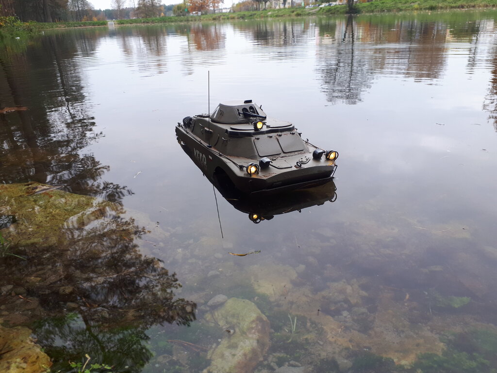

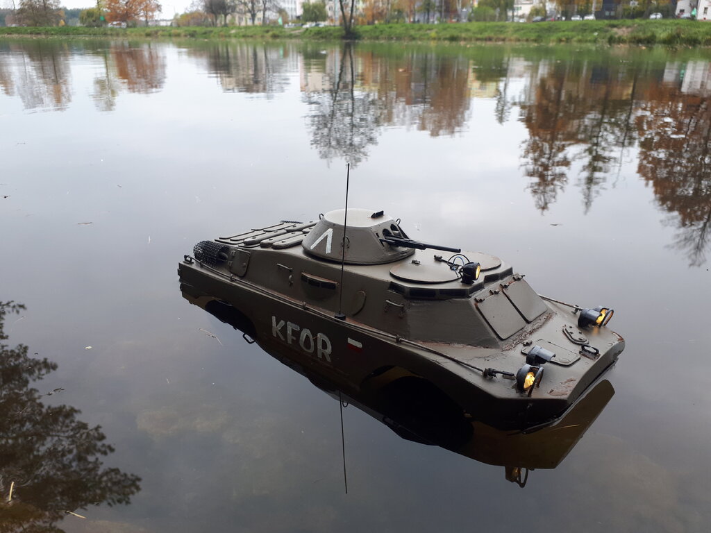

Wszelkie części mechaniczne wyrzuciłem poza pojazd. Tzn silnik i serwomechanizm są uszczelnione i zabezpieczone od wody i z tego względu cały czas w niej się znajdują. Nadwozie to tak jakby kadłub łodzi. Jest szczelny. Jedynie jest zrobiona jedna dziurka na dole którą przechodzi przewód od silnika i serwomechanizmu. I ta dziurka również jest po przełożeniu kabli zasilikonowana. Podwozie jest przykręcone i zabezpieczone. W ten sposób elektronika jest sucha i nie ma kontaktu z wodą a wszystko sprawnue sobie radzi -
Kto może przeoczył wątek o budowie BRDM 2 w skali 1:16 to tutaj zamieszczę film z pływania. Model nie przecieka i fajnie daje sobie radę w wodzie 20201110_103839.mp4 20201110_104013.mp4

Ok. No to BRDM 2 popłynął. Nie wiem czy tutaj ktoś zagląda. Zostało ewentualnie dodać śrubę napędową o większym skoku. Tak się prezentuje w wodzie. 20201110_103839.mp4 20201110_104013.mp4 -

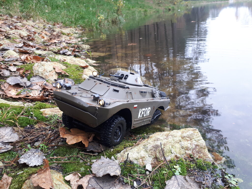

Dziś mała jazda po kawałku leśnej drogi. Chciałem go w wodzie sprawdzić ale raz że dużo ludzi bo pogoda ładna i spacerowiczów pełno a dwa że trochę już wodę spuszczają na zimę a wolałbym go z mułu nie odkopywać Jeździć jeździ, wszystko gra. Na końcu uwalił się kabel od szperacza ale już zalutowany. 20201108_154145.mp4 -

Trochę dziś BRDM posiedział w wodzie. Sprawdzałem czy nie posiada przecieków. Wszystko suche. Jutro pewnie dalsze prace. Elektronika itd. 20201031_150940.mp4 20201031_150836 (1).mp4 -

Model robiłem na zmianę z Iskrą ale BRDM trochę szybciej poszedł. Teraz muszę przy niej trochę podgonić bo kabina z butelki zrobiona, wszystko zmontowane i czeka na dalsze prace. A BRDM muszę podmalować spód. Poprawić napisy KFOR, dać jakieś lekkie permamentne "brudzenie" no i zainstalować całą elektronikę jak należy. 20201014_222218.mp4 -

Kółka zlikwidowałem z racji że pewnie by mi przeszkadzały bardziej niż pomagały. Zrobienie sensoewnego napędu do nich nie było by proste. A co do napisu jeszcze mogę go zmienić. Litery wyciąć z a4 ksero i przykleic na wikol. Potem lakierem zabezpieczyć przed wodą. A te litery mogę zmyć bo to zwykła Pactra lekko pociągnięta. Widziałem gdzieś taki z improwizowanymi symbolami i dlatego taki zrobiłem ale uwaga słuszna A model klejony z PCV. Szpachlowany itd. Dokładnie to z płyty PCV 1mm. -

Tak więc użytkownicy którzy widzieli Sd.Kfz 222 z marca pewnie mnie pamiętają. Tym razem stwierdziłem że przydałoby się mieć WPL-a tylko pływającego. A do tego nałożyć jakąś pasującą do reszty budę. W ten sposób powstał BRDM 2 w skali 1/16 na podzespołach WPL B24. Podwozie zostało mi po przeniesieniu budy z B24 na podwozie gąsienicowe. Trochę danych technicznych. Wszystko jest w metalu, silnik 370 jednobiegowy (uważam że ta przekładnia jest najtrwalsza z wszystkich dostępnych), cała buda uszczelniona do góry do wysokości wieży. Światła wszystkie sprawne i świecą. Dałem celowo diody barwy ciepłej by pasowały trochę do epoki. Szperacz na serwie więc obracany 180 stopni na boki tak samo jak wieża. Dlaczego wieża tylko 180 stopni a nie 360? Ponieważ w planach miałem założenie kamery FPV z starego drona która nie ma nie wiadomo jak wielkiego zasięgu ale za to obraz po WIFI na telefon w 720p. Z tego tytułu nie chciałem bym przypadkiem ukręcił kable. 2 włazy na górze otwierane oraz 2 tylne od silnika w celu włożenia pakietów. Napęd chciałem zrobić jak w prawdziwym poprzez wyprowadzenie wału i osadzeniu na nim śruby lecz rozmiary oraz kąty nie pozwoliły by działało to sprawnie a nie mogłem sobie pozwolić że po przepłynięciu 2m szlag trafi napęd. Tak więc wyprowadziłem krótki wałek i na niego założyłem śmigło z drona. Do skręcania w wodzie posłużą koła. Mają one odpowiednią średnicę by wpłynąć na tor płynięcia. Model nie jest wykonany jakoś idealnie 1:1 ale ma on jeździć w terenie. Dodatkowo prace utrudniała skala ponieważ miejsca po uszczelnieniu i sklejeniu wszystkiego dużo nie ma. Dojdą jeszcze pewnie jakieś dodatki i kosmetyczne przeróbki. Na koniec całość porządnie zostanie pokryte lakierem matowym bezbarwnym by jakoś całość wzmocnić dodatkowo. 20201022_220211.mp4
