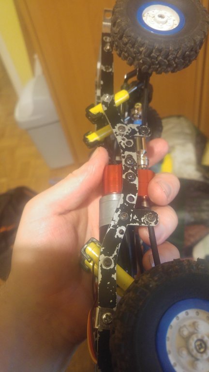

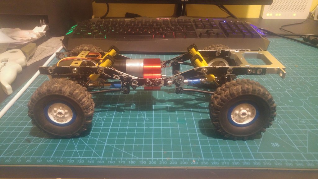

Jak najbardziej. Już odkopuję. Ogólnie jest to używana rama WPL C14 kupiona za małe pieniądze. Miała metalowe części co podnosi znacznie niezawodność. Musiałem dać amortyzatory pod kątem by ją obniżyć oraz dać do środka ramy. Dzięki temu nie trzeba było wycinać nic na zewnątrz. Na allegro jest sporo tych modeli tyle że jeśli nie będziesz ich katował w terenie a jedynie od czasu do czasu po prostym pojeździć to pochodzi. W terenie najbardziej niszczą się plastikowe wały i zębatki. To 2 newralgiczne elementy. Na reszcie da się jeździć. Nie będę ściągał góry bo nie chcę by gwint się zerwał w tych mocowaniach ale stare zdjęcia mam. Teraz różni się to tylko tym że na silniku porzyklejony jest esc i odbiornik. Nic więcej. Ta belka z tyłu metalowa spora została wyrzucona bo miała wystające uszy i była za długa. Zastąpiłem ją PCV. Sławek któremu drukowałeś do Luchsa wyskalował mi plany modelu kartonowego który służył za szablon. -

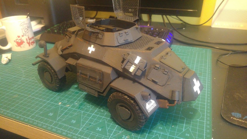

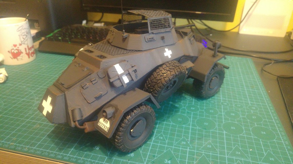

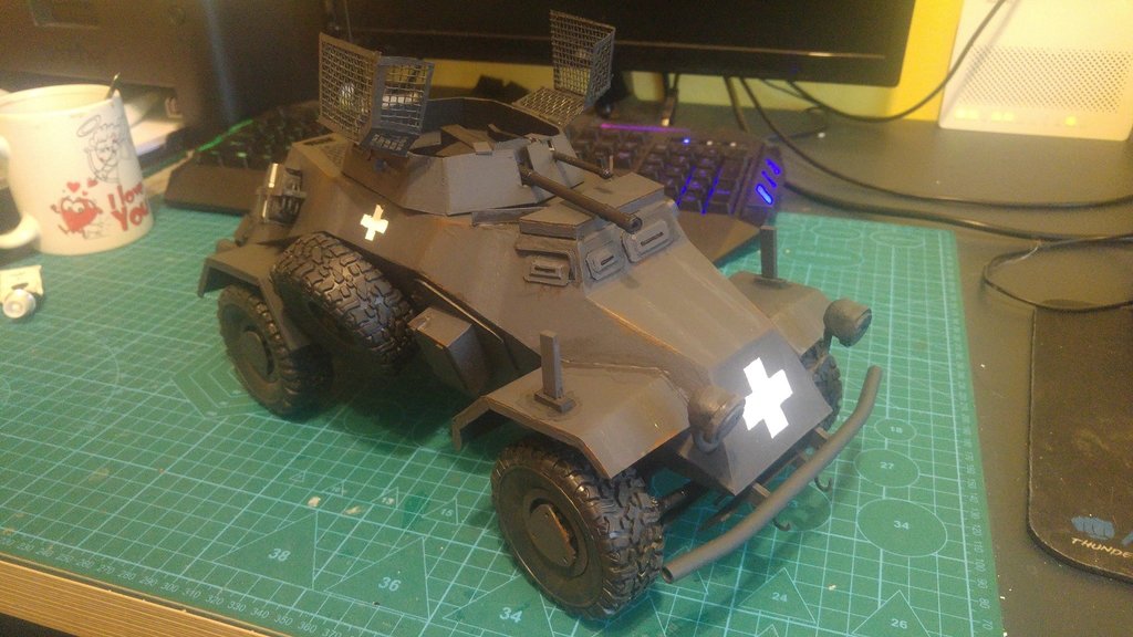

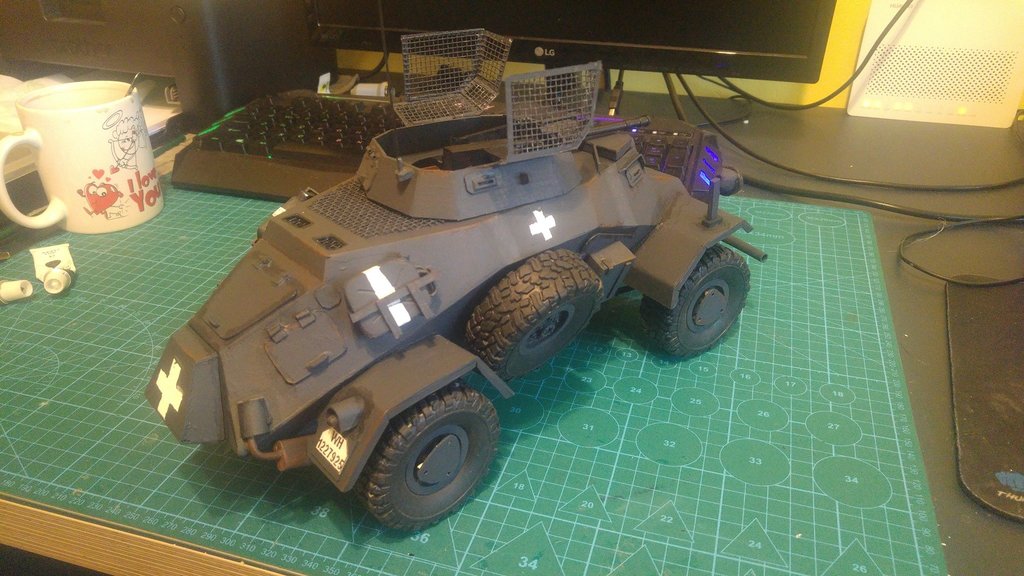

Jarek1925 opublikował(a) temat w Samochody, motocykle, pojazdy gąsienicowe
Cześć, Chciałem wam pokazać efe kt mojej przeróbki samochodu RC. Zmodyfikowałem nieco ramę samochodu WPL C14 poprzez założenie amortyzatorów do wewnątrz ramy oraz ich pochylenie. Nałożyłem na nią nadwozie samochodu pancernego Sdkfz 222 wykonane z PCV. Założone zostało oświetlenie. Napęd to silnik 370 na przekładni więc siły ma bardzo dużo. Napęd 4x4 w metalu. Jak tylko będzie można wyjść spokojniej to nagram coś z jazdy. -
