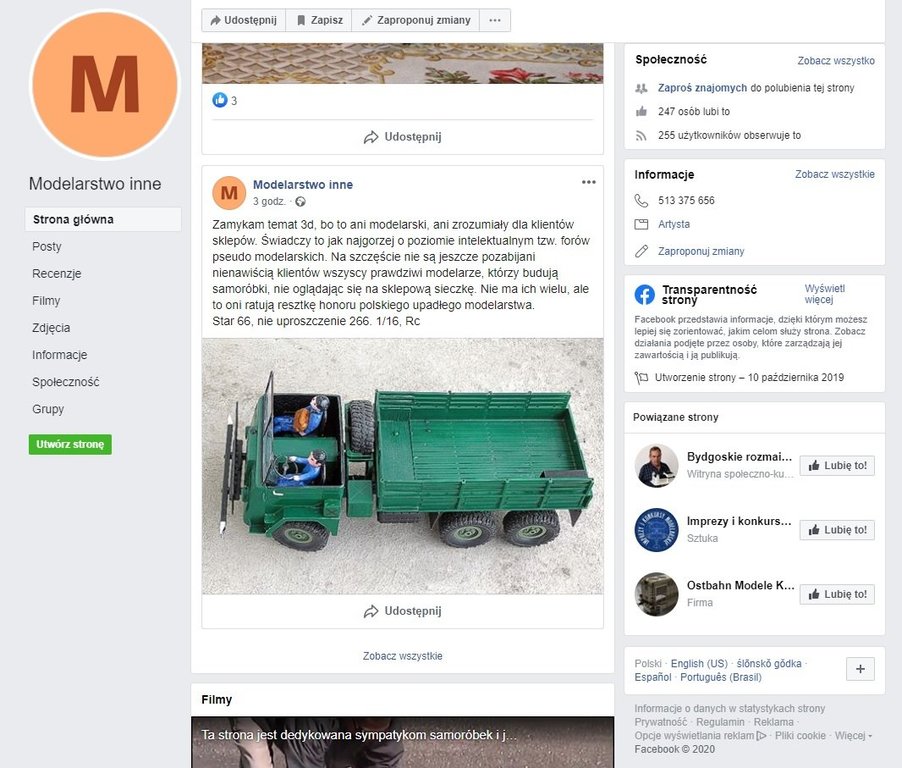

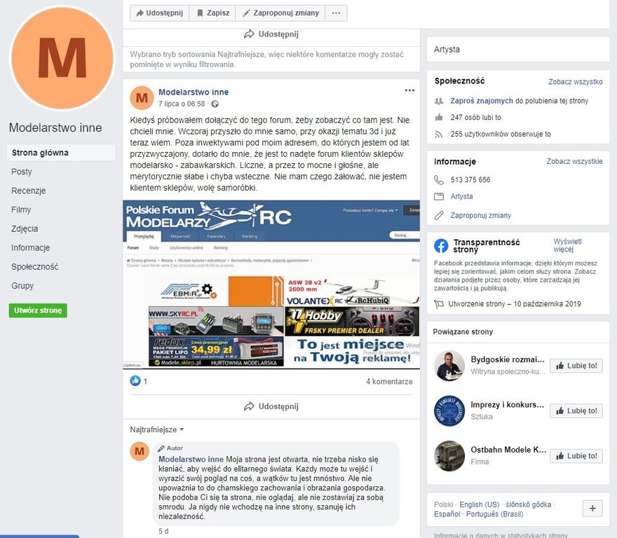

Cześć, Chciałbym wam przedstawić podejście do modelarstwa według jednego bardzo wrednego Pana działającego na facebooku pod nazwą strony "Modelarstwo inne". W skrócie Pan zajmuje się oficjalnie propagowaniem modelarstwa itd itp lecz naprawdę nawołuje do nienawiści i wyśmiewa wszelakie modele publikując zdjęcia bez zgody właściciela. Jednym z takich modeli jest Catalina Pietki z naszego forum. Pietka napewno poświęcił sporo czasu na wydruk jak i sklejenie modelu lecz przecież według autora strony jest to "typowa sieczka i styropian". Pietka oczywiście próbował bronić swój model lecz zostały jego komentarze usunięte a sam został zablokowany. "Modelarz" wyśmiał ten model twierdząc że to zwykła tandeta z pianki. (Tak, wszystko co z pianki to śmieć i tandeta a modelarze z tego forum wychwalają tandetę według niego). Załączam screeny ale i zachęcam do zajrzenia i sprawdzenia jakie to głupoty wypisuje owy modelarz. Można oczywiście zostawić komentarze jak i recenzję z czego polecam to drugie ponieważ cenzura jest mocniejsza niż za komuny i wszelkie komentarze nie po myśli "modelarza" są usuwane a komentujący dla zasady blokowany. Recenzji strony natomiast nie może on usunąć ani skasować także jeśli ktoś chciałby zostawić coś od siebie to bardzo gorąco zapraszam. Chodzi mi tylko o pokazanie mu że jest jednak troszkę więcej ludzi którym raczej przeszkadza taki rodzaj "propagowania modelarstwa".

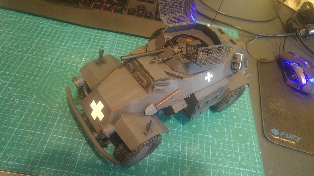

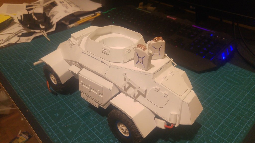

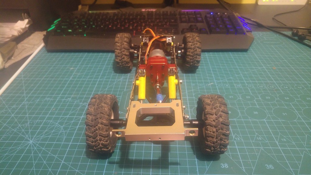

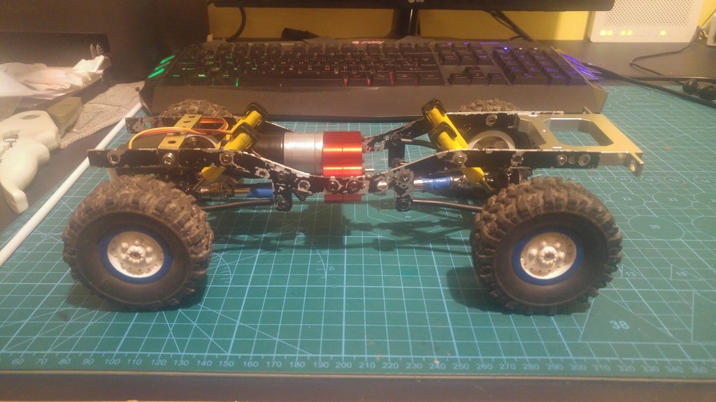

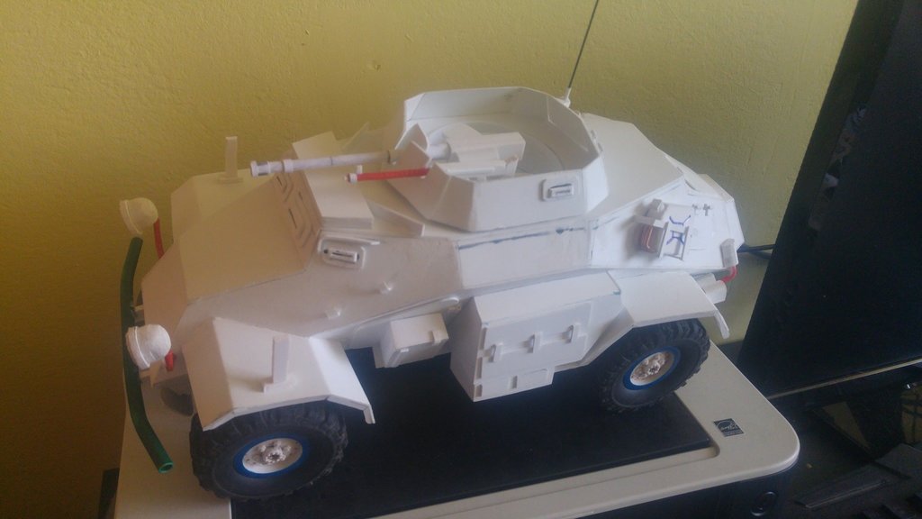

Sd.Kfz 222 RC w skali 1:16 na podwoziu WPL C14
Jarek1925 odpowiedział(a) na Jarek1925 temat w Samochody, motocykle, pojazdy gąsienicowe

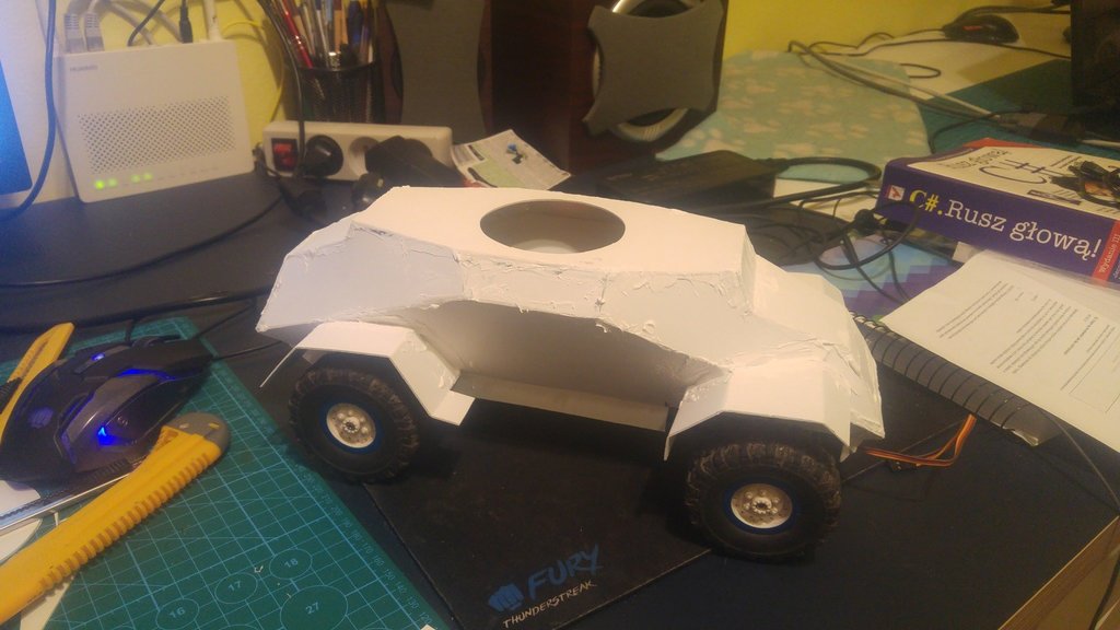

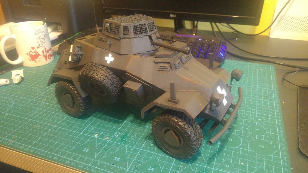

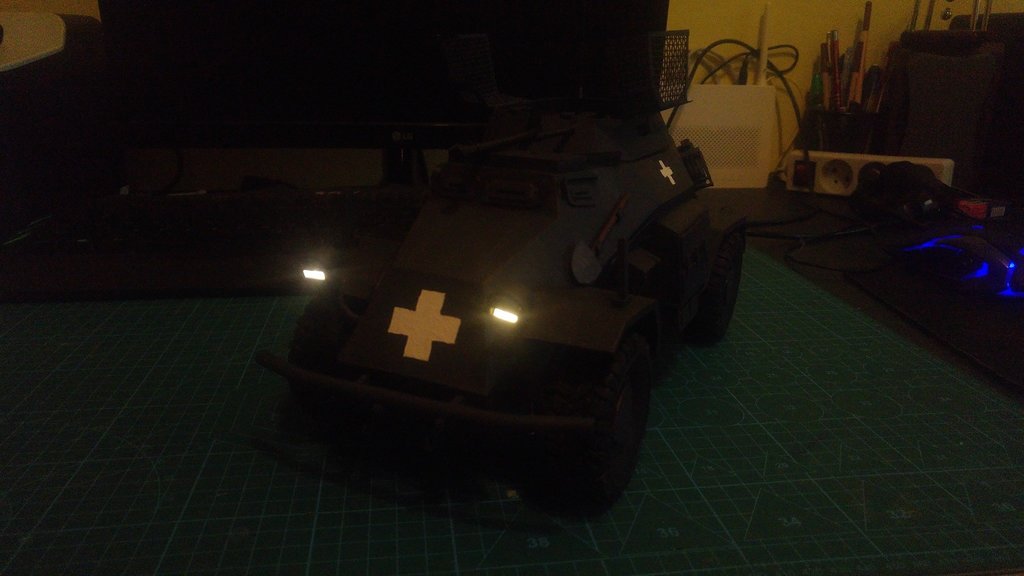

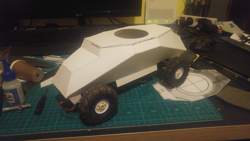

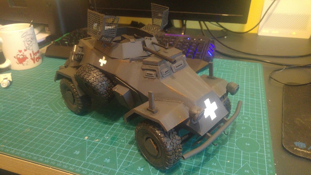

Myślałem że dodałem również tutaj mini relację jak budowany był Sd.Kfz 222 lecz gdzieś mi umknęło więc dodam z opisami. Przedstawiam krótką relację budowy Sd.Kfz 222 mniej więcej z września 1939. Podstawą do budowy był samochód RC WPL C14. Posiadał on już metalowe zębatki, metalowe wały, obciążenia w kołach, silnik klasy 370 na przekładni który daje dużo mocy jak i odpowiednio silne serwo do skrętu. Wystarczyło trochę zmodyfikować to podwozie i wykonać nadwozie aby powstał ciekawy model. Zasilać można go pakietem lipo 2s jak i 3s pojemnościami do 2200mah. Przynajmniej taki mieści się do środka bez problemów. Silnik napędza 30A ESC. Odbiornik FlySky GR3-F natomiast nadajnik to FlySky I6. Do poruszania się modelem wystarczają 2 kanały sterowania zatem trzeci jest wolny w przyszłości być może do wykorzystania. Zdjęcia nie były wykonywane pod relację więc to co na nich widać nie jest efektami końcowymi. Model robiony był parę dni na biurku bez wykorzystania cięższych elektronarzędzi. Nawet wszelkie dziurki były nawiercane śrubokrętem z racji miękkości PCV. Postaram się nagrać jego jazdę w terenie i załączyć do albumu. Na samym początku chciałem reaktywować model WPL C14 rozbierając go i skręcając na nowo. Wspólnie z kolegą stwierdziłem że można by było umieścić na tym podwoziu coś ciekawszego niż zwykły samochód. Po przeanalizowaniu różnych konstrukcji wybór padł na Sd.Kfz 222. Rozstaw osi, ramy itp elementów prawie idealnie zgrywał się z nadwoziem 222. Rama wymagała paru przeróbek. Tzn. włożeniu amortyzatorów do wewnątrz jak i pochyleniu ich do wewnątrz w celu obniżenia prześwitu. Oryginalnie ten samochód jest dosyć wysoki z racji że jest on głównie modelem terenowym. W celu budowy nadwozia wydrukowałem odpowiednio powiększone plany modelu kartonowego aby służyły jako szablony do wycinania elementów z PCV spienionego o grubości 1mm. Przy łączeniu ich było trzeba uważać na trzymanie kątów. Nie wszędzie każdy element pasował idealnie i było trzeba go podciąć. . Po sklejeniu całego nadwozia trzeba było wszelkie nierówne krawędzie wyrównać szpachlą. Użyłem lekkiej szpachli akrylowej Dragona. Dobrze trzyma się gładkiego PCV i nie pęka. Ładnie udało się ją wyszlifować a gdzie było jej za dużo odciąć nożem. Błotniki jak widać nie trzymały do końca idealnie kątów. Szpary jakie powstały załatałem szpachlą i klejem. Po wyszlifowaniu pozostało dodawanie szczegółów. Kanistry to PCV 3mm sklejone z 3 warstw. Następnie wyszlifowałem je i z drutu miedzianego zrobiłem rączki. Na zdjęciu nie są jeszcze do końca wykończone. Widać np kwadratowe korki. Doszły klapy. Imitacja zawiasów jak i rur wydechowych wykonana z bowdenu. W następnej kolejności doszły lampy oraz uzbrojenie. W środku wsadziłem led 5mm barwy ciepłej dla bardziej realistycznego wyglądu. Karabin maszynowy również wykonany z plastikowej rurki która dla imitacji chłodzenia lufy została poprzebijana rozgrzaną igłą. Antena została wykonana z pręta węglowego który akurat miałem pod ręką. Zderzak zrobiony z plastikowej rurki służącej do podtrzymywania kwiatów. Po oszlifowaniu pomalowałem model zmieszaną farbą czarną i białą akrylową do malowania ścian. Wzorowałem się na farbie XF 63 Tamiya ponieważ moim zdaniem najbardziej pasowała kolorystycznie. Dodatkowo na wieżę trafiła siatka o grubości drutu 0,5mm i oczku 2mm na zawiasach z bowdenu. Dzięki temu można ją otwierać jak i zamykać. . Dla lepszego efektu wizualnego naciąłem w reflektorach wąskie szpary. Zdjęcie zostało sztucznie przyciemnionego by go pokazać. Tak wygląda model prawie ukończony w 100%. Doszły dodatkowo aktualnie liny nawinięte na zderzak, zwinięte plandeki i związane linkami, pokrowiec na koło. Wygląd modelu z prawej strony. Oraz z zamkniętą osłoną na wieży. I tak to wszystko by wyglądało, dziękuję za odwiedziny, film też się pojawi -
