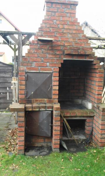

Tak wyglądają uwędzone, jeszcze ciepłe śledziki: A tak "miejsce zbrodni" Plan zaczerpnięty z sieci, wykonanie własnoręczne.

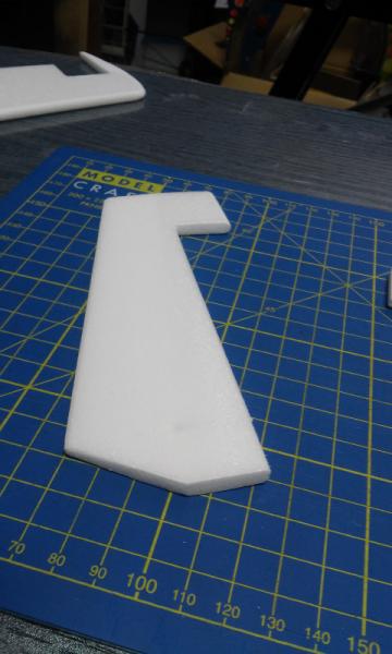

Kontynuuję pracę nad płatami, zamknąłem poszycie Spływ i natarcie wyrównane i oszlifowane, przykleiłem i wyprofilowalem krawędź natarcia i biorę się za rzeźbienie końcówek Już widzę, że bez szpachlowania się nie obejdzie. Miałem takie przeczucie zanim zacząłem, więc zawczasu kupiłem szpachlę do pianek i balsy. Sztywność lepsza niż oczekiwałem a jeszcze będzie oklejanie. -

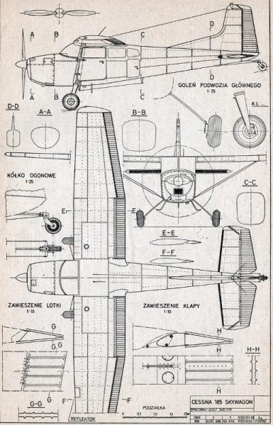

Rozważam wykonanie klap. Chciałbym je napędzić jednym serwem. Czy w takim wypadku ma sens mocowanie klap na zawiasach klapowych? (rys. zaczerpnięty z książki Miniaturowe lotnictwo Wieslawa Schiera) Na tym rysunku widać, jak są klapy zawieszone. Czy ich działanie bardzo się zmieni, jeśli dam zwykłe zawiasy takie, jak w lotkach? -
