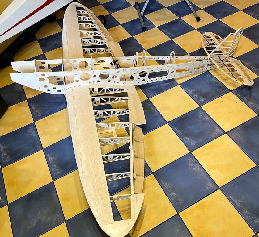

Mało się niby dzieje, ale to dlatego, ze okres dużych widocznych przyrostów minął. Doszła dźwigienka steru kierunku, popychacze poziomego już są zamontowane na próbę. Zrobiona jest tylna podłoga. Całość przeszlifowana. No i powstała metodą druku 3D kabina (może zostać kopytem docelowo). Niestety jest ciężka bo przy wymiarach podstawy ok.230x130 i wysokości 100 mm, waży 95 gram. Powstała z powiększenia, mniejszej co zaowocowało niestety powiększeniem grubości ścianki, inna sprawa, że jest pancerna Pytanie, czy jest ktoś na forum, kto umiałby, chciał i nie wziął za to miliona$ zrobić taką metodą VAKU. Dla mnie to ciemna magia, do tego nie mam piekarnika i reszty gratów. Obawiam się, że w tym wypadku czas do wiosny mógłby nie być odpowiednio długi, bym zdążył to nadrobić i opanować technikę. -

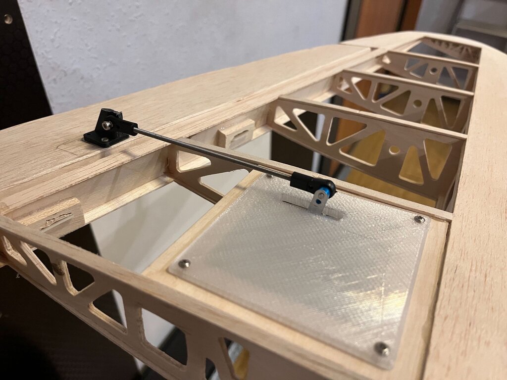

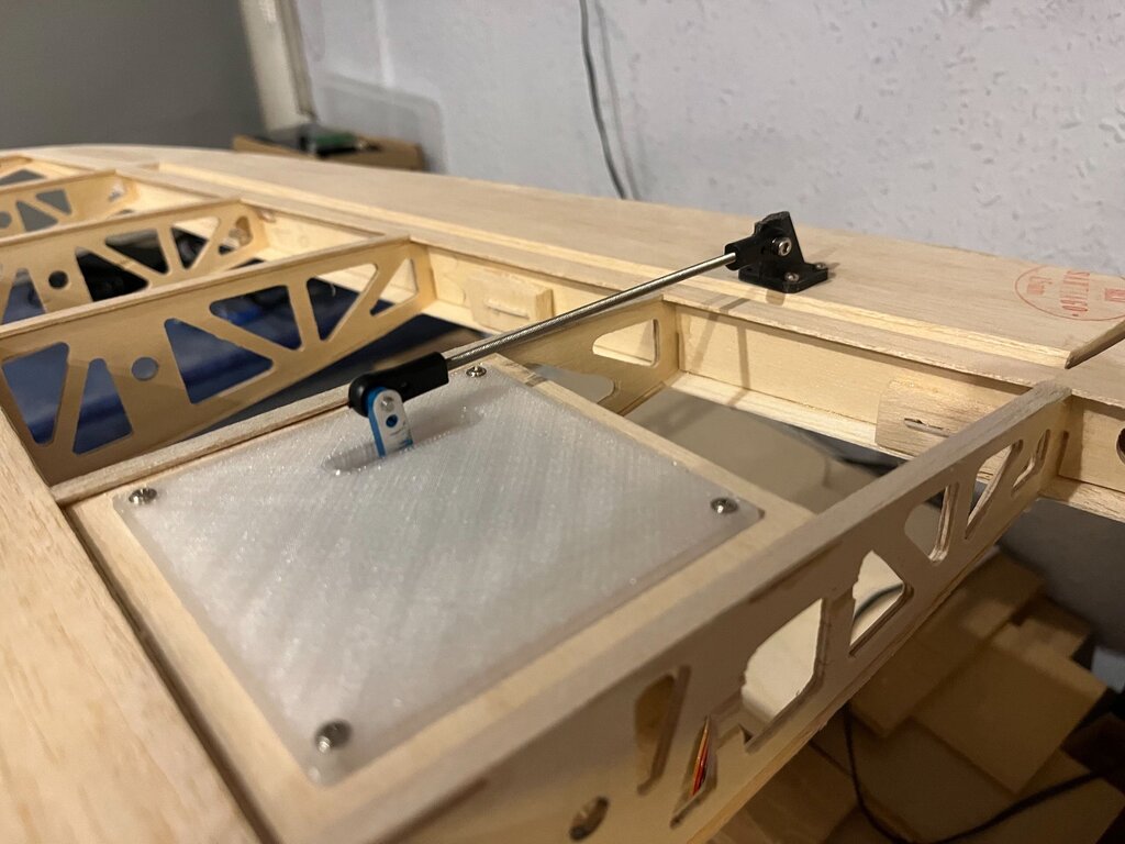

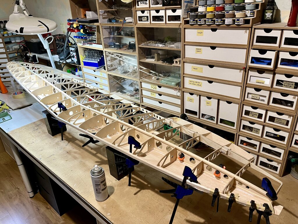

Dłubania drobiazgów cd. Pierwszy raz będę miał baterię w pionie ale dzięki temu sporo ołowiu mniej, a może wcale. Jest też nowy patent na "dźwignie: steru wysokości. No i mega są te popychacze węglowe z regulacją (śruba rzymska). Powoli zaczęło się też "tynkowanie" #spitfire #balsamodel #rcmodel #spitfirerc #cnc #3dprint #modelarstwo -

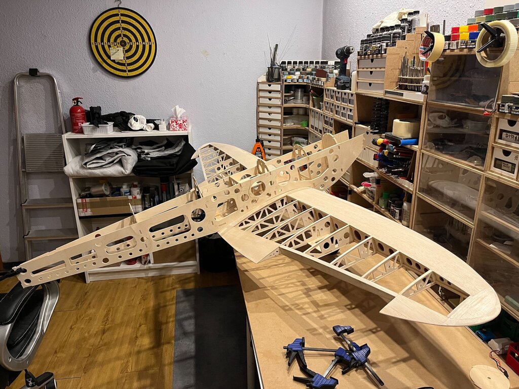

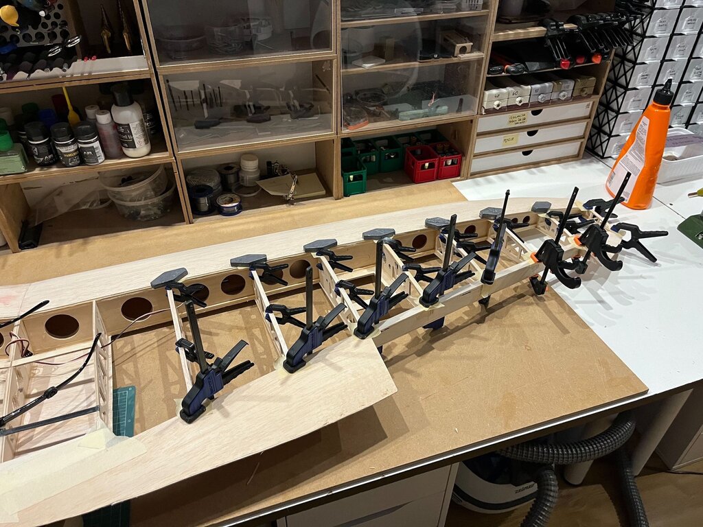

Dziś była papieroplastyka, balso-mokro-wyginanie i przycinko-dopasowywanie. Doszła pokrywa baterii. Ale za to zaczyna być widać kształt kadłuba. Ciekaw tylko jestem skąd ja do niego wezmę kabinę #spitfire #balsamodel #rcmodel #spitfirerc #cnc #3dprint #modelarstwo -

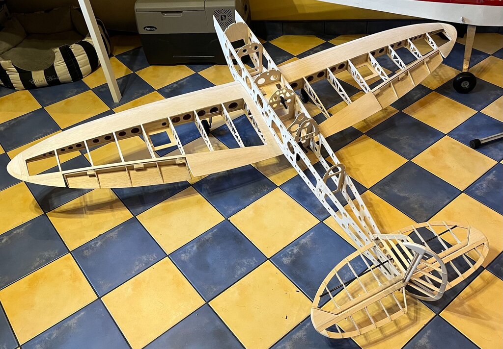

Budowa Spitfire 2.06 (elektryk)
kulfon250 odpowiedział(a) na kulfon250 temat w Konwersje spalin na elektryki i elektryczne "giganty"

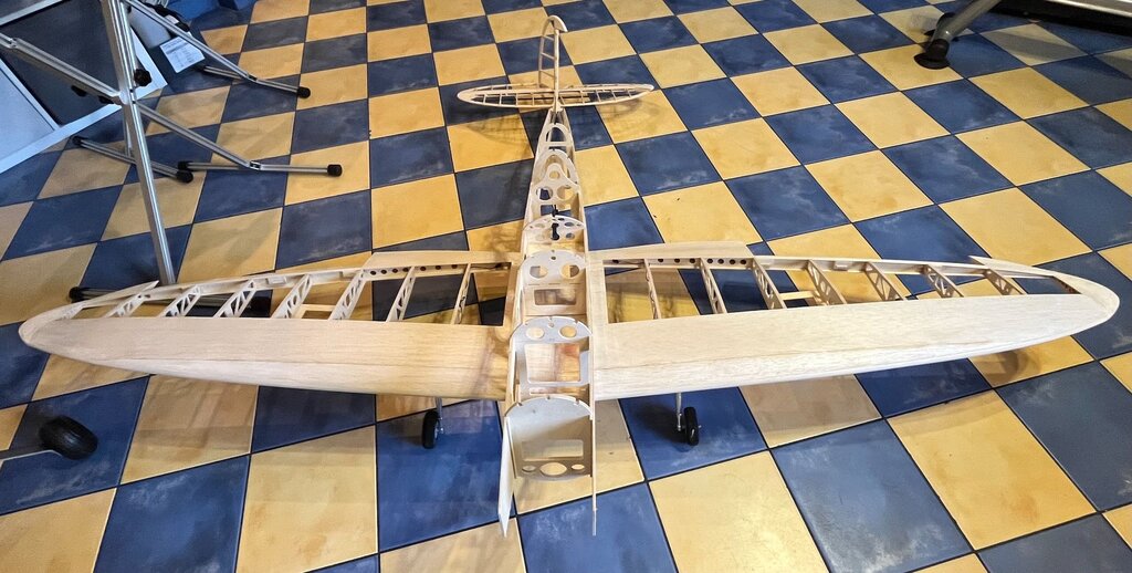

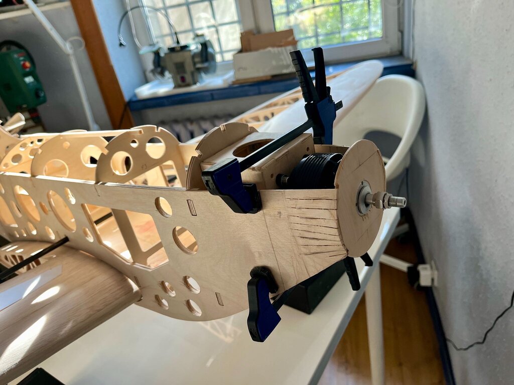

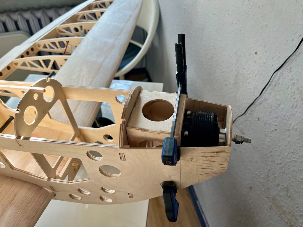

No i zaczęła się dłubanina, czas ucieka a efekty stają się widoczne powoli. Doszedł domek silnika, wręga przednia no i podgięcie przednie boków kadłuba brrr... #spitfire #balsamodel #rcmodel #spitfirerc #cnc #3dprint #modelarstwo -

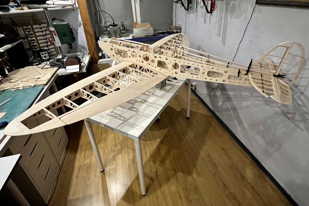

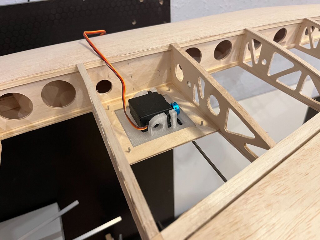

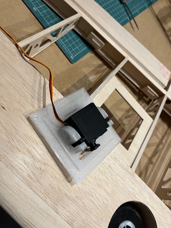

Obijania nie ma, drukarka wydrukowała mocowania serw, no to dokończone zostały lotki Jako wisienka kolejny widok "całości" #spitfire #balsamodel #rcmodel #spitfirerc -

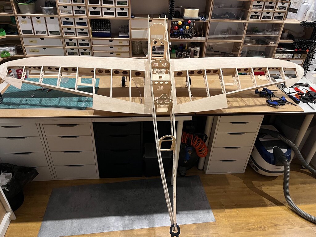

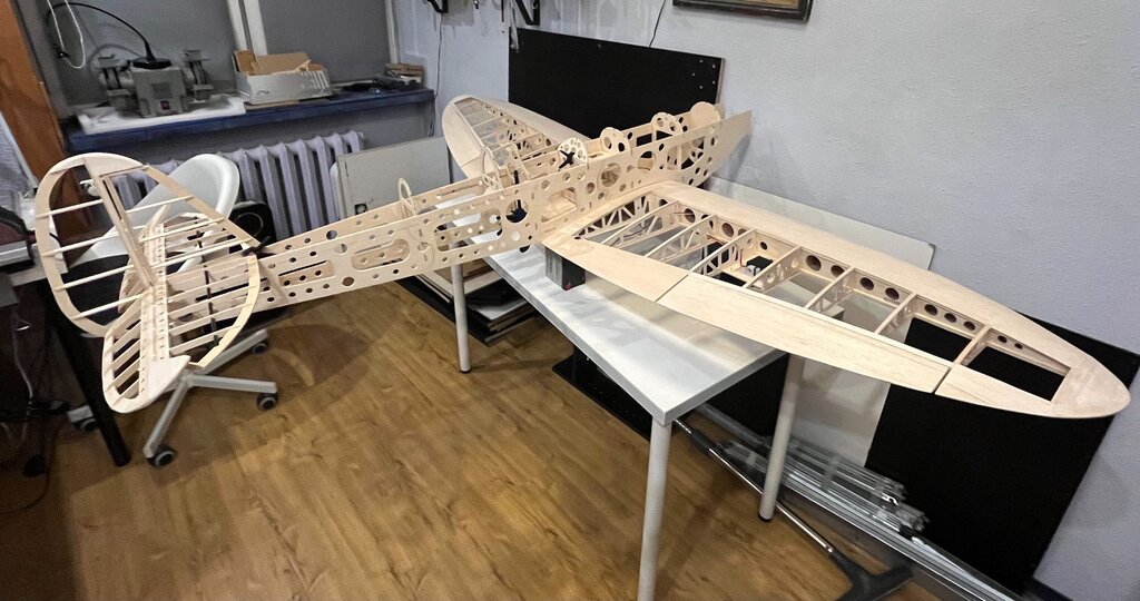

Kolejna przymiarka, zaczyna być widać sylwetkę samolotu #balsamodel #spitfire #rcmodel #modelrc #spitfirerc #cnc -

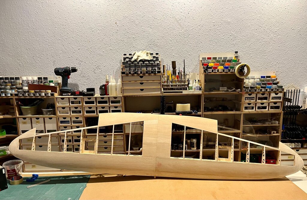

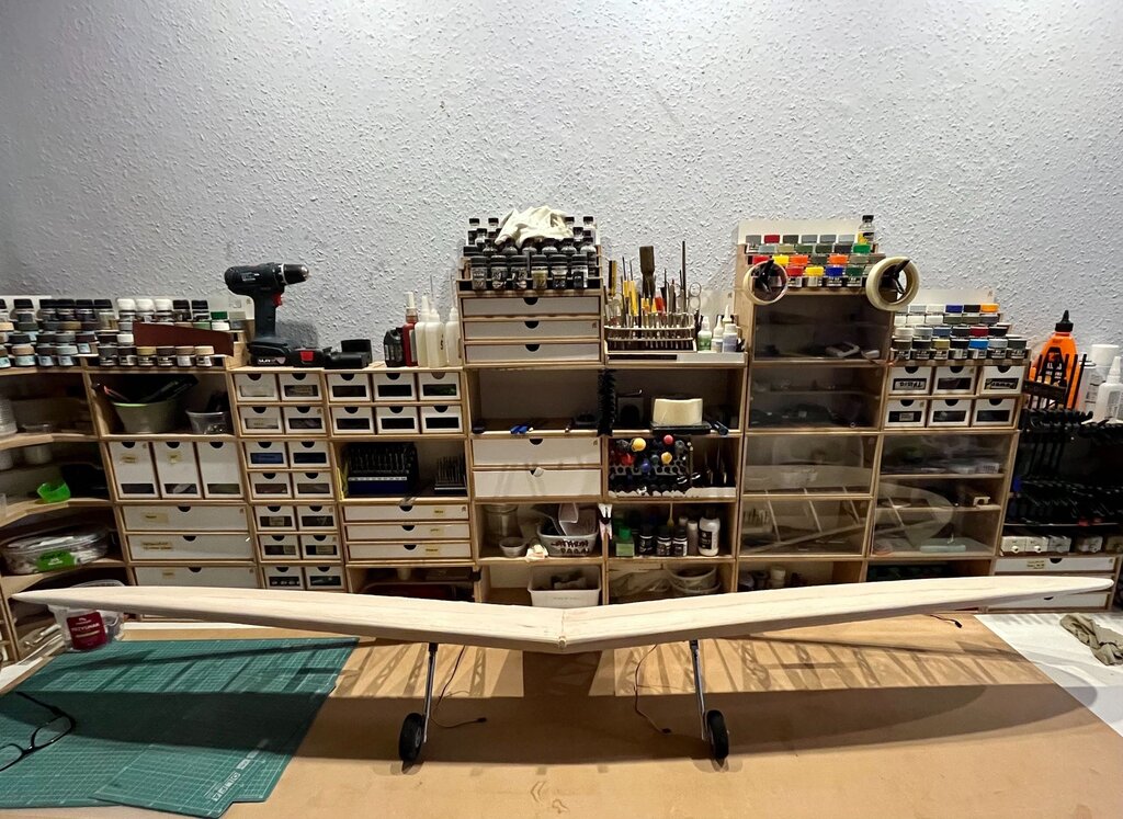

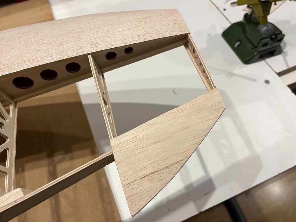

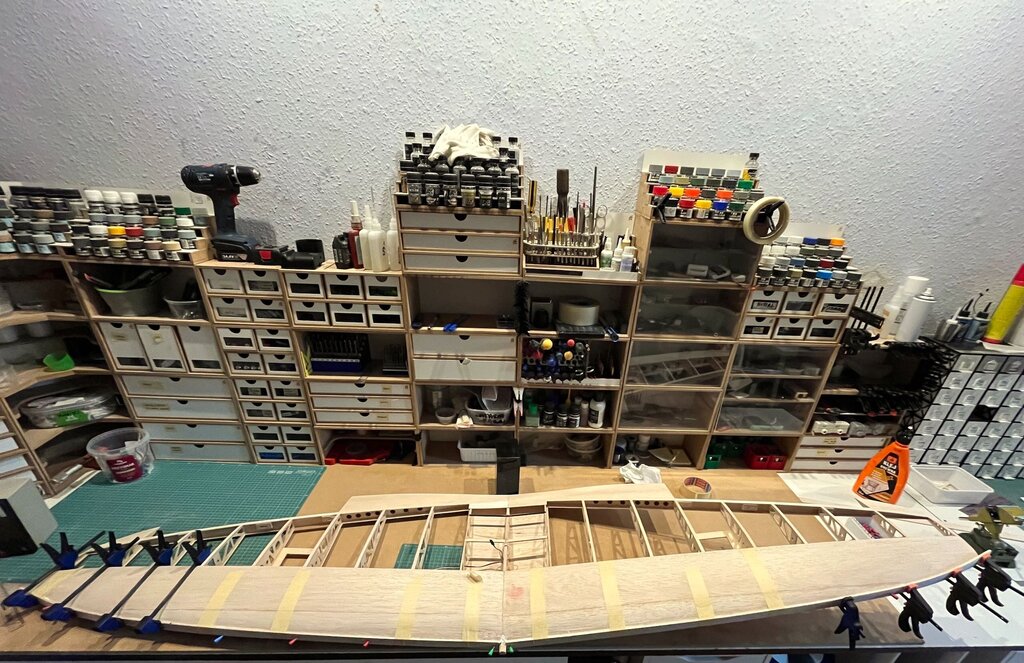

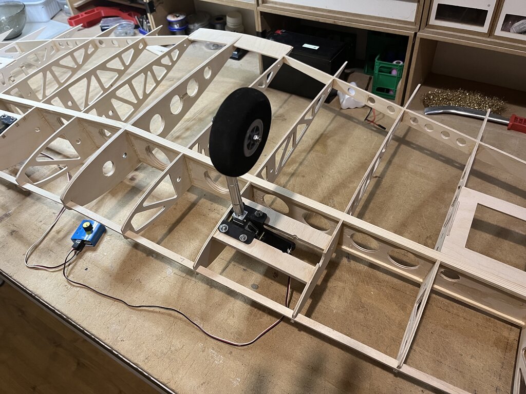

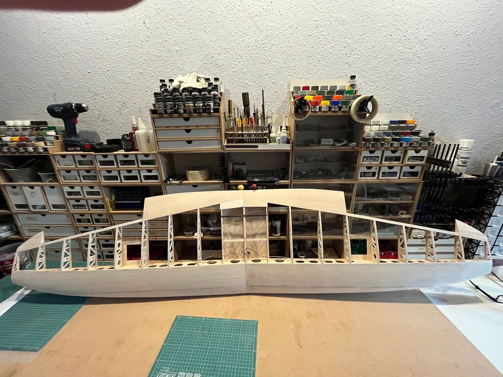

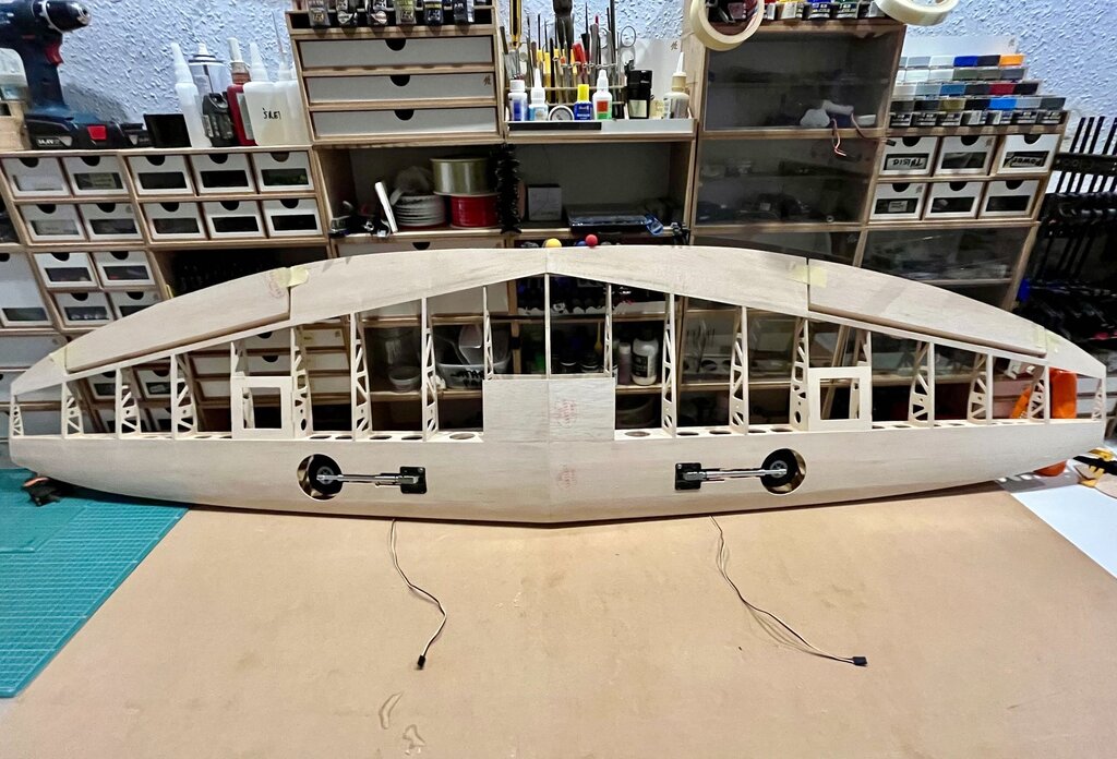

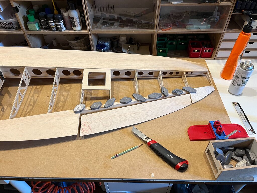

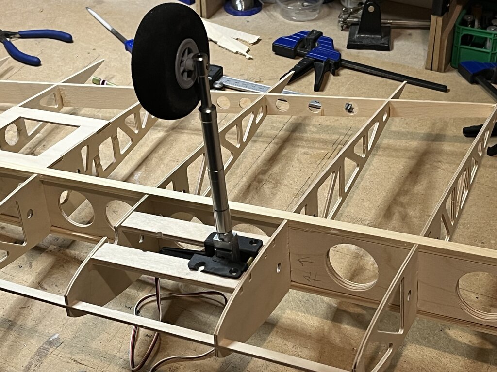

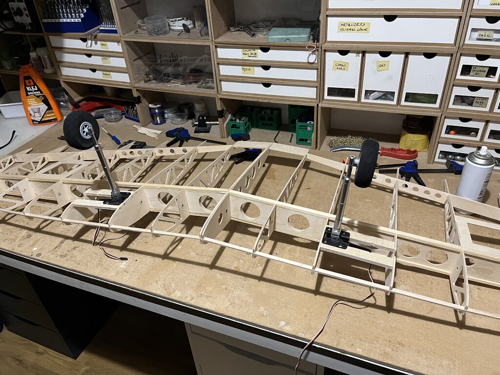

Końcówki skrzydeł zrobione (będą szpachlowane) w ramach oszczędności z wielu kawałków resztek balsy :). Podwozie od przodu wygląda oki. Czas zacząć walkę z kadłubem -

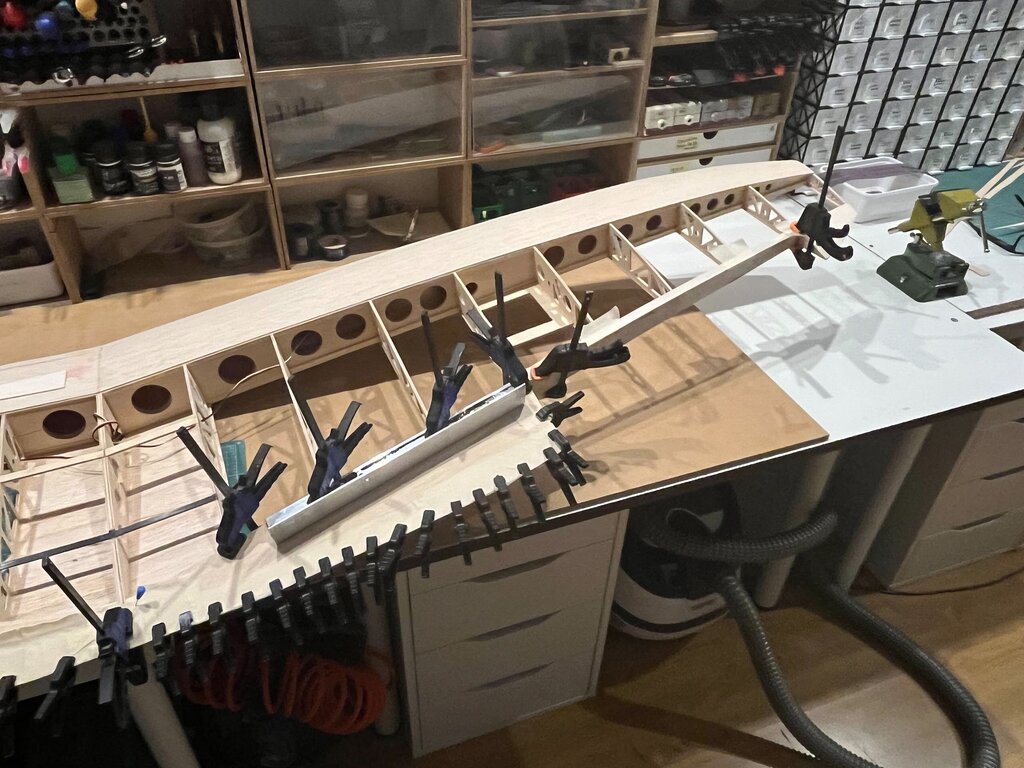

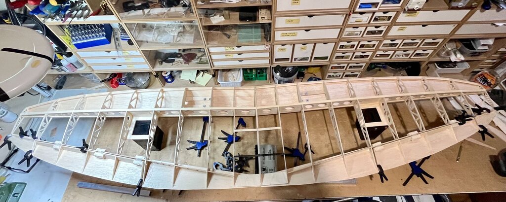

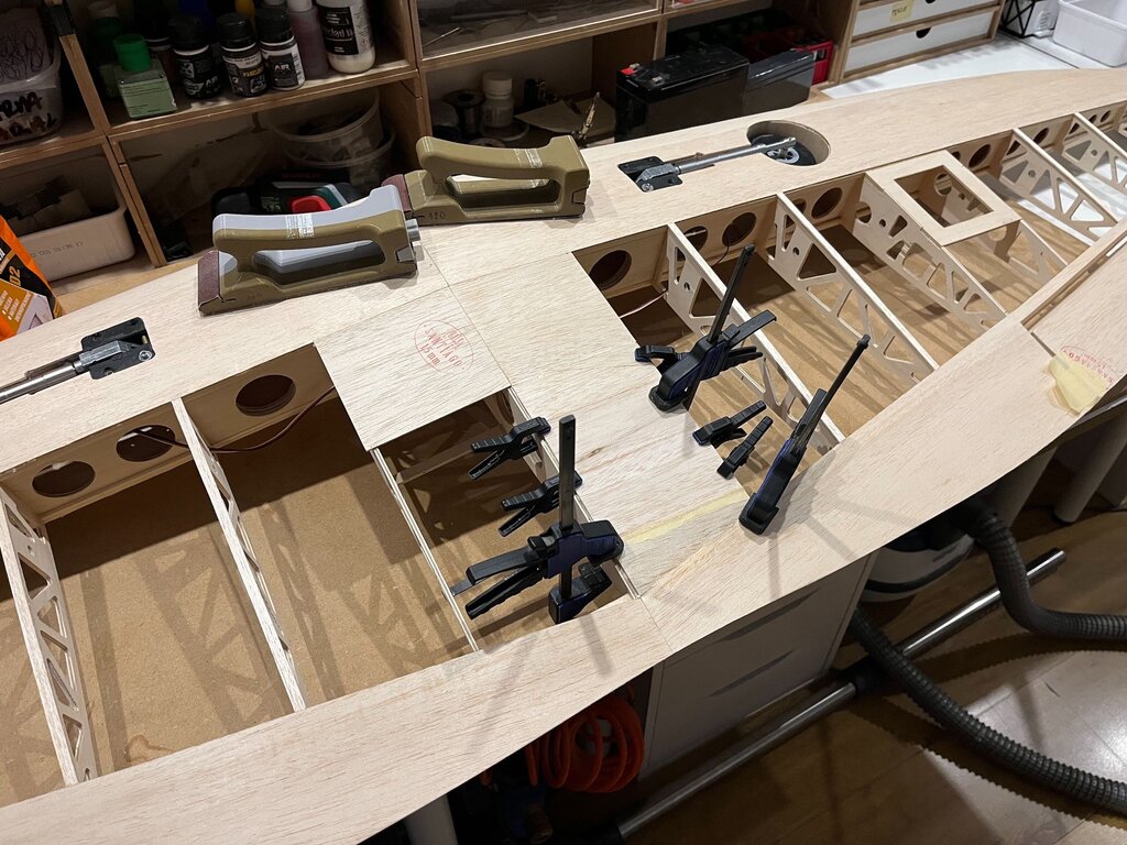

Tak było robione, w kesonach, ale te deski były mało liniowe, a nie maiłem ochoty by z nimi walczyć, szpachelka to zakryje śladu nie będzie Centropłat jest kryty resztkami, bo balsa droga trzeba oszczędzać. Szpachla to też schowa, a na koniec folia to przykryje -

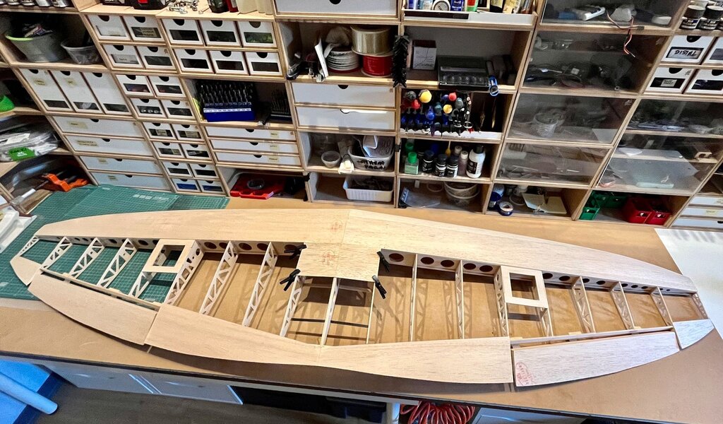

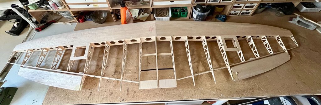

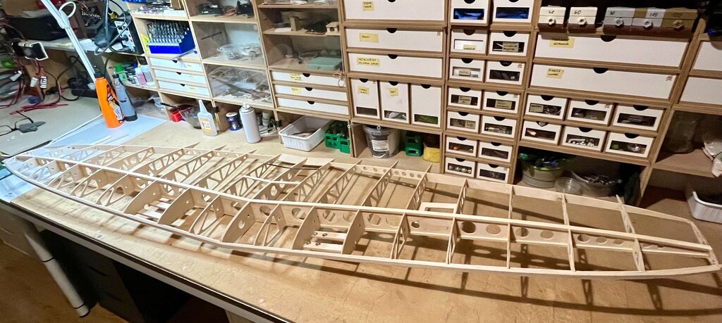

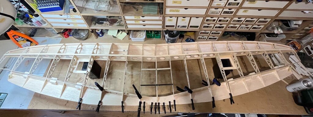

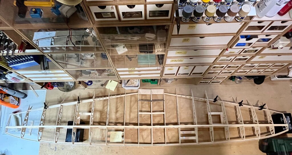

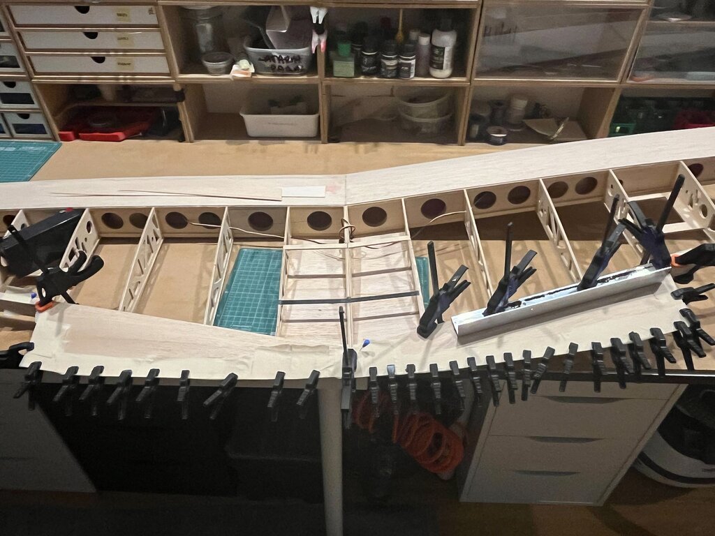

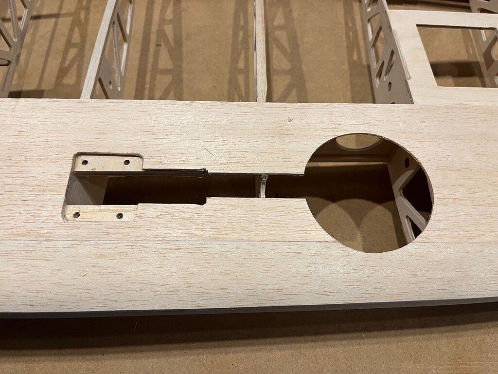

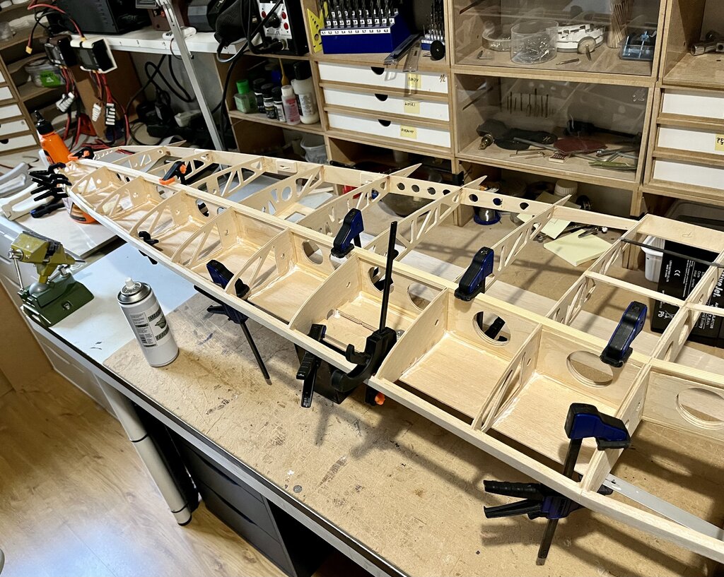

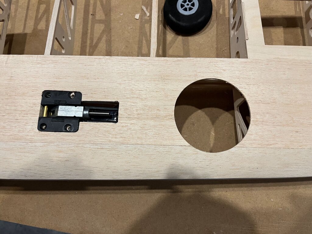

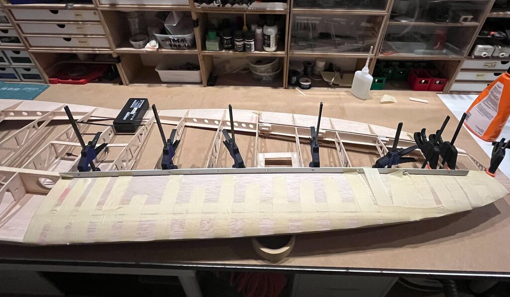

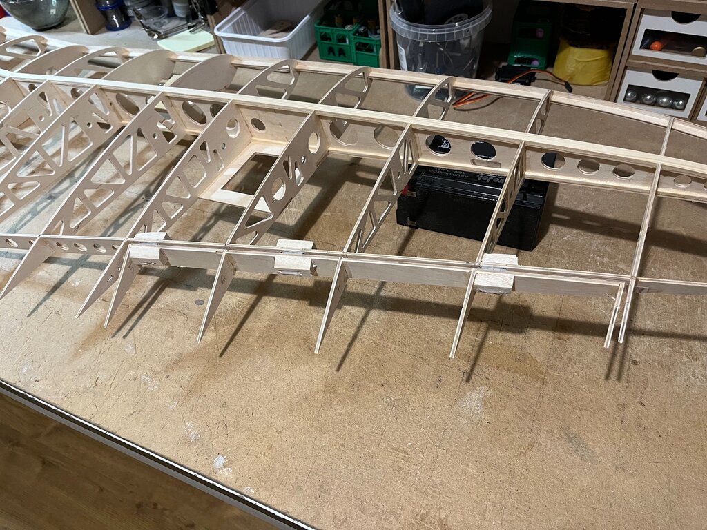

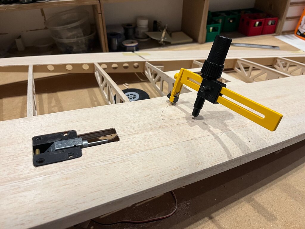

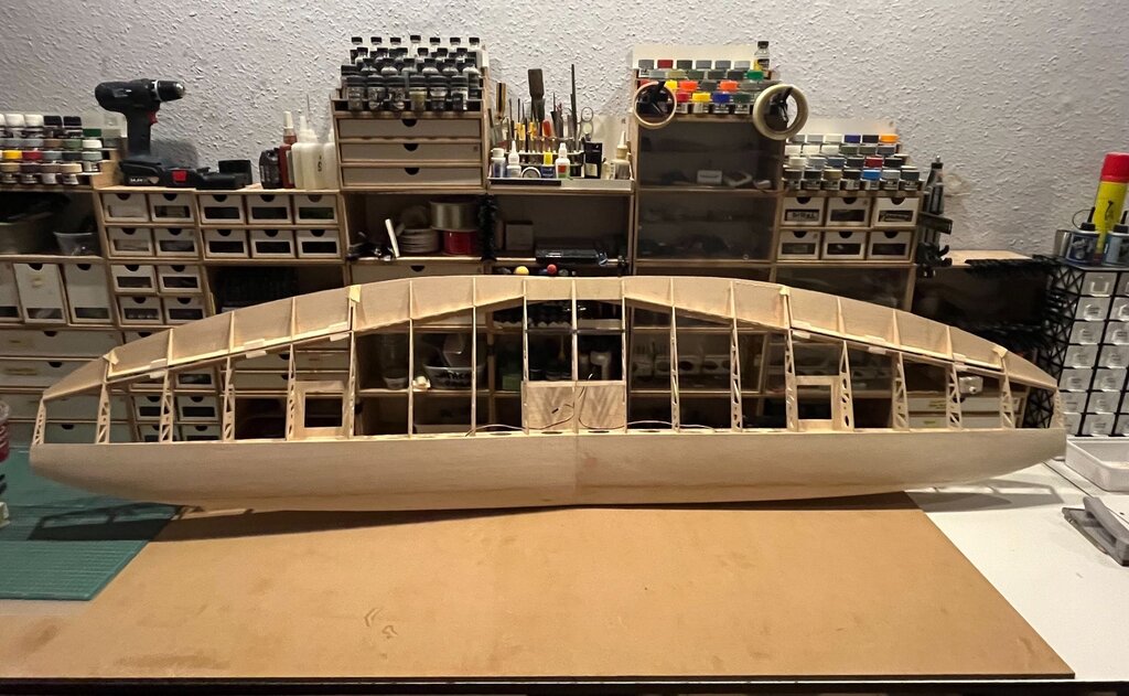

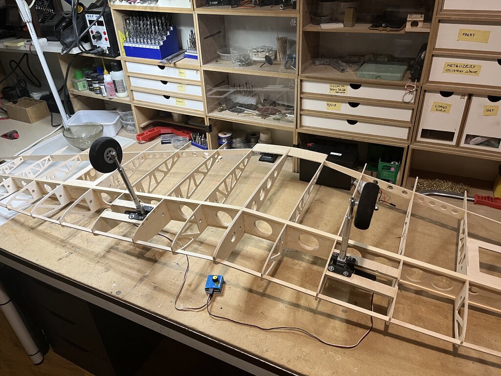

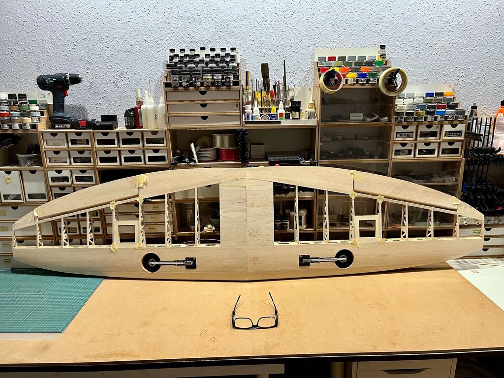

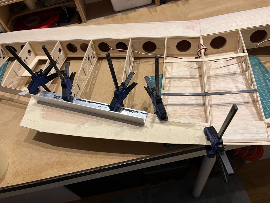

Cd. prac przy skrzydle, zrobione mocowanie przednie, oklejona góra i dół, poza kawałkiem centropłata, gdzie idą kable (to za chwilę). Przyklejony docelowy kawałek krawędzi natarcia. Teraz tylko końcówki + mocowania serw (druk3D) i zabieram się za montaż i klejenie kadłuba.
