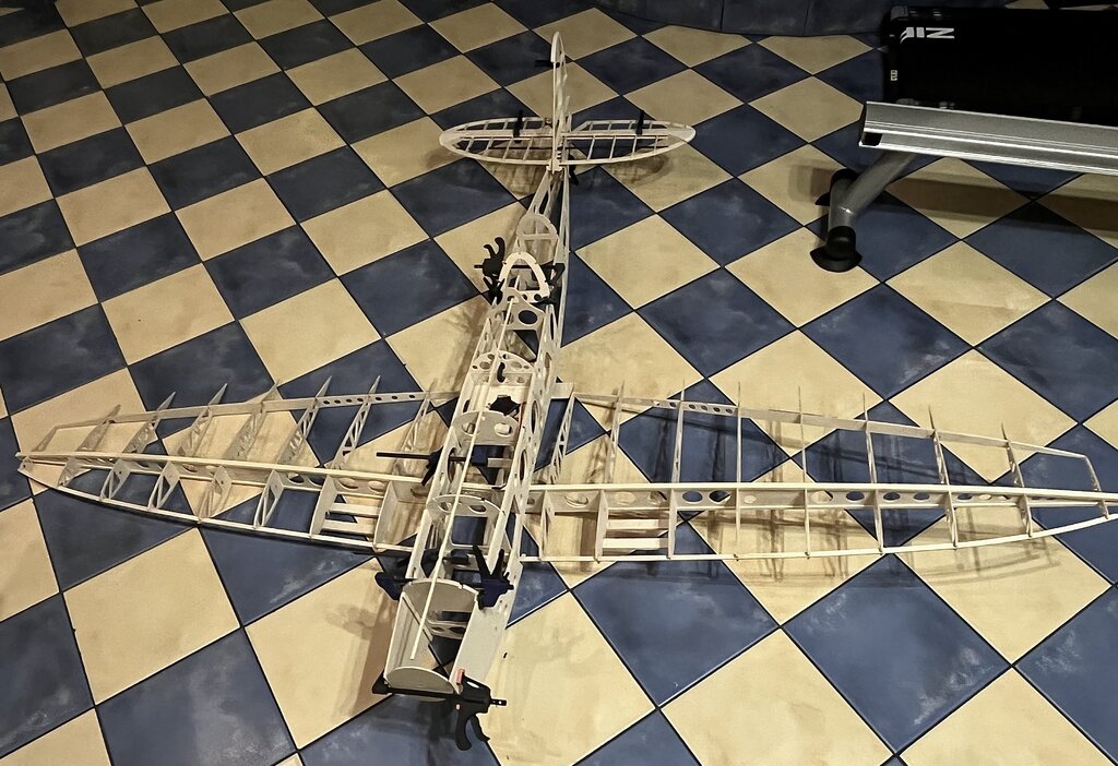

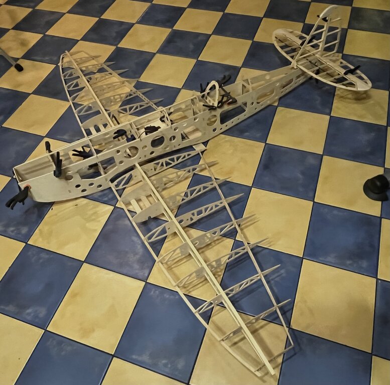

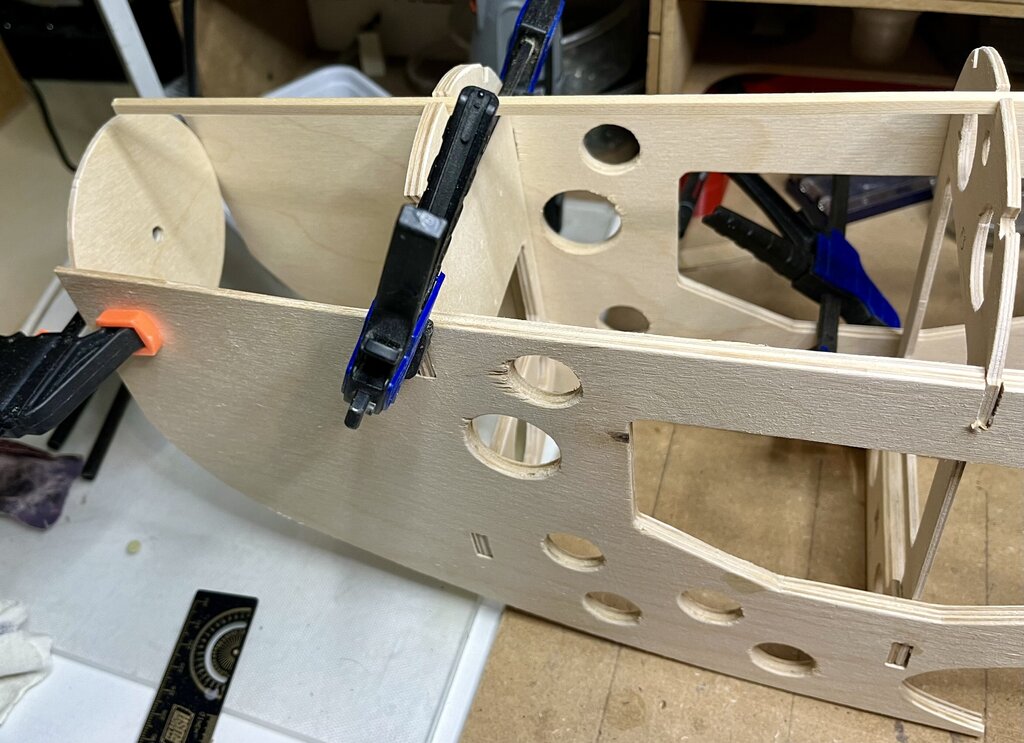

Końcówki skrzydeł zrobione (będą szpachlowane) w ramach oszczędności z wielu kawałków resztek balsy :). Podwozie od przodu wygląda oki. Czas zacząć walkę z kadłubem -

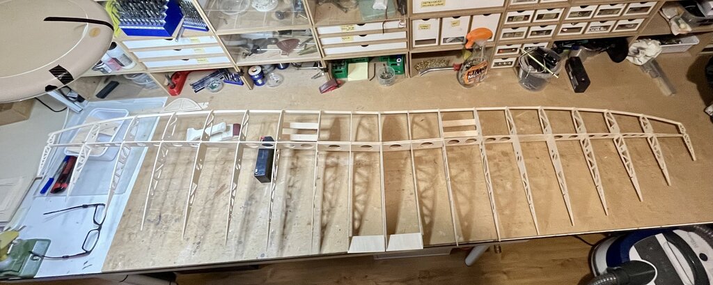

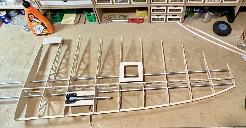

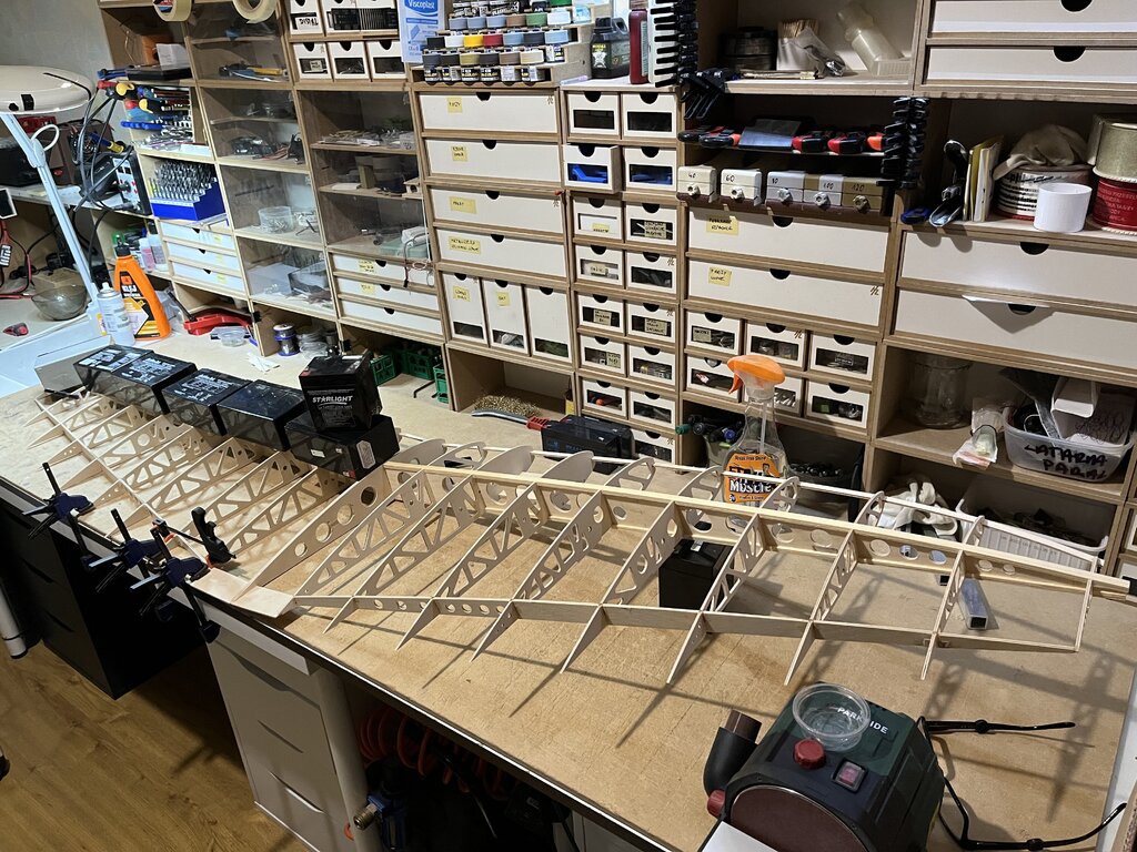

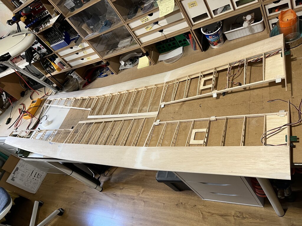

Cd. prac przy skrzydle, zrobione mocowanie przednie, oklejona góra i dół, poza kawałkiem centropłata, gdzie idą kable (to za chwilę). Przyklejony docelowy kawałek krawędzi natarcia. Teraz tylko końcówki + mocowania serw (druk3D) i zabieram się za montaż i klejenie kadłuba. -

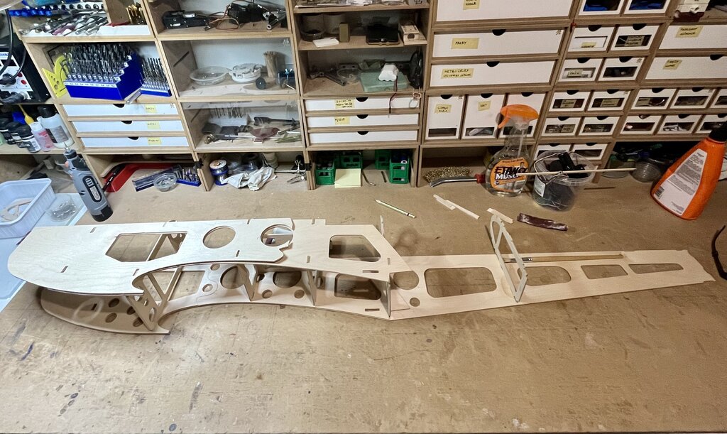

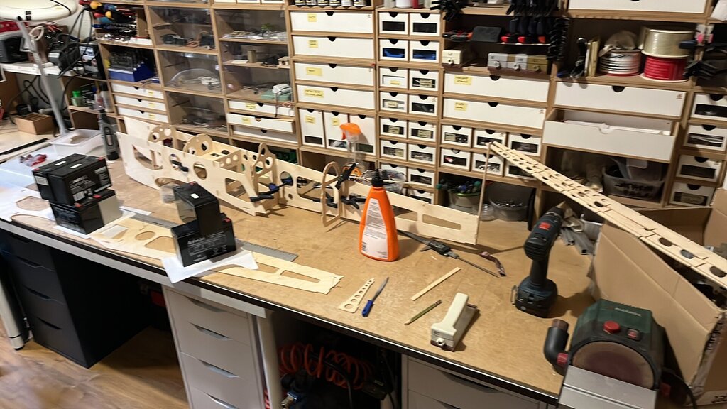

W ostatnich dniach głównie oklejałem, to dziś przyszedł czas na dziurawienie Nożyk do folii odrobił kolejny raz lekcje W teorii powinienem zrobić obudowaną przestrzeń na koło, ale jeszcze nad tym pomyślę , bo to kolejna niby nie wielka, ale waga, z drugiej strony inaczej będzie pompować skrzydło, i tak źle i tak niedobrze No dobra będzie jednak domek dla koła Z balsy jedynki wazy tyle co nic A wygląda to znacznie lepiej Na razie połapany tylko cjakiem, chwała temu co go wymyślił. -

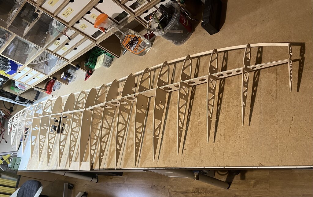

Cisza, nie oznacza, że nic się nie dzieje Doszła pierwsza krawędź natarcia i lotki z zawiasami. Za chwilę zacznę oklejać spód lotek i skrzydła balsą -

Dziś pokleiłem skrzydło, trzeba było pozalewać wiele miejsc klejem I zamocowałem podwozie. Koła nie są ogromne, ale wystarczą, a dzięki temu nie trzeba osłabiać skrzydła pruciem żeber. -

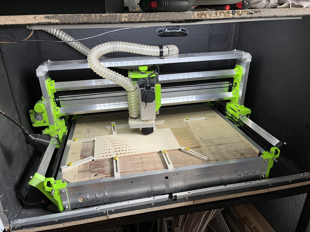

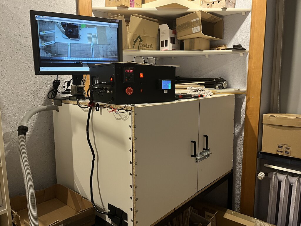

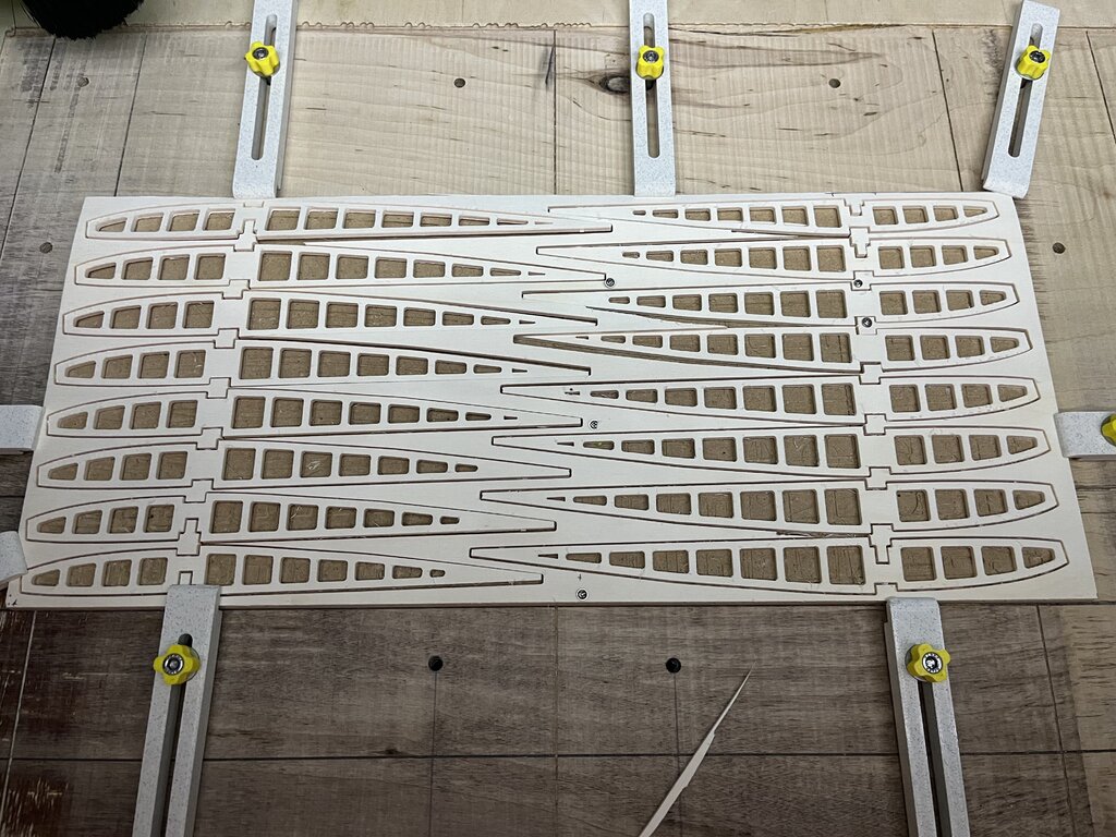

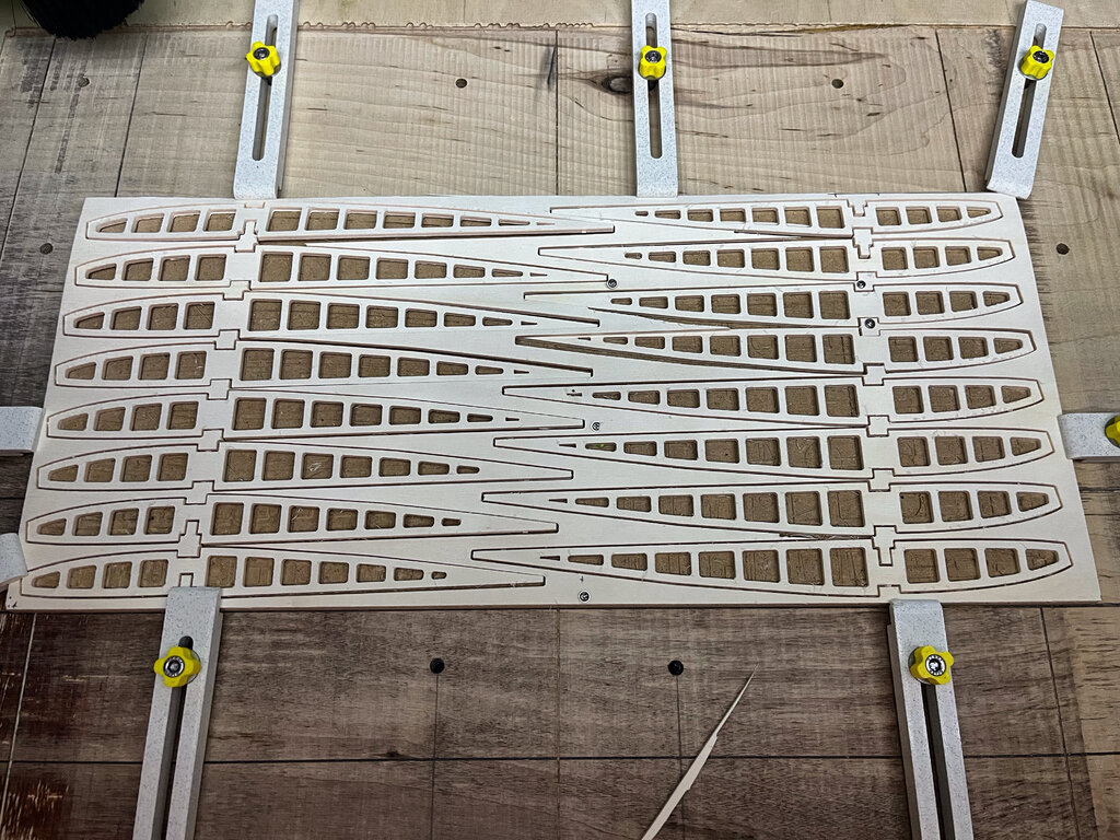

To ona spowodowała, że od czasu jak ją mam, nie kupiłem, żadnego gotowego modelu, czy zestawu. Przyspieszenie pracy jest ogromne. Wycięcie widocznych na obrazku żeber do 3 m. szybowca, przy wolnym cięciu zajęło 2h ( a były to 3 takie arkusze ) Ręcznie chyba bym padł Pomijam dokładność wykonania i, łatwość napraw w przypadku kraks. W zeszłym roku walnąłem Marabu poszło pół skrzydła, urwana góra kadłuba(górnopłat) przód z mocowaniem silnika poszedł. Znajomi spojrzeli i stwierdzili, no może za tydzień polatasz. To było w niedzielę, w poniedziałek po południu był gotowy PS. powiem tak większym problemem od jej zbudowania było ogarniecie problemu plików GRBL do niej i samej procedury cięcia A koszt jej wykonania wyszedł tyle co lepszy styropianowy model -

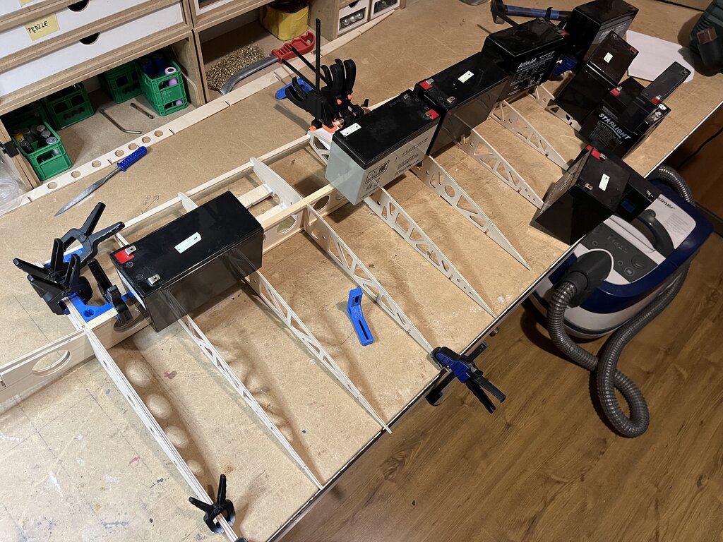

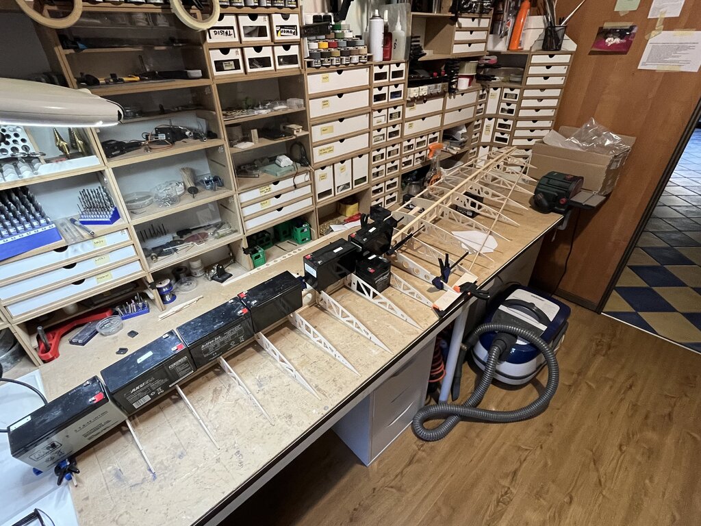

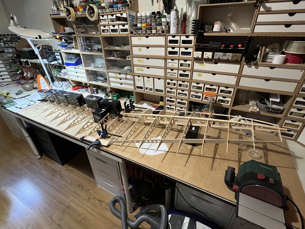

Poniedziałek nie musi być szewski, może być całkiem owocny Mam 2,5 metrowy stół, myślałem, że jest spory, ale okazało się, że wcale nie -

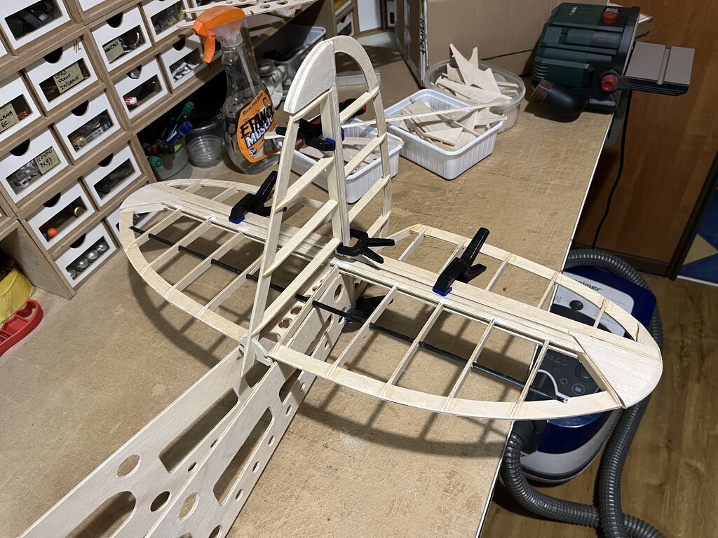

Nie i nie planuję, model na którym się wzoruję też o ile wiem (nic na planach nie ma) też nie miał. Musi dać radę bez skrzywień
