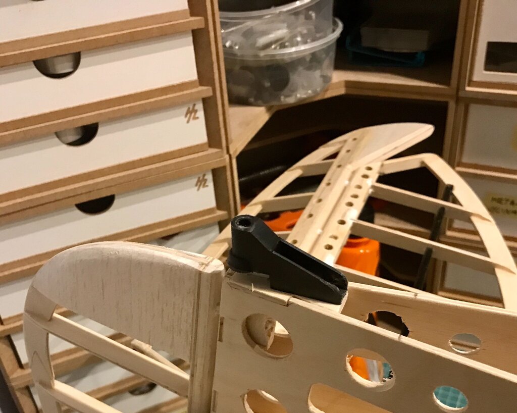

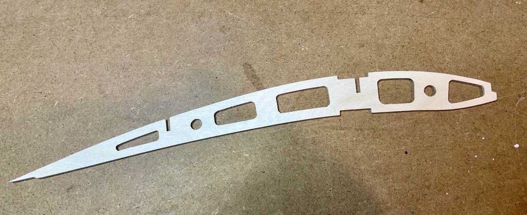

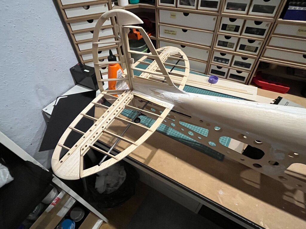

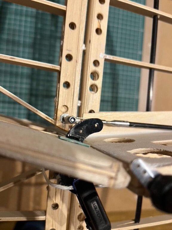

Też tak, moze być, że to nakładki, Minimum 3 dałbym w takich miejscach. Grubośc natarcia, może w sumie da odpowiednią powierzchnię do wklejenia zawiasu. Jesli tak to zrobiłbym wersję z 3-ma. Ale może fachowcy podpowiedzą lepsze rozwiązanie.

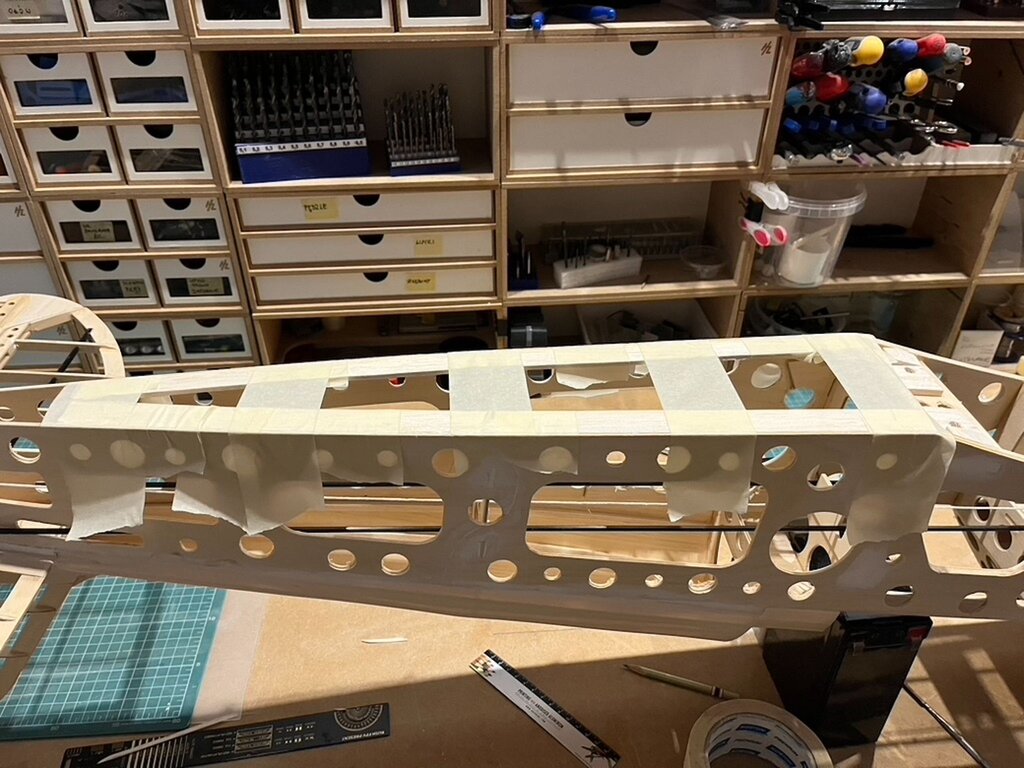

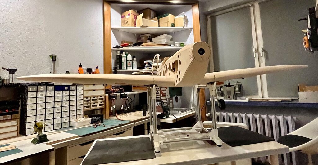

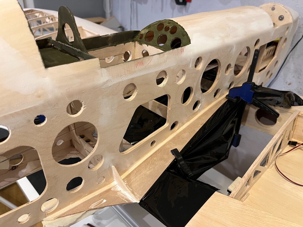

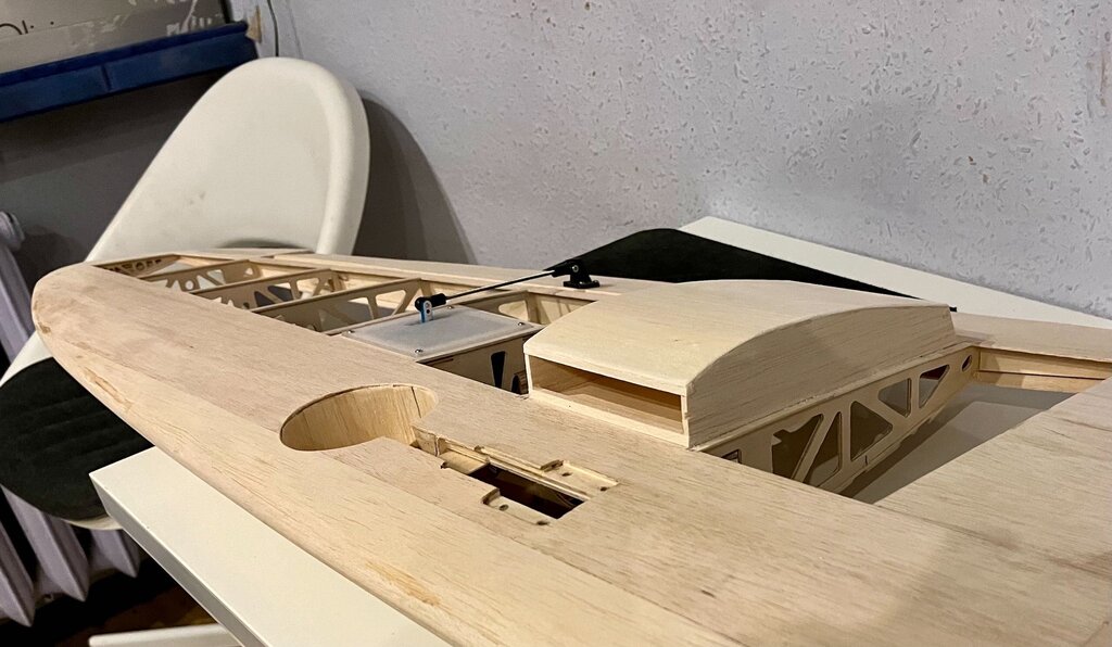

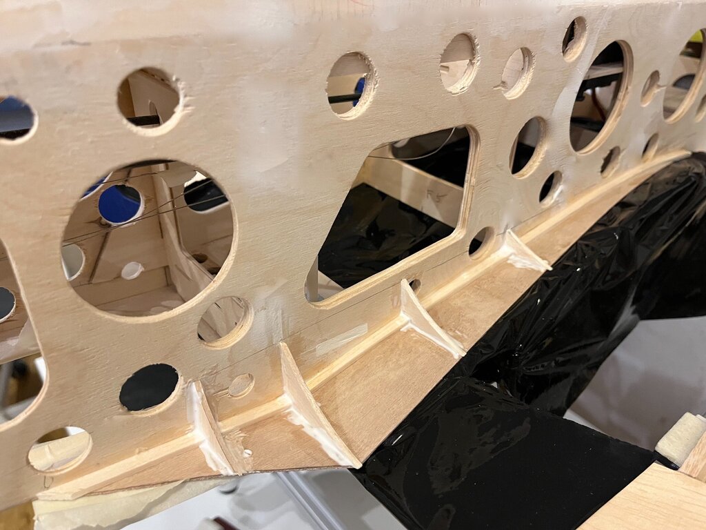

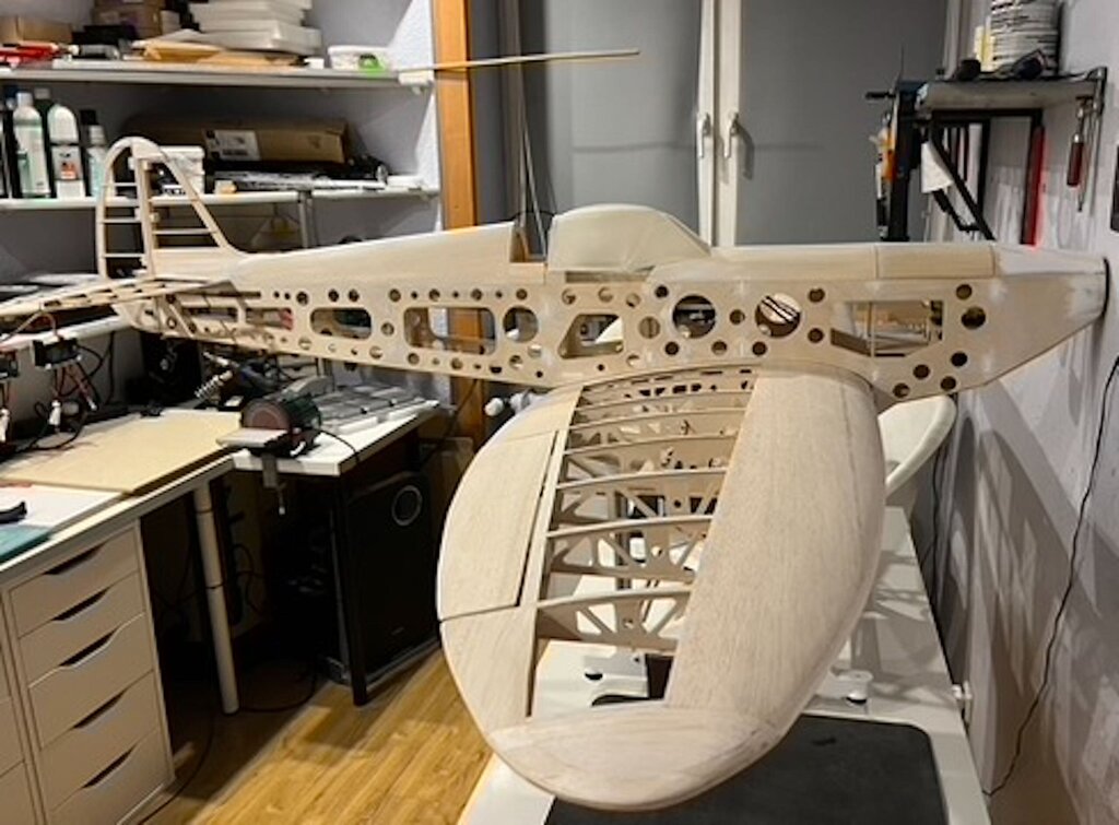

Niektórzy lepią pierogi, a ja "lepię" Spitiego Zawiasy wklejone, zaczeła się pora drobnych kroków, której nie lubię :). Kolejne wyzwania czekają więc... -

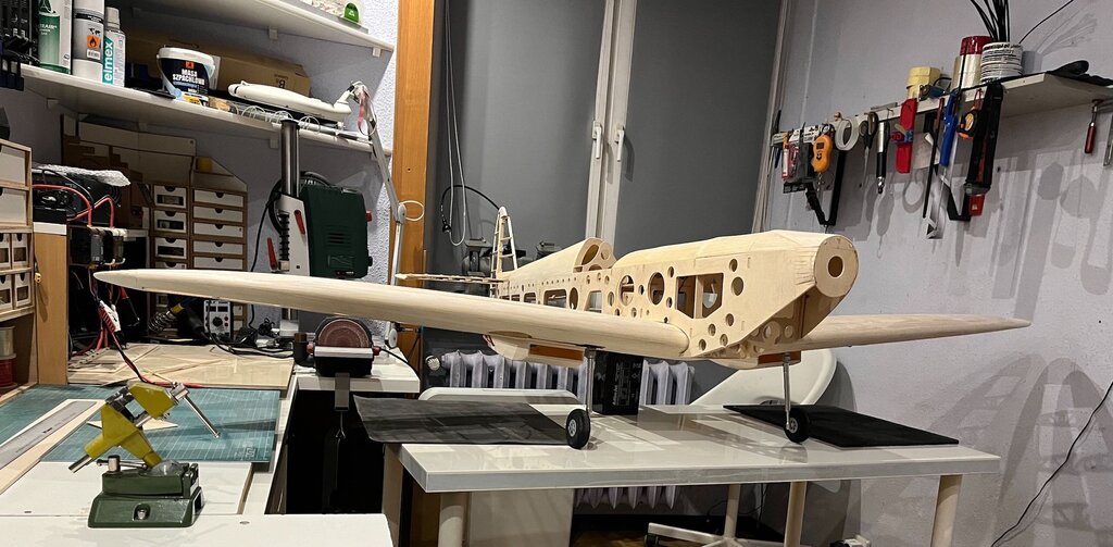

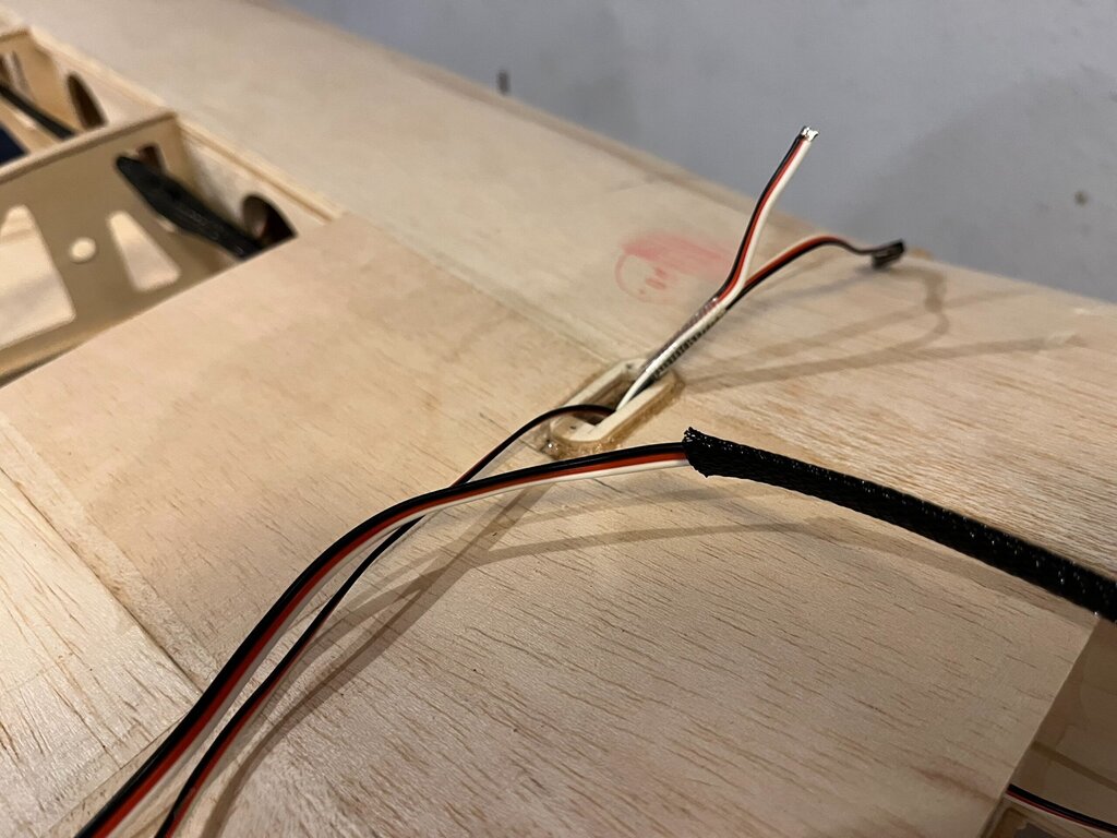

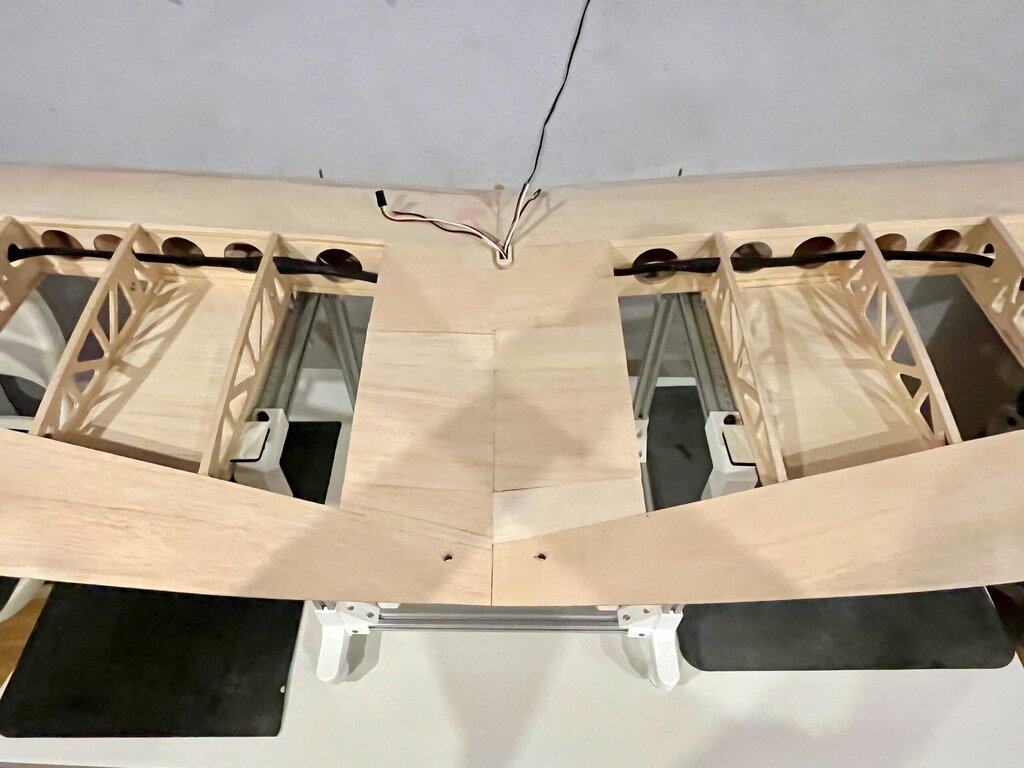

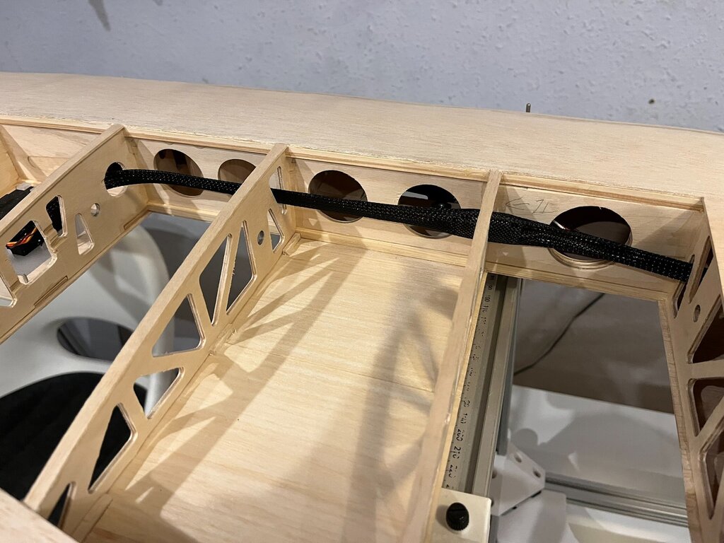

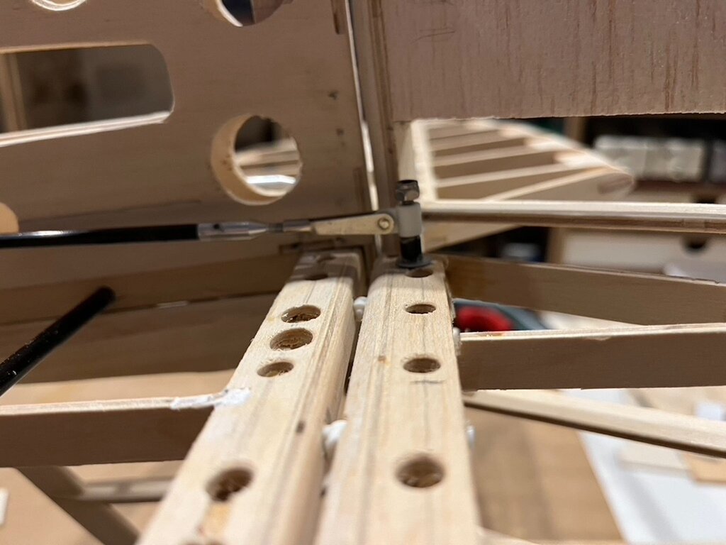

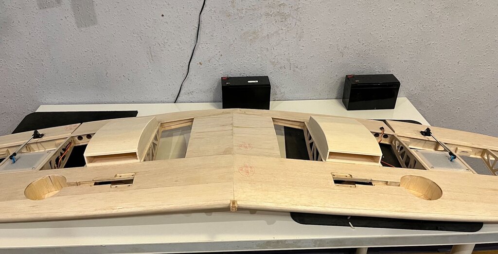

Kabelki puszczone. Gniazdo zrobione. No to oklejamy górę Po całości, na gotowo...No nie, jeszcze lotki, ale potem... Powrót do kadłuba, bo skrzydło będzie gotowe. -

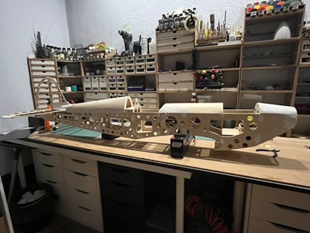

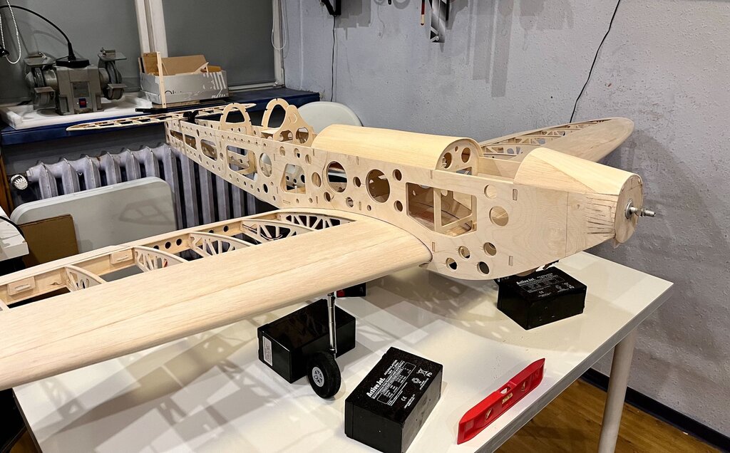

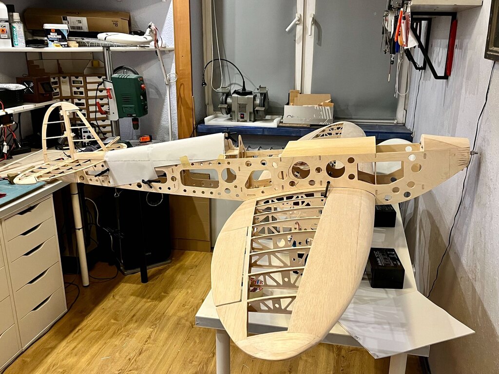

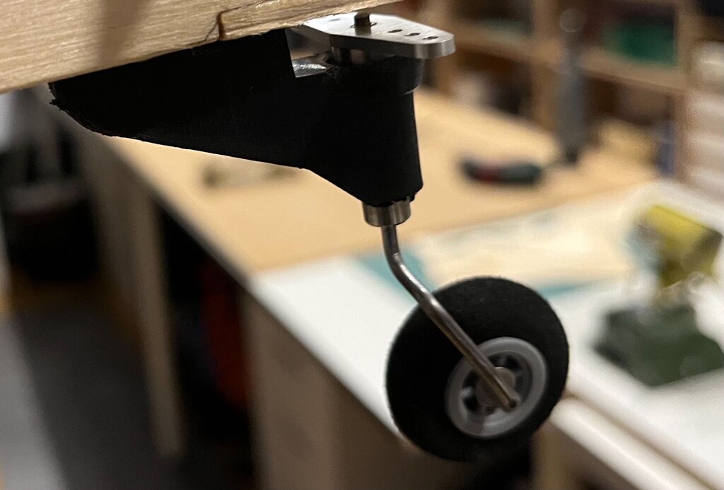

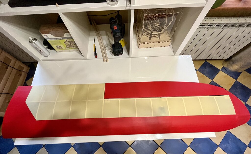

No to oklejanie skrzydła na gotowo, się zaczęło Na razie idzie dół, góra jak zawsze na końcu Ten akurat mam z netu lock_servo_2.stl -

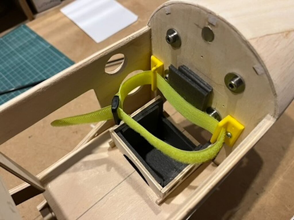

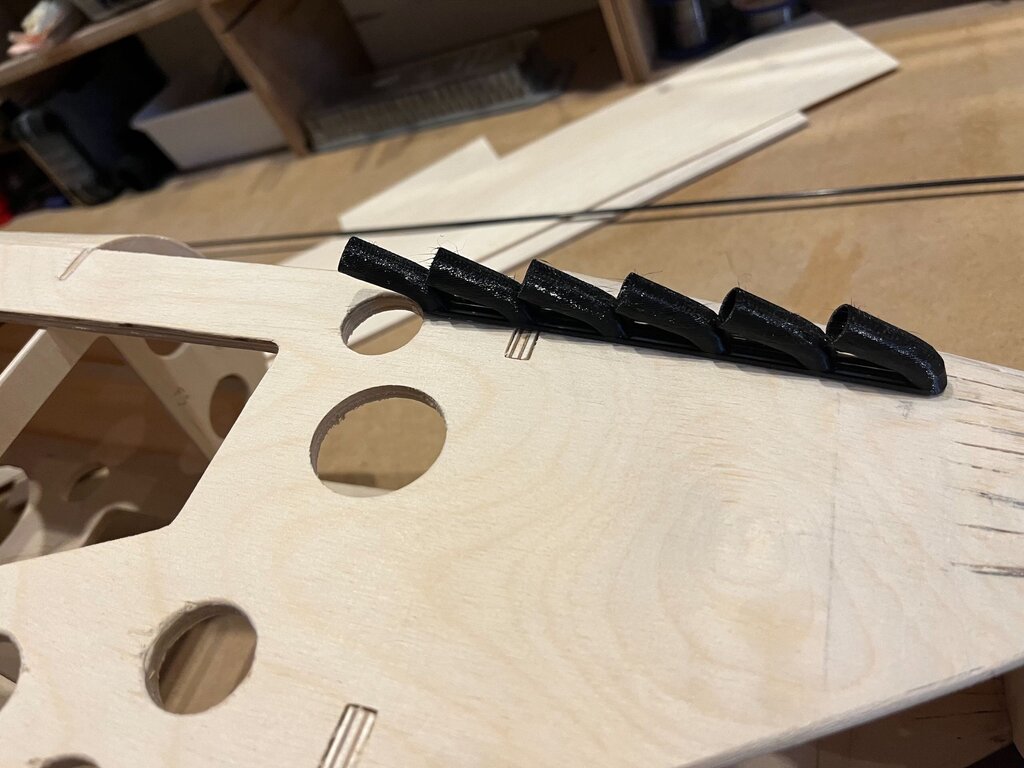

Jak drukujesz samemu i wersję pionową , która jest lepsza. To koszt ok. 05-1PLN /szt.i to licząc na maksa 12 szt. drukuje się 20-30 minut (powolny system drukowania, można szybciej) U skośnych braci cena też ok 0,5-1PLN/szt. -

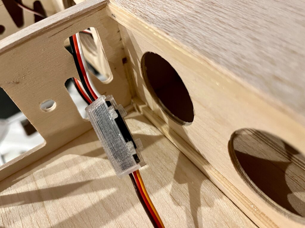

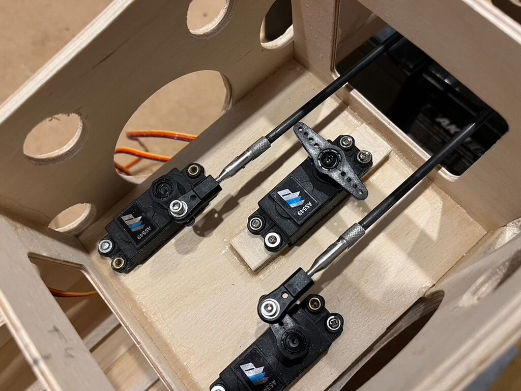

Niestety firma od kabinki, nadal udaje, że ją robi, pisząc o kolejnych chwilkach i obiecując kolejny termin. Smutne myślałem, że modelarz ją prowadzący to poważny człowiek Wyglada mi cos na to, że kabinkę za chwilę będę musiał sam zrobić, szkoda tylko wysłanego kopyta. No to "kabluję" z tego powodu skrzydła i za chwilę zaczynam oklejać. Przy okazji wydrukowałem, zapinki przedłużaczy serw. Koniec z oklejaniem plastrem i rozpinaniem się ich w locie -

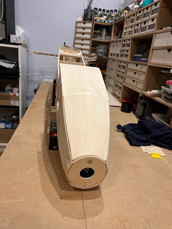

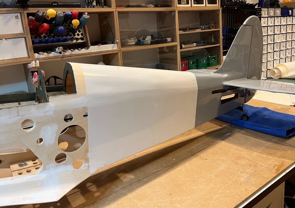

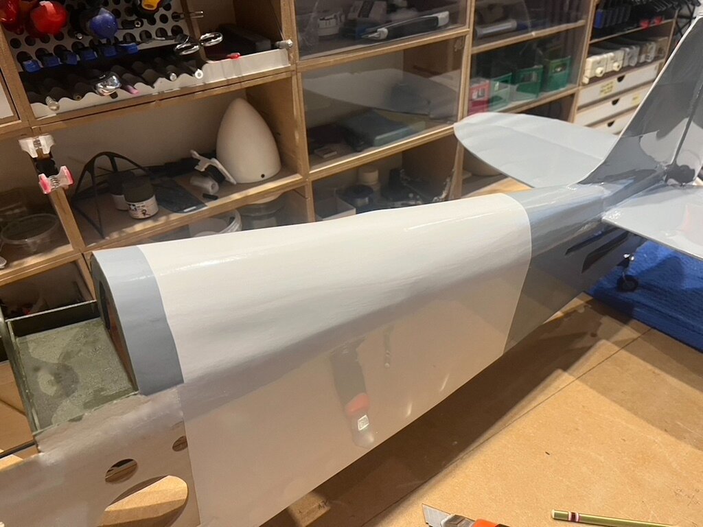

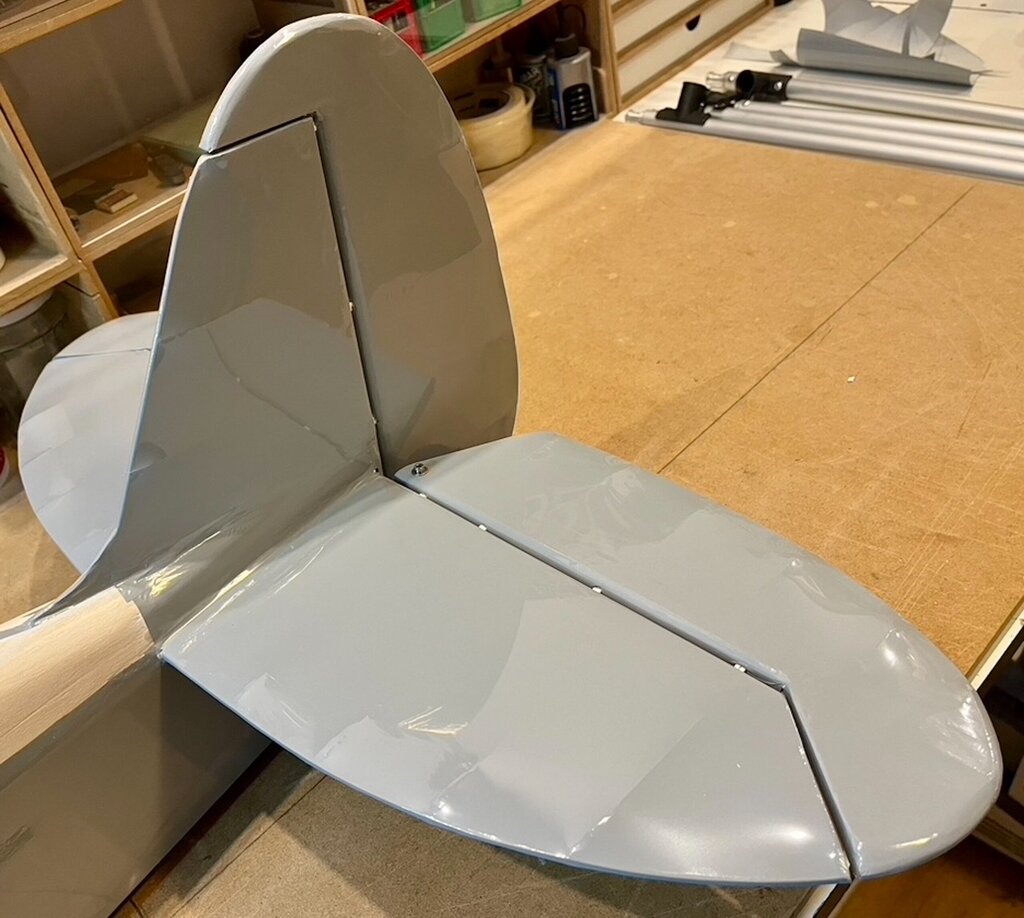

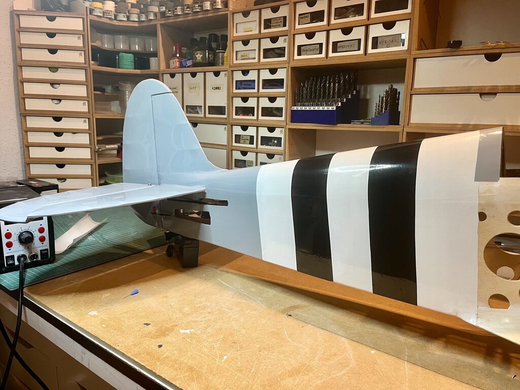

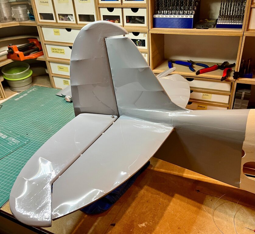

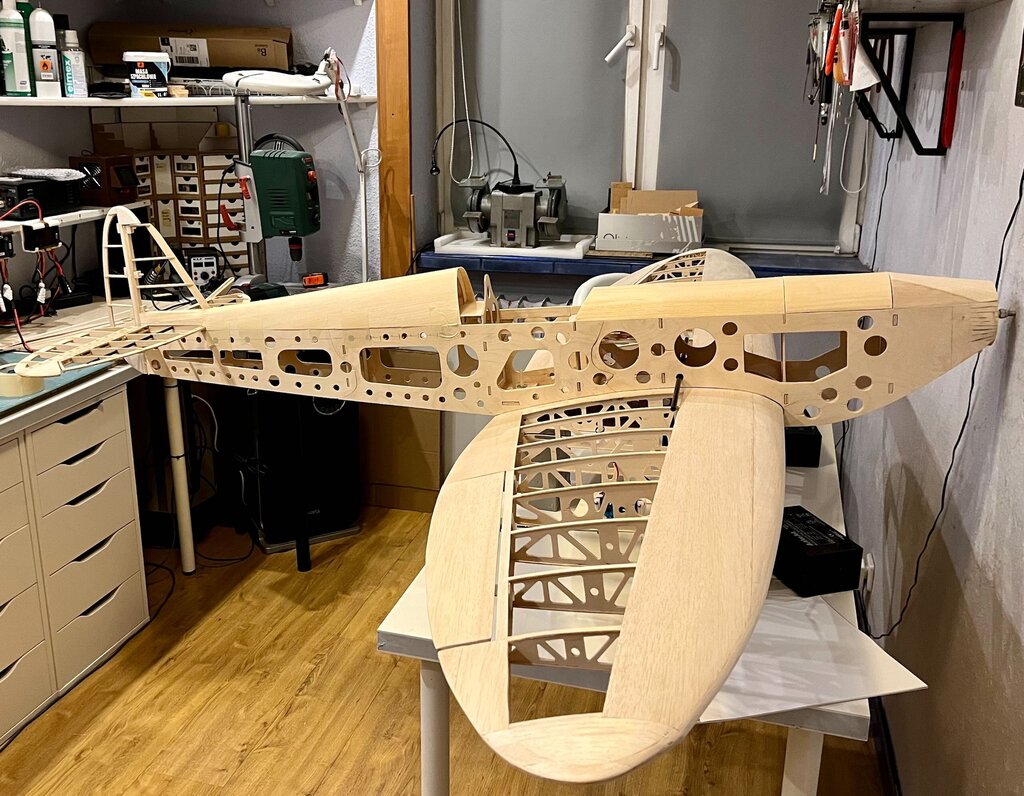

Wierz mi ,nie ma tu nic nieosiągalnego. Trzeba tylko chwilę na to poświęcić i nic więcej. Oki folia, to swego rodzaju wyzwanie, ale u mnie dlatego, że brak mi dodatkowych rąk do napinania. No i przy foli, trzeba pracować wolno i metodycznie. Oraz poznawać jej uroki. W Spicie np. prawy bok, po doświadczeniach z lewym oklejałem zupełnie inaczej i wyszło 5x lepiej. Ale to zawsze tak jest. Jak teraz patrzę na kadłub to kolejny zrobiłbym inaczej i pewnie o jakieś 0,5kg lżej. -

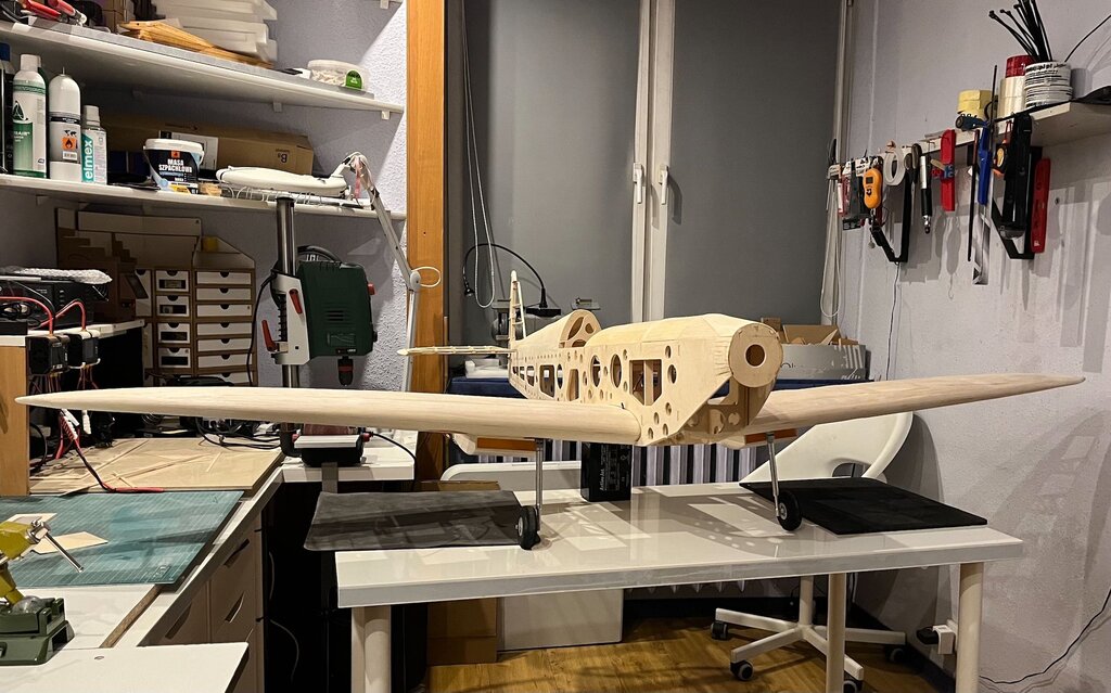

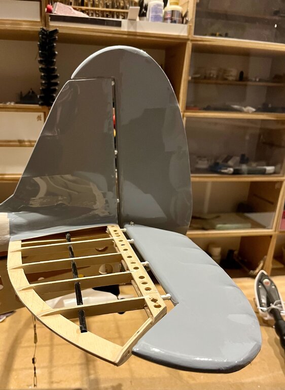

Mariusz (young) - Ty nie oglądaj lepiej mojego oklejania . Specjalnie dla Ciebie fotka z wojny . Kabinki cały czas nie ma , no to oklejam co mogę Jak tylko okabluję skrzydło, i ono pójdzie pod folię -

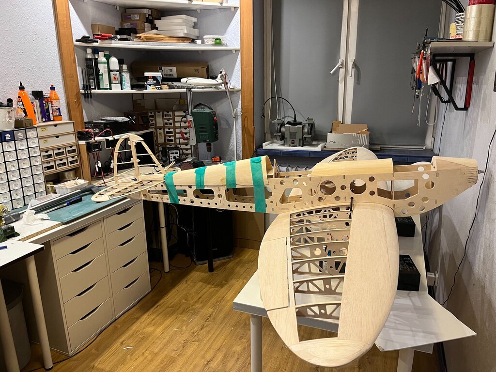

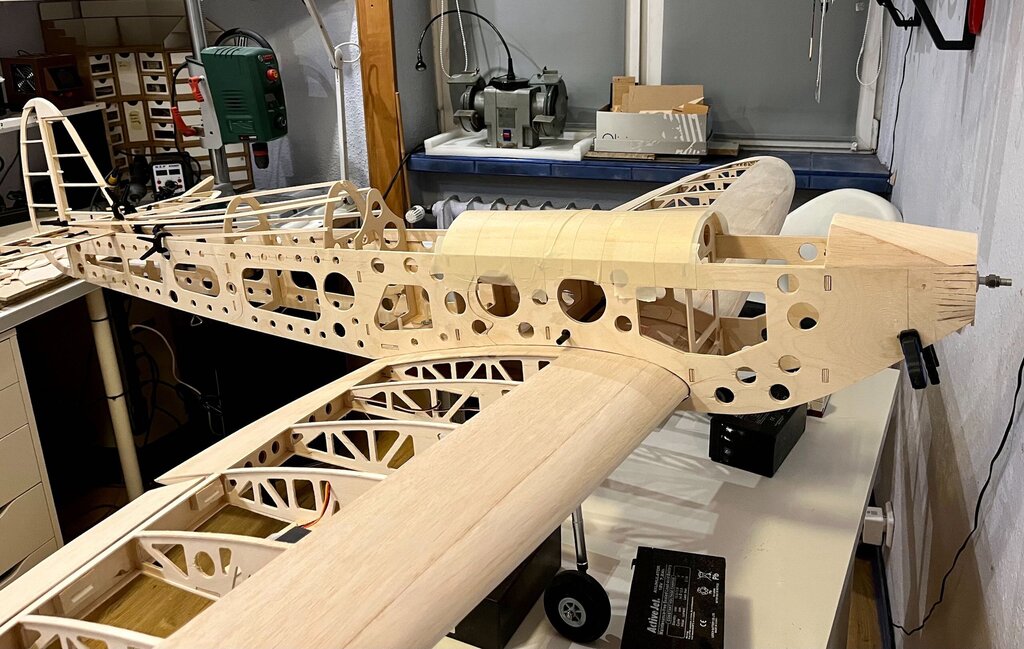

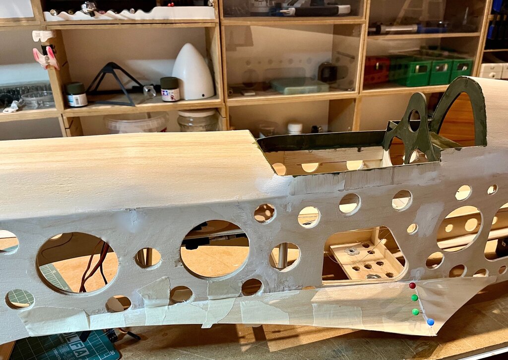

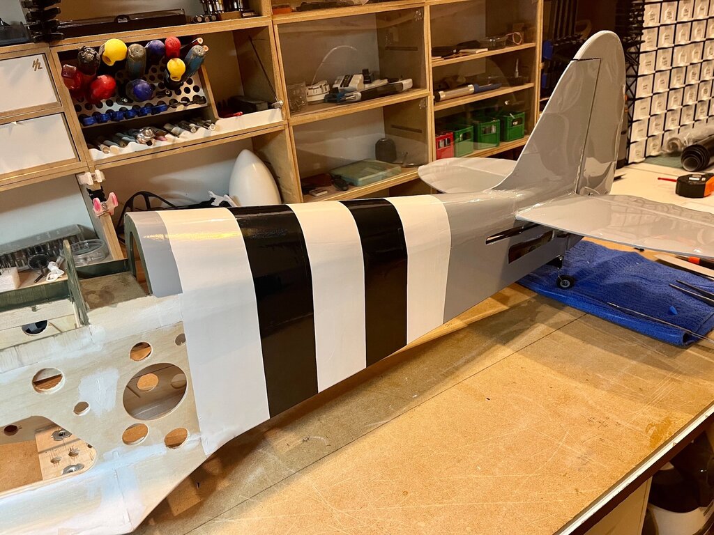

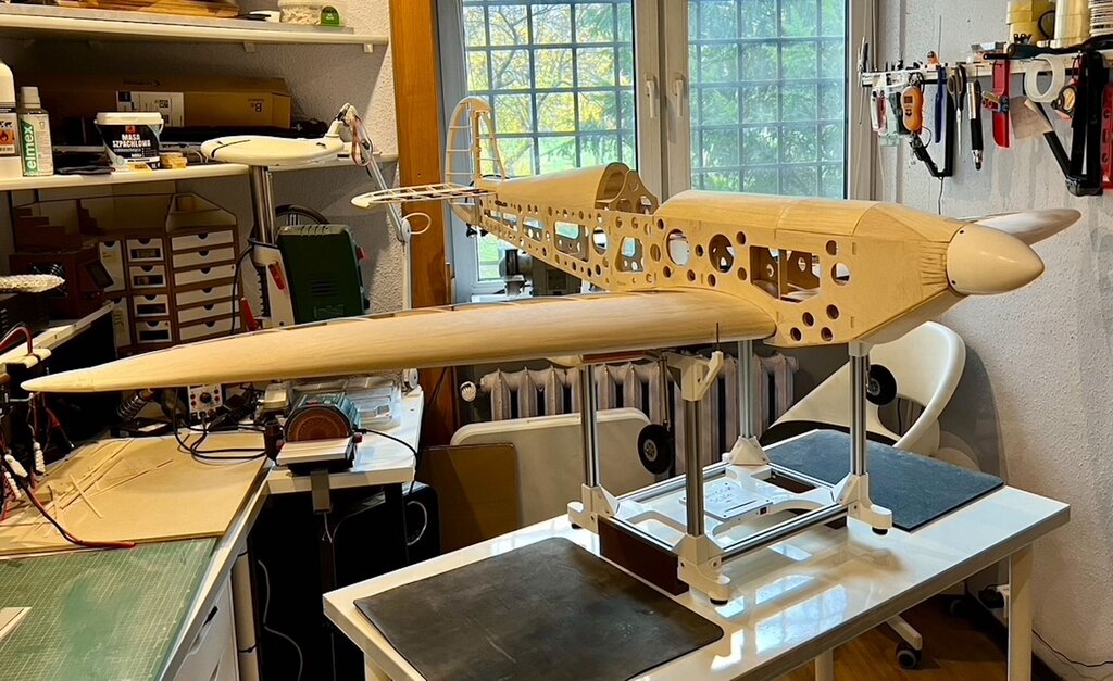

Przykre wydarzenie rodzinne zatrzymało prace, ale już powoli do nich wracam... Dodałem element dekoracyjny do kadłuba, by był bardziej Spitfajerowaty I powoli w oczekiwaniu na kabinkę zaczynam oklejanie. -
