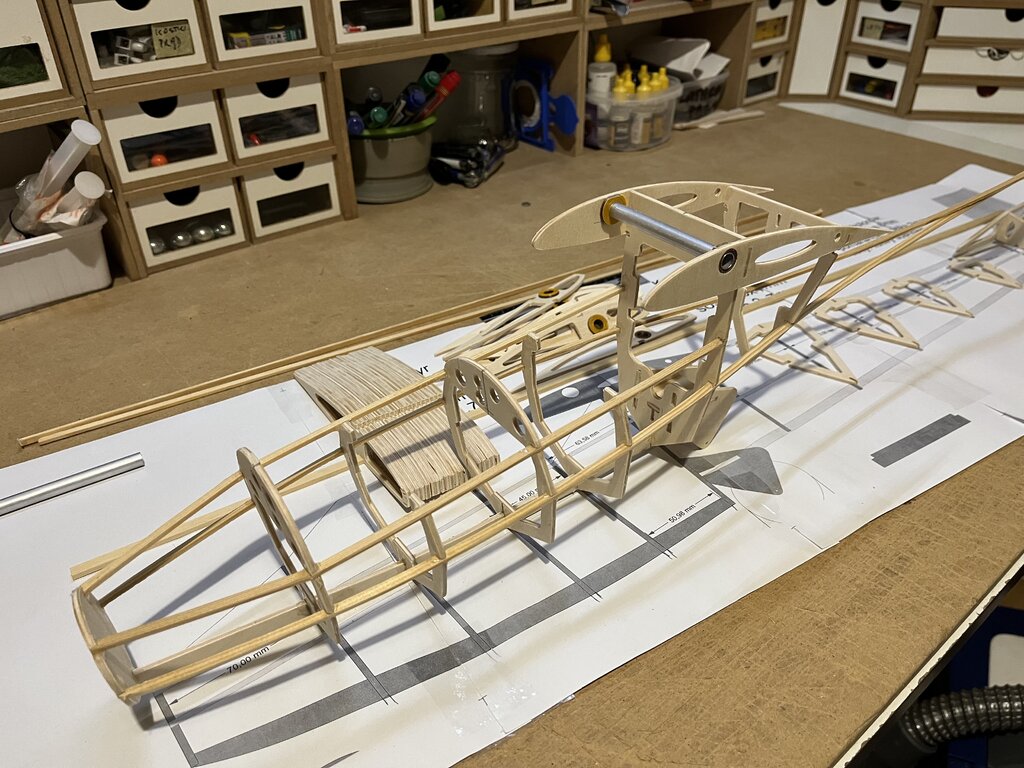

U mnie wygląda to tak, Skrzydła gotowe, zostało wydrukowania mocowań serw i oklejenie Kadłub powoli się klei, nie powiem, że go lubię Ale jest to dobre doświadczenie, do projektu kolejnego mini jaki mam w planie. Coby pewne rzeczy zrobić zupełnie inaczej Zmiana jedna nie miałem listewki 7x2, więc jest hybryda węgla i balsy -

Witam, na razie sklejam wedle planów przy okazji nauczyłem się robić mirror z .pdf-a skrzydeł ze zmian u mnie jak pisałem, mocowanie płatów to będzie rurka węglowa 7x5, w skrzydłach rurka aluminiowa 8x7, a tylne rurka 4x3 węgiel i w skrzydłach aluminiowa 5x4 spływ to listewka z balsy 2,5mm (wydłuża cięciwę płata do prawidłowej a i nie lubię węglowych spływów ) końcówka płata też będzie ze sklejki 3mm, tylko mocno odchudzona otworami, ale dopiero muszę ją narysować. Na dziś mam gotowe skrzydła z lotkami Lotki są wykonane z elementów z planu, tył skrzydła i przód lotki to balsa 5mm, zeskosowana. Zawiasy będą u góry, jeszcze nie wiem czy nie będą z taśmy samoprzylepnej, to kolejna burza myśli. W skrzydle do przemyślenia mocowanie serwa lotki, pewnie jak zwykle będzie to ramka ze sklejki + drukowana płytka z serwem na 4 małe śrubki mocowana Co do kadłuba mam przód sklejony, czekam na materiały ze sklepu (z Wrocławia), który kilka desek balsy i listewek pakuje od wczoraj i spakować nie może, tacy fachowcy Konstrukcję pionowego i poziomego i materiały, rozważę jak już skleję kadłub i powkładam graty, coby zobaczyć jak się wyważać będzie. (u mnie będzie silnik z przodu) Generalnie, na pewno konstrukcja kadłuba nie jest łatwa do "ustawienia" , ale pewnie da się to zrobić w miarę prosto, życie pokaże Na fotce moment przymiarki, ze skrzydłami jeszcze spływu i lotek. -
