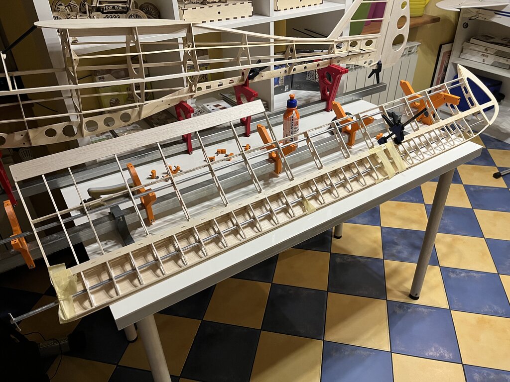

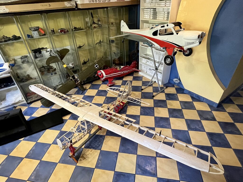

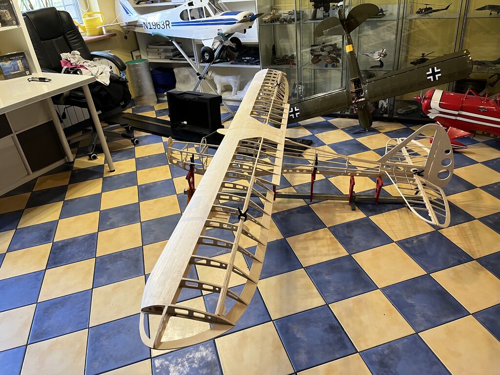

Nocka i chwila spokoju, pozwoliły zrobić próbę z silnikiem, przy okazji wkleiłem wzmocnienia przodu, które potem pozwolą zaokrąglić nos. Na koniec przykleiłem spód komory. Pojawiła się też rura bagnetu skrzydła. Listewki trójkątne zrobiły robotę. A do ich wykonania mam taki własnego pomysłu drukowany przyrząd. -

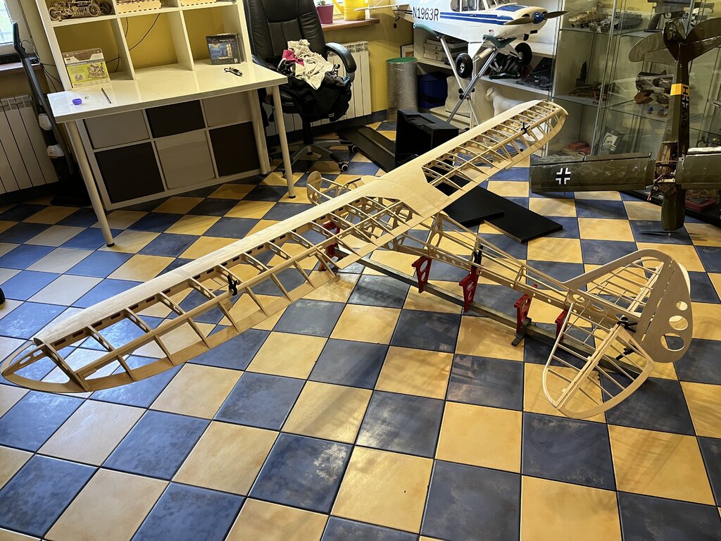

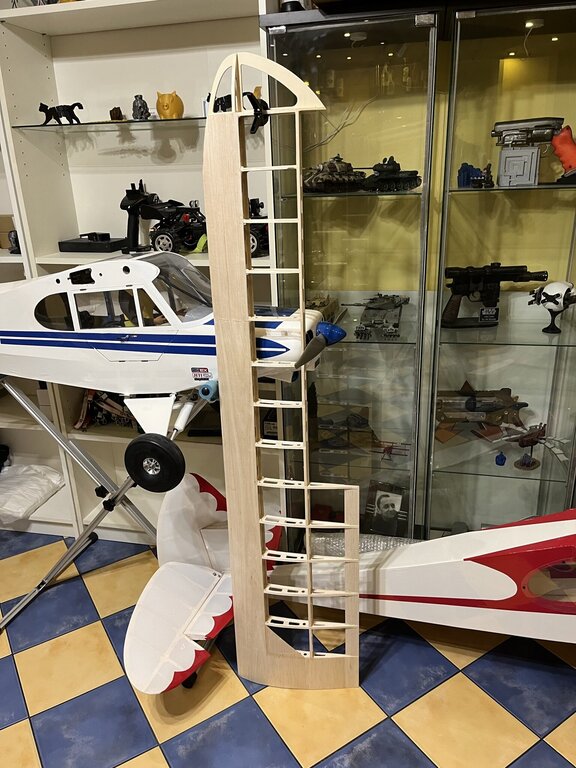

Pada, to walczymy dalej - Wklejona wręga silnika (sklejka 3mm) - Zacząłem oklejać balsą 3mm boki I wywierciłem otwory pod kołki i śrubę mocującą usterzenie (będzie zdejmowane, co ułatwi transport i przechowywanie) Bardzo pomocny przy tym był, mały przyrządzik Mocowanie na rurze będzie wyglądać tak Test mocowania usterzenia pierwsze luzem, drugie z tulejkami prowadzącymi (do wklejenia) -

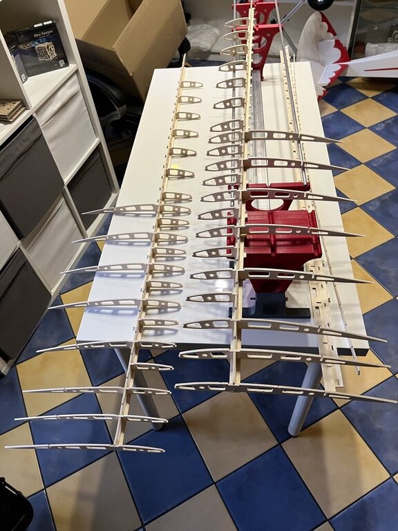

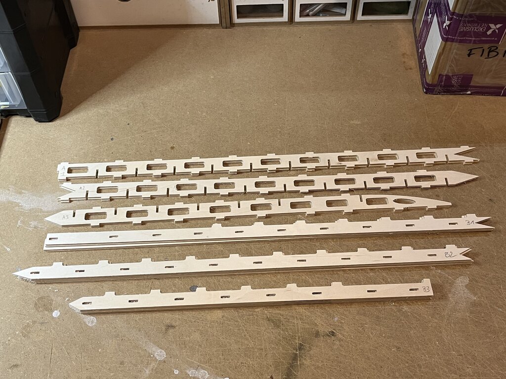

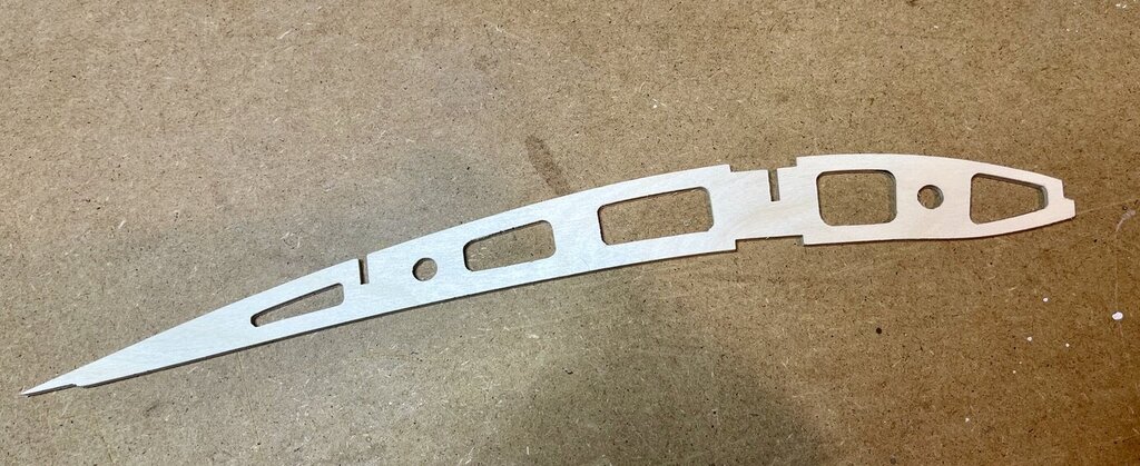

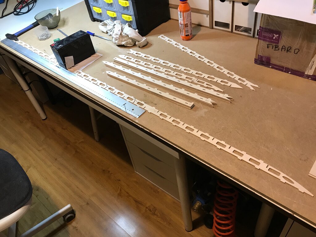

W nocy skleiła się gondola kadłuba, dziś koniec klejenia poziomego i zaczynamy oklejanie kadłuba. A potem czas na żeberka tym razem nie z grila, tylko z plotera CNC -

Pogoda taka sobie, to podganiam wycinanie klocków lego Dziś na pierwszy ogień poszła wręga silnika i powoli klei się gondola kadłuba. A ploter zabrał się za ster kierunku i wysokości. cdn... -

Ponieważ, Sinbad jest już praktycznie skończony, czekam tylko na sensowna pogodę i wiatr do oblotu. Postanowiłem zbudować lekkiego termika, do latania wieczorami, a przy okazji wykorzystać różne tanie i lezące w szufladzie graty. Jak zwykle będzie to tartak :), po to budowałem ploter CNC, by stał i się kurzył. Zaczyna się jak zawsze od wycinki i gromadzenia gratów cdn...

Skrzydła i stateczniki oklejone. Kadłub tartaczna robotę ma skończoną. Elektronika poza reglem obsadzona. Teraz zostało tylko oklejanie + szybka kabiny Na koniec tylko mocowanie dźwigni sterów i popychaczy poziomego , waga i lecimy
