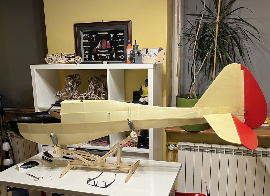

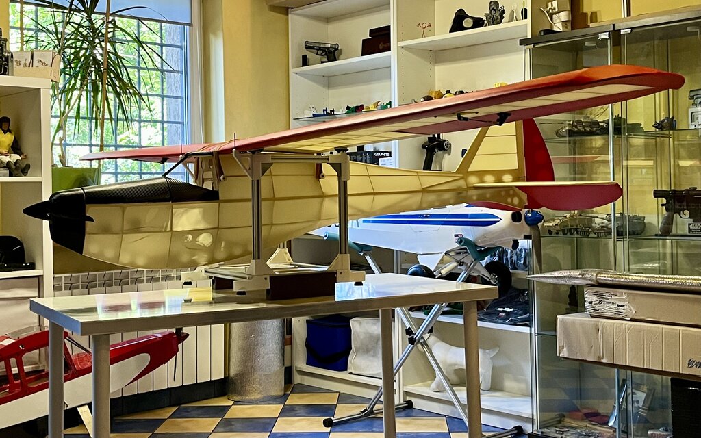

No to gotowy, zostało tylko dokładne wyważenie i ustawienie sterów. Waga RTF z pakietem 3S/2200 - 1530g. Na dziś mam dość -

To nie jest mój projekt, tylko przeróbka czyjegoś. Ten długi nos ma jeden bardzo duży plus, bezproblemowe upchnięcie gratów i wyważenie. Mam kilka szybowców i wszystkie mają oprócz silników sporo ołowiu, bo zrobiono im króciutkie noski. O szarpaninie, by graty wlazły nie wspomnę. Kilka tych modeli lata, na razie nikt nie narzekał na ich stateczność, jedyne co to w wersji moto zmieniono usterzenie z V na klasyczne. Ale latają silnikówki z V i też radę dają Prace trwają, zostało wpięcie lotek i bowdenów kierunek + wysokość no i oklejenie kadłuba, więc jak pogoda pozwoli chyba w ten weekend oblot i się okaże co on wart -

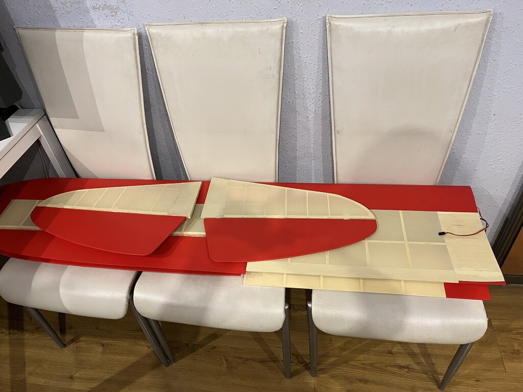

Oklejanie folią przy pomocy żelazka, gdy temperatura jest jak dziś to głupi pomysł Ale jedno skrzydło zrobione kolejne jak wrócę do żywych -

Wczoraj trochę podgoniłem. Oklejone stateczniki, zrobione mocowania serw lotek Wklejone w kadłubie, gniazda zasilania lotek, no i w pierwszym skrzydle wkleja się już wtyczka, na gotowo skrzydełka oszlifowane, winglety wklejone, teraz oklejanie i lotki. -

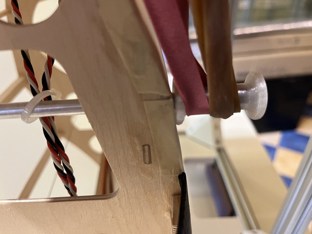

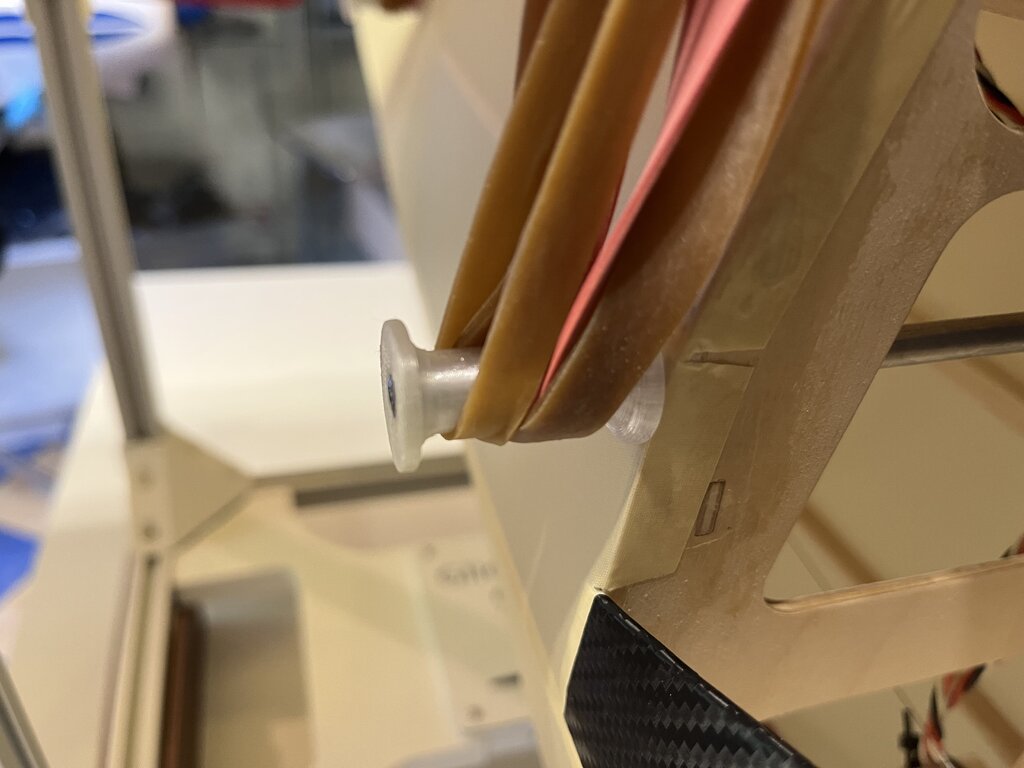

No to doszły zamki skrzydeł, koniec z plasterkami od góry będzie klapka , na magnesik bo tam też będą złącza serw lotek. chyba ze mnie najdzie wpuszczenie ich w skrzydła?? -

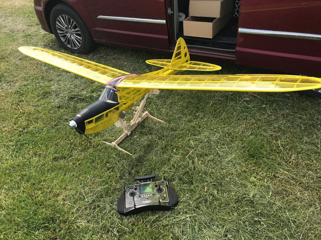

Pierwsza fotka, mniej więcej w całości A tu smaczki, na pierwszej fotce masa tego co widać wyżej a niżej z silnikiem i serwami kto wie, może jednak uda się zmieścić w planowanych 1400 gramach RTF i to bez kosmicznych technologi, z węgla będzie tylko rura i łopatki śmigła -
