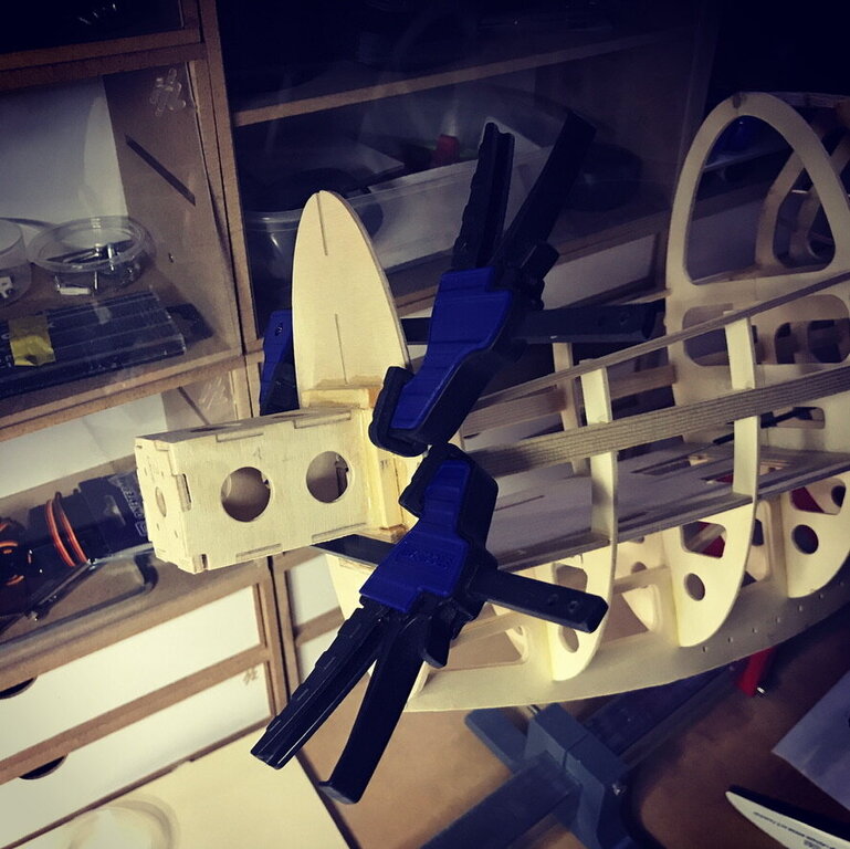

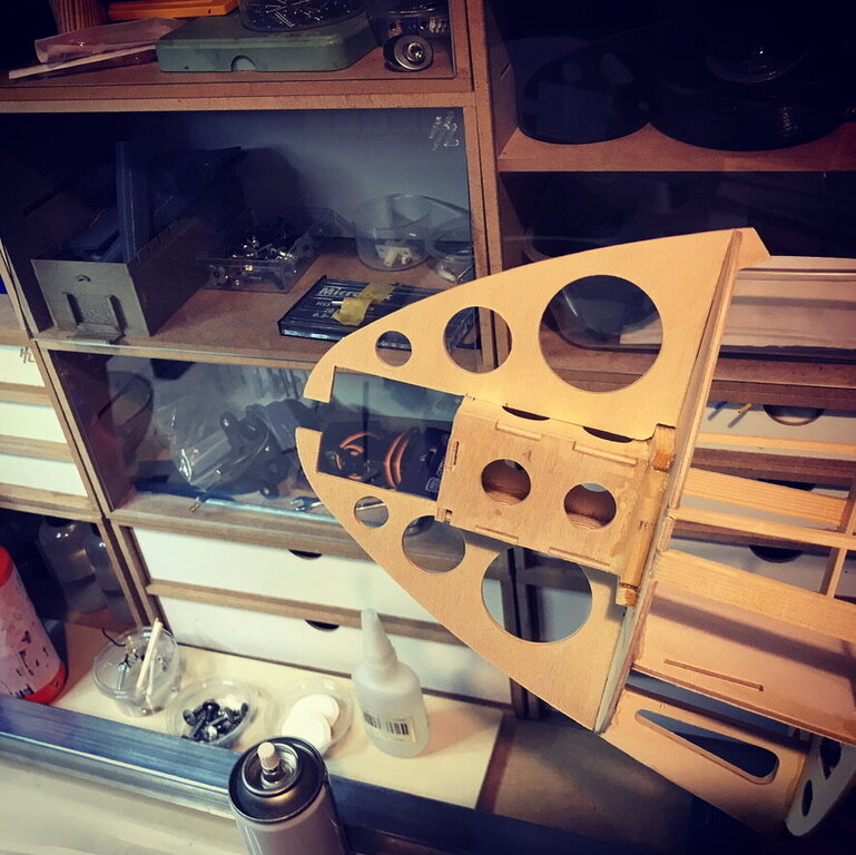

Kolejny dzień rysowania i cięcia Na fotce próbne złożenie, płozy kadłuba (element nośny całości) , jedyne 150 cm, a to jeszcze bez mordki z silnikiem i steru kierunku
sklejka topolowa, okolice 3 mm to model na razie w wersji budżetowej
No i nadeszła pierwsza wycinka Spore te elementy, no ale jakby nie było kadłub ma ok 170 cm długości. Ta płyta ma 30x50 cm I po oszlifowaniu

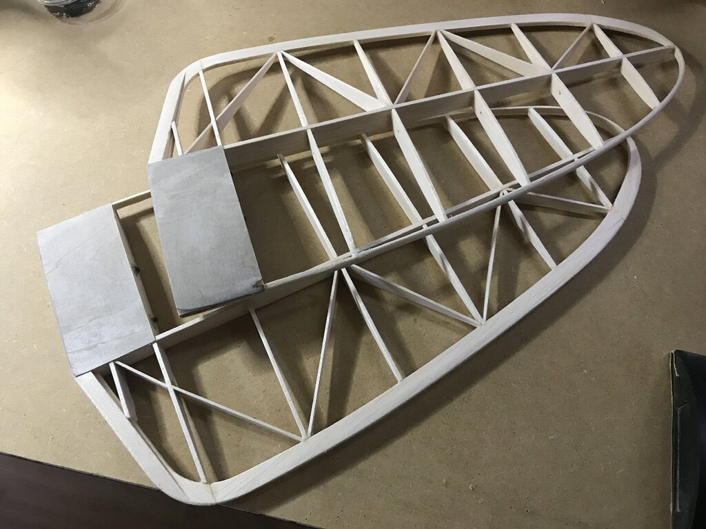

Jak w tytule, rozpocząłem prace nad kolejnym szybowcem, do którego dojdzie wersja z silnikiem. Będzie miał 3m z drobnym kawałkiem rozpiętości Starodawny wklęsło-wypukły profil. Dostanie dodatkowo lotki i ciut mniejszy wznios w tej wersji, bo planuję też wersję bez lotek. I na razie tyle. Ciekawe kto po obrazku poniżej zgadnie co to będzie

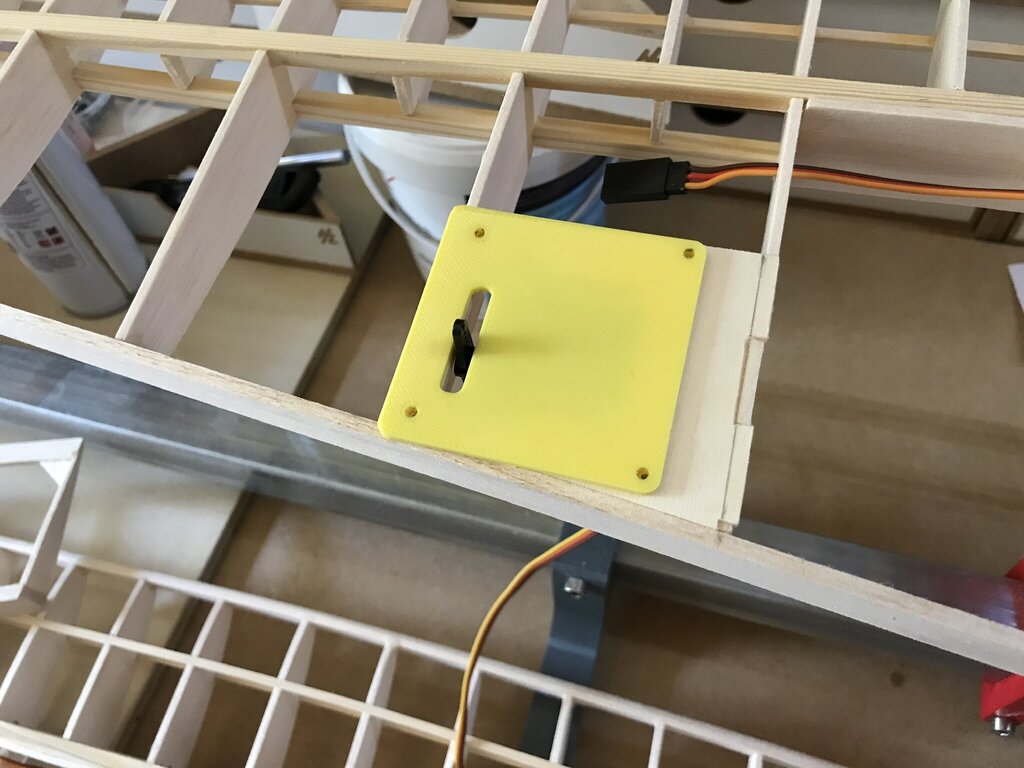

Długo mnie nie było tutaj, no to ciągnę temat Model został wyważony ( środek ciężkości w ok 30% płata, ciut bardziej do przodu) i oblatany. Do oblotu został tylko oklejony i dostał prowizoryczna kabinkę. Wnioski: - mimo przedniego SC, model zachowywał się stabilnie, poprawnie reagował na stery. Przy wolnym locie reakcja na lotki jest dość spokojna Być może w kolejnym egzemplarzu, można by się pokusić o ich zwiększenie. - drukowane mocowania bagnetów, działały prawidłowo. - system mocowania silnika i piast śmigła również, okazał się ok. - startuje z ręki (bez rozbiegu), na ok. 60%gazu W związku z powyższym model został, troszkę pomalowany i dostał docelową kabinkę ( jeszcze do skończenia, brak wzmocnienia na środku). Kolejne loty niebawem- 60 odpowiedzi
