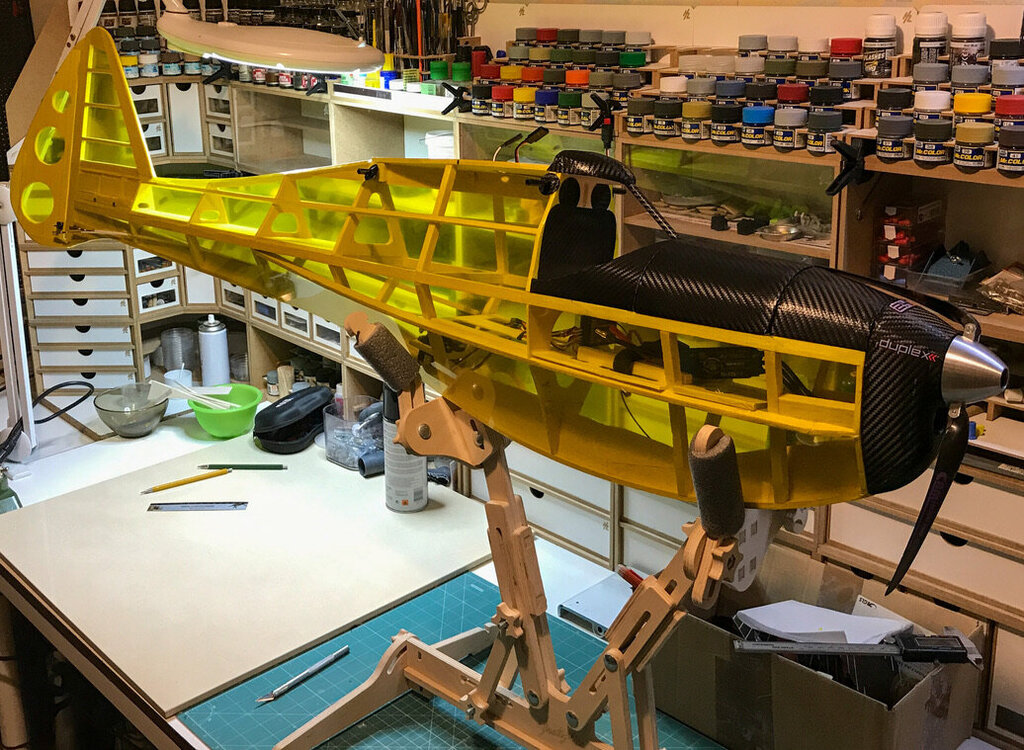

Chwila ciszy nie oznacza, że nic się nie dzieje. Dokończyłem kadłub dodając na gorze pasek węgla. W międzyczasie doprojektowałem płetwę steru kierunku, bo w planach nie było jej elementów do wycięcia, a i nie do końca mi się podobał jej pomysł. Sklejanie wyciętych elementów przypomina klocki Lego wkładasz i gotowe, klej to formalność Przy okazji frezarka wycięła otwory na zawiasy, czyli coś czego nie lubię No i był to pierwszy test frezowania w 10mm balsie, poszło jak zawsze bez problemu Teraz czekam na balsę 2mm, kupiłem w jednym ze sklepów modelarskich, ale niestety od lat 90 nic się tam nie zmieniło i od zamówienia do dostawy to czasem 4-6 dni. Jak dojedzie ruszam ze sterem poziomym, a potem wrócę chyba do pierwszej wręgi i mocowania silnika.- 60 odpowiedzi

Wczoraj było burzowo, to trochę podgoniłem, na dziś można powiedzieć, "że pierwsza połówka za mną " Zmieniłem półkę na serwa, z dzielonej na jednoelementową, wyrzuciłem dwa otwory na serwa ( w tej wersji (motoszybowiec) są niepotrzebne. Po przemyśleniu musze zrobić, nową wręgę przednią, ta się zupełnie nie nadaje do wersji z silnikiem, generalnie przeróbka obejmie cały przód, tylko kształt planuję zachować.- 60 odpowiedzi

Cd. dalszy zmagań z kadłubem, po dopiłowaniu wpustów i wycięciu od nowa dwóch tylnych wręg, jedziemy dalej Powoli zaczyna być widać ogon i cały kształt.- 60 odpowiedzi

Dokładnie to ten model. Plany niestety wymagają jak widzę godzin pracy. Bo jest w nich mnóstwo błędów , które powoli wychodzą przy montażu i klejeniu. Sporo mi doszło piłowania bo wiele wpustów ma złe rozmiary, a kilku brakuje Kilka elementów wymaga narysowania, a kilka narysowania z dobrymi wymiarami. Ale powoli je poprawiam. Najpierw łapię cjakiem, a potem robię spoinę Wikolem (wręgi), listewki kleję tylko Wikolem, i tu wypełniam miejsce styku i robię spoinę zewnętrzną.- 60 odpowiedzi

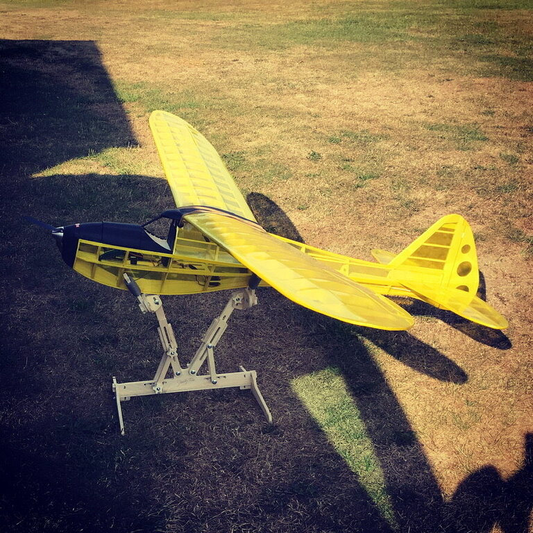

Nigdy nie robiłem opisów co i jak buduję, ale może kiedyś czas zacząć. Jak wiecie, albo i nie zbudowałem sobie ploter CNC. (Ten z fotki jest na sprzedaż) i postanowiłem, na czymś się nauczyć wycinania, bo nigdy tego wcześniej nie robiłem. Padło na model szybowca AS 25 z 1942r. zmodernizowany przez Laurenta (co ciekawe mimo, że zrobił plany CAD, to sam wszystko wycinał piłką). Planuję tylko zamiast ciężarka z przodu, wsadzić nieduży silnik, bo gumy nie lubię, a lądowisko płaskie. Maszyna ruszyła, a ja zacząłem nauki, na początku przez chwilę łatwo nie było, ale z czasem okazało się to wcale nie takie trudne, szczególnie mając DevCada. Po jakimś czasie była już kupka wręg, a i moje umiejętności wycinania mocno się zmieniły, pierwszą wręgę wycinałem długo cały czas pilnując tego co się dzieje. Teraz po prostu włączam i jadą frezuję frezem 1mm, wiec praktycznie po wycięciu trzeba tylko oszlifować wiórki, wcięcia są idealne. (dzięki też opcji w DevCad). Brakowało mi do szczęścia tylko listewek, ale i te dzięki Modelmax i te właśnie dziś dotarły i nawet nie są złe, więc mogłem zacząć powoli składanie. Jako że lubię mix nowych i starych technologii To łapię cjakiem, a potem robię spoiny Wikolowym klejem.
