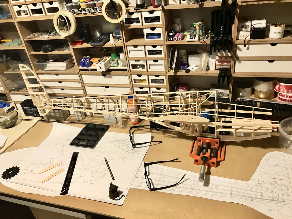

Czas przyszedł na skrzydła, bo do skończenia kadłuba (przód z silnikiem) muszę zrobić próbę wyważenia by zobaczyć jak to poukładać. Przy okazji skrzydeł okazało się, ze muszę przedłużyć i to pod skosem listwy dźwigarów, normalnie skosy do ich sklejania robiłem pilnikiem i szlifowałem, ale od czego ploter cnc, zagoniłem go i zrobił to za mnie No i przyszedł czas na składanie pierwszej połowy skrzydła. Pierwszy raz wykorzystałem możliwość użycia dwóch prętów do stabilizacji i ustawienia wszystkiego (pręt 8mm i 4mm) jutro czas na wklejenie pół żeberek noska i wycięcie i sklejenie ucha skrzydła z miejscem na lotkę. Na obiad były żeberka A by nie było, że nic nie robię to tylko jedna mała fotka , że to nie prawda- 60 odpowiedzi
