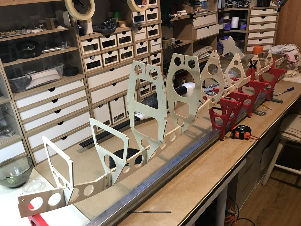

  1. Górny keson się klei, coraz bardziej lubię nowego Yriga
  2. CNC się u mnie nie grzeje przy tej ilości pracy, która ma Na dziś jeszcze myśle, w planach był keson z góry i dołu i nakładki na żebra. Ale być może będzie tylko keson z góry i nakładki. Bo skrzydło jest sztywne, ale sprawdzę to jak zrobie górny i wyjmę rurki montażowe. Na razie muszę oba pokleić i narysować, wyciąć i zrobić lotki. A i chodzą mi po głowie uchwyty do Yriga, pozwalające na montaż skrzydła "pionowo" w sensie natarciem, albo spływem do dołu, ułatwi to szlifowanie krycie itp. Ale muszę to narysować i wydrukować
  3. Kocham tego nowego Yriga, przy jego pomocy montowanie skrzydła to przyjemność. Ot choćby klejenie listwy natarcia. Mały kątownik, kilka ścisków i leci i do tego równo Stary zostanie do kadłubów

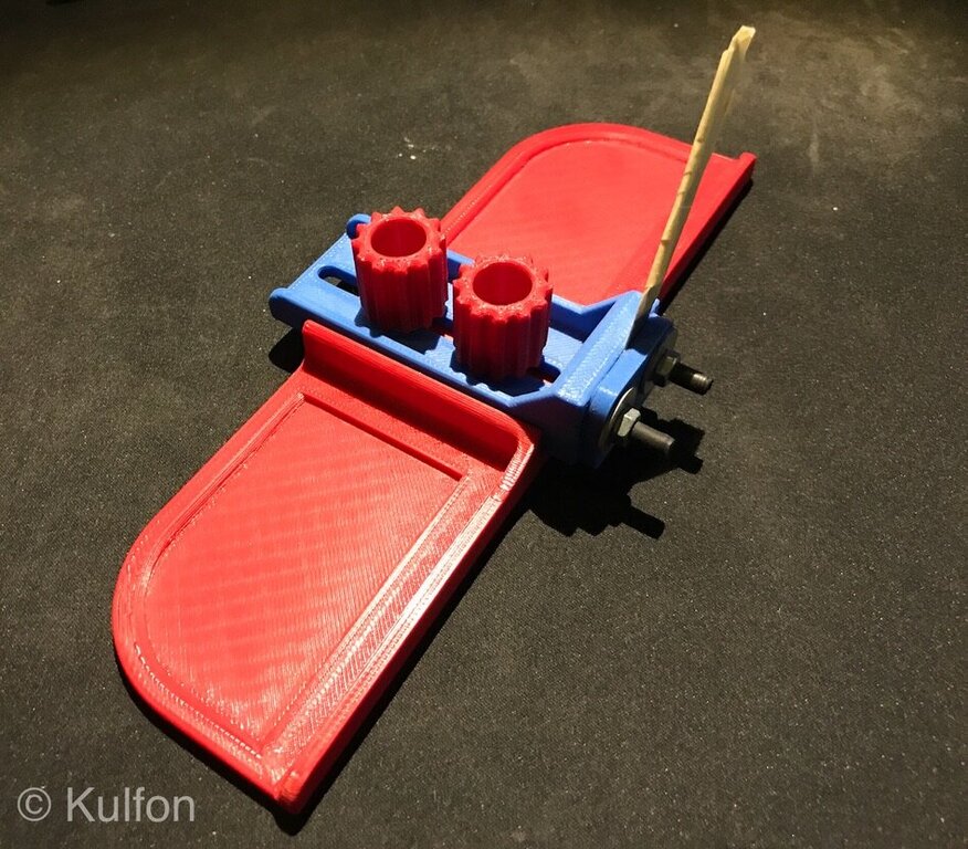

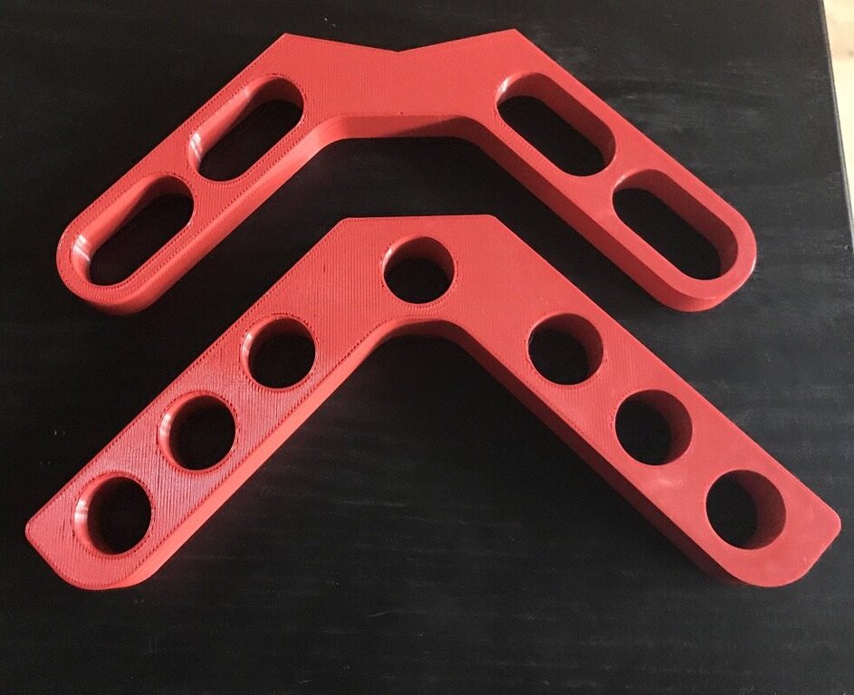

  4. Niedziela była "pracująca" no to trochę skrzydeł przybyło, jedno juz się klei, drugie czeka w kolejce. W tak zwanym międzyczasie powstały nowe lepsze wsporniki do Yriga:) Teraz składanie skrzydeł to zabawa

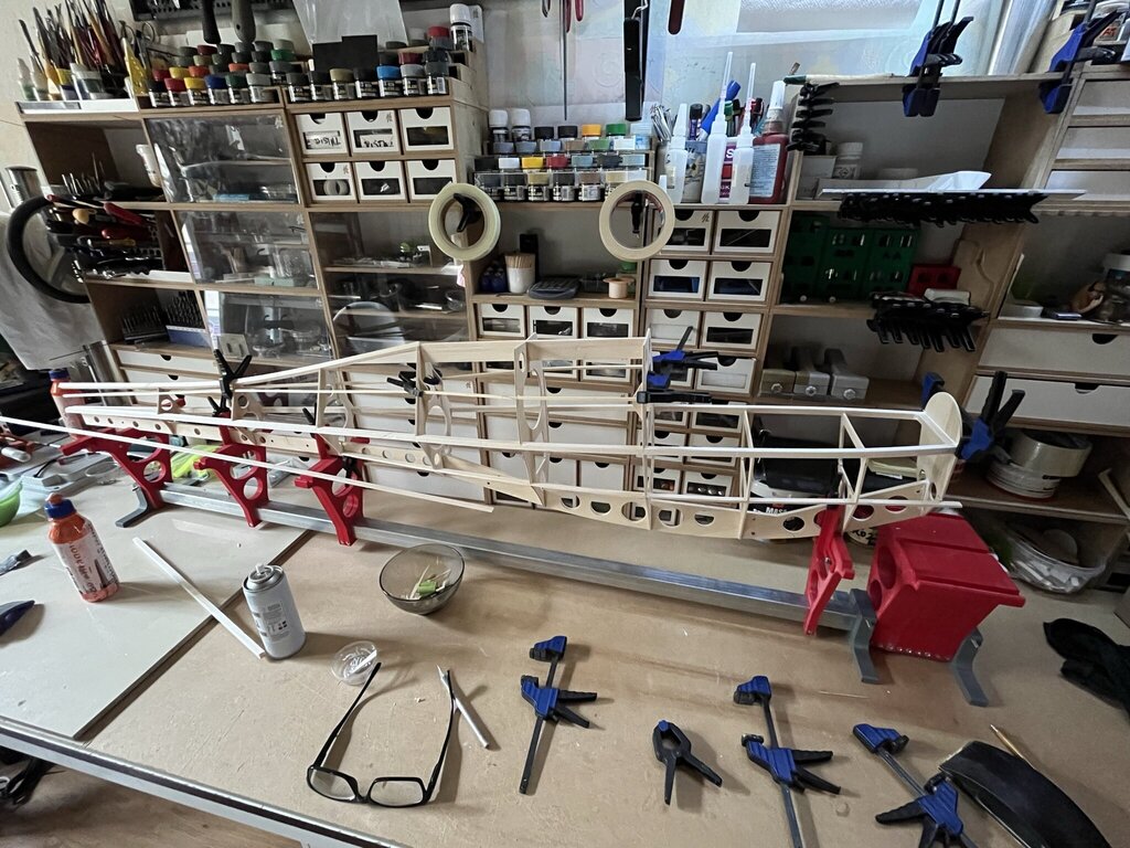

  6. No to zaczynam składanie na razie na sucho
  7. chwilka, kleją się na razie dźwigary itp, a jest tego trochę. A przede mną sporo wycinania żeber i pół żeber, do tego musza przyjechać nowe męczenniki, bo stare maja dość

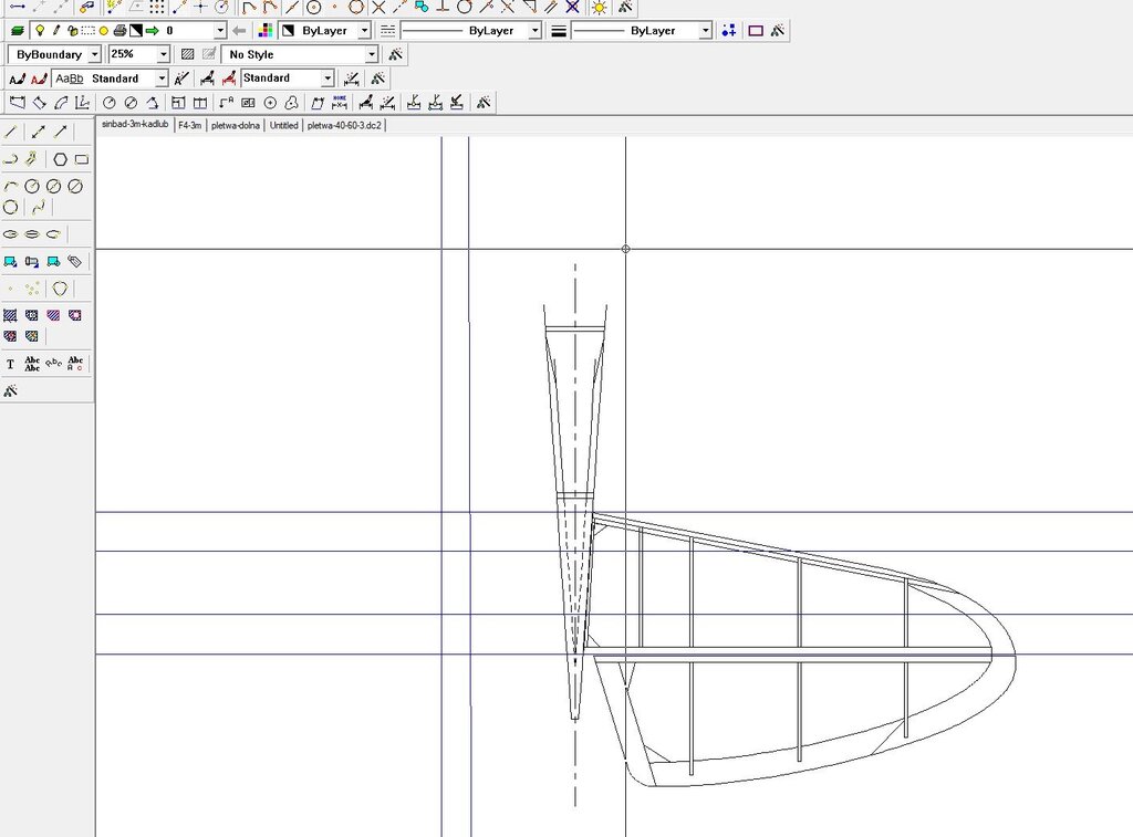

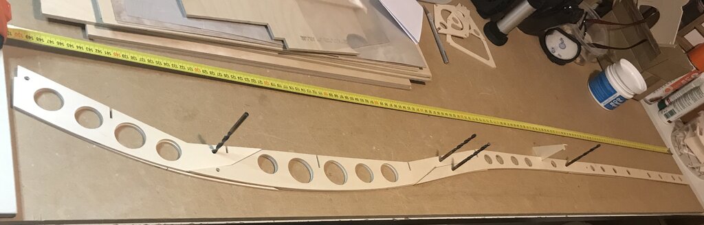

  9. Skrzydło się narysowało, to czas wycinać i kleić. Na pierwszy ogień poszły dźwigary Za chwilę wycinka żeber, drugiego dźwigara i natarcia i kleimy całość

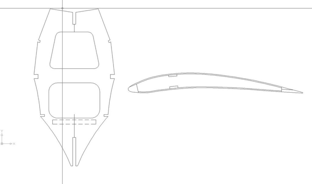

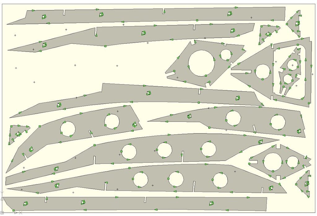

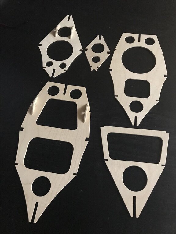

  11. Ponieważ "janusze" wykupili paliwo na stacjach koło mnie, nie pozostało nic innego jak podgonić prace przy Sinbadzie. Skrzydło juz narysowane, dziś na próbę ploterem CNC, wyciąłem jedno żebro. Jakże mi się ten profil podoba Powinien być tak jak mi się marzy dość duży i wolny W poniedziałek dotrze sklejka i jedziemy z wiekszą wycinką

    Ja dziś bawiłem się cięciem elementów z balsy 2, 3 , 4mm - obroty 25k frez 1mm, zupełnie spokojnie dało się jechać do 72 cm/min. przy czym w 2 i 3 jechałem na raz, w 4-ce na dwa razy
