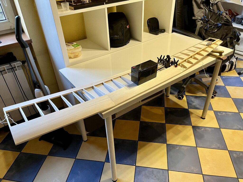

Brakowało mi czegoś do zabezpieczenia w czasie wożenia skrzydeł. Do tej pory używałem pudeł, ale niestety teraz ich koszt robi się wysoki a i minimalne zamówienia to ok. 100 szt. No to przeprosiłem się z maszyną do szycia co stała na półce od lat i się nudziła Efekt, pokrowiec na 2 skrzydła gotowy. Ponieważ zamówiłem materiał na próbę (materiał tapicerski do mebli), więc starczyło tylko na skrzydła. W przyszłym tygodniu kolejna dostawa i trzeba będzie zrobić pokrowiec na statecznik poziomu i kadłub. Koszt nie licząc pracy niższy jak pudła. A ile frajdy, że wyszło.

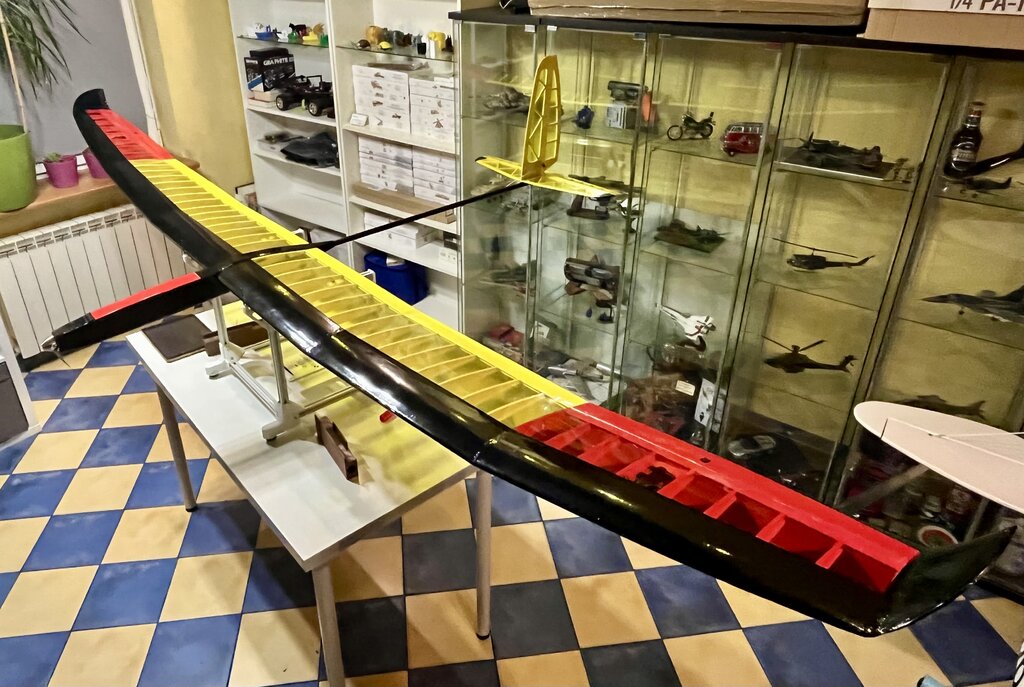

Na szybko, model został dziś oblatany. Spędził w sumie w górze prawie 2h Nie było wiatru i termiki więc w tych warunkach nie wiem jak się sprawdzi, ale i nie na silny wiatr był robiony. Trzeba pamiętać, że to 3m i 1532gramy Lata mega poprawnie, bardzo ładnie reaguje na stery, lotki są skuteczne w całym zakresie prędkości, choć i bez nich spokojnie da się latać. Da się nim robić prawie płaskie zakręty na wysokości 2m trzeba tylko pilnować prędkości, bo inaczej opada w bok, ale co ciekawe spokojnie przy użyciu wysokości z tego wychodzi Choć raz miałem mokro, że już po nim. Mimo braku hamulców i motyla zupełnie spokojnie ląduje, tylko trzeba pilnować wysokości coby go nie podbić Generalnie, mnóstwo frajdy z latania, bo i po napędzeniu bardzo ładnie sobie radzi. A z byle podmuchu w nos, potrafił wygenerować 1-2 m/s wznoszenia. Czy zrobię inne skrzydło zobaczymy , w zimie, na razie miałem tyle frajdy, że zupełnie o tym nie myślę Co do filmiku, próbowałem jedną ręką pilotować, a drugą filmować telefonem, jeśli coś z tego wyszło jakiś kawałek podepnę Jak widać na letnie popołudnia też Dziś latałem 18-20 bez problemów. Kosztu jego nie ma nawet co porównywać z węglowodorem Bo pewnie, w weglowcach mają jedno max dwa serwa w cenie jakiej mi wyszedł ten model. Serwa mam 4 po 20 złotówek Silnik za 100 zł Regulator za 80 zł odbiornik droższy bo to Jeti, ale wyjety z innego modelu. koszt materiałów nie liczony ale to 1-2 płyta sklejki topolowej no i 2-3 deski balsy 3 mm i pewnie około 8-10 balsy 1,5 mm do tego rura 1m fi 16x1 dwa bowdeny 10 listewek 10x3 sosnowych kilka zawiasów - lotki są na taśmie samoprzylepnej Folia Oracover tu poszło pewnie około 3-4 metrów Reszta to praca szpilki i klej, a przepraszam jeszcze ok. 0,5m 9x8 i podobnie rurki 8x6 lub coś w podobie Kosztu cięcia, na razie nie liczyłem, ale mnie kosztuje tylko czas i prąd. czyli jak w nazwie low budget, a frajda mega Filmik - tylko jak pisałem robiony lewą ręką telefonem w trakcie pilotowania i tak dziwne, że coś wyszło -

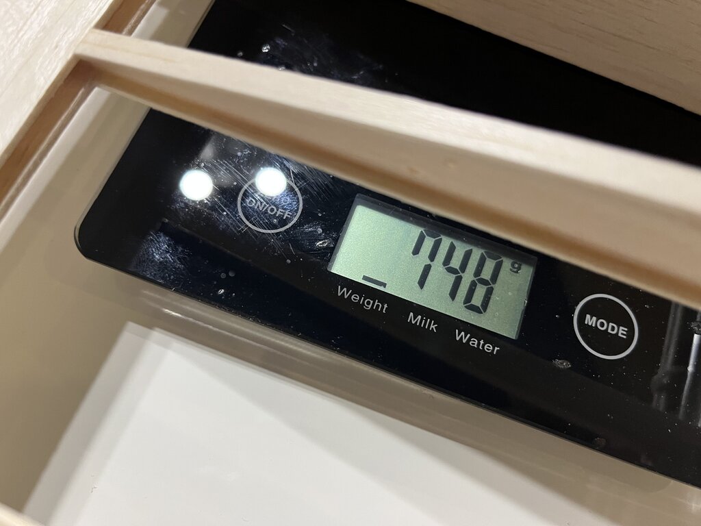

Model jest zrobiony do latania wieczorem przy słabej termice i małym wietrze. nie jestem zawodnikiem, nie zależy mi na mega czasach lotu :), tylko na odrobinie relaksu. Założeniem był też koszt wykonania i wykorzystanie tego co miałem na półce w domu. Dokupiłem tylko silnik i kołpak. Zastanawiałem się na innym profilem, czytałem długie dyskusje na ten temat na stronie autora, ale na razie jak i w jego przypadku wygrał ten co jest. Inny profil wymagałby kilku zmian konstrukcyjnych, na które teraz nie miałem czasu. Początkowo, miałem zamiar zrobić dodatkowo klapy (motyl itp.) ale wygrała walka o wagę (teraz RTF z aku 3S/220 to 1531 gram) i trochę lenistwo Jeśli model będzie spełniał moje oczekiwania być może w zimie zrobię drugie skrzydła z klapami i może innym profilem, nie mówię nie. PS. Nie neguję Waszych uwag o lepszych profilach itp... Na pewno macie dużo racji, widziałem w locie model z nowoczesnym profilem, lata ładnie, na pewno lepiej sobie radzi z wiatrem (do pewnego momentu), w zimie jak będzie czas pomyślę, mam koncepcję wersji z płatem inaczej dzielonym i z innym profilem, ale teraz nie czas na to gdy jest ładna pogoda -

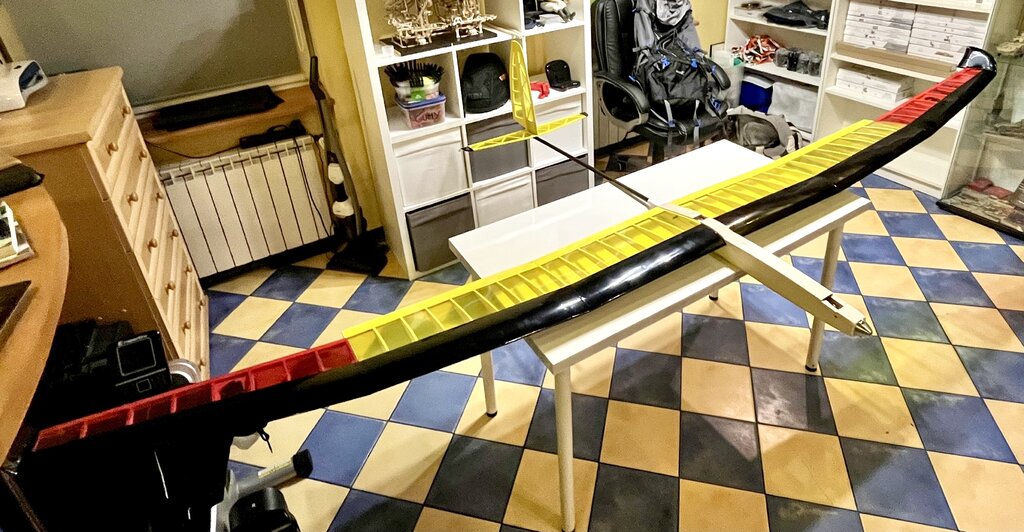

No to gotowy, zostało tylko dokładne wyważenie i ustawienie sterów. Waga RTF z pakietem 3S/2200 - 1530g. Na dziś mam dość -

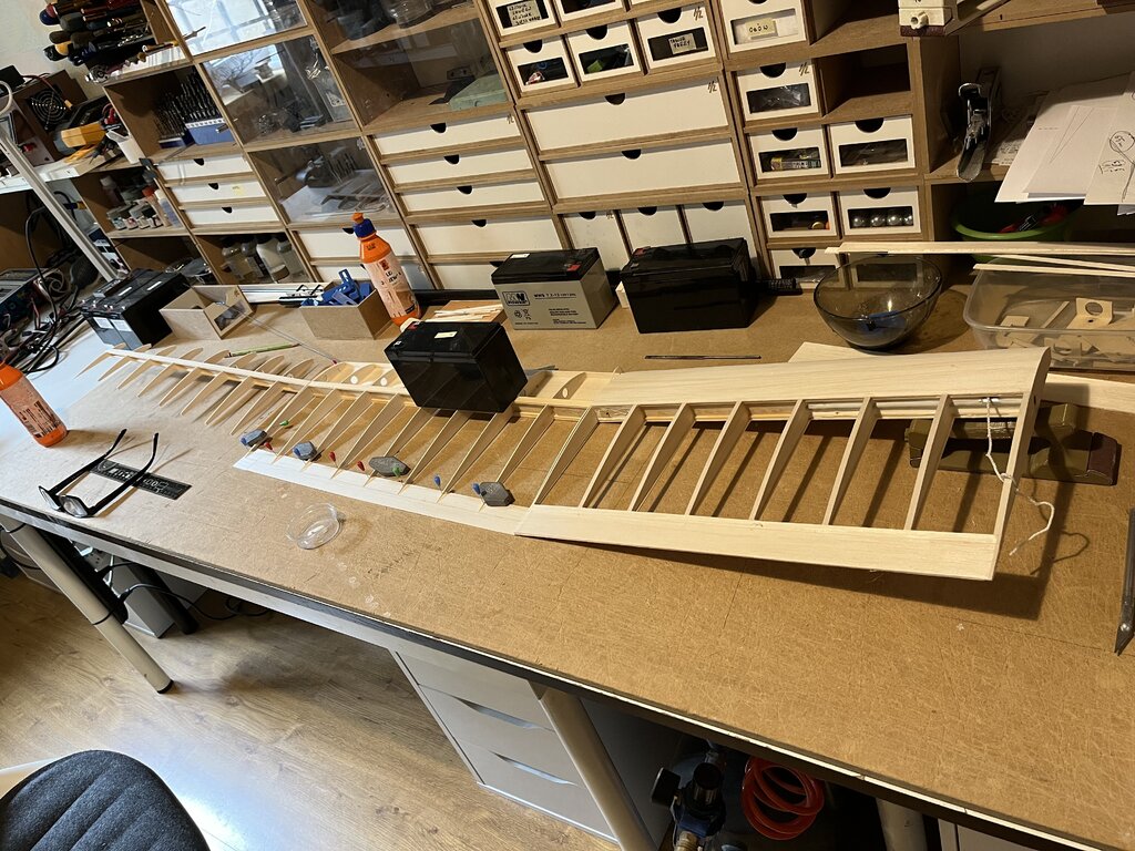

To nie jest mój projekt, tylko przeróbka czyjegoś. Ten długi nos ma jeden bardzo duży plus, bezproblemowe upchnięcie gratów i wyważenie. Mam kilka szybowców i wszystkie mają oprócz silników sporo ołowiu, bo zrobiono im króciutkie noski. O szarpaninie, by graty wlazły nie wspomnę. Kilka tych modeli lata, na razie nikt nie narzekał na ich stateczność, jedyne co to w wersji moto zmieniono usterzenie z V na klasyczne. Ale latają silnikówki z V i też radę dają Prace trwają, zostało wpięcie lotek i bowdenów kierunek + wysokość no i oklejenie kadłuba, więc jak pogoda pozwoli chyba w ten weekend oblot i się okaże co on wart -
