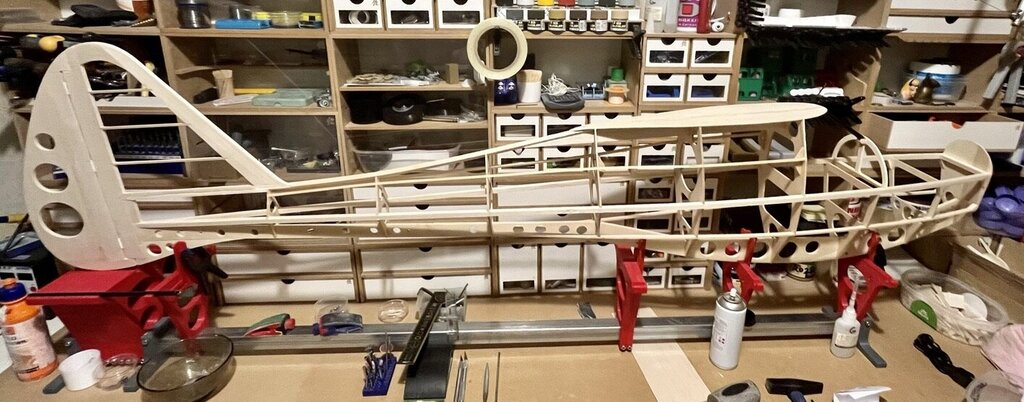

  15. No to jeszcze kilka fotek. Mały silnik do wielkiego modelu, czyli dobór mocy po staremu Uwielbiam modele, w których da się osprzęt instalować bez lupy i pęsety Co dwóch to nie jeden

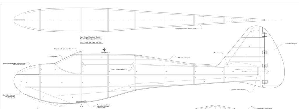

  16. Cisza, nie oznacza, że nic się nie dzieje Tylko jakoś nie bardzo mam czas na pstrykanie fotek. Model już na wadze, wygląda na to, że wyjdzie RTF ok. 3 kg czyli obciążenie 30-31g/dm Tylne stateczniki poziome, są zdejmowane bo jeden ma 50 cm rozpiętości , napęd to dwa małe metalowe serwa w ogonie. Kierunek standardowo 2 linki stalowe Mocowanie skrzydła gumy, jak w oryginale. Silnik mały, ale to nie model do latania pionowo. Zostało do zaprojektowania i zrobienia: - osłona silnika - osłona przód góra (przed kabiną) - kabina boki i szyba - trochę dupereli Potem krycie, wyważanie, ustawianie i fruuuuu..... Sam jestem ciekaw jak będzie latał

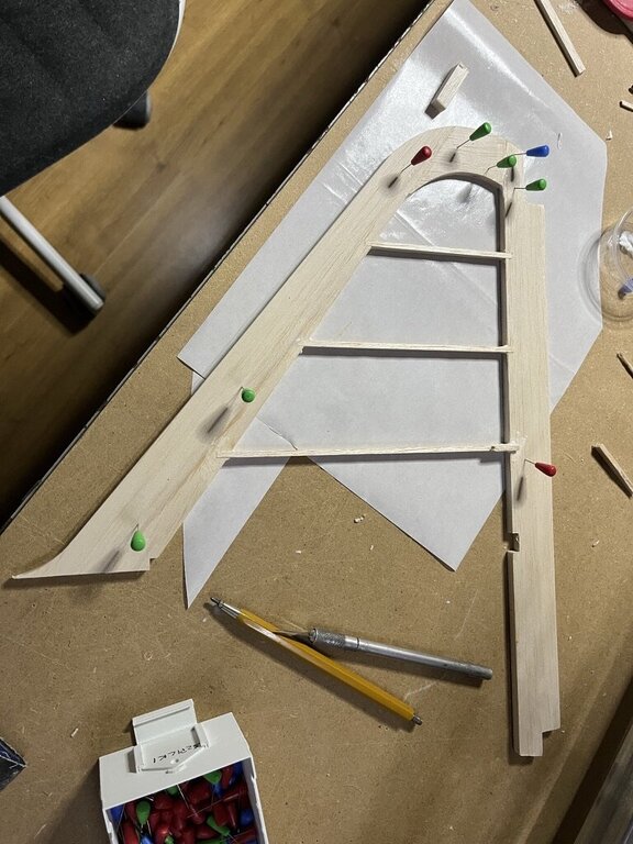

  24. Wczoraj było latane, ale przecież jest jeszcze wieczór i niedziela, no to jedno skrzydło oklejone z obu stron, drugie się zaczyna kleić, jutro keson pójdzie. a od wtorku pewnie ruszę z klapami muszę tylko dorysować kilka elementów No i wyciąć
