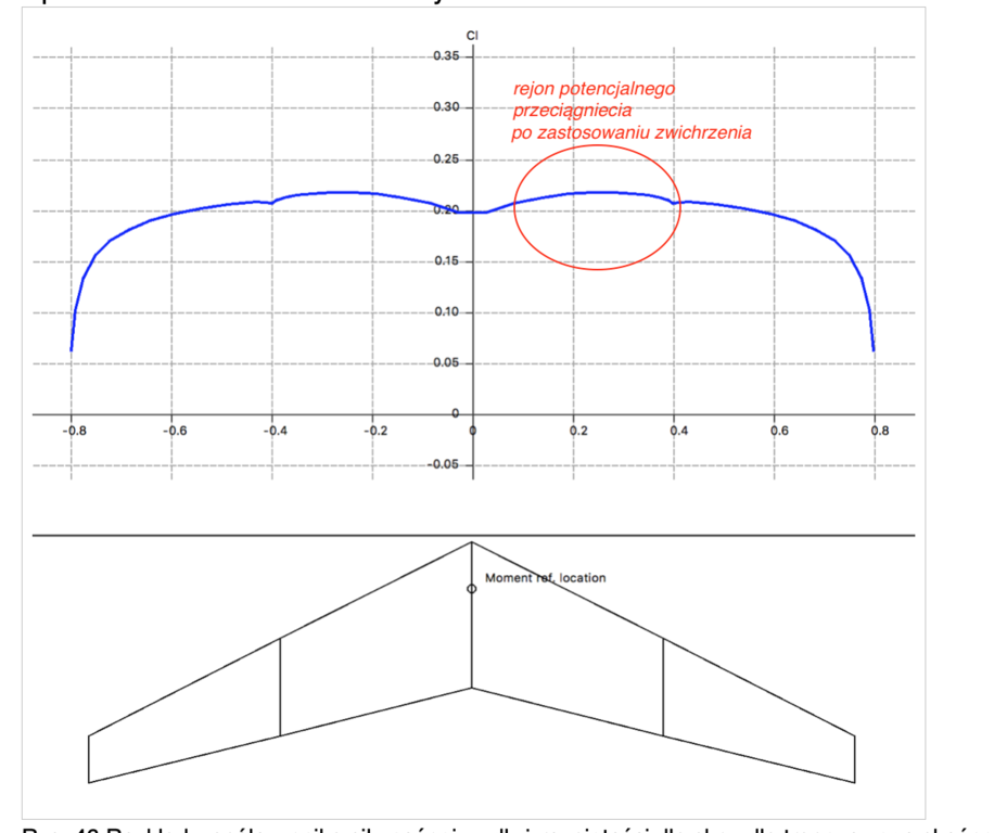

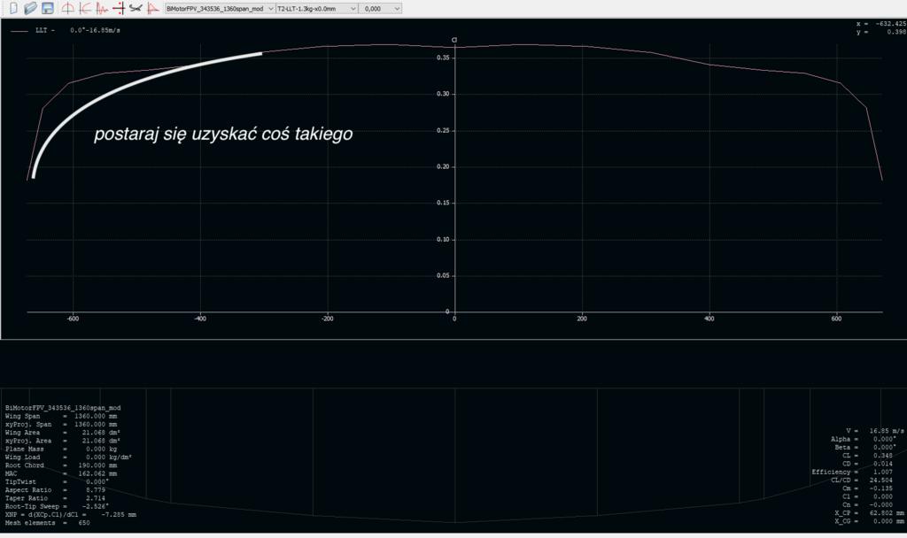

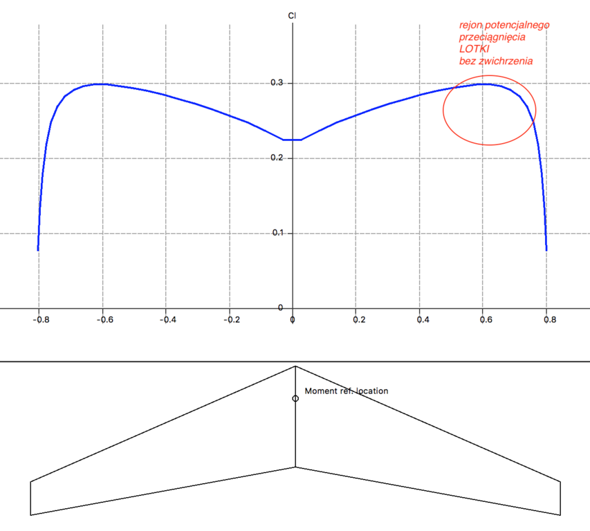

Jak zrobisz analizę dla jakiegoś tak zakresu kątów natarcia - to popatrz jak się zmienia ten wykres. Ważne aby przeciągnięcie nie następowało najpierw w rejonie lotek. -
Jak prosto policzyć sobie model w XFLR5
jarek_aviatik odpowiedział(a) na czarobest temat w Aerodynamika
To jest dla kąta natarcia 0 st. Patryk proponował Ci różne profile wzdłuż rozpiętości - tym można uzyskać ładny przebieg (to zwichrzenie aerodynamiczne) Geometryczne - obracasz ten sam profil. Powinno być coś takiego: -

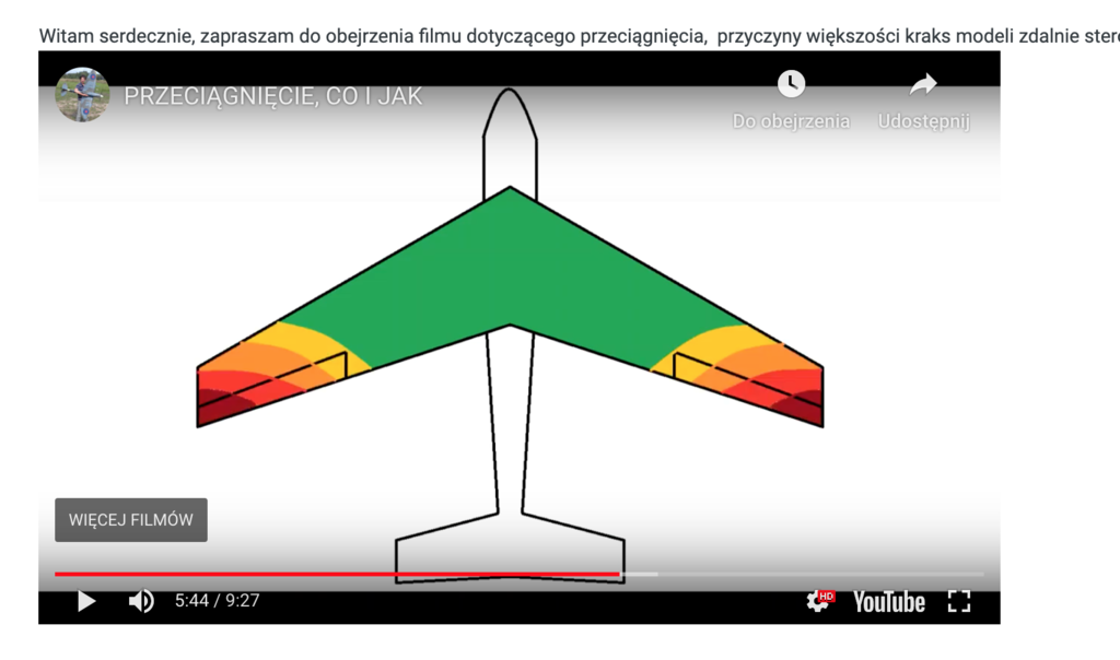

Obiecane wykresy do Twojego materiału filmowego min 5:44 oraz stwierdzenia "Nie ma znaczenia czy drewniany czy piankowy, " Nie umiem za bardzo korzystać z tego nowego edytora Forum - nie wiem jak dodać rysunki aby obrazowały opis. Ale; Jedyną prawdą w Twoim filmie w tym momencie jest to, że w takim układzie przeciągnięcie następuje od końcówki, ale nie tylko w takim. Obserwuje się to rownież przy skrzydle prostym o dużej zbieżności. - wykresy. Pokazałem na wykresie co daje zwichrzenie - wystarczy geometryczne. Odnośnie stwierdzenia "Nie ma znaczenia czy drewniany czy piankowy, " zamieszczam wykresy dla profilu typowego dla warbirdów, dla Re 200k - to takie dla MAC Twojego modelu i prędkości lądowania. NCrit 9 - powierzchnia bardzo gładka, np. laminatowa; NCrit 5 - powierzchnia typowego piankowca nieszpachlowanego. Zrobiłem też analizę dla NCrit 5 z turbulatorem na górnej powierzchni. Twój model to NCrit 5 z turbulatorem na górnej powierzchni - tak robią firmy, aby ludzie kupowali ich modele i nie rozbijali ich za wcześnie nawet jeśli latają nie za dobrze. Popatrz na wykres warstwy przyściennej dla kąta natarcia np. 2 stopnie. NCrit 5 z turbulatorem na górnej powierzchni - profil "klei się powietrza" Jest to w dość dużym zakresie kątów natarcia - zamieszczam wykres dla AOA 7 st. - dlatego Twój model toleruje stromą ścieżkę podejścia. Ot cała tajemnica. Wiele osób udowodniło, że Twoje poradniki są nazwijmy to niezbyt dobre. Jeszcze raz przestrzegam niedoświadczonych do bezmyślnego stosowania się do nich - mogą przynieść sporo rozczarowań. Praca w lotnictwie wymaga odpowiedzialności - modelarstwo lotnicze również, od każdego: - od konstruktora modeli (nie wystarczy zaprojektować model w CAD, trzeba go jeszcze zaprojektować aerodynamicznie) - od wykonawcy; - od instruktorów latania; - od pilota Przecież błąd w dowolnym etapie może narazić osoby postronne na szkody. Piszesz o czynniku ludzkim. W szkoleniu z tego tematu omawia się model sera szwajcarskiego - Ty jesteś największą dziurą w plastrze sera z tymi Twoimi poradnikami. Tak dostałeś łomot (nie tylko ode mnie), ale się o niego prosiłeś. Kreujesz się na mentora - a wyszedł mendor. EDIT: na jednym z rysunków jest opis: "rejon potencjalnego przeciągnięcia LOTKI.." nie chodzi bynajmniej o przeciągnięcie lotki- 504 odpowiedzi

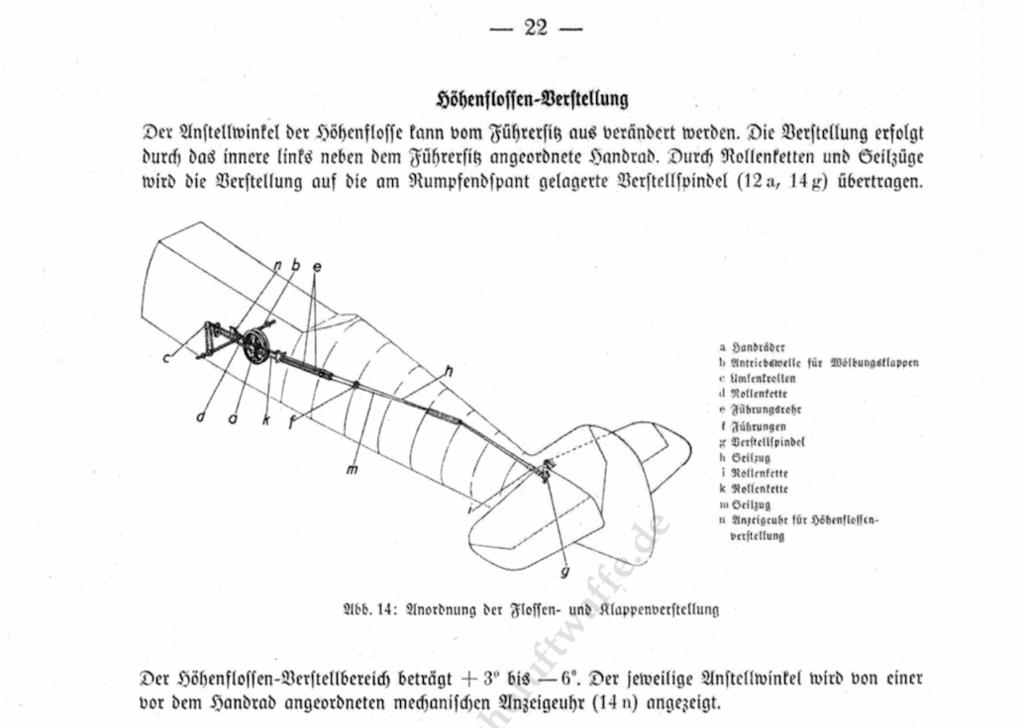

Wg tego co mam - a mam sporo w K-4 też tak było. Do K-4 mam nawet jakieś manuale po rosyjsku. Kilka screenów w załączeniu - na jednym jest pokazane połączone oba układy. No cóż imienniku - zarzuciłem wędkę na jedną rybę, a złapałem kilka ?
Witam, Trochę narozrabiałem w jednym z wątków i chcę się jakoś zrewanżować, przynajmniej niektórym kolegom. Jestem fanem niemieckich samolotów w II WŚ, ale Bf 109 jakoś mnie nie kręci. Z racji zainteresowania aerodynamiką i mechaniką lotu interesują mnie konstrukcje eksperymentalne. Ale mniejsza o to. Bf 109 był dość trudnym myśliwcem w pilotażu. Na etapie szkolenia na bardzo wczesnych wersjach ginęło wielu pilotów (nie było wersji dwumiejscowej) - dlatego jeden z szefów pilotów wymyślił automatyczne sloty - z angielska na takie cuda mówi się free-moving devices. Pierwsze wersje Me 109 były bez slotów. Pomagały podczas lądowania, ale przeszkadzały czasem w walce kołowej. Dodatkowo Bf 109 posiadał mechanizm trymerowania pochylenia samolotu poprzez przestawianie kąta zaklinowania statecznika poziomego od +3 st. do -6 st. Mechanizm trymeru najprawdopodobniej był sprzężony z mechanizmem klap - widać to na rysunkach (z racji mojego nijakiego niemieckiego, nie doczytałem tego) Budowane modele często są niezmiernie trudne w pilotażu - pomagałem jednemu z ludzi przeprojektować skrzydło w jego Bf 109G, model prawie 3 m rozpiętości, wg "zacnych" i drogich planów, ale w pilotażu - rakieta. Zwróciłem mu uwagę na sloty i zrobiliśmy klapy przednie zamiast slotów (dają prawie ten sam efekt a są prostsze w wykonaniu) Po tym facet napisał - "Jaro, finally I have a fun to flight my Bf!" Zamieszczam szkic takiej klapy. Sloty w Bf 109 opisane są również tu: http://109lair.hobbyvista.com/techref/systems/control/slats/slats.htm Niektóre wersje miały połączony wewnętrzny i zewnętrzny mechanizm wysuwania slotów - drążek ten pełnił również rolę tłumika wibracji mechanizmu. Wersja G już tego nie miała. Zamieszczam jako ciekawostkę dokumenty z wersji Me 109 (tak - takie oznaczenie też jest prawidłowe, jak widać na kopiach z instrukcji) Jest to wersja usterzeniem V - proszę zwrócić uwagę na polskie nazwisko na pierwszej stronie tej instrukcji. Niemcy używali Bf 109 (wersja) aby im było łatwiej panować w dokumentacji - i TYLKO dlatego. Naprawdę mieli usystematyzowaną dokumentację (bardzo podobna funkcjonuje i obecnie) - katalogi części, - instrukcję napraw strukturalnych - instrukcję użytkowania w locie, itp. Dodałem plik z danymi niwelacyjnymi - ale jak widać, mierzyli sporo od szablonów. Ze względu na specyfikę tego samolotu - bardzo jestem ciekaw wyników oblotu tego modelu https://pfmrc.eu/topic/67195-messerschmit-bf109-g-10-k-4-skala-147/page/2/ BF-109-niwelacja.pdf
