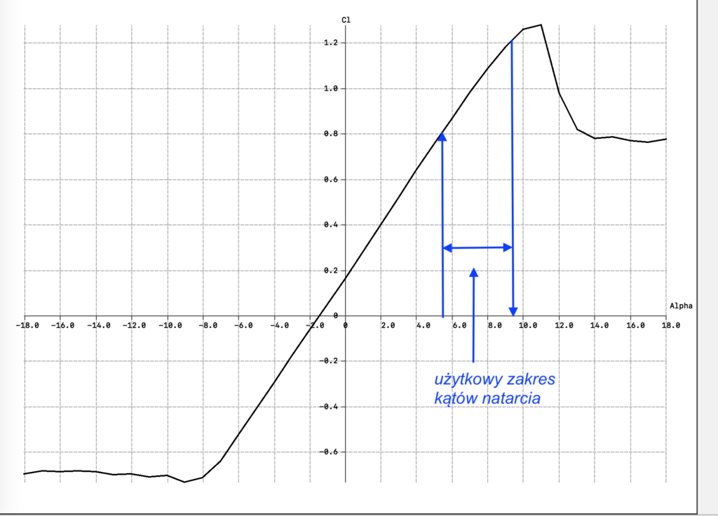

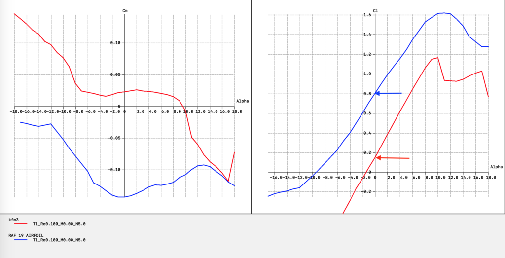

Zmienia się To daje profil płaskowypukły, który również ma o wiele większy współczynnik siły nośnej od KFm dla tego samego kąta natarcia, ale mniejszy od RAF 19. Moim przykładem chciałem zwrócić uwagę na problem zmiany prędkości po zmianie profilu i pokazałem jak to sprawdzić. Można zrobić porównanie z profilem CLARK Y co było już robione, lub z jakimś N XX, np N10 Dla alfa 0 st mamy Cl = 0,4, W tym przypadku KFm produkuje o 2,7 mniejszą siłe nośną niż Clark czy np. N10 Czyli jeśli na flite test lataliśmy z prędkością 12 m/s, to na KFm-3 musimy latać z prędkością prawie 20 m/s Taka dygresja - wiele osób na tym Forum oczekuje precyzyjnej odpowiedzi na swoje zadawane pytania. Często te pytania są tak ogólne, że najlepiej byłoby nie zwracać na nie uwagi, gdyż sensowna odpowiedź na nie jest wręcz niemożliwa. W lotnictwie i modelarstwie lotniczym każda zmiana ma swoje konsekwencje. O ile się coś zmienia, TO TRZEBA POLICZYĆ Przeliczyłem już kilka modeli na różnych profilach w tym i KFm Z wielu wyliczeń wynika, że optymalny kąt zaklinowania dla np. KFm-3 lub KFM-7 to +1,5 stopnia. Druga sprawa już nie zależna od rodzaju profilu, to użytkowy zakres kątów natarcia dla lotu modelu przy takim kącie zaklinowania skrzydła Popatrz na rysunek Zostaje raptem ok 4 stopnie - bardzo niebezpiecznie np. przy podejściu do lądowania.

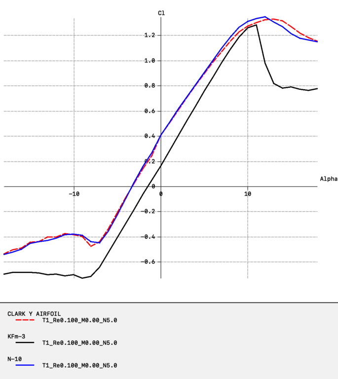

Opcja 1: skrzydło zaklinowane na zero - statecznik zaklinowany na zero - zwiększamy prędkość, spadek współczynnika siły nośnej we wzorze: 0,5 * ρ * V^2 * A * Cl = Q, gdzie: Q - ciężar modelu (pytanie, czy pozostał bez zmian, załóżmy, że tak) ρ - gęstość powietrza (nie zmienisz) A - powierzchnia skrzydeł (nie zmienisz) Cl - współczynnik siły nośnej (spadł z 0,8 na 0,15, czyli jakieś 5,3 raza (nie jest to do końca tak, ale chcę Ci uświadomić skąd się biorą problemy) aby spełnić równanie, że siła nośna równoważy ciężar modelu, musisz zwiększyć prędkość (we wzorze prędkość w kwadracie musi być 5,3 raza większa) Np. Prędkość ze starym profilem wynosiła 12 m/s (podniesiona do kwadratu = 144 Nowa prędkość = (144*5,3)^0,5 = 27,6 m/s Opcja 2: Skrzydło zaklinowane na + 1st O ile wychylić ster głębokości (jako trymer)- to można wyliczyć znając kąt dekalażu, ale możesz zacząć od wychylenia 1,5 stopnia w dół. Nie jestem w stanie Ci napisać o ile zmniejszysz prędkość
jeśli skrzydło z KFm na zero i statecznik na zero, to powinno być OK jeśli chodzi o dekalaż. Rozumiem, że statecznik to płytka. Przyczyną mogła być zbyt mała prędkość (gdybam) możliwe, że byłeś przyzwyczajony do wolnego modelu ze skrzydłem flite test EDIT: uzupełnienie do powyższego: Jeszcze raz powtórzę - moim zdaniem problem jest w prędkości modelu: Twój kanciasty profil jest zbliżony powiedzmy do RAF 19 Porównaj charakterystyki takiego profilu i KFm-3 (zaznaczyłem strzałkami różnicę) aby zrównoważyć ciężar modelu, musisz zwiększyć prędkość. odniosę się jeszcze do tego: Czyli, jeżeli dobrze czytam wykresy, powinienem zwiększyć kąt natarcia płata (bo pracuje w niekorzystnym zakresie kątów) oraz statecznika (żeby skorygować moment zadzierający kfm) ? Dla KFm-3 nie szalałbym ze zwiększaniem kąta zaklinowania - max +1,5 stopnia, ale jak słusznie zauważyłeś trzeba zmienić kąt zaklinowania statecznika poziomego - ustaw go na +1 stopień, ale nie więcej niż na +1,5 stopnia (może być pomiędzy) Kąty mierz na dolnej powierzchni skrzydła i statecznika.

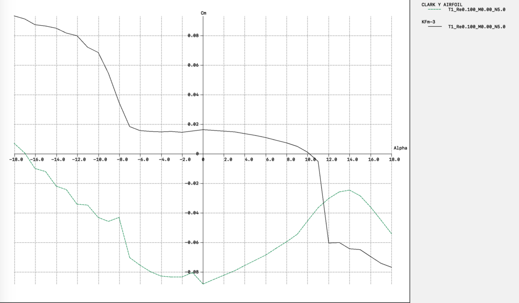

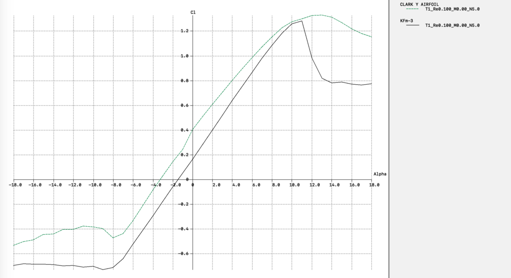

Oczywiście, że zmiana profilu powoduje zmianę zachowania modelu, oraz może wymagać korekt ustawień, np. kątów zaklinowania. Profil KFm, np. KFm-3 ma zupełnie inną charakterystykę współczynnika moment niż CLARK Y - wykres poniżej Dodatkowo, ma inny kąt zerowej siły nośnej - wykres poniżej: Problem polega na tym, że nie ma dostępnych wykresów profili KFm - to co zamieściłem, jest wygenerowane przeze mnie. Ale jak na razie mi się sprawdza - robiłem przy ich pomocy analizy i obliczenia dla naszego kolegi z Forum. Dlatego trudno jest skorzystać ze wzoru Schier'a aby wyliczyć kąt dekalażu. EDIT: Jakie zrobiłeś kąty zaklinowania w modelu z profilem KFm, skrzydło i statecznik poziomy? Nie zauważyłem - skrzydło na 0 st. Profil "flite test - kanciasty i wysklepiony" ma jeszcze "większy" na minus współczynnik momentu niż Clark - a zrobiłeś skrzydło z profilem, który ma dodatni współczynnik momentu. Clark Y oraz flite test generują moment pochylający, natomiast KFm generuje moment zadzierający (zweryfikowane praktycznie) Wiele czynników: - układ modelu (górnopłat, dolnopłat, jednopłat, wielopłat, itp.) - wznios; - profil w połączeniu z układem skrzydła i płatowca;
To, co napisał Przemek jest kluczowe. Do jakiego modelu przewidujesz ten profil? Jeśli chcesz tylko sprawdzić jak działa - zawsze możesz. Zwracam uwagę na jeden szczegół tych profili (KFm-2, KFm-3, KFm-7) - mają dodatni współczynnik momentu w dość dużym zakresie kątów natarcia - Clark-Y odwrotnie. Należy to uwzględnić ustalając dekalaż (kąt wzajemnego sklinowania skrzydła i statecznika poziomego - poczytaj wątek Robertusa o Ił-28) Bartek, radzisz w ciemno. Nie wiesz, co to za model. KFm'y to najlepsze profile do modeli wyrzucanych z ręki. Popatrz na modele Roberta - zwłaszcza jety.
