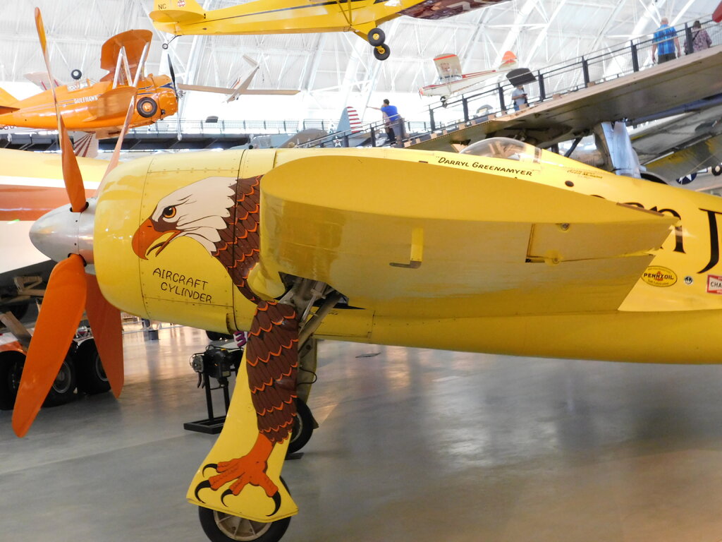

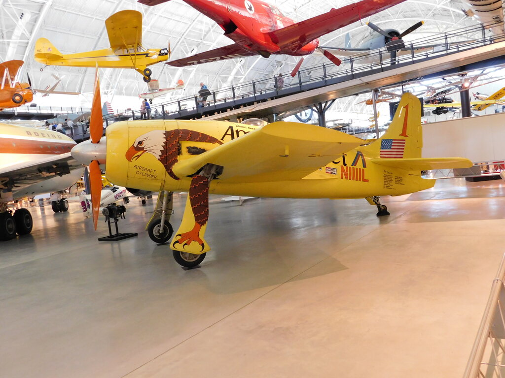

To chyba lepiej wzorować się na zdjęciach rzeczywistych samolotów niż na planach, które ktoś tam sobie zrobił. Napisałem "Ten z małą kabinką to wersja ... ", to tylko zwrócenie uwagi, o którą wersję chodzi, a nie, że o samą kabinę. W wersji F8F-2 - dolna linia kadłuba "opada".
Obie wersje są prawidłowe Ten z małą kabinką to wersja do bicia rekordu prędkości (Bearcat Conquest1)
