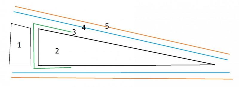

  24. Podsumowując zrobiłbym to tak: 1 - dodatkowy styrodur przycięty do kształtu 2 - lotka właściwa 3 - tkanina na natarciu przyklejona na 3M77 4 - tkanina na pokrycie przesączana na mylarze (nr5) 5 - folia mylarowa I to wszystko zamykasz w worku. Folia na pokryciu musi wystawać na styrodur nr 1. tylko wtedy uzyskasz idealną krawędź.
  25. Jeżeli chcesz to zrobić naraz to nigdy Ci się nie uda dostać ostrych krawędzi. Jeżeli zadowalają Ciebie prawie ostre krawędzie to zrób tak: Przyklejasz na pomoca kleju 3M77 warstę tkaniny na natarciu a na pomarańczowo masz normalne pokrycie. Laminujesz to razem. Oczywiście na natarciu dajesz listwę sosnową oklejna taśmą klejąc i ona dociska tkaninę w worku. W ten sposób mniej więcej osiągniesz co chcesz ale tkanina na natarciu tez ma tendencję do lekkiego luzowania mimo że jest przyklejona. W ten sposób robiłem lotki ale laminowałem je razem z reszta skrzydła.
