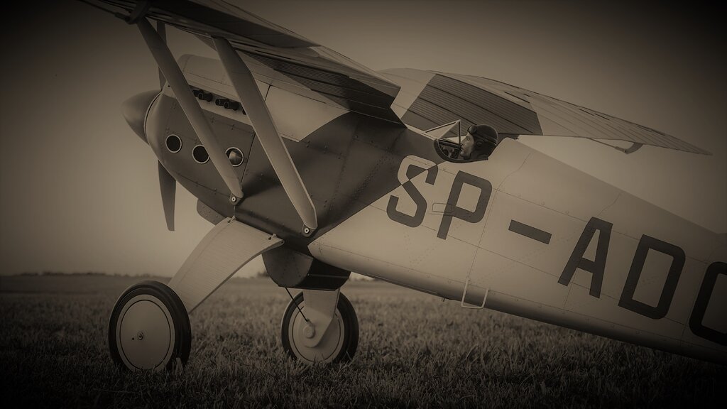

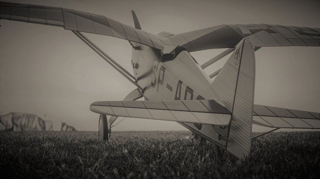

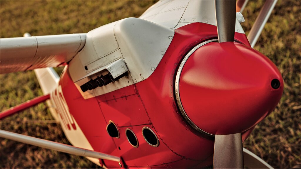

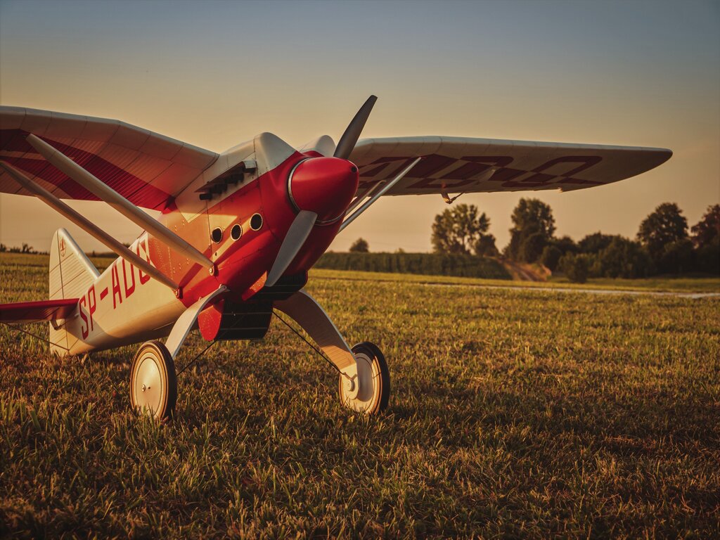

W końcu model gotowy Poniżej kilka zdjęć z prezentacji na WARBERDS w Bobrownikach. Na razie jeszcze nie odbył dziewiczego lotu, gdyż muszę go dokładniej wyważyć. A przy okazji zakończenia pracy, chciałbym bardzo podziękować wszystkim, którzy znaleźli czas i chęć aby podzielić się tutaj ze mną swoim doświadczeniem, wiedzą i materiałami. Bez Waszej pomocy i fachowych porad model na pewno nie wyglądał by tak efektownie. Mam nadzieję, że równie efektownie będzie latał.... ? Ale najpierw muszę dokonać jeszcze kilku modyfikacji wg. uwag i fachowych konsultacji jakie otrzymałem od kolegów modelarzy w Bobrownikach za które również serdecznie dziękuję. A tak na marginesie, piknik lotniczy w Bobrownikach zgromadził kilkudziesięciu modelarzy z kilku krajów wraz ze wspaniałymi makietami. Atmosfera była również wspaniała za co gorące brawa dla Organizatorów. -

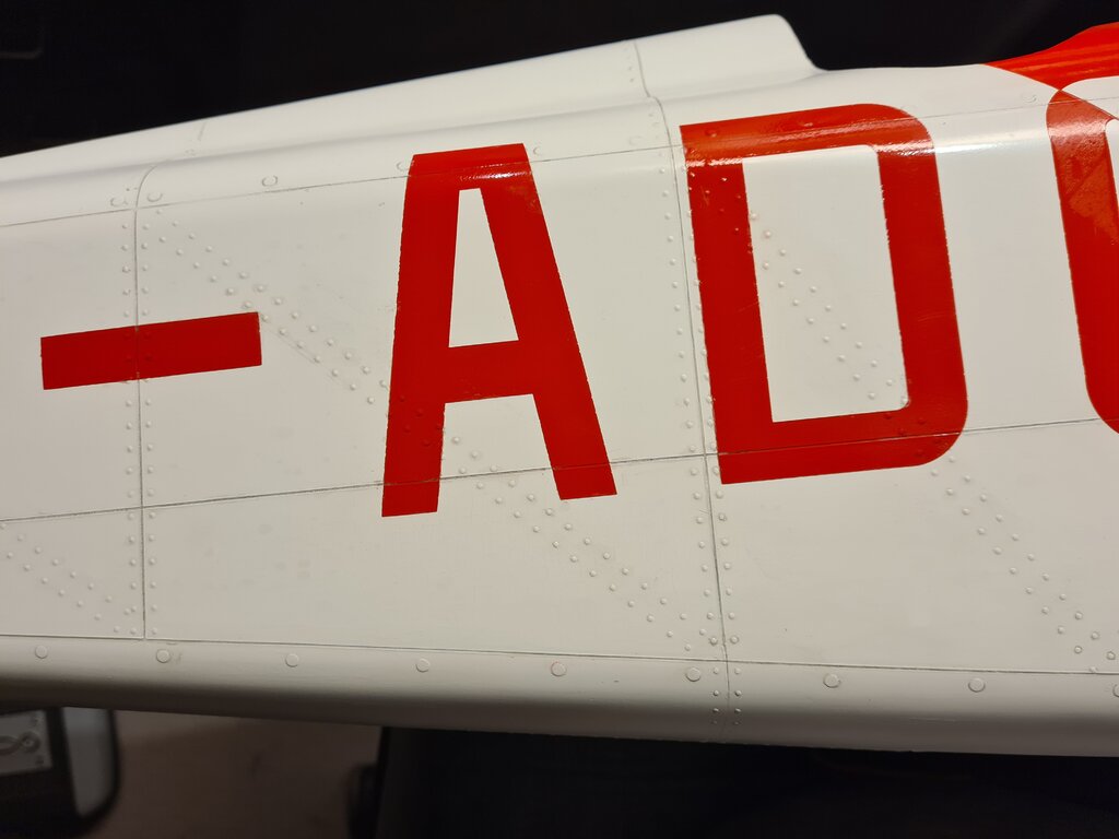

Po dłuższej przerwie kontynuuję budowę, zrobiłem próbę waloryzacji aby uwypuklić nitowanie i podziały poszycia.. Wybieram się na zawody do Bobrownik i jak zdążę to chciałbym pokazać model na wystawie statycznej, bo do ulotnienia to jeszcze trochę pracy potrzeba -
wspaniały model, WIELKIE gratulacje !!! przy okazji dziękuje za dokładna relacje z budowy, na prawdę sporo się dowiedziałem podglądając Twój warsztat. Teraz tylko trzymam kciuki za udany oblot ? !
Rzeczywiście wspaniale wygląda ale najważniejsze że Autor, zrealizował swoje marzenie. Bez tego marzenia, nie byłoby tej relacji a bez włożonego wysiłku i wiedzy również tego modelu. Mam nadzieję, że będzie równie wspaniale latał jak wygląda Wielkie podziękowania należą się również za relację z budowy, dzięki której nie tylko mogliśmy oglądać postępy w budowie ale również, co cenie sobie najbardziej, podglądać warsztat modelarza, który Piotrek opanował perfekcyjnie a nam go udostępnił abyśmy mogli nabytą wiedzę wykorzystać przy realizacji naszych, przeważnie dużo skromniejszych marzeń. chapeaux bas jak mówią francuzi... PS. Mam tylko jedne drobne pytanie...czy wlot powietrza w oryginale jest również taki biały, bo na początku relacji jest zdjęcie modelu z wlotem w ciemnym kolorze, troche ten biały nie bardzo pasuje do całości a może go tylko trochę "pobrudzić" ?
Niesamowite ! chyba prawdziwy jest mniej dokładnie wykonany....?

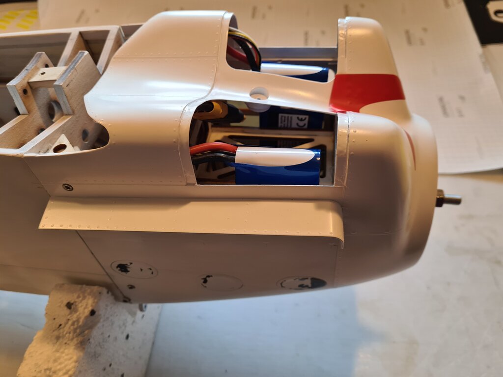

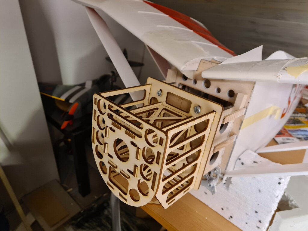

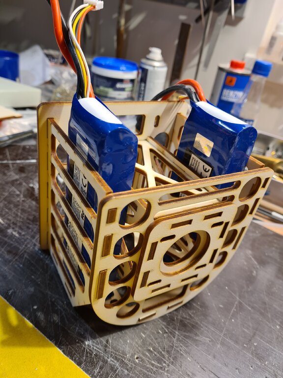

Po "krótkiej" przerwie kontynuuję prace nad modelem, zamiast domku pod silnik wykonałem kosz, który spełnia rolę zarówno domku pod silnik jak i kosza na akumulatory. W celu wyważenia modelu akumulatory można będzie przesuwać do przodu lub tyłu. Zacząłem również wykonanie osłony silnika -
