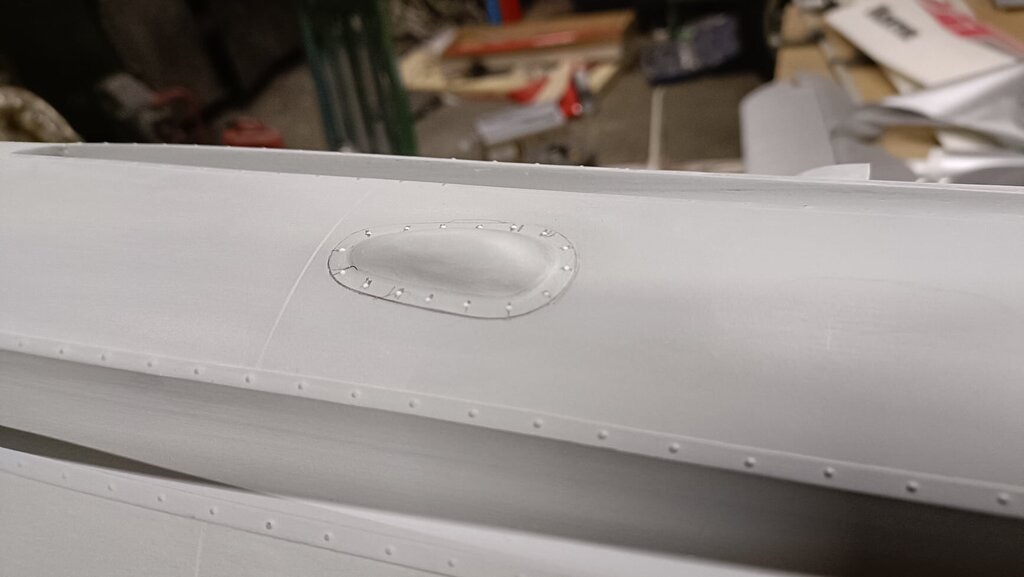

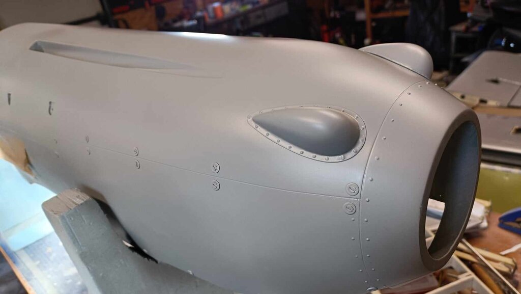

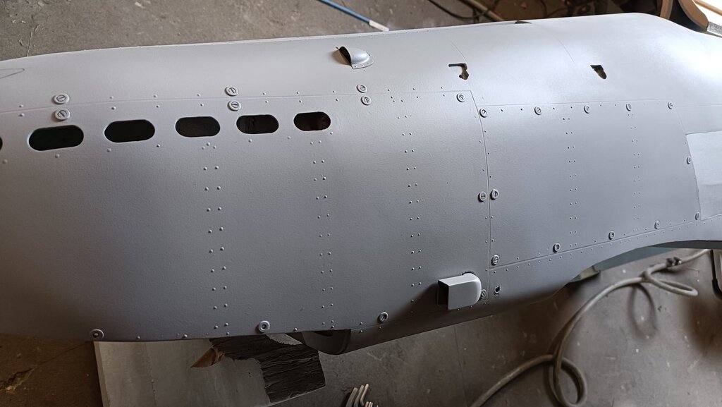

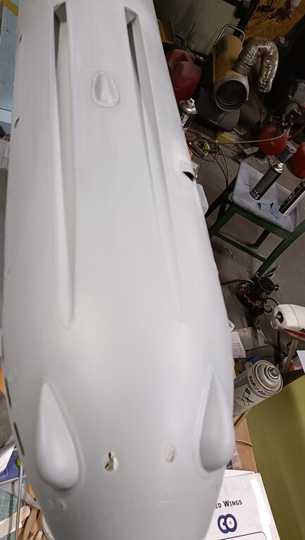

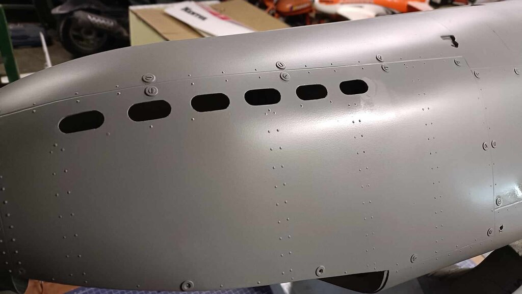

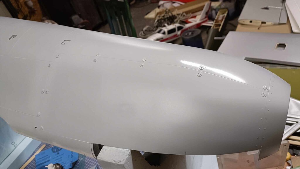

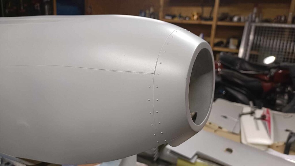

  9. powoli, za powoli przygotowuję kadłub do malowania

  17. byłem, widziałem strach się bać czekamy na 400 Echo od lasu potęguje wrażenie, szkoda że na filmie nie słychać
  18. karabiny to dzieło Marcina pełna profeska
