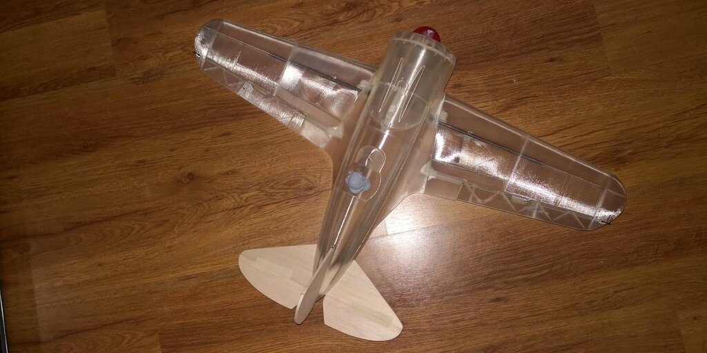

    szału nie ma powoli i systematycznie, między głównym kierunkiem prac pojawiają się wątki poboczne, czyli ogólnie jak skomplikować sobie robotę Dzisiaj zacząłem wypełnienie kadłuba pod skrzydłem, w kicie tego nie ma.

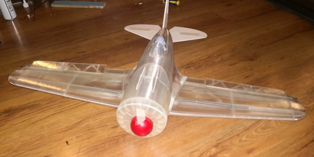

    niestety pierwszy zonk nie zwróciłem uwagi , że pierwsza wręga za kokpitem jest ciut za niska i na kadłubie zrobiło się w tym miejscu wklęsło a powinno być mniej wiecej prosto. na szczęście udało się to poprawić bez większych strat, no poza tym, że drzwiczki rewizyjne trzeba zrobić od nowa.
  20. pamiętaj, że to model o rozpietości 1200, waga ma znaczenie, powinieneś celować w coś około 1000-1100 gotowego do lotu, wg mnie 2 warstwy 98 by wystarczyło, jak tak się rozpędzisz w kadłubie to wyjdzie Ci model, grubo ponad 1500 gram. Chyba że chcesz mieć dzidę do wbijania w ziemie, aż po krawędź natarcia

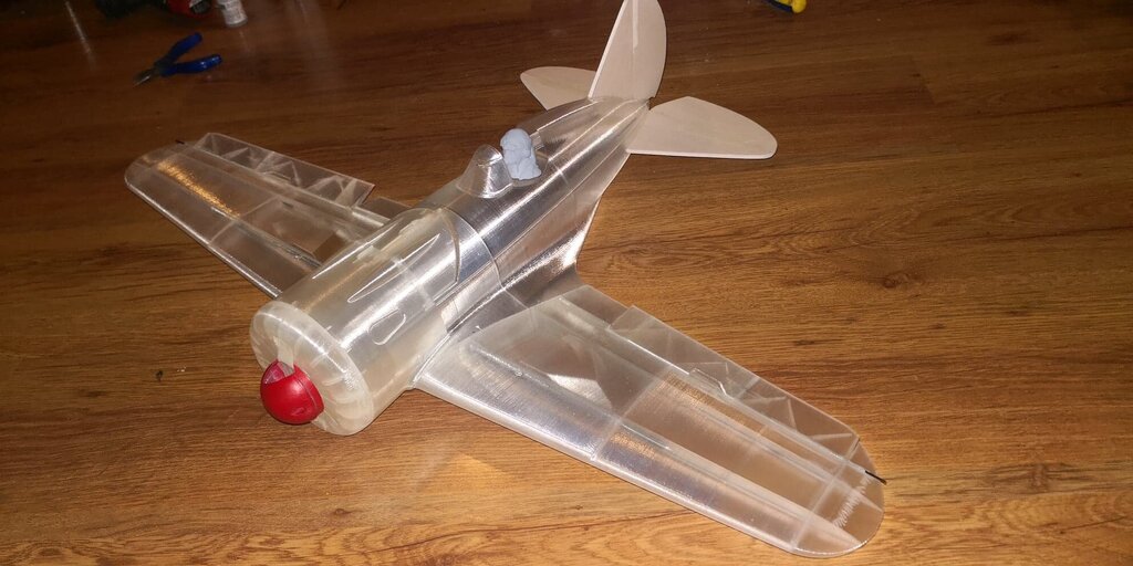

    coś tam powoli przybywa A w sprawie napędu przełom, Jednak benzyna Roto35vi
