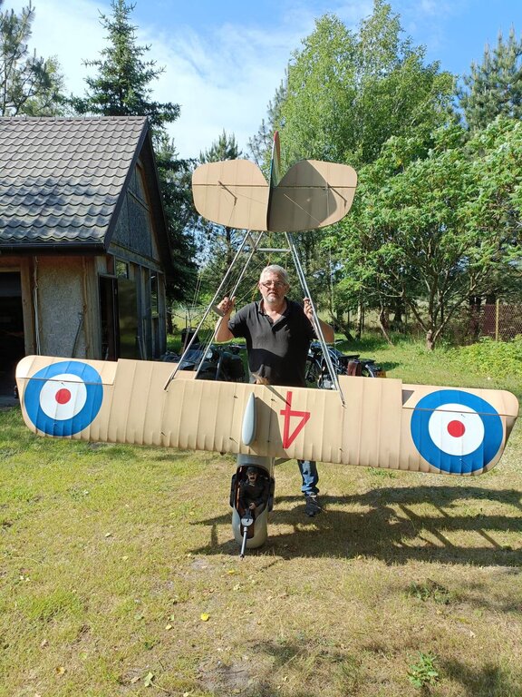

  13. ostatnie elementy wycięte z formatek trochę tego było, nawet bardzo dużo
  14. Witam, od wakacji chodził mi po głowie pomysł na nowy projekt. Chciałem żeby to nie był model zbyt często widywany na naszych lotniskach, ale był choć trochę bardziej praktyczny od Airco dh2 eksploatacji. Wybór padł na Siemensa Schuckerta d3. Po wielodniowych pertraktacjach kupiłem zestaw kit z firmy one3rckits. Powiem tak, pierwsze wrażenie? dużo drewna, bardzo dużo nie będę wrzucał szczegółów, bo to już historia na ten moment model wygląda tak. Jeszcze trochę stolarki przede mną ale światełko w tunelu już widać
  15. Siemens Schuckert d3
  16. Odebrałem dzisiaj mojego Siemensa, kopara mi opadła. Całą drogę do domu banan na gębie.

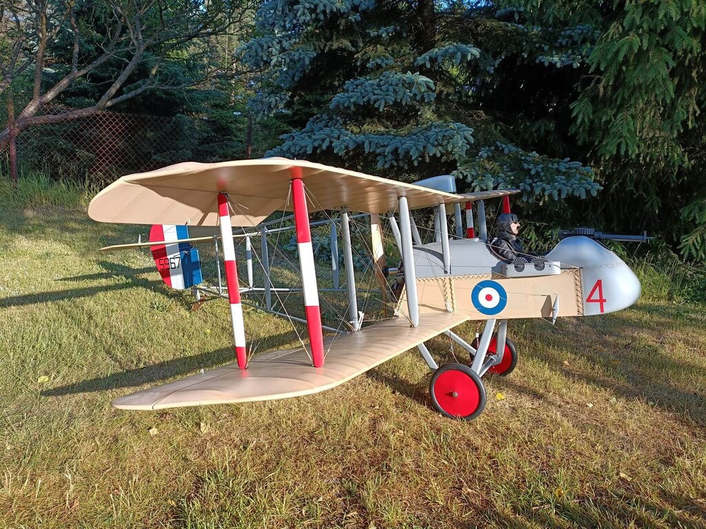

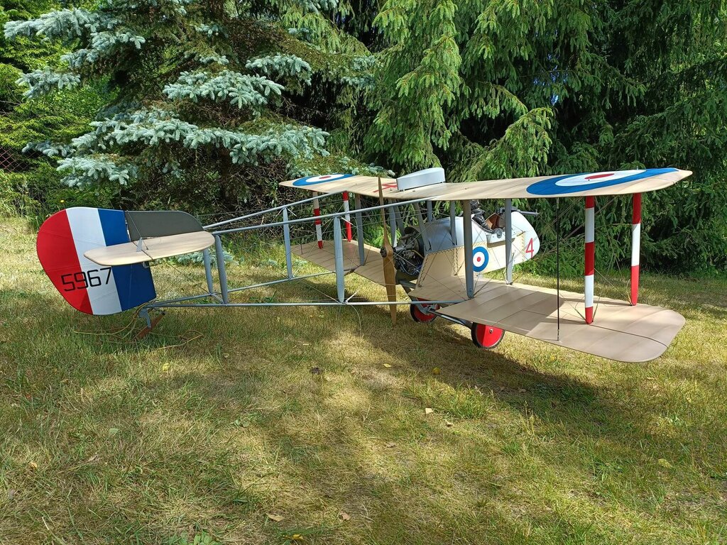

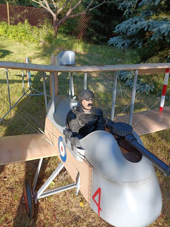

    Airco DH-2 1/3
    taki był pusty z tyłu, aż raziło. ale powoli się zmienia
