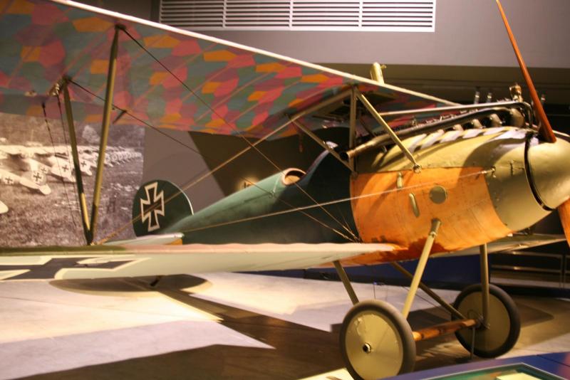

  14. Witam Andrzeju po dłuższej nieobecności. Bardzo fajnie się to zapowiada i do tego Albatros DVa to jeden z dwóch moich ulubionych samolotów I wś.(ten drugi to SPAD XIII). Z przyjemnością będę śledził wątek,dodatkowo jeśli potrzebne są jakieś fotki oryginału służę pomocą posiadam około 60 zdjęć eksponatu muzealnego w dość wysokiej rozdziałce.
