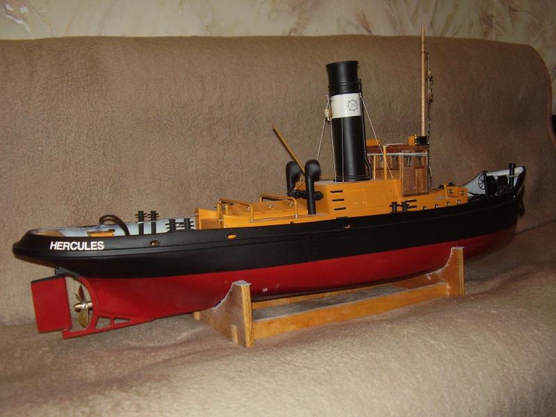

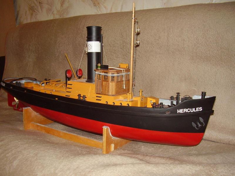

  2. Listewki 2x5 lub szersze jeżeli większy model. Od Ciebie zależy kolor drewna. Jasny czy ciemny. Można tworzyć różne kombinacje. Np. między ciemne listwy wkleić jasny max 1 mm pasek jako rozdzielacz. Po obróbce posmarować żywicą. Nadmiar zbierać a nawet na końcu przetrzeć szmatką. Będzie lekko błyszcząca powierzchnia jak w moim Herculesie. Albo na wysoki połysk.
