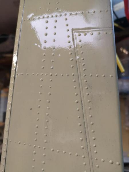

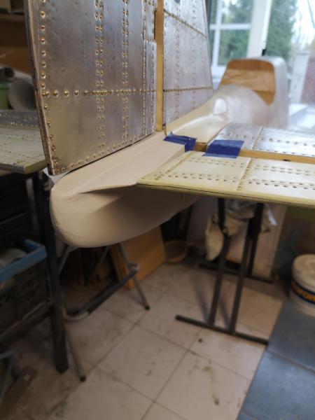

  2. Teraz przyszedł czas na zrobienie form laminatowych , na razie zaczynam od małych elementów żeby się wprawić bo to dla mnie coś nowego Oczywiście nie obyło się bez problemów ale szybko naprawiłem swoje błędy Na pierwszy rzut poszła obudowa podwozia głównego Żelkot położony teraz tkanina i jedna owiewka gotowa Owiewka koła podwozia głównego się robi No i żelkot położony teraz tylko czekamy aż wyschnie i laminowanko Żeby wykonać wszystkie prace przy kadłubie muszę w pierwszej kolejności zrobić formę gondoli pod kadłubowej

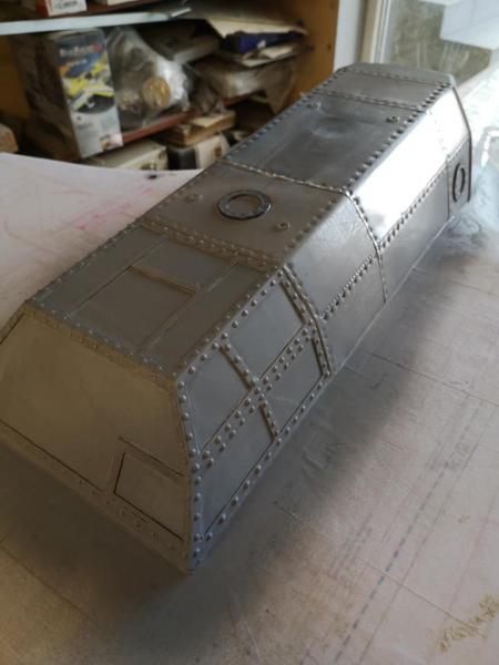

  6. Ciąg dalszy dłubania przy Karasiu tym razem na warsztat wziąłem osłonę goleni podwozia i owiewkę koła

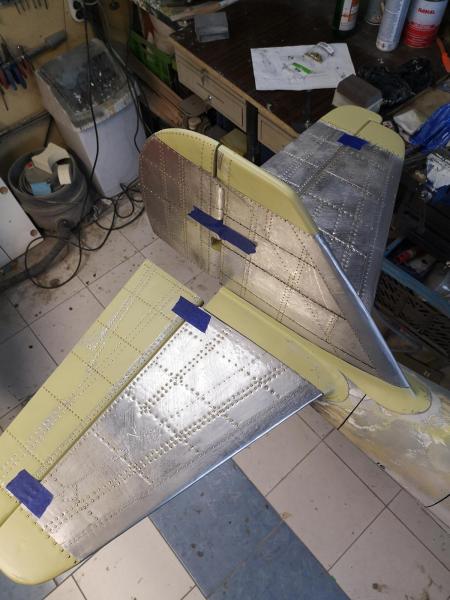

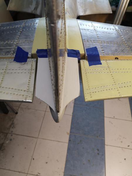

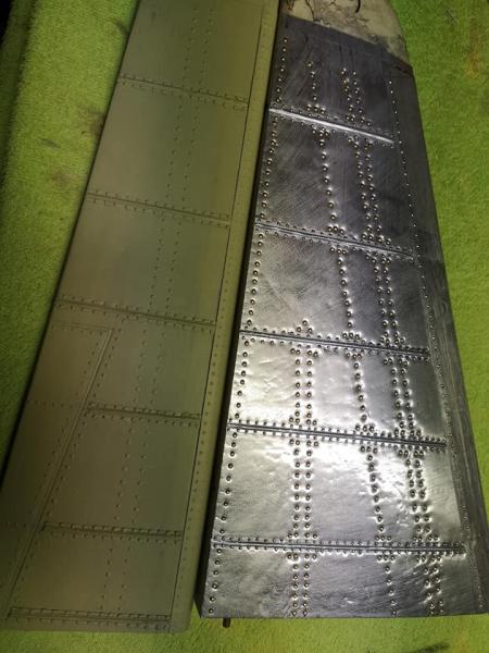

  7. Marek to gwoździki , najmniejsze jakie dostałem Stateczniki poziome i pionowe skończone teraz tylko zostało położyć podkład na aluminium i czas wysłać do kolegi który zrobi formy z tego
  8. Wracamy do budowy Karasia i tak na początek poszły stateczniki poziome oraz gondola strzelca
