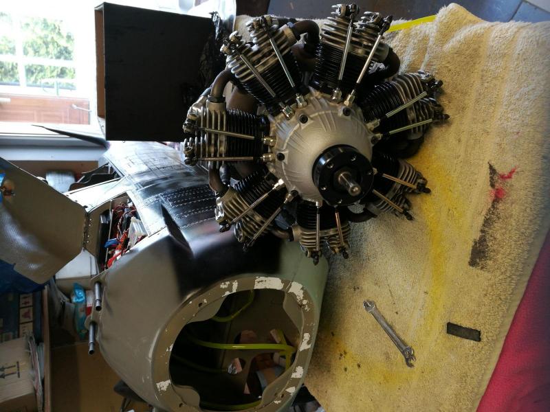

  6. Dzisiaj zamontowałem silnik i wszystko zważyłem , wychodzi na to że jednak nie przekroczę 25 kg wagi

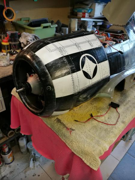

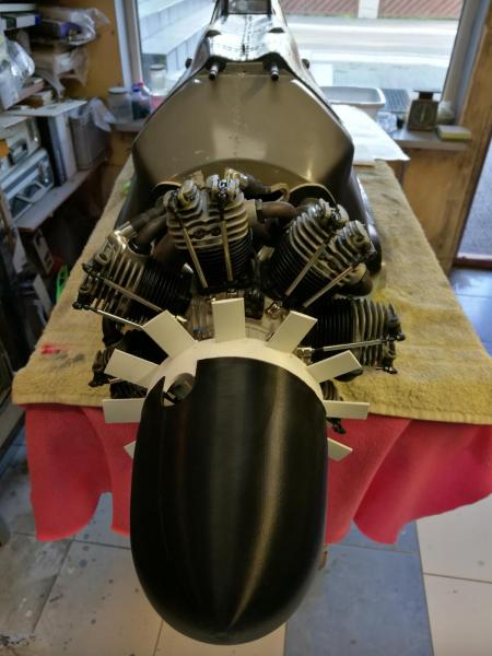

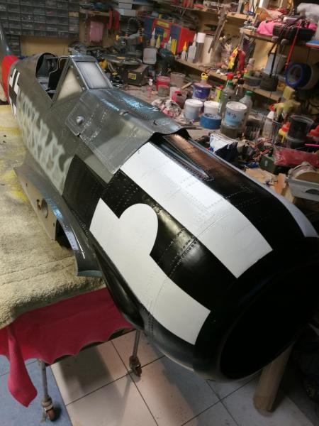

  8. Tak patrze i patrze i patrze i mysle ze ten sam kolpak uzyje jako kopyto do stworzenia laminatowego , jest zbyt ciezki zeby dodawac jemu jeszcze wagi . Bezpieczniej bedzie zrobic laminatowy , wyjdzie mocniejszy i lzejszy.

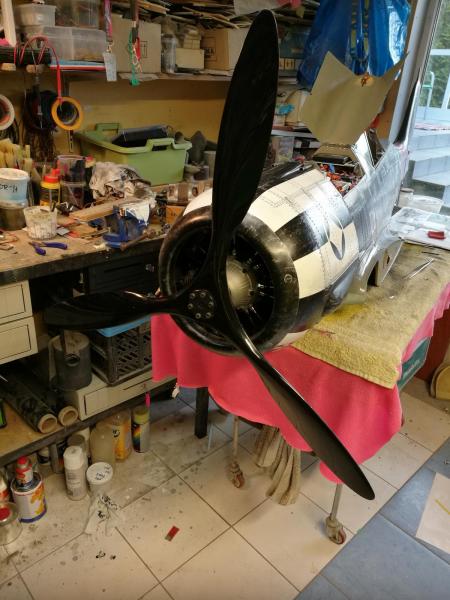

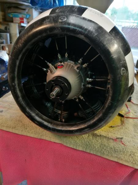

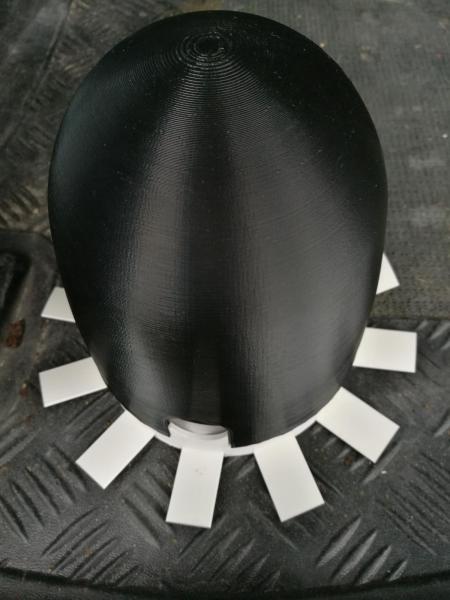

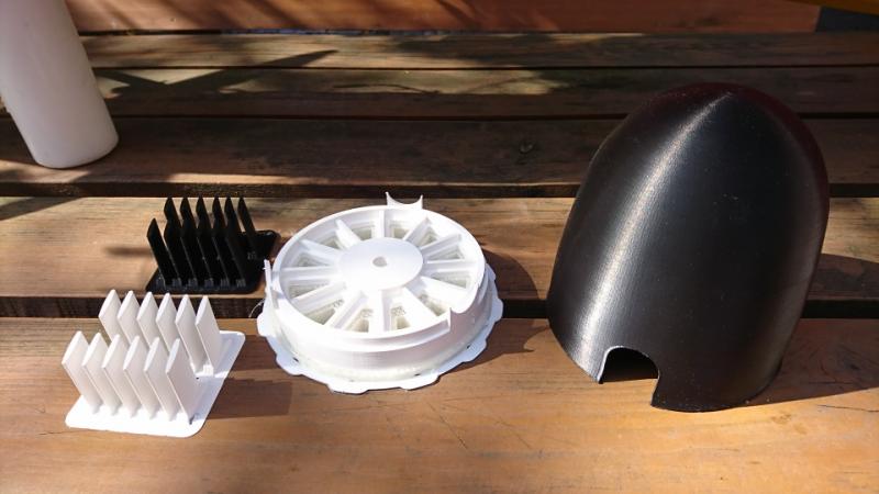

  9. Kolpak z wentylatorem zlozoy teraz tylko ubrac sie w stoj sapera z przylbica i zrobic testy na silniku no i modlic sie zeby wytrzymal bo innej alternatywy nie mam

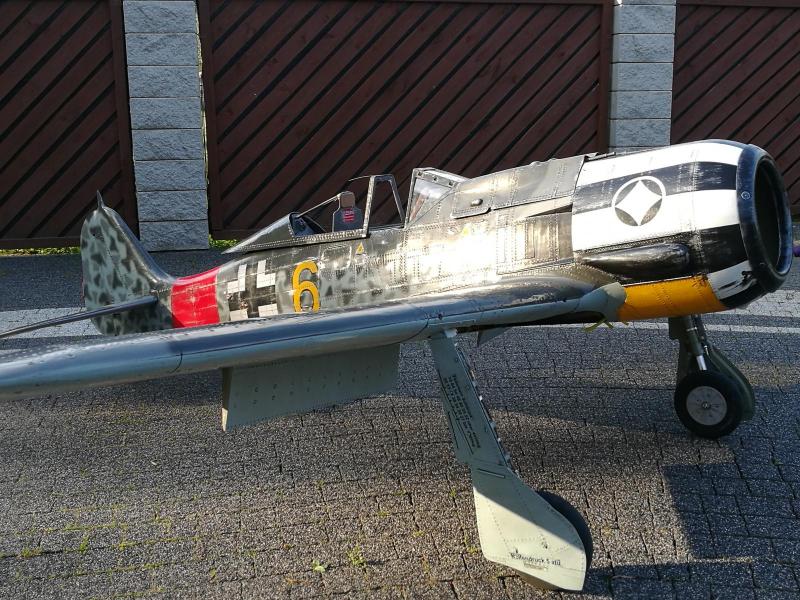

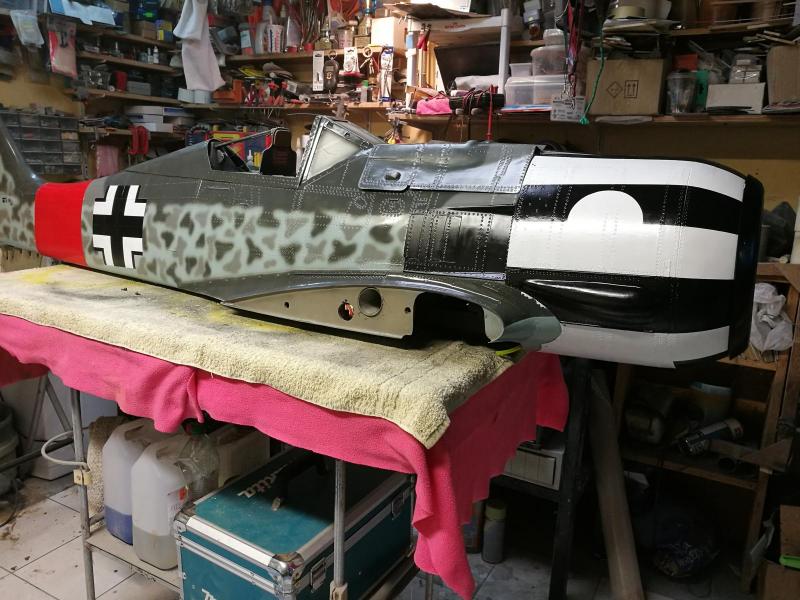

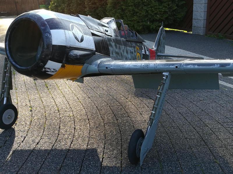

  10. Noooo jak sie przyjzysz dokladniej to wiele jemu brakuje do makiety , chociazby podwozie glowne , podwozie tylne klapy ze wzgledu na laczenie skrzydel koncza sie wczesniej jak powinny nie wspomne juz o malowaniu gdzie plamy pryskalem sobie tam gdzie chcialem a nie tam gdzie powinny byc a i nity na skrzydlach sa niby w liniach ale w przypadkowych odleglosciach . Oj wiele mankamentow na niej znajdziesz.

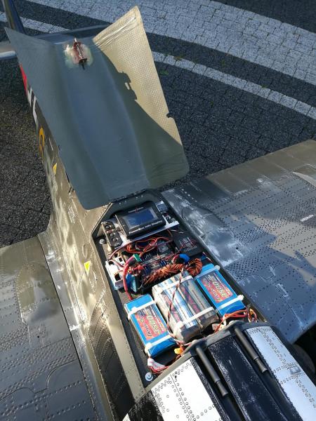

  11. Ha jestem zdania ze co jest na radio to ma latac czy mu sie podoba czy nie , zawsze powtarzam to wszystkim czy ludziom ktorych ucze czy kolegom na zlotach , jak bedziesz w tym widzial wlozone pieniadze i trud to lepiej sie za modele RC nie zabieraj . A baterii dlatego tyle gdyz dwie ida na zasilanie powerboxa , jedna na podwozie elektryczne i jedna na zaplon .

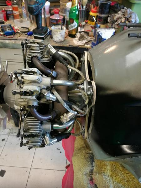

  12. Tak Mareczku będzie znak i bez względu co kto sobie myśli i jaki ma światopogląd , przerabiałem już to przy Junkersie więc jestem zaprawiony w bojach , chyba wiesz o czym piszę . Ha ha no nie ale akumulator ołowiowy raczej nie zmieścił by się w nim a nawet jak by wszedł to ważył by sporo

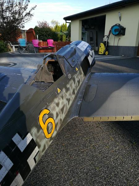

  13. Az mnie korcilo zeby zlozyc to wszystko kupy .

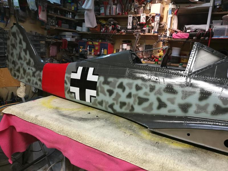

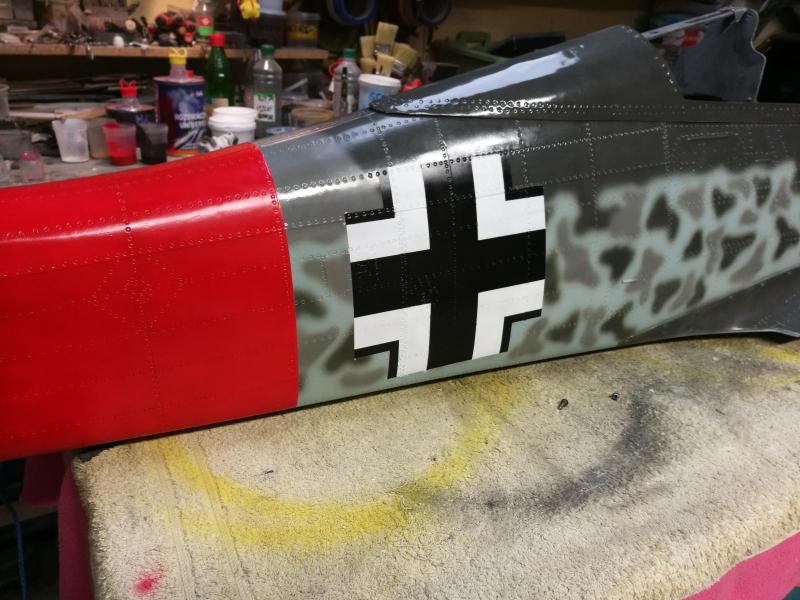

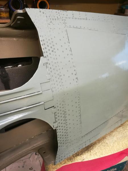

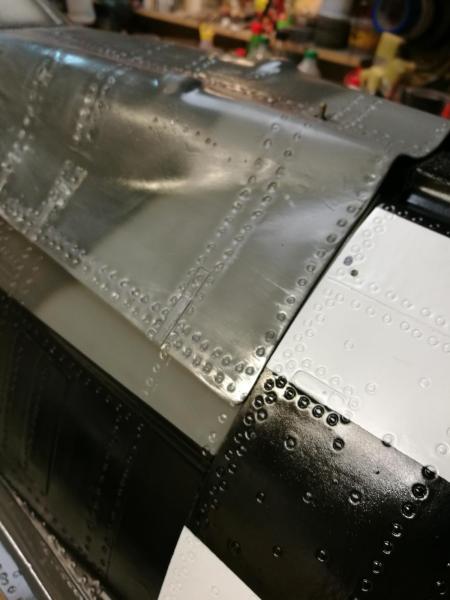

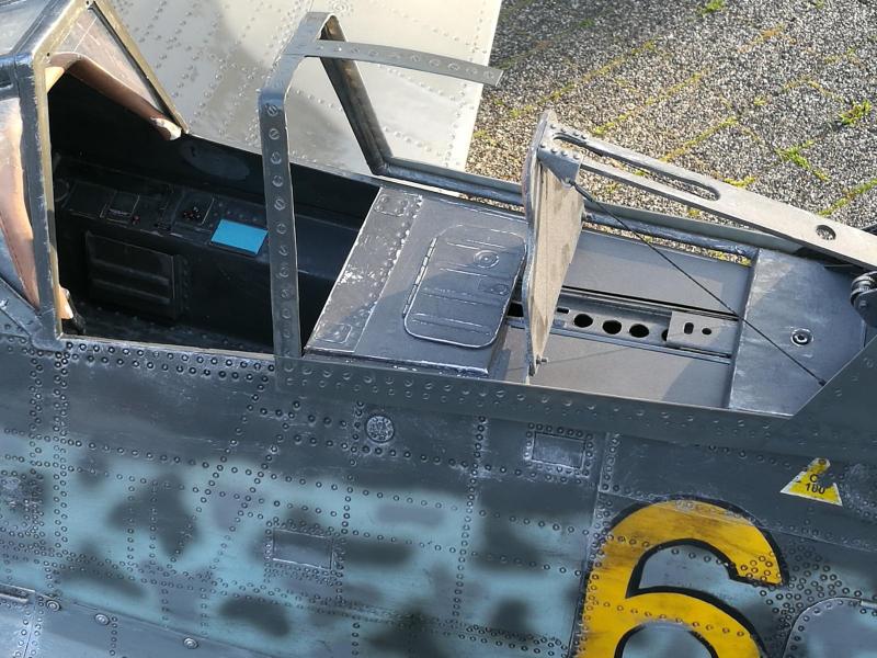

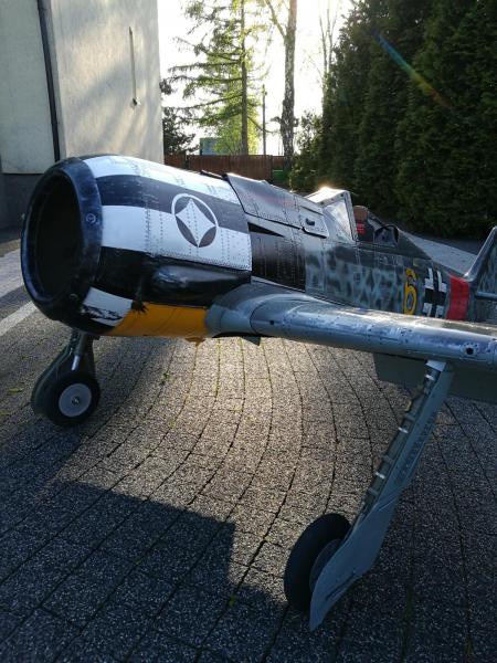

  14. Adam to zwykla baza do lakierowania samochodow maluje caly model a nastepnie zmywam benzyna ekstrakcyjna ale nie dokladnie gdyz zalezy mi na wybrudzeniu modelu

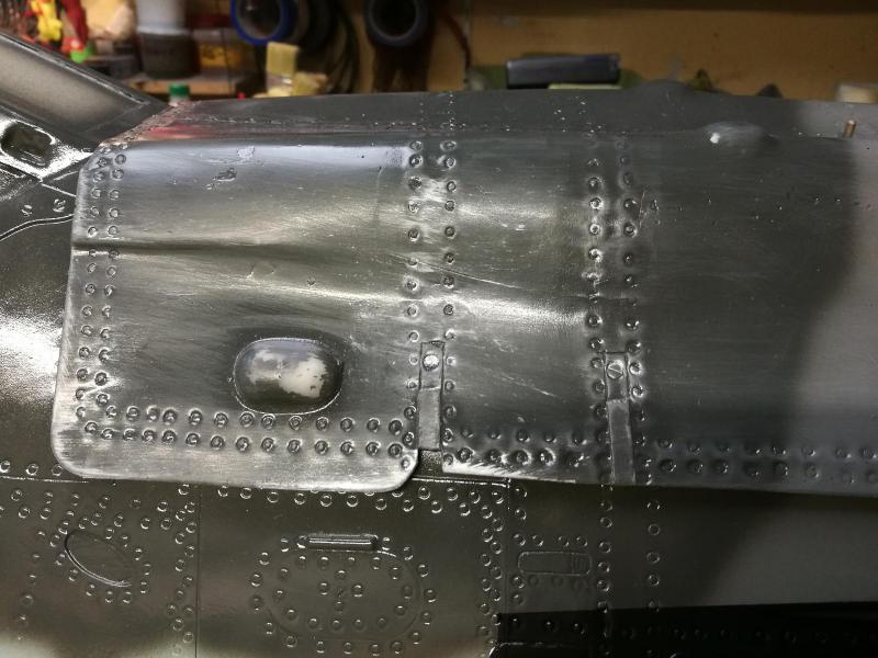

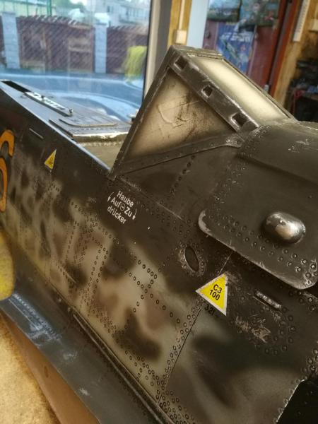

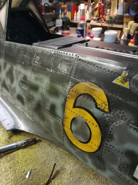

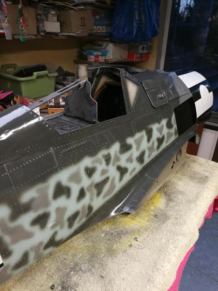

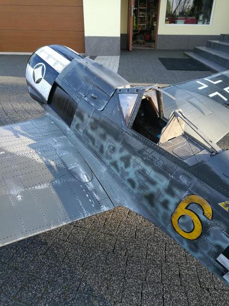

  15. malowanie , malowanie i ciągle malowanie , cholera chyba więcej czasu poświęcam na malowanie jak na budowę modelu . Robię pobrudzenia i przetarcia i nie wiem czy mi to dobrze wychodzi ale jak wyjdzie tak będzie

  17. Cholera to troche sie zmartwilem , co ja pie....e dobrze sie zmartwilem ale nie mam wyjscia od pol roku probuje kupic ten element i kazdy ma wy.....ne wola sprzedac to w komplecie z modelem. Najwyzej zrobie probe na ziemi bez maski jak sie rozwali to trudno wtedy bede kombinowal na nowo .
  18. Kolpak z wentyl atorem juz gotowy dzieki koledze Jackowi z Poznania ktory to wydrukowal go na drukarce 3D , niby zastosowane zostaly najtwardsze plastiki ale zobaczymy podczas pracy czy wszystko bedzie dobrze

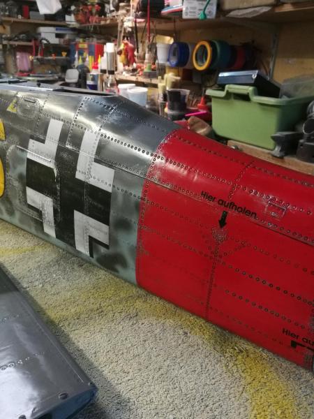

  19. Na skrzydlach gdzie jest aluminium zrobie papierem ale na kadlubie ktory jest laminatowy musze sie wspomagac flamastrem srebrnym , maluje kreske i wtedy odrazu przecieram ale nie papierem tylko takim scierniwem do matowienia lakieru . Czasami trzeba zrobic to dwa razy w jednym miejscu zeby uzyskac czyste aluminium na krawedzi .

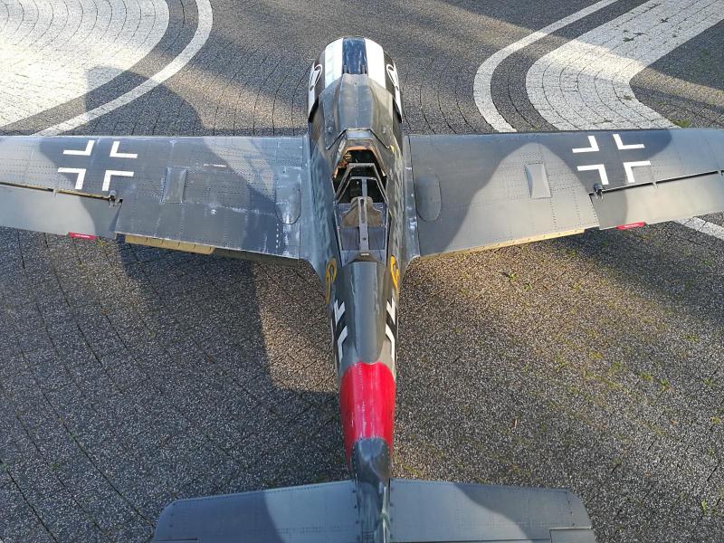

  22. Bartek planuje jechac w tym roku na kilka piknikow ale Foka pojedzie dopiero na Bobrowniki bo robie ja z ta mysla
  23. Coraz więcej widać malowania ciąg dalszy
  24. To kolego prawidlowe polaczenie to nie sylikon tylko teflon powszechnie stosowany na polaczeniach rury wydechowej z flumikiem . Stosuje to polaczenie od dawna i to w silnikach o duzo wiekszej mocy i nigdy jeszcze mnie nie zawiodlo .
