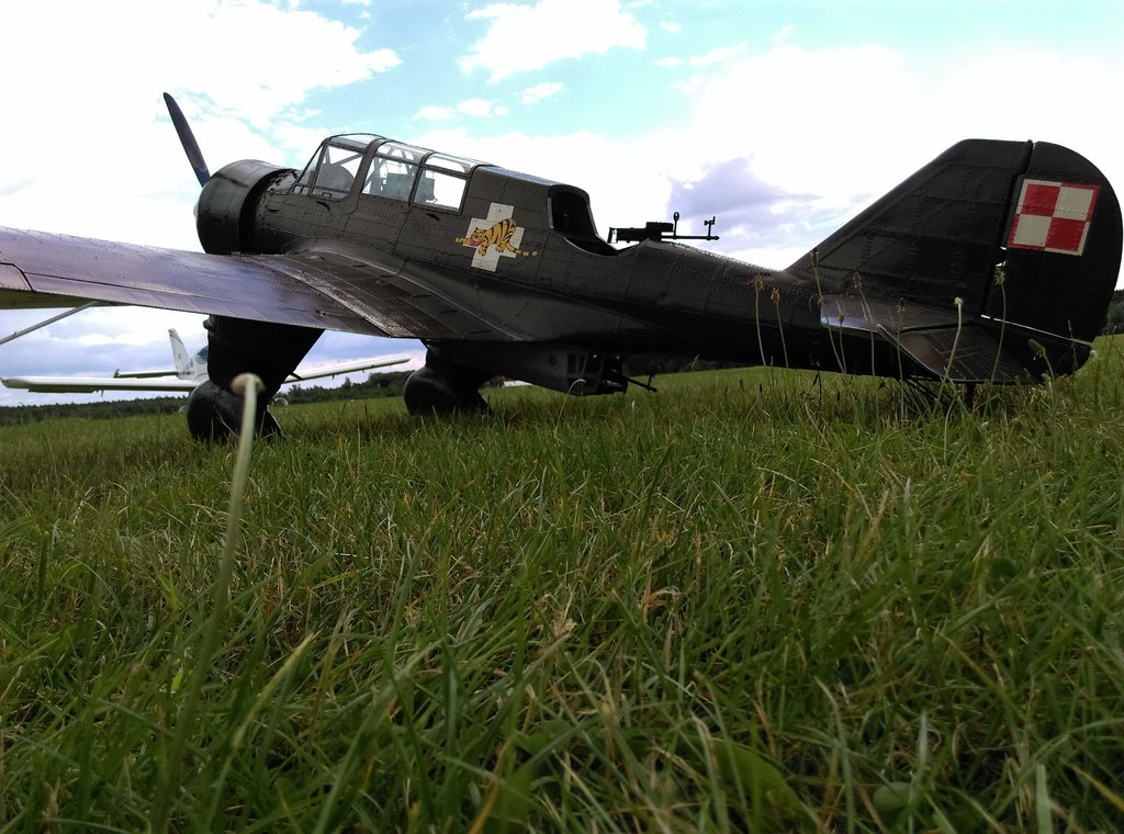

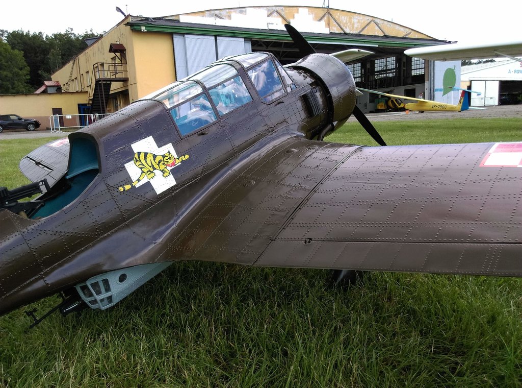

Kolega nagrał filmik z moim Karasiem -

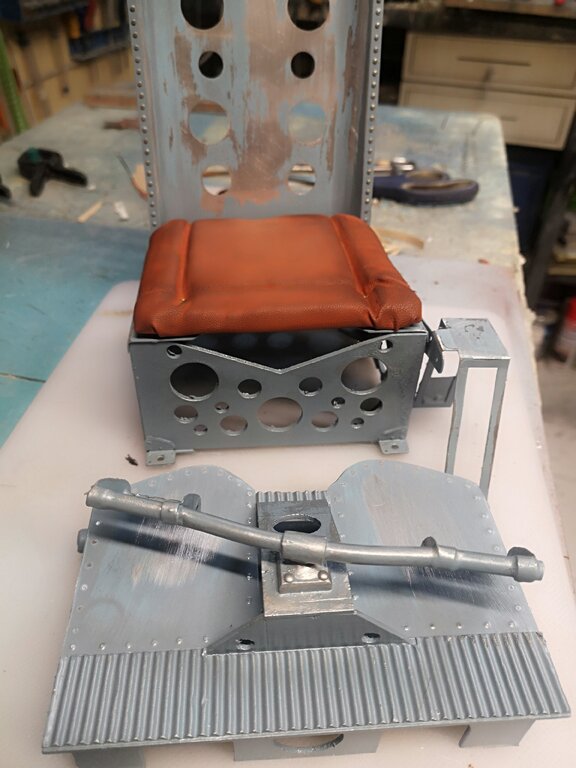

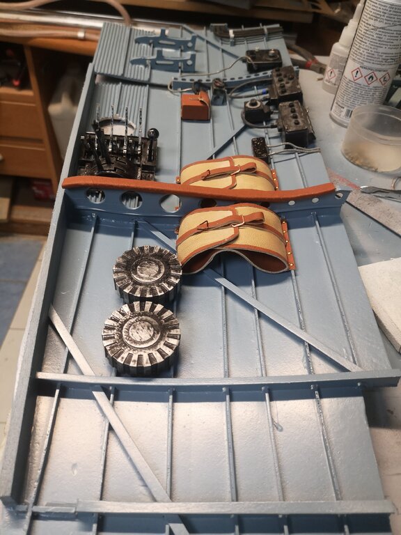

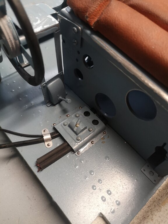

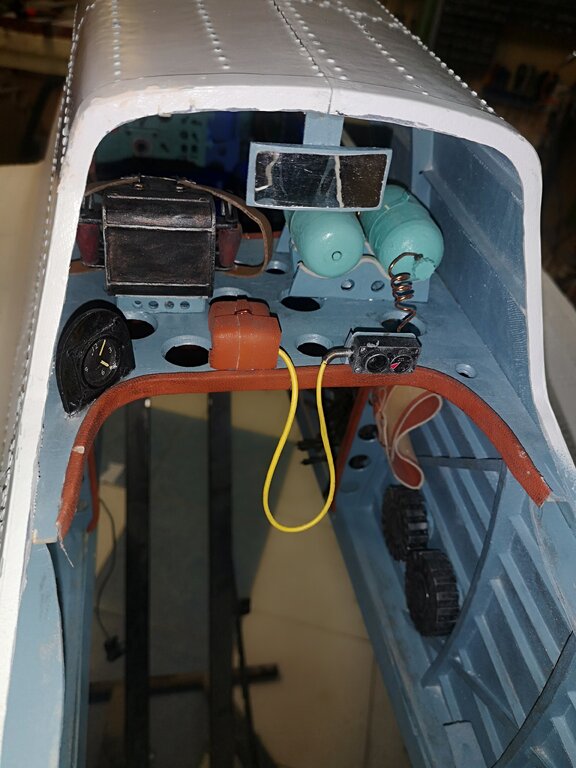

Staszek dobrze że się odzywasz bo mam prośbę do ciebie , ty masz dużą wiedzę i dużo książek . Szukam tabliczki z instrukcją obsugi rozrusznika pompy Viet 250 takiej jak była montowana na samolotach Morane Soulnier 406 .ten właśnie wzór graficzny był na Karasiach . Mam zrobioną taką z P 11 tki ale to nie ta.Zdjęcie tej właściwej mam bardzo nie czytelne i jest problem z jej skopiowaniem. Karaś którego robię to samolot z 55 eskadry z numerem nr 4 i numerami samolotu 44.99 -

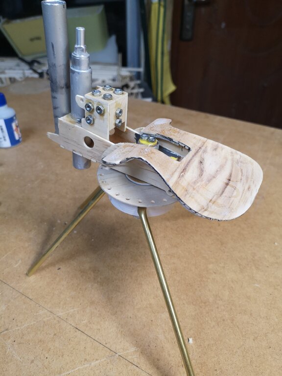

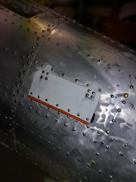

Ten w Krakowie jest dużo mniejszy i prosto zrobiony , a co chodzi o druk to będę robił z pcv bo druk żywiczny jest za ciężki a to jest za środkiem ciężkości -

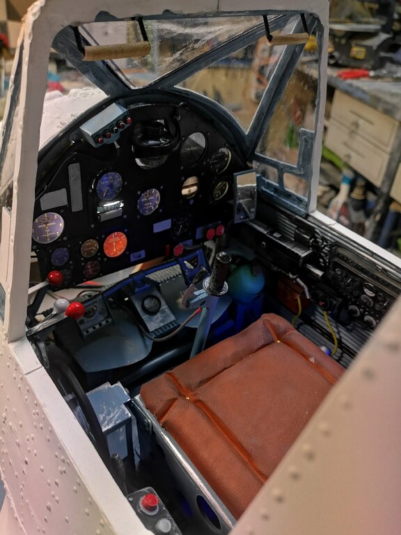

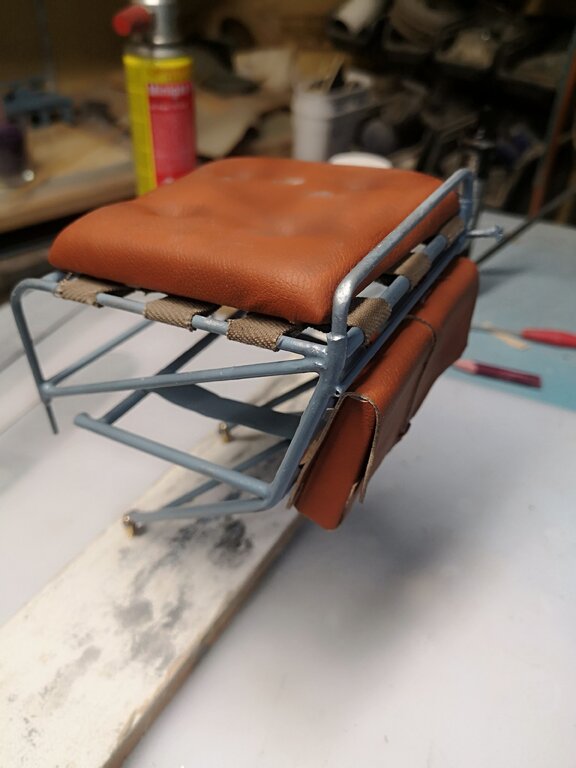

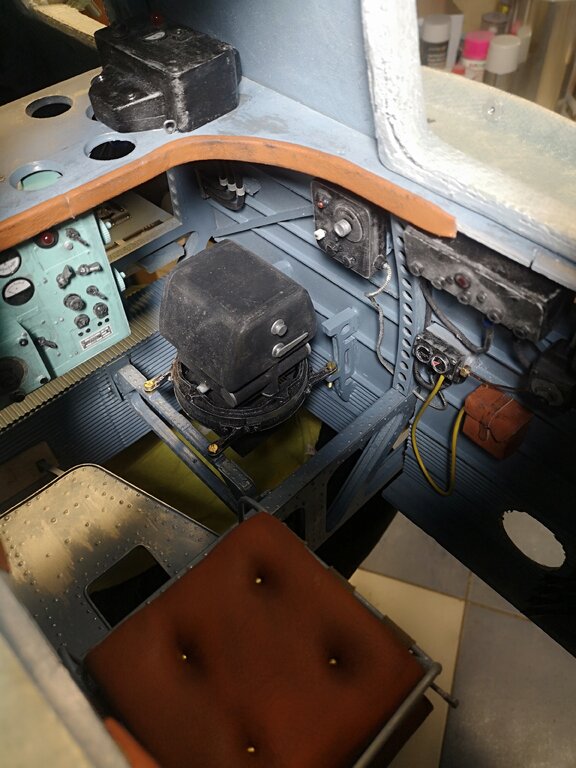

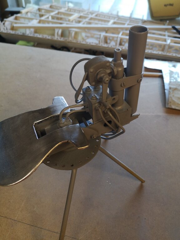

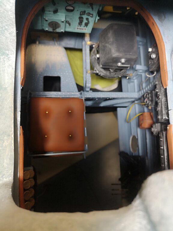

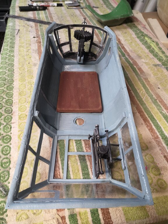

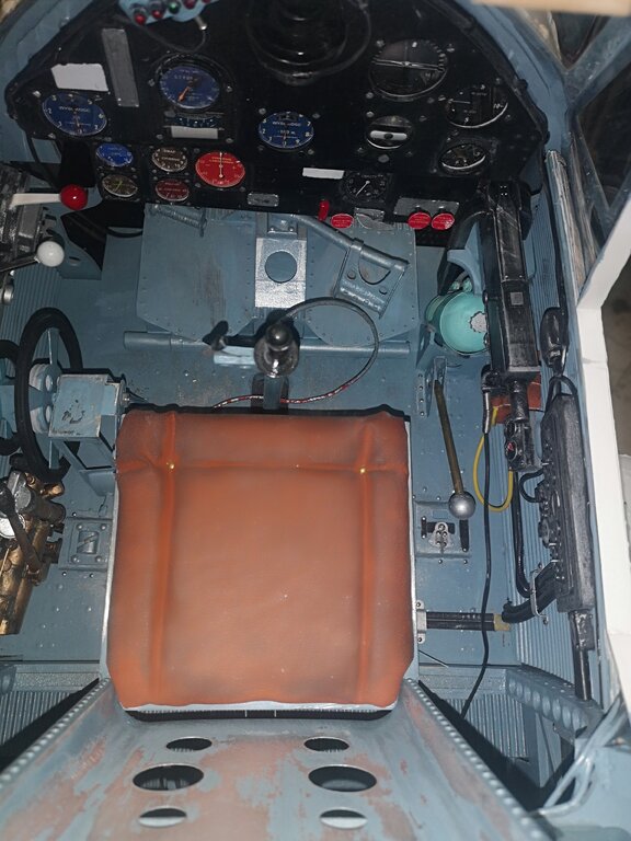

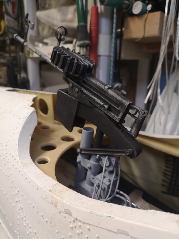

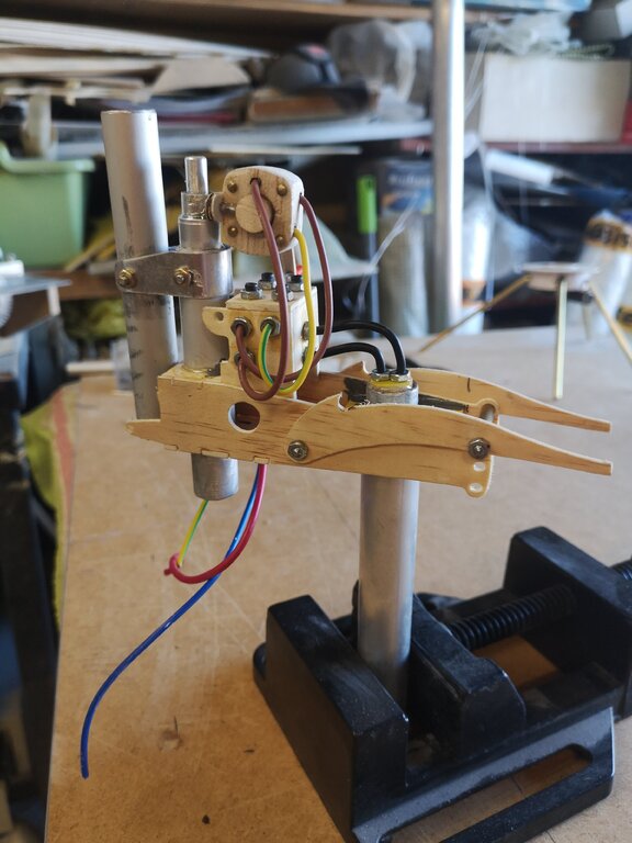

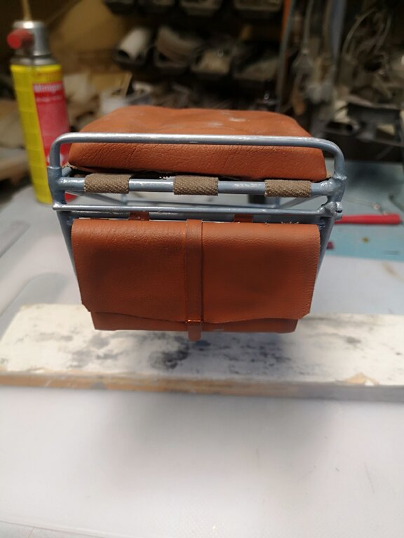

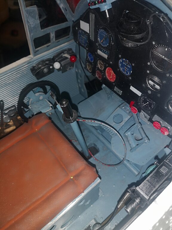

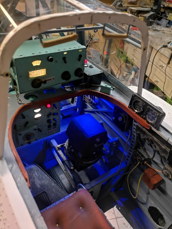

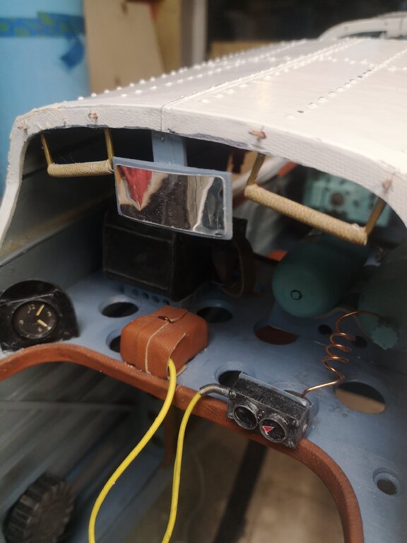

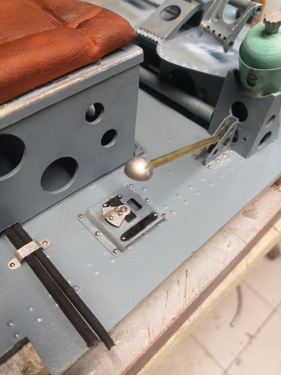

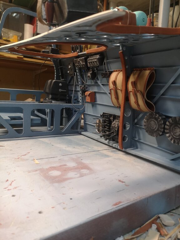

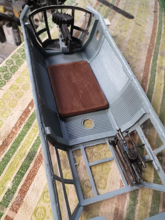

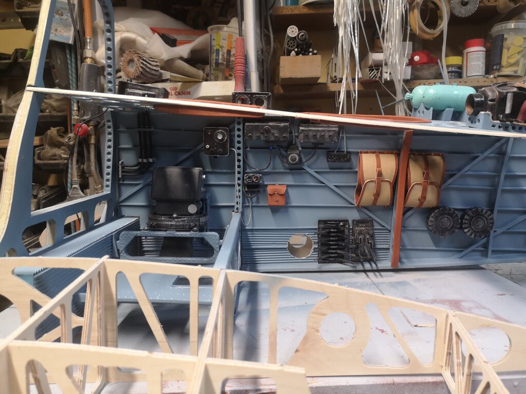

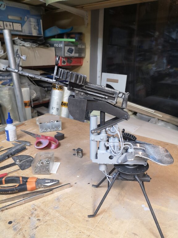

Dziękuję Jano , staram się Wojtek to wciąga , nawet nie wiedziałem jak . mamy tych samych prowadzących a oni już czekają na te modele żeby światu związanemu z historią pokazać . W karasiu kokpit jest bardzo odkryty więc grzechem było by go nie zrobić w całości , chciałem tylko z grubsza ale się nie dało tym bardziej że Marek z Kazikiem zasypują mnie zdjęciami i rysunkami , więc co ja biedny mam zrobić , zabieram się i robię a co!!! -

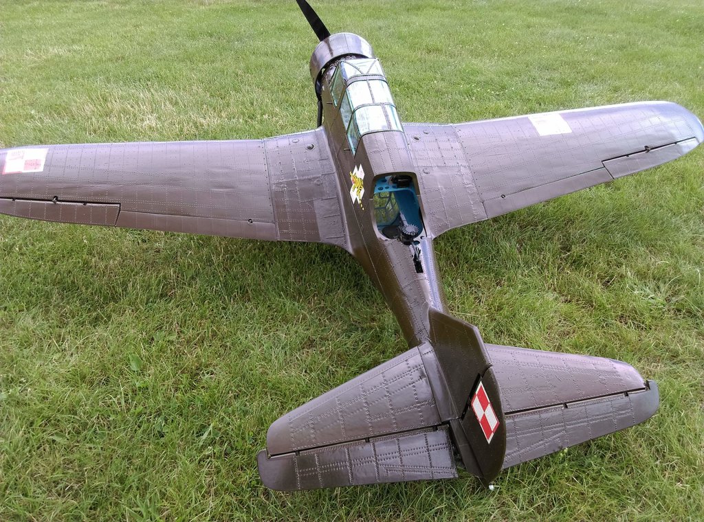

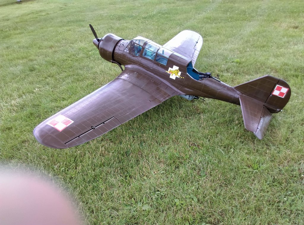

Bardzo dobrze Adaś napisałeś , model został sprzedany jeszcze przed oblotem więc dokonaliśmy tego wspólnie z Piotrem w Rybniku. Model lata rewelacyjnie , stabilnie i przewidywalnie. to co widziałeś na filmie to za szybkie poderwanie i moment od śmigła bo silnik moki 180 jest stanowczo za duży do niego . -

No daj ci Boże bo ja szybciej to sprzedawałem jak kupowałem , dopuki trzymał to w ryzach Johan Kolm to silniki były dobrze spasowane i wyregulowane ale jak odkupiły to od niego jakieś "TURASY" to tragedia , mam nadzieję że dobrze trafiłeś

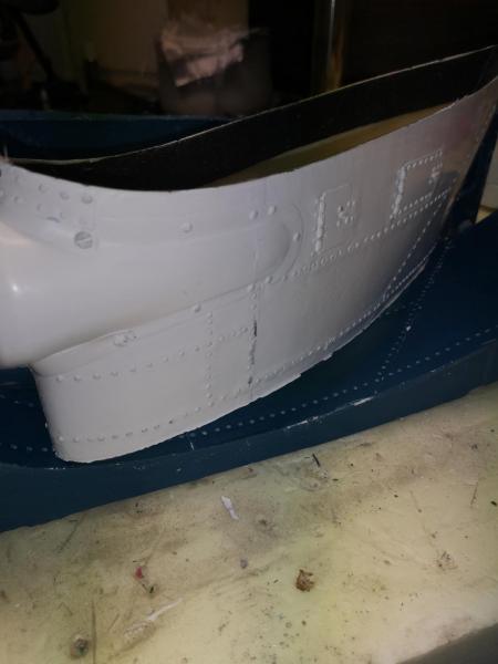

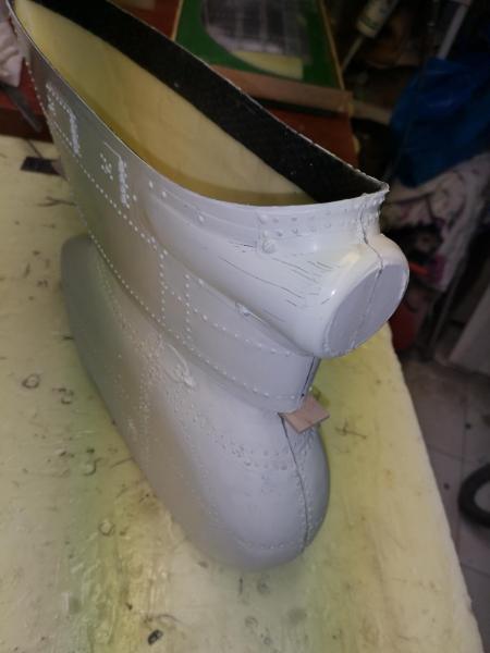

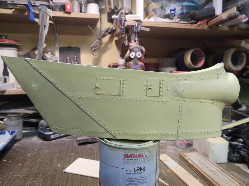

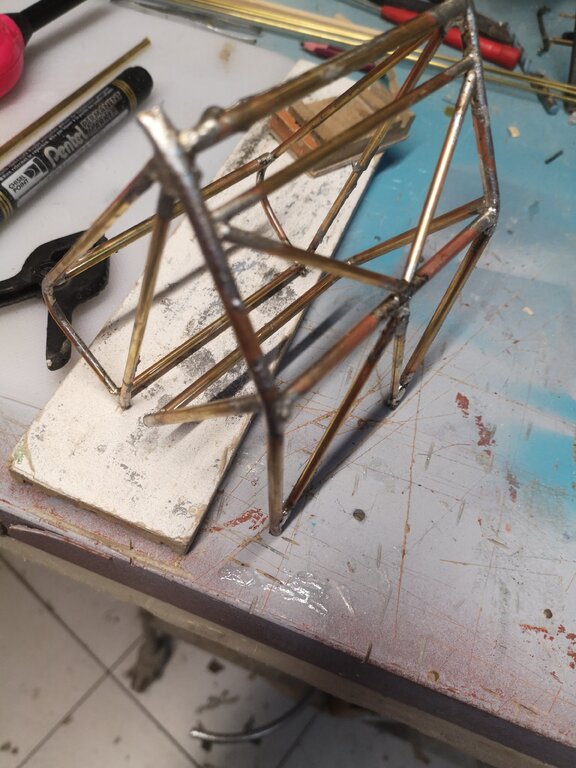

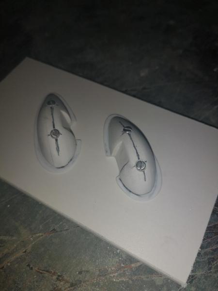

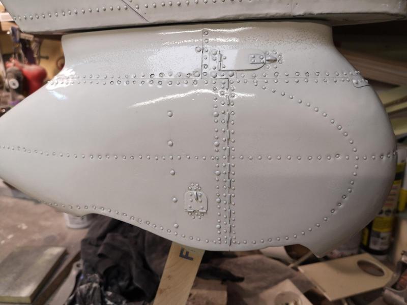

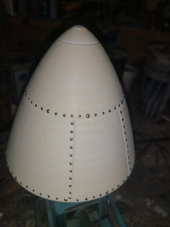

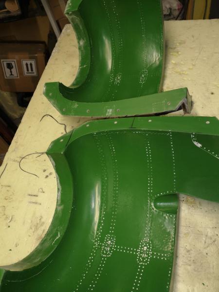

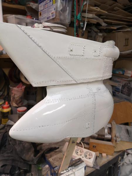

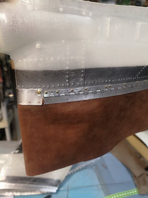

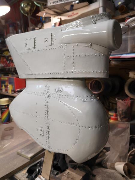

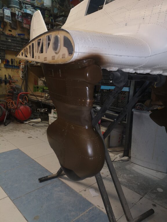

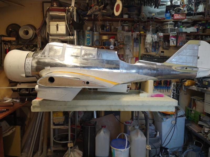

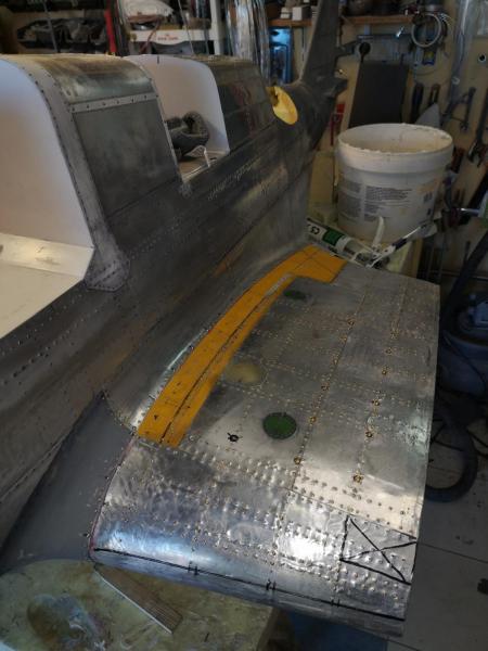

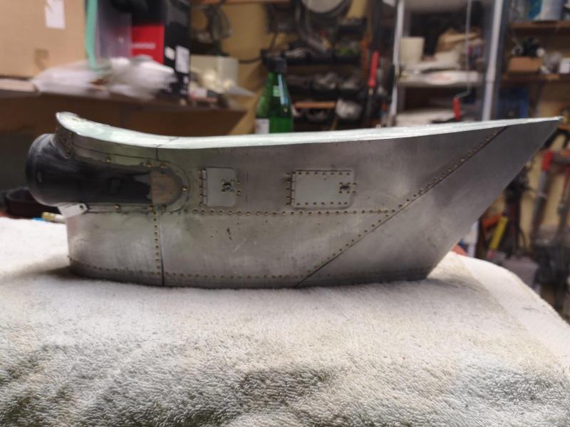

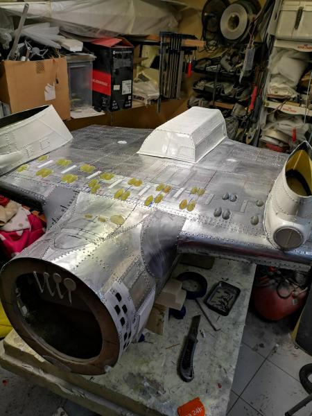

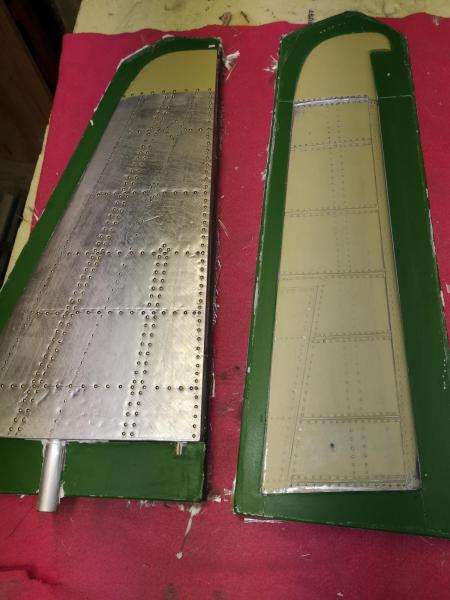

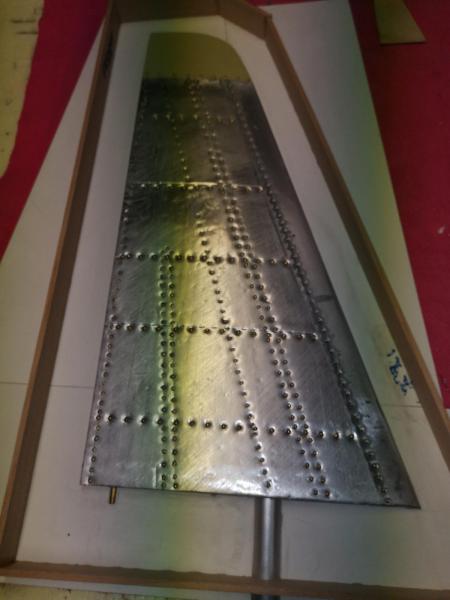

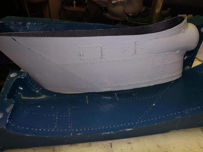

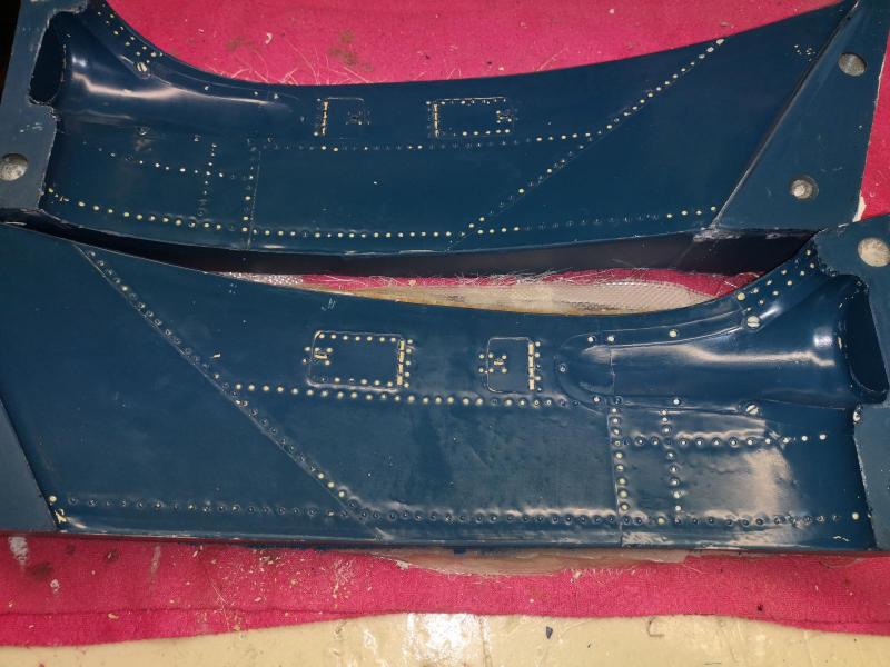

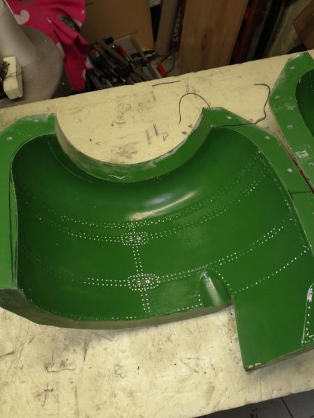

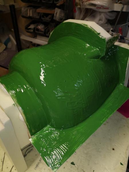

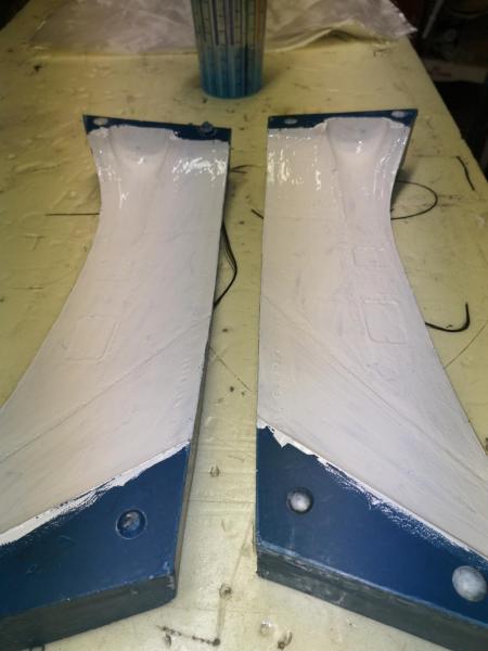

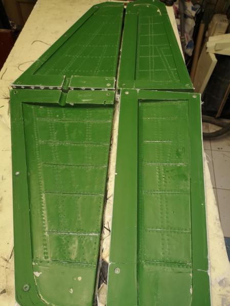

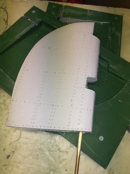

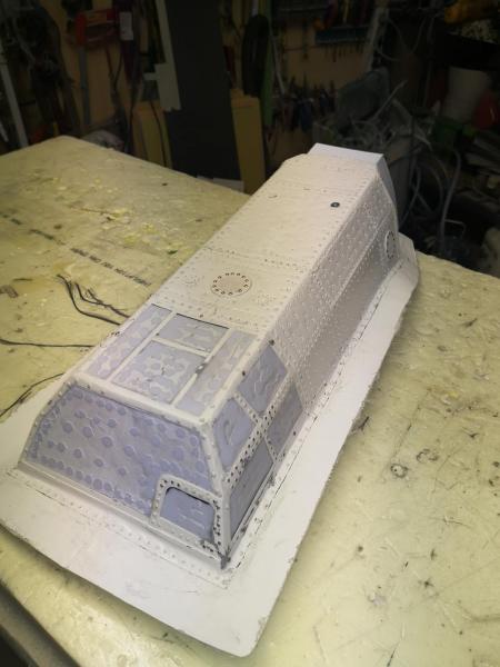

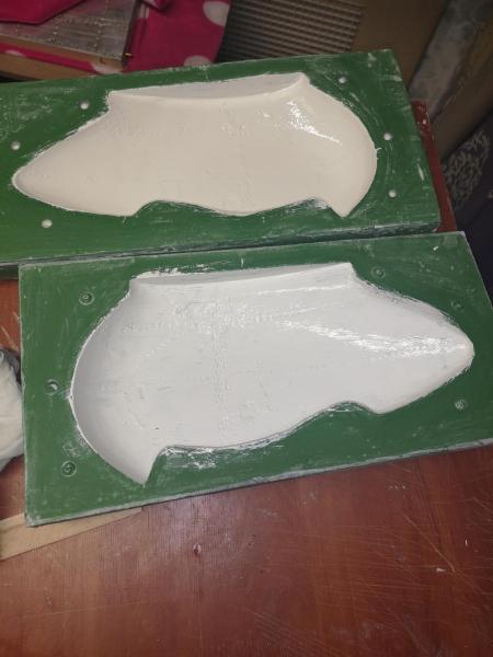

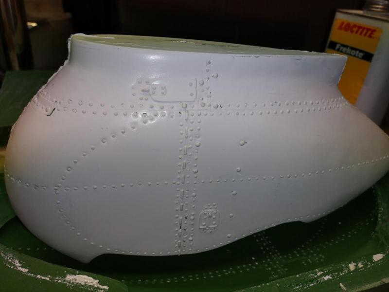

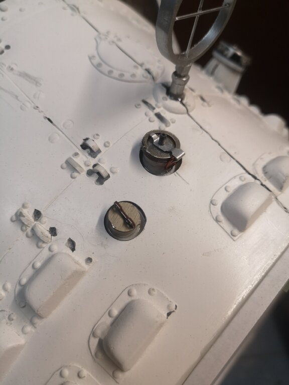

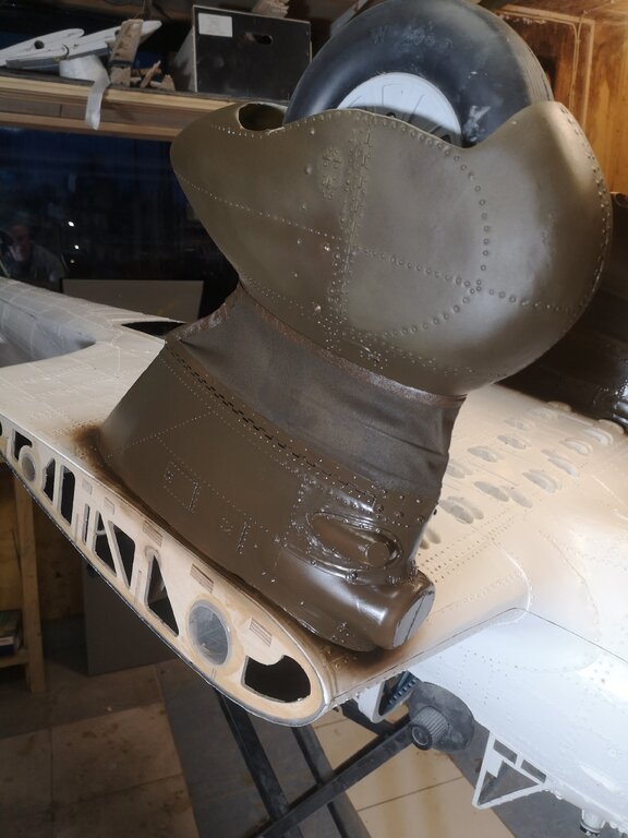

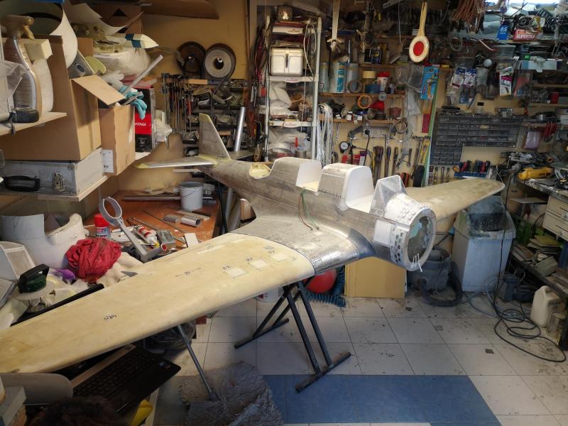

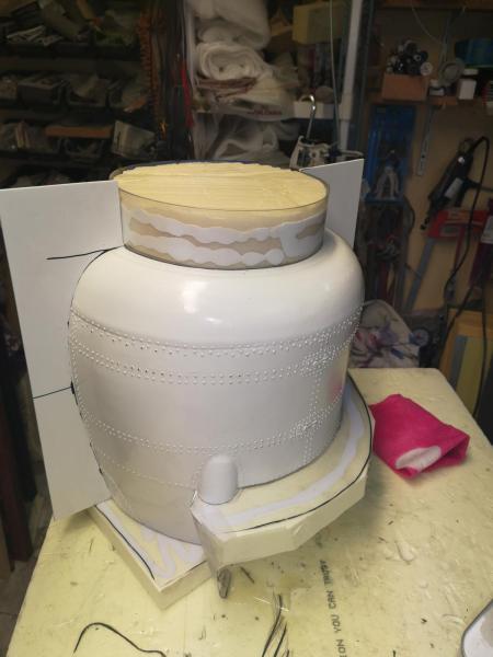

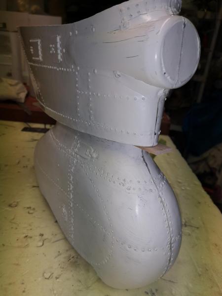

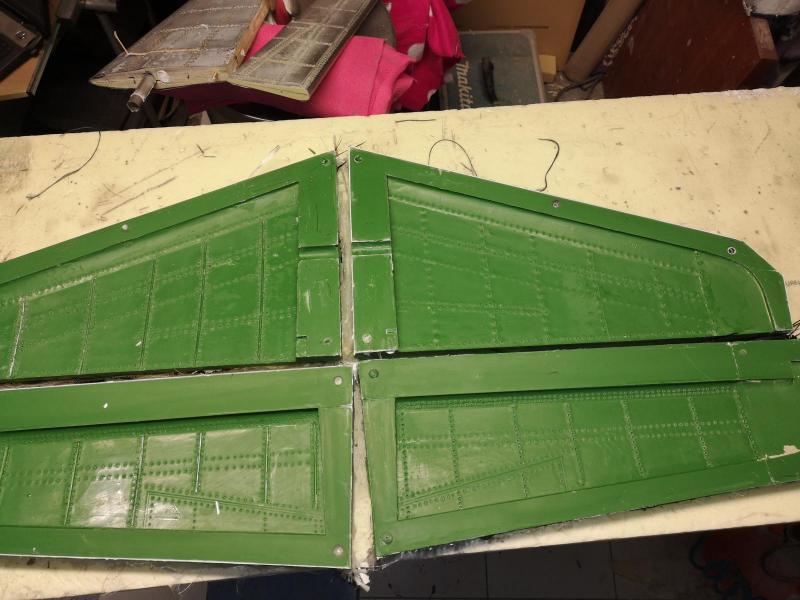

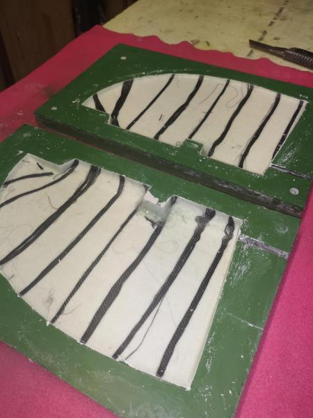

Ciąg dalszy prac nad Karasiem Skończyłem formy stateczników poziomych Ster kierunku gotowy Maska silnika na tapecie Teraz trzeba się wziąć za gondolę kopyto nr 2 gotowe bo pierwsze poszło do kosza , tak bywa jak się człowiek uczy -
PZL P23 Karaś, skala 1/4,5
Iras 11 odpowiedział(a) na Iras 11 temat w Makiety samolotów polskiej konstrukcji

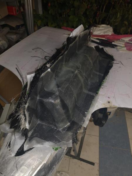

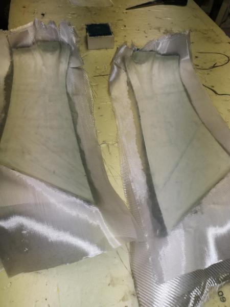

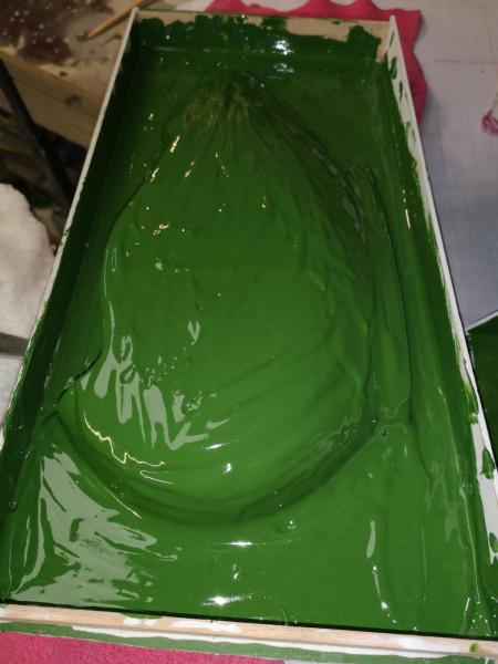

Jarek w modelarstwie trzeba liznąć wszystkiego teraz przyszedł czas na laminaty -
Można kupić to w Havel composites w Cieszynie ale ja mam dojście u siebie w wytwórni jachtów i motorówek skąd chłopaki przynoszą mi to za przyzwoitą kasę
