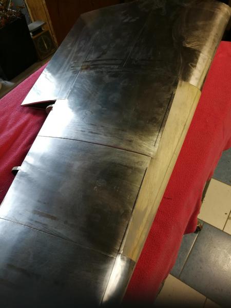

  4. Ha ha wojtek przeciez wiesz ze ja nigdy nie waze modeli , powiem tak kupilem 10 mb o szer 0,6m i to wszystko wazylo 2500gr ile moze wazyc jeden decymetr ? . Tak wszytko bede matowal jeszcze przed malowaniem podkladem a przyklejam tona klej w aerozolu firmy Tesa cos na bazie butaprenu lub podobny do kleju tapicerskiego ale tego w spreyu . Nakladam go na blache i na skrzydlo , po 5-10 minutach naklejam i nie do zerwania .

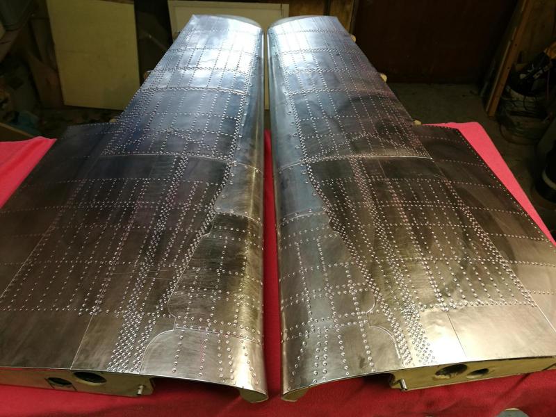

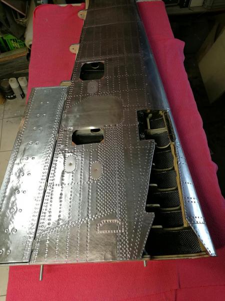

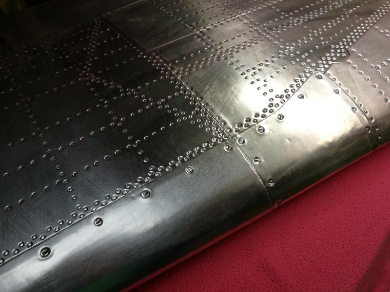

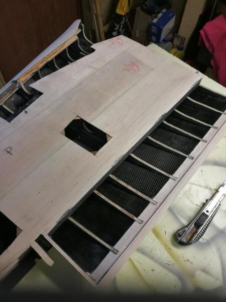

  6. No wreszcie skrzydła skończyłem , czas nitowania jednego skrzydła to 4 godziny bez przerwy na papierosa

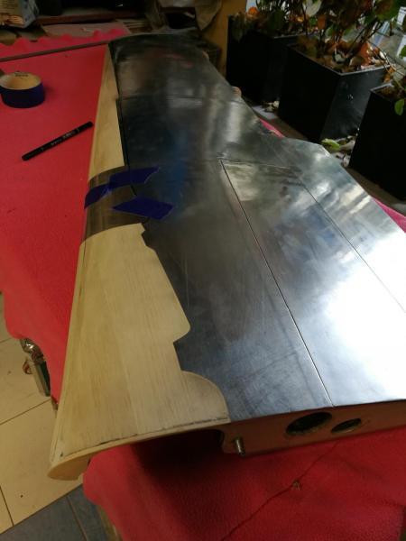

  7. No Adas trzymamy za slowo bo zbyt piekna maszyna zeby miala wisiec pod sufitem . Folia to mnie wiecej podobna do tej z ktorej robia tacki do grilla tylko troszke ciensza , a skrzydla przygotowuje pod forme . Jak zdadza egzamin to na jesien zlece koledze wykonanie form

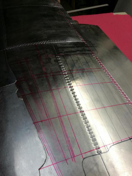

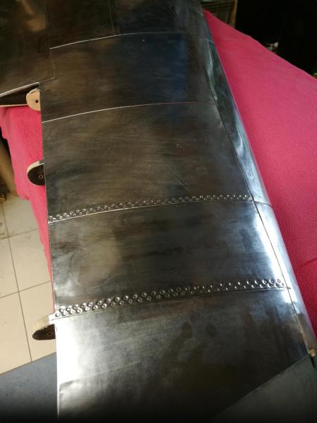

  9. Mam dwa dni wolnego wiec pedze ze skrzydlami , oklejone folia teraz czas na nity i inne pierdoly . Skrzydła oklejone folią aluminiową , nawet szybko mi to poszło ale nitowanie niestety zajmie dużo więcej czasu Dopiero skończyłem jedną połowę jednego skrzydła a jeszcze trzy takie połówki zostały

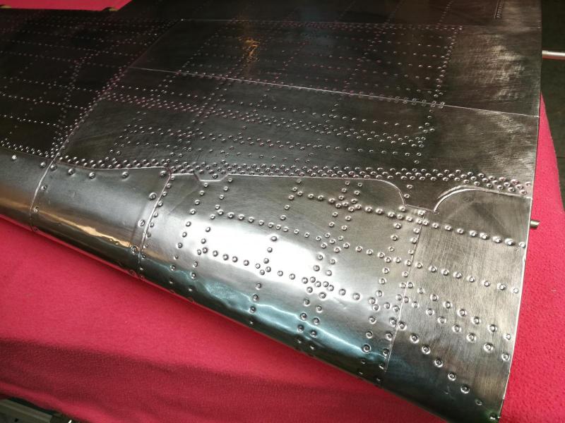

  11. Adam pytales kiedys jak zrobic imitacje obdartej farby wiec jest na to bardzo prosty i latwy sposob a efekt koncowy powala na kolana . Jest to tak zwane malowanie solne , poczytaj sobie troche na ten temat w internecie polega to na tym ze spryskujesz kadlub cienka warstwa wody i rozsypujesz krysztalki , kawalki soli woda spowoguje ze sol sie przyklei , po czym malujesz wszystko i po skonczeniu zmywasz sol i twoim oczom ukazuje sie odprysniety lakier . Oczywiscie wczesniej malujesz caly model na srebrny kolor . Sprobuj na jakims kawalku bo to wymaga lekkiej wprawy. Powodzenia

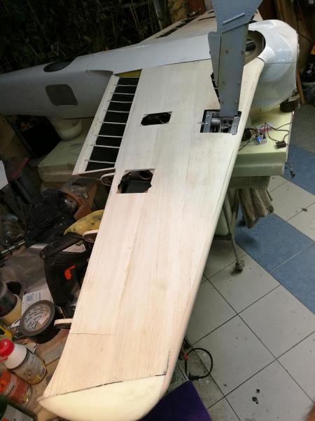

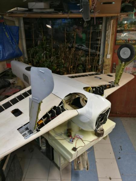

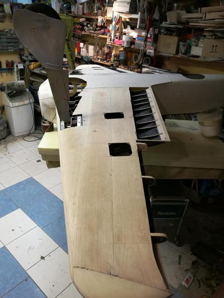

  16. No teraz będzie lipa bo musialem na 10 dni wyjechać ale jak wrócę to będę chciał dokończyć skrzydła no i wówczas zostanie tylko składanie elektroniki i malowanie . Jak Bóg pozwoli i Partia pomoże to na marzec będzie gotowy do oblotu

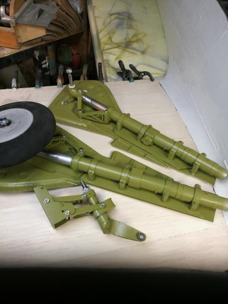

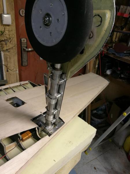

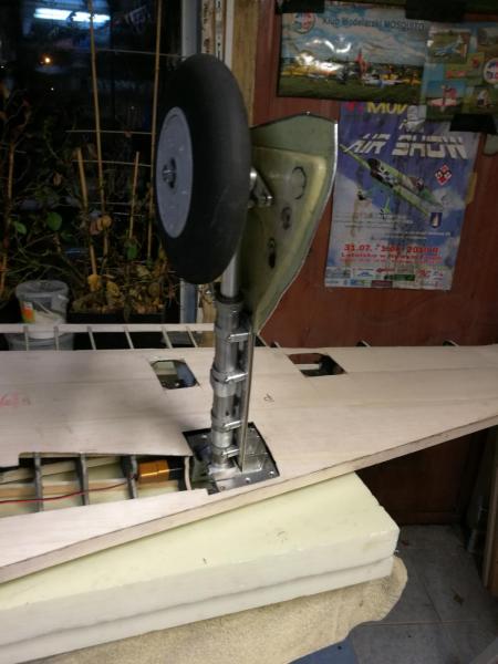

  17. TY no wreszcie się ujawniłeś podwozie fajne mam ten sam system elektryczny tylko mocniejszy i to chyba jeden z najpewniejszych systemów ale opony będziesz heblował ? bo trochę za grube ? Tablicę zaś wykonałeś chyba na tych samych czeskich elementach co ja ?

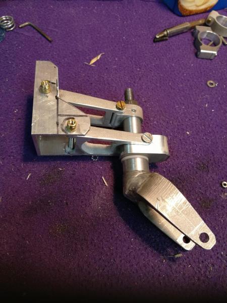

  18. Bartek gadajcie sobie ile chcecie bynajmniej wątek żyje gorzej jak nadepniecie mi na odcisk to wówczas różnie może być . . Najbardziej mnie bawi to że chciałem wam pokazać w tym podwoziu rozwiązania mocowania osłon własnoręcznie zrobiony system wahaczy koło jak oszlifowałem a wy tu rozczulacie się nad kolorkiem , a walić ten kolor i tak zaraz będzie obdrapany i zabrudzony czarnym smarem i błotem a poza tym to półmakieta więc nie przejmuję się dokładnym dopasowaniem koloru . Skrzydła skończone i dopasowane do kadłuba teraz 10 dniowa przerwa z racji na wyjazd a potem oklejanie folią aluminiową no i nitowanie to co lubię najbardziej

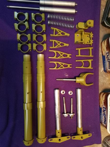

  22. Podwozie złożone i pomalowane , czeka na ostateczny montaż .
  23. W zeszłym tygodniu odebrałem podwozie od ślusarza i od razu zamontowałem na próbę żeby zobaczyć jak pracuje dzisiaj mimo paskudnej niedzieli udało mi się pomalować wszystkie elementy , jak wyschnie to wszystko poskładam już na gotowo
