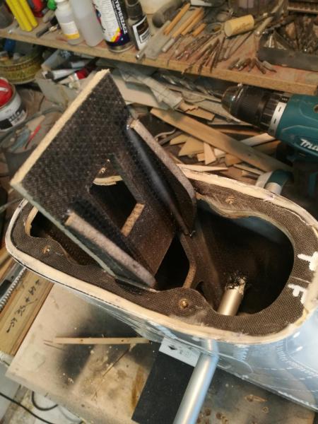

Maska karabinow zrobiona no i wreszcie jest efekt ktorego oczekiwalem Bylem tez u mojego modelarskiego slusarza ktory nie bawem skonczy podwozie do Foczki i musze przyznac ze wychodzi rewelacyjnie , wszystko wyciete , wytoczone i dopasowane teraz tylko zlozyc w calosc i montowac
Wykonałem płytkę montażową pod silnik No i robię drugą pokrywę karabinów ponieważ poprzednia kiepsko wyszła

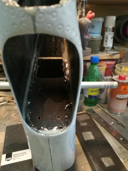

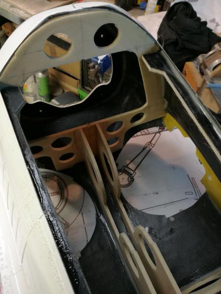

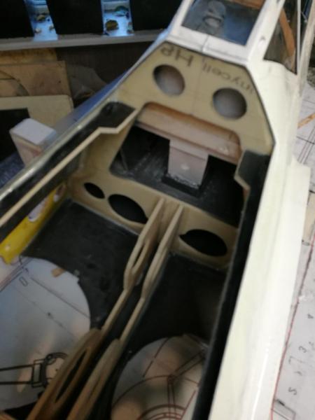

Dzisiaj tez troszke do przodu , wkleilem wszystkie wregi w kadlubie bo bez tego nie osadze rury na bagnet .

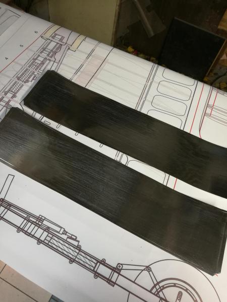

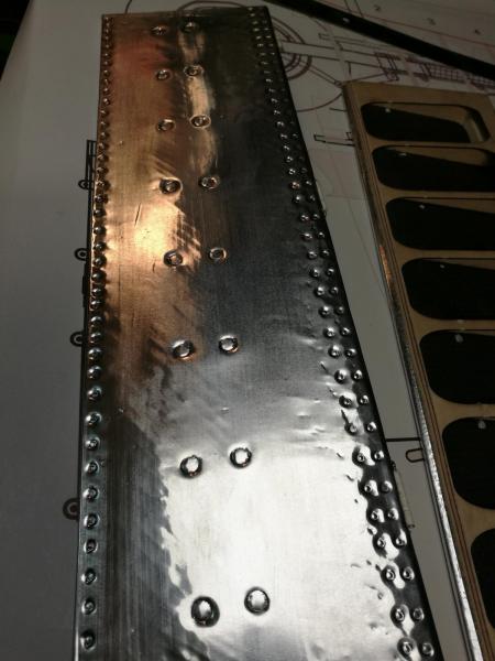

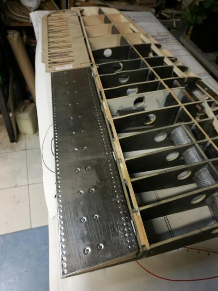

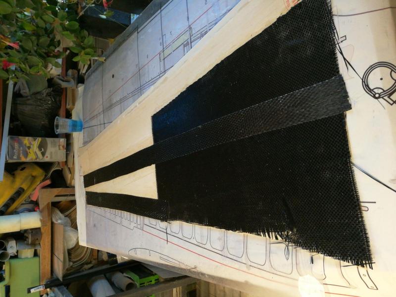

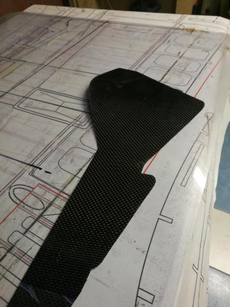

Tam jest węgiel 160 gr i tkanina 160 gr jest to jeszcze trochę gipkie ale przyjdzie od wewnątrz wzmocnienie z balsy i na zewnątrz aluminium 0,12mm

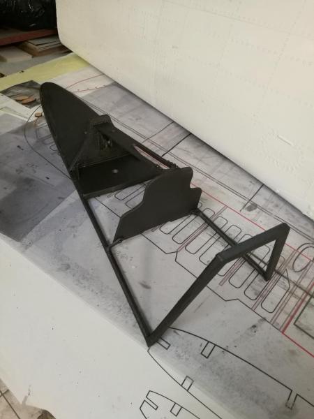

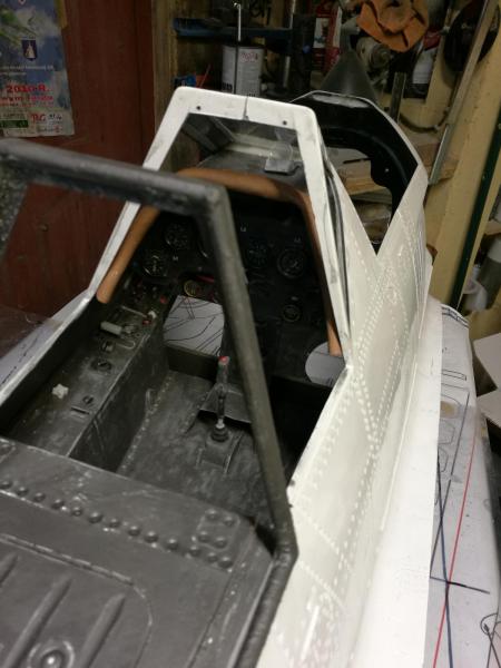

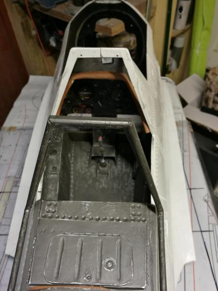

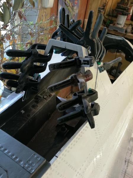

Prace przy ogonie , wręgi wklejone Przyszedł też czas na dokończenie kabiny Zanim wkleję kokpit to muszę wkleić szyby ponieważ będzie problem z przyblokowaniem W czasie jak schły szybki to uzupełniłem poszycie w kadłubie No i czas wkejenia kokpitu nadszedł , wszystko gotowe

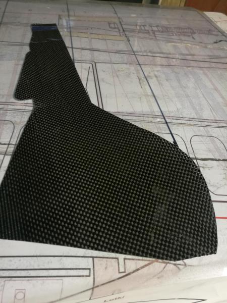

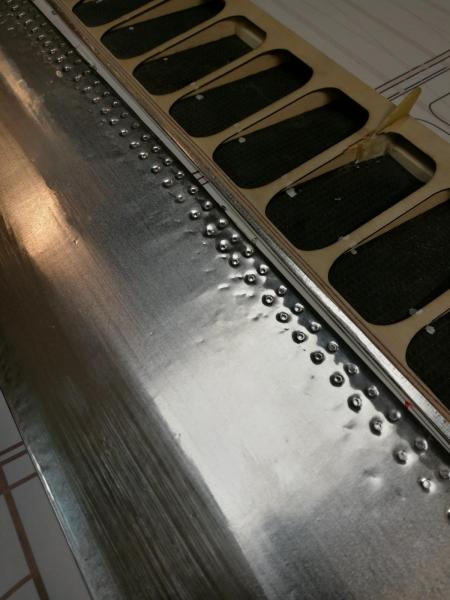

Prace przy pokrywach podwozia trwają , jedna zrobiona jeszcze jedna i będzie można dorabiać prowadnice i wzmocnienia . Niebawem odbieram golenie od ślusarza to będzie można to wszystko spasować . Mam tez jeszcze jeden kadłub będzie na zamiankę albo jak kto chętny to odsprzedam.

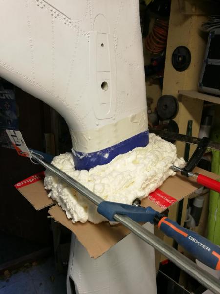

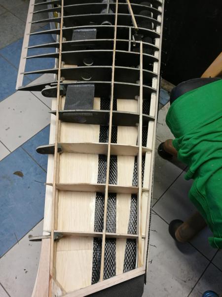

Nie Adas o mase sie nieboje bo jak nie rozloze ciezaru teraz to pozniej bede musial olow pchac a tego chce uniknac . Dziekuje koledzy za docenienie mojej tworczej innowacyjnosci ale to byl chyba najlepszy sposow na zatrzymanie krzywizn kadluba tym bardziej ze wystapilo to czego sie spodziewalem a mianowicie tylna czesc sie odksztalcila i teraz jak przykladam do przodu to jeden z bokow jest bardziej obly.
Balem sie ze po rozcieciu powstana naprezenia i znieksztalci sie . Wolalem w ten sposob zebezpieczyc przekroj
Czas odciąć ogon , trzeba wkleić wręgi wiec najlepszym sposobem na wygodne dojście do tego wszystkiego jest odcięcie tylnej części . No i na początek trzeba było zrobić kołnierz ortopedyczny Kadłub rozcięty z chirurgiczną precyzją Wkleiłem pierwszą wręgę i czekamy dopiero jak zwiąże będziemy mogli zająć się ogonem

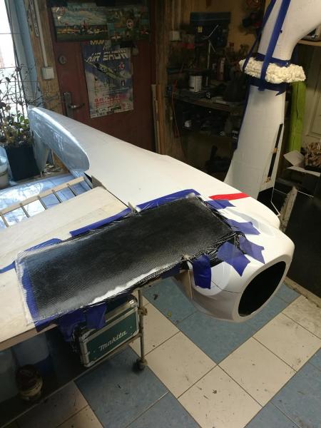

Wystarczy chociaz wiem ze Lucjan waczy z waga ale tobedzie maly przyrost ,zastosowac w to miejsce pret weglwy i wyrezowac w nim rowek wzdluzny na umocowanie klina tak jak to sie robi np przy kolach pasowych i wowczas to wszystko wkleic na zywice A Wojtek ma racje nicnie jest tak wazne jak wysokosc bezpieczniej jest zastosowac dwa serwa -

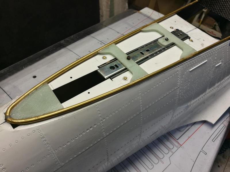

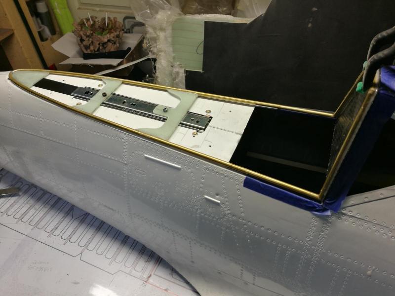

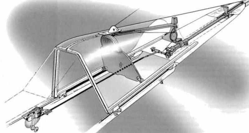

Nie Adam wydaje mi się że w oryginale kabiny były zamykane za pomocą korby to taka tarczka po prawej stronie kokpitu ." Niemcy aż tak daleko z techniką chyba nie poszli"
A mylisz sie to sa wlasnie prowadnice niemieckiej produkcji za jedyne 15zl/ komplet Co ty Wojtek to lekkie jest a i jeszcze troche wyazuruje trzeba pamietac ze z przodu doladuje 6,5 kg to sam silnik nie wspomne o ciezkim podwoziu a i caly osprzet bedzie usytowany w komorze karabinow . Ja na domiar zlego jeszcze planuje serwo kierunku osadzic w ogonie . Mam nadzieje ze masy rozloze poprawnie .
Ręcznie Adam ręcznie automatyczny sterownik do za dużo dla mnie jeszcze nie dorosłem psychicznie i fizycznie do tego

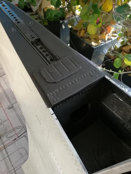

Dlugo myslalem jak rozwiazac problem przesuwu kabiny i podczas montazu szuflady u klienta dostalem obuchem w leb i mocowanie kabiny zrobilem na prowadnicy kulkowej , bardzo fajny patent
