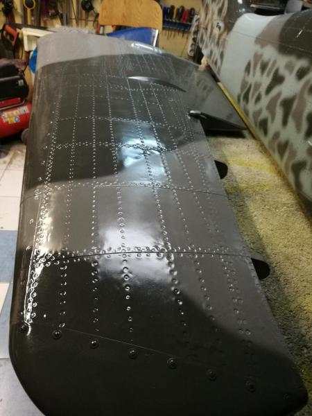

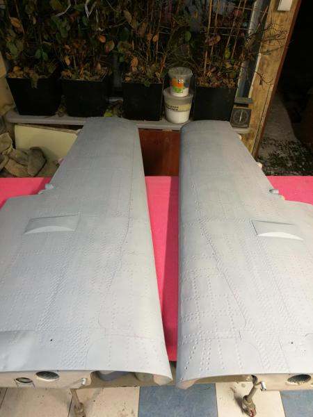

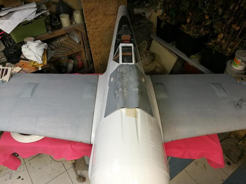

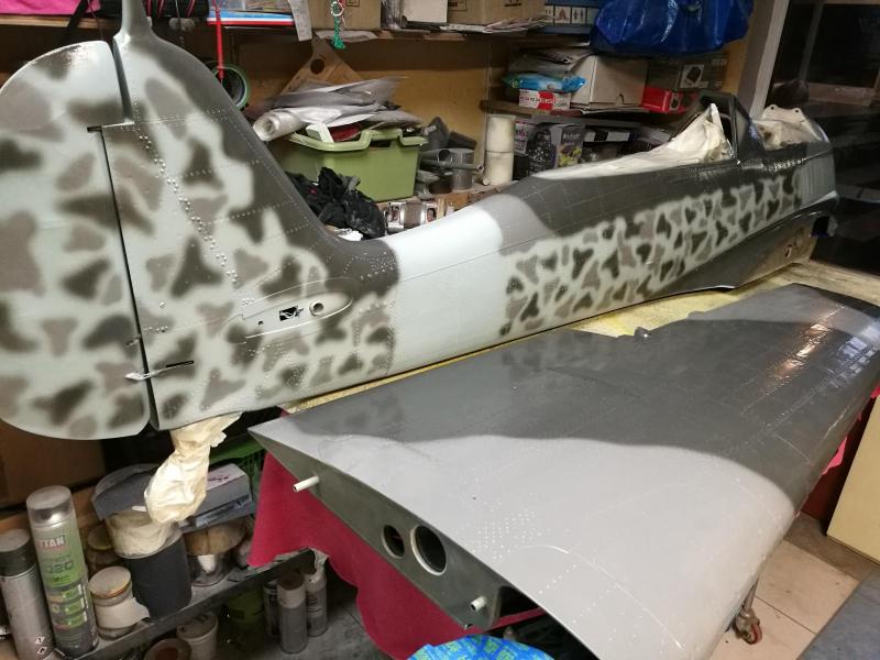

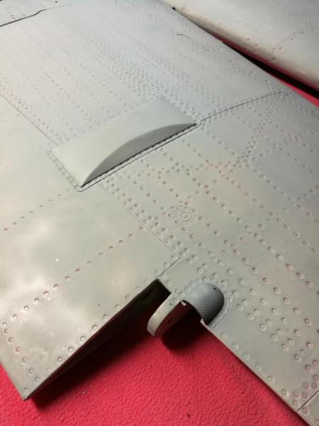

  2. Coraz więcej widać malowania ciąg dalszy

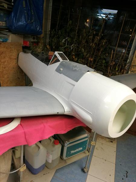

  4. Fajnie tylko dupa z tego bo to wszystko w innym malowaniu za duzo przerobek bym mial ale nastepny bede malowal w naszym Rumskim malowaniu
  5. To super ze wreszcie zaczynaszprace nad losiem ale nie przypominam sobie zeby Polacy sprzedali licencje Francuzom i zeby Losie byly montowane na Francuskiej ziemi Zmieniasz historie ?

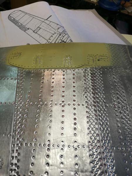

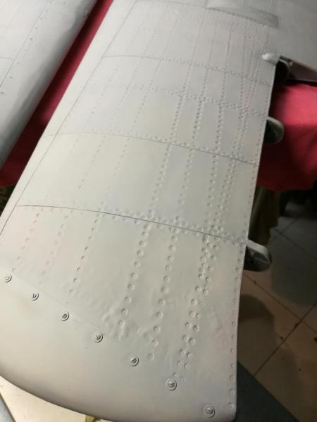

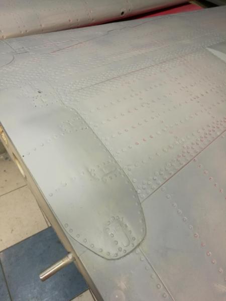

  7. Ciag dalszy malowania , kolory podstawowe polozone teraz detale typu pasy , krzyze itp.
  8. Maluje sie , maluje
  9. No planowalem na poczatek maja ale juz widze ze bedzie lipa , za duzo roboty jeszcze zostalo a u mnie ostatnio z czasem kiepsko Postanowilem nie bawic sie w samodzielny dobor farb , pojechalem do kolegi starego modelarza tylko plastikowego ktory produkuje farby do plastikow lecz na bazach samochodowych lakierow i dobral mi idealnie kolory . Jak ktos bedzie mial problem z doborem to polecam .
