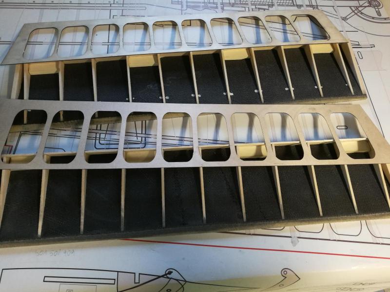

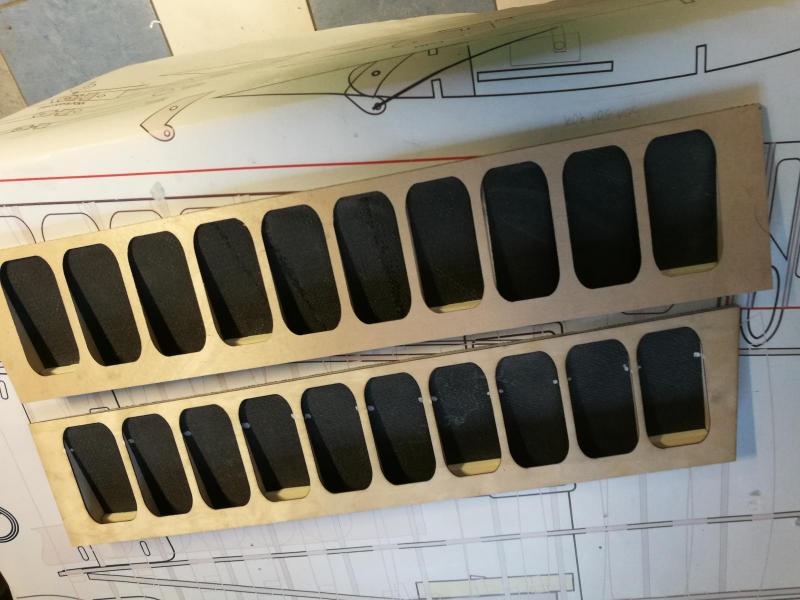

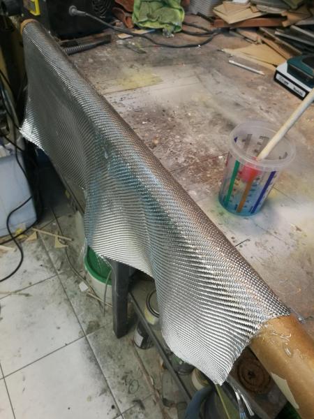

  1. I nastepna niedziela i kolejne postepy , tak malymi kroczkami do przodu . Dzisiaj okleilem dolne czesci skrzydel , jak widac na zalaczonych obrazkach wzmocnilem w pewnych czesciach tkanina weglowa

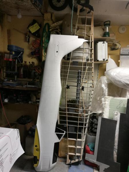

    Kto chętny przyjechać i ma konto na FB proszę zapisywać się w nowo utworzonym wydarzeniu https://www.facebook.com/events/169798360425821/

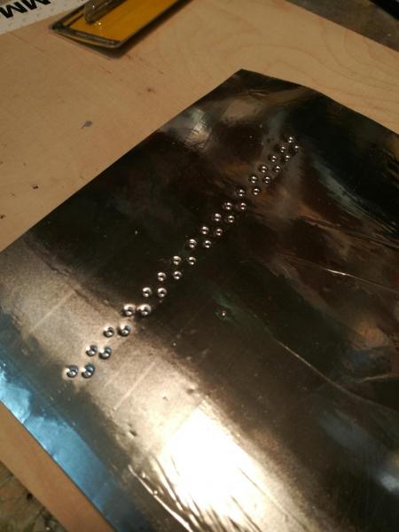

  5. Wlasnie wyprobowalem folie aluminiowa i okleilem klapy , musze przyznac ze efekt jest taki jakiego oczekiwalem . Wyciskanie nitow nie bylo ptoblemem nawt prawie niczym sie nie roznia od nitow na kadlubie

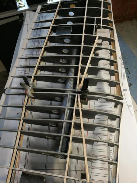

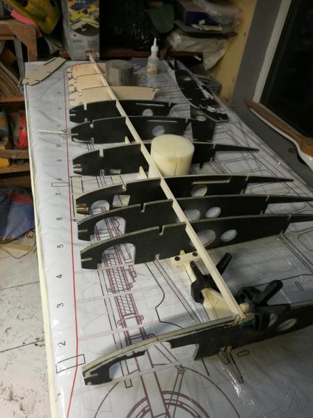

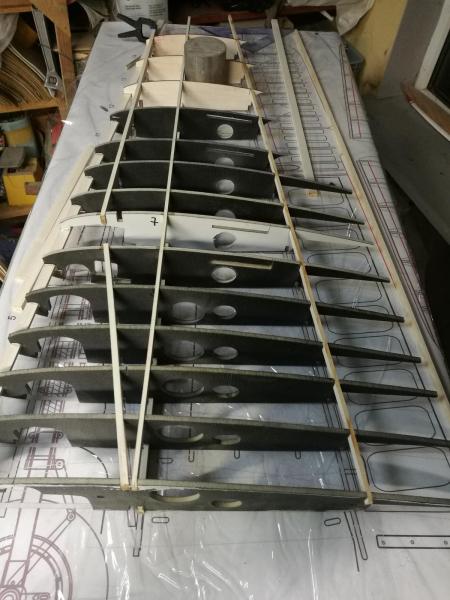

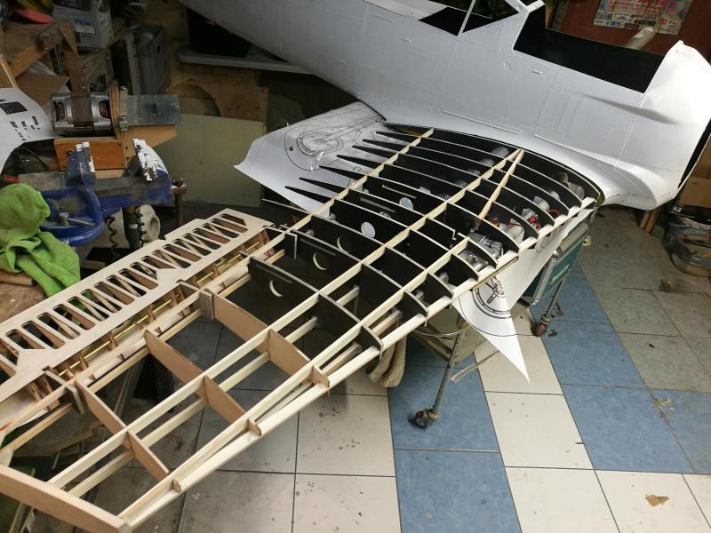

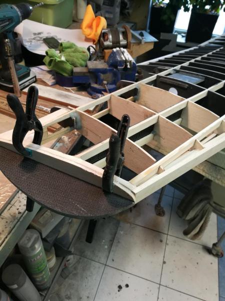

  8. Dzisiaj niedziela więc trochę nadgoniłem prace przy Foce dokończyłem lewe skrzydło i wycentrowałem osadzenie tunelu na rurę Dorobiłem końcówki skrzydeł Wykonałem też klapy

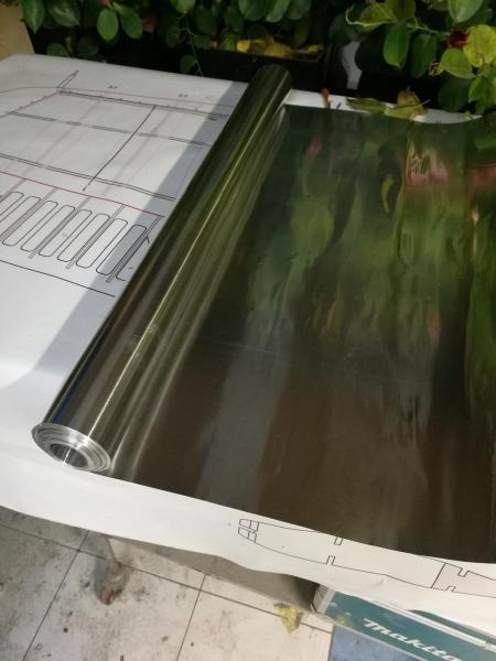

  9. Dokładnie Wojtek tak chciałem zrobić zależało mi tylko na grubszej folii żeby była odporniejsza na wszelkie zagniecenia i żeby wygniatane nity były bardziej realistyczne podobne do nitów z kadłuba . Na tej foli co ty używasz nity są bardziej płaskie i delikatniejsze zaś u mnie są ordynarne .
  10. Tak dobrze kumasz tylko muszę teraz znaleźć jakiś dobry klej na który przykleję , myślałem o butaprenie ale może będzie jakiś lepszy
  11. Nie Adam to nie jest ta folia co Mecenas używa , ta jest grubsza 0,12 mm i jest bardziej odporna na zarysowania paznokciami . Folia jest bez kleju
  12. Dzisiaj też dotarła folia aluminiowa z której będę robił poszycie skrzydeł , bardzo dobrze wytłacza się w niej nity i inne elementy

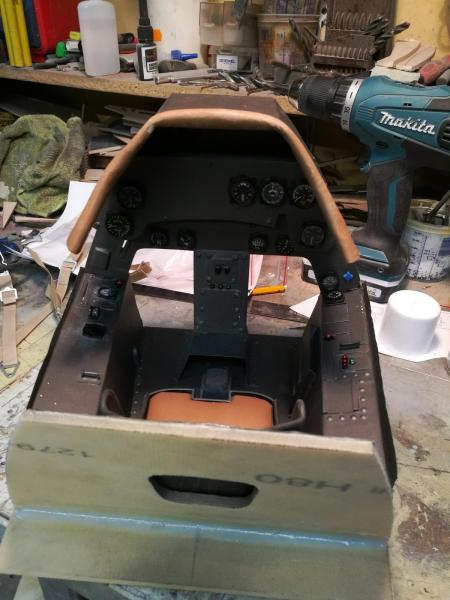

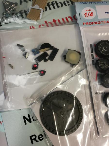

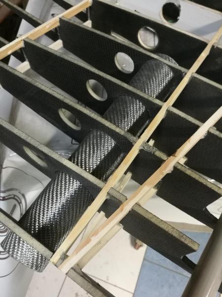

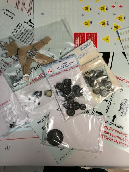

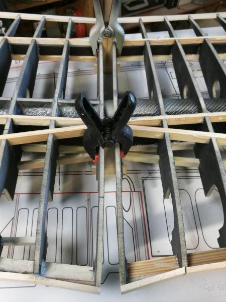

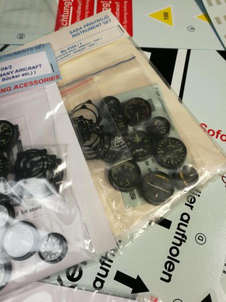

  13. Dzisiaj przyszły wreszcie zegary i gadzety do cokpitu i będę mógł dokończyć wnętrze
  14. ten który miałeś w sukhoi-u ?
  15. Nie wiem nie pytałem widziałem tylko że leżą ale wyglądały na 120cm

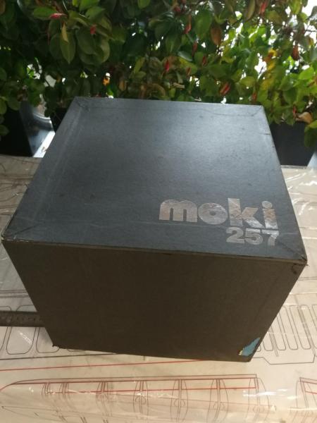

  17. Właśnie przywiozłem jednostkę napędową do Foki jest to siedmiocylindrowy Moki o pojemności 250 cm Odpalałem go u gościa który mi go sprzedawał , moc niesamowita , tylko nie wiem jak wstawić tutaj filmik nie wstawiając go wcześniej na Youtube. Jak ktoś chętny niech podpowie to wstawię

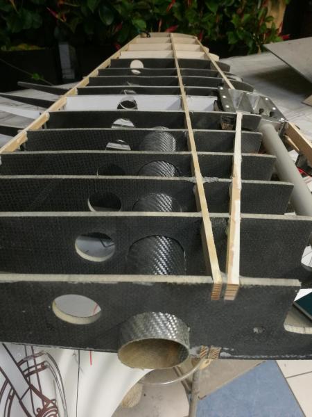

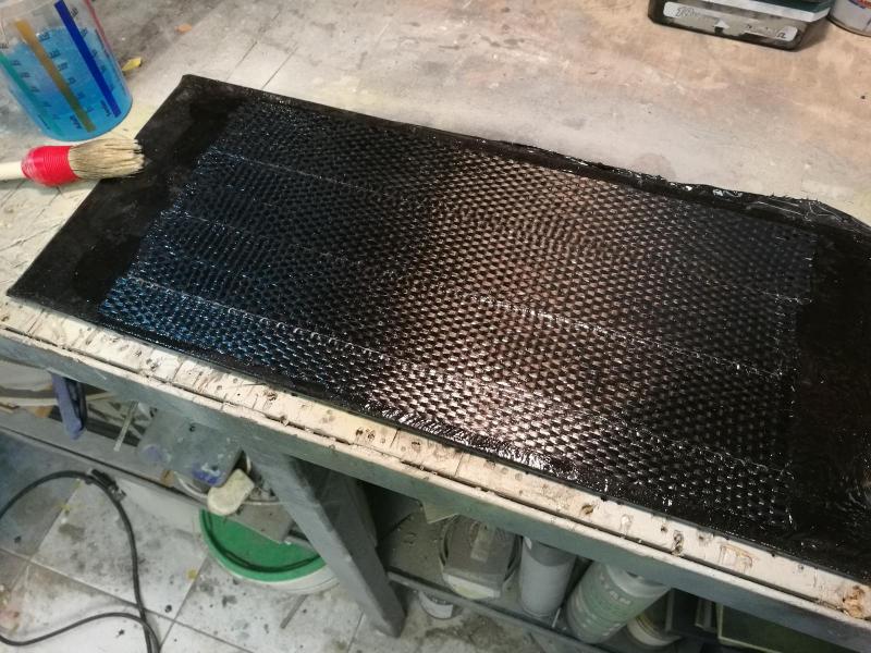

  18. Prace nad płytkami węglowymi z których zrobię kesony w skrzydle

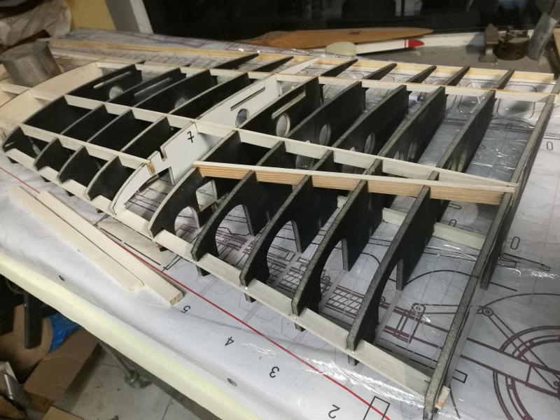

  23. tak to nie tajemnica to Tomek z Jet Polu ten który robi silniki odrzutowe Andrzej masz rację ale w fw nie będzie T-ownika tylko c-ownik albo zrobię skrzynkę , taki teownik zastosowałem w Storchu i tam faktycznie listwy położyłem poziomo ale w nich wyfrezowałem bruzdę i pionowe elementy zatopiłem w niej tutaj jest za mało miejsca na taki sposób montażu więc doklejam węglowe płytki na boki tych listew , chciałem z jednej strony ale chyba zrobię z obu stron.
  24. Tak Andrzej a z tego powodu że trudniej jest złamać listewkę ustawioną pionowo jak poziomo . ot i to wszystko . Tomek to produkcja chłopaków z Poznania , bardzo dobrze zrobione no i lepsze od tych wszystkich co są w sprzedaży gdyż jest szersze i mniej narażone jest na wyrwanie Krzysiek węgla nigdy za dużo , model w oryginale miał też wręgi węglowe to szybki i zwrotny myśliwiec więc nie chciał bym żeby podczas ciasnego zakrętu skrzydła odleciały . A co chodzi o dawne czasy to racja wszystko siadło modelarze się wykruszyli zostały niedobitki Na łąkach już chyba tylko trzech czy czterech lata a my mamy zbudowane lotnisko koło Kazimierza to przy Rumi , na które zapraszam . U nas też co prawda kiepsko z frekwencją ale jak napiszecie że chcecie przyjechać to chętnie polatamy razem tym bardziej że bywałem u was w Krępie ale nikogo nigdy nie zastałem .
  25. No i tak mi się wydawało , taki właśnie zastosowałem u siebie
