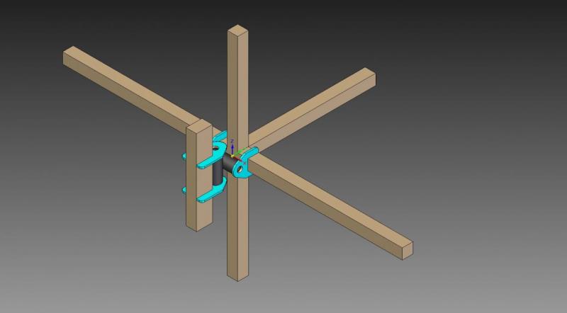

  11. Ja tylko pokazałem jak będzie wyglądała sytuacja przy linkach w układzie trapezowym - to nie jest propozycja. Punkty mocowania cięgien na sterach zostały określone przez konstruktora samolotu ! Zdjęcia na stronie do której podałem kilka postów wyżej link widać wyraźnie, że w samolocie zastosowano kompensację linek przy drążku w postaci sprężyn. http://www.sport-pilot.us/santos/dem16.jpg http://www.sport-pilot.us/santos/dem17.jpg Teraz to co mogę zaproponować - tak na szybko - wymagałoby to jeszcze zoptymalizowania. Prowadzenie linek w trójkątach - tak jak pokazano na załączonym rysunku. Przy tych proporcjach po wychyleniu orczyka o 75st różnica długości cięgien wynosi 1,75mm, co można już załatwić kompensacją na orczyku. Mankamentem jest - jak już wyżej wspomniałem - niekorzystny stosunek wychylenia orczyka i steru. Chociaż z drugiej strony model nie będzie akrobatem i z uwagi na duże powierzchnie sterowe nawet te zmniejszone wychylenia powinny być akceptowalne. Kojani
  12. Wydaje się że będzie możliwe zrobienie to na PULL-PULL jak w oryginale i uniknięcie luzowania linek - schemat podeślę po południu. Jedynym mankamentem będzie przełożenie na sterowaniu tzn. duże wychylenie serwa i małe wychylenie steru.

  14. Tak, ale to nie problem - problemem będzie co innego, a mianowicie różnice długości ramienia serwa i odległość punktu zaczepienia linki na sterach, na tym równoległoboku będą duże różnice długości. w załączeniu dwa rysunki pokazujące sytuację.

  16. Nie wiem jak rozumieć Twoją wypowiedź, ster kierunku i wysokości stanowi całość - więc w tym rozumieniu faktycznie oba serwa są połączone z oboma sterami. Dźwigni w popularnym rozumieniu nie będzie bo nie będzie popychaczy tylko obustronny napęd pull-pull. Kojani Wszystko zależy od mimośrodu osi obrotów im mniejszy tym mniejszy wpływ na luzowanie linek. Przy zastosowaniu krzyżaka efekt nie wystąpi ponieważ osie obrotu krzyżują sie w punkcie. Zaczepienia linek tylko na końcach sterów. Postaram się coś na szybko naszkicować i wkleję. Kojani

  19. Proponuję takie rozwiązanie jak w załączniku. HINGE.pdf
  20. Otóż to - tutaj nie ma rozdzielonych sterów!! Jest jeden ster do wysokości i kierunku w formie dwóch płaszczyzn krzyżowych nie przemieszczających się względem siebie. Sterujemy tymi płaszczyznami jednocześnie. Jedynym rozsądnym rozwiązaniem w takim układzie są napędy linkowe. Mankamentem jest koniczność uzyskania w miarę sztywnego szczątkowego kadłuba. Układy kratownicowe są jednak doskonałym złotym środkiem pomiędzy sztywnością a niską wagą.
