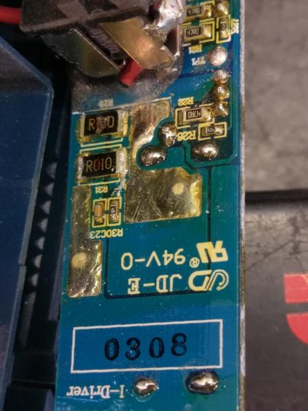

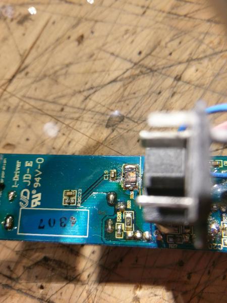

Opcja pierwsza - taka sobie. Bosch ma chorą politykę cenową, nowy wkrętak bez akumulatora z pełną gwarancją kosztuje 325PLN, a płytka elektroniki jako część zamienna 264PLN. Opcja druga będzie sprawdzana tylko nie wiadomo czy element jest opisany. Edit: Dobrałem się do bliźniaka, poniżej foto, dziwne bo sygnatura płytki identyczna ale zawartość nieco inna. Widać że to rezystor czy ktoś podejmie się identyfikacji?
Żeście mi namieszali w głowie i co ja tam mam wlutować ?
Droga dedukcji jest OK, ja też nią chodzę, ale Bosch dopuszcza stosowanie w narzędziach 10,8V, nowych akumulatorów 12V nawet 4AH. Ta wkrętarka ma sterowanie momentem silnika - przy zablokowaniu wrzeciona potrafi co nieco pociągnąć z takiego ogniwa. A co zrobiłem - była ustawiona w trybie wiercenia (max moment) a wkręcałem długi wkręt który się zablokował, nim zdążyłem puścić było już buum. Niestety w korpusie jest bardzo mało miejsca i nie da się w płytkę wlutować obsady bezpiecznika SMD. Te które wyspecyfikowałeś raczej się nie zmieszczą z uwagi na wysokość bardziej mi pasuje wymiarowo do tego co zostało ( a została taśma miedziana o szerokości ok 3mm) ta seria http://www.tme.eu/pl/details/3402.0040.11/bezpieczniki-smd-omf-szybkie/schurter/ Edit: Załączyłem zdjęcie i zastanawiam się czy to jest element smd czy może wlutowana taśma miedziana? Kojani
No zdjęcie mogę dodać tylko ono nic nie pomoże to jest rozerwany bezpiecznik SMD, problemem jest na jaki amperaż był ten bezpiecznik. Bosch w dostępnych materiałach nie podaje mocy narzędzia tylko maks. moment na wrzecionie.
Witam Może ktoś będzie wiedział, lub będzie wiedział gdzie można się dowiedzieć, każda informacja cenna. Wkrętarko-wiertarka Bosch GWI 10,8V, na płytce elektroniki "poleciał" bezpiecznik SMD (oznaczony jako R28, lub 29). Wielkość ok. 7,4x3,5mm z pomiaru szczątków. szukam wartości tego bezpiecznika. Pozdrawiam Kojani
