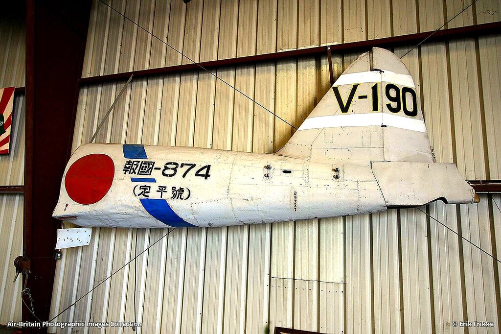

    Ten sam, wymieniłem wał i parę uszkodzonych elementów. Zapalił od pierwszego machnięcia. W modelu sporo szczegółów i elementów z przeszczepu po poprzednim. Notebene elementy oryginalnego V-190 (cała sekcja ogonowa począwszy od kabiny pilota)wraz z dwoma innymi samolotami zdobytymi na lotnisku Buna w 1942 r. posłużył do budowy latającego samolotu testowanego później przez amerykanów. To fotka tego samolotu:

    Tak poznałem historię tego samolotu podczas szukania i zbierania zdjęć do dokumentacji. Gdy podjąłem decyzję o malowaniu sugerowałem się fajną fotką z muzeum nie wiedząc, że akurat ten kawałek kadluba nie ma nic wspólnego z oryginalnym samolotem w tym malowaniu. Na końcu okazało się że ten niebieski pas na kadłubie jaki figuruje w większości publikacji i kolorowych profilach samolotu niestety był czarny....ale po pomalowaniu modelu muszę przyznać, że nie wygląda to źle a nawet polubiłem ten czarny pas. Niestety będę w robocie i nie uda mi się skończyć modelu do końca lipca.
