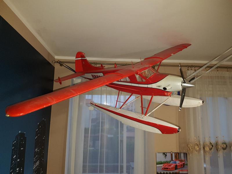

  6. Z racji założonych już pływaków nie za bardzo mogę pokazać Ci rzeczy o które prosisz. Niestety jest to jedna z wad modelu dlatego staram się to przewozić w stanie złożonym. Za dużo jest potem zabawy z przykręcaniem wsporników i odciągów z żyłki. Podłączenie wtyczek serw i napędu klap też do łatwych nie należy z racji ograniczonego dostępu po zdjęciu klapek na górze i z dołu. Jak sprawdziłem jest to ten sam model co Flyzone Turbo Beaver. Na rcgroups masz cały wątek dotyczący tego modelu. Nie wiem jak u Ciebie z angielskim ale jest tam tyle fotek, że wyjaśnią Tobie wszystko i nie potrzeba czytać opisu Dodam, że silnik spokojnie daje sobie radę, w końcu to turbo...???? https://www.rcgroups.com/forums/showthread.php?3146604-Flyzone-DHC-2T-Turbo-Beaver-1-5m
  7. Mam taki model, przemalowany żeby przypominał trochę makietę ale bez ingerencji w wyposażenie. Od początku zainstalowałem pływaki i latany tylko z wody. Jest to drugi model (po Pionierze II) na którym uczył się latać mój syn. Samolot bardzo przewidywalny i ładnie prezentuje się na niebie. Jakich informacji potrzebujesz?

  13. Wg mnie problemem jest w tym przypadku ujemna stateczność początkowa modelu, środek ciężkości jest powyżej środka wyporu. Im wyżej nad wodą bedą boczne pływaki to przy przechyle moment przechylający będzie się powiększał.Filip, może dodaj trochę ołowiu jeżeli się da jak najniżej w kadłubie w okolicach SC. W końcu model i tak niewiele waży jak na swoje wymiary więc parę set gram nie powinno stanowić problemu.

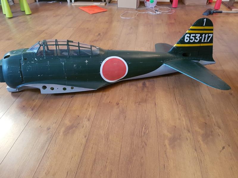

    Tak, mam Zero z Top RC. Na razie "nitowałem" i przemalowałem kadłub. Laminat cienki i trzeba uważać żeby nie podziurawić. Żeberka w skrzydłach też z cieniutkiej balsy i pękają po lekkim naciśnięciu- trzeba wzmocnić. Ogólnie za cenę prawie 1000€ jestem trochę rozczarowany, ale porównując z Zero Top Flite'a to i tak nie jest źle bo to w końcu pełny laminat. Zamierzam pochować wszystkie popychacze sterów do środka bo uważam, że przy tych rozmiarach modelu to nie przystoi aby tak ordynarnie wystawały na zewnątrz. Niby ARF ale trochę pracy mnie czeka żeby przypominał prawdziwe Zero... Na razie wygląda tak Jak zrobię więcej to może założę nowy temat
