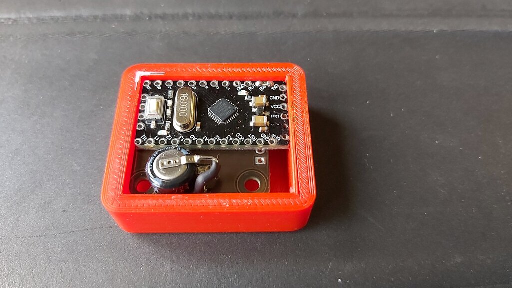

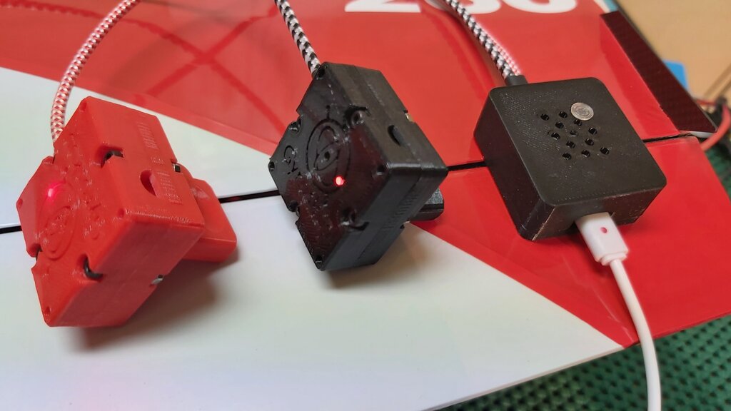

  4. f5mmx jest twórcą wielu ciekawych projektów mających zastosowanie w modelarstwie. Bardzo chętnie korzystam z jego pomysłów i wiedzy. Właśnie w tej chwili strugam jego pomysł na gadget do pomiarów kąta i wychyleń sterów z akcelerometrem MMA8452. Jak wystrugam dam znać . Gotowe. Tryb pomiaru wychylenia w mm i kąta w stopniach. . Tryb wpisywania cięciwy. Ciekawe rozwiązanie ponieważ wpisanie cięciwy polega na przechyleniu czujnika w jedną lub drugą stronę tak aby znacznik znalazł się nad odpowiednim rzędem jednostek ze znakiem plus lub minus a są trzy rzędy, 0.1 , 1.0 , 10. Gdy znacznik znajdzie się np. nad 10 to sukcesywnie dodaje do cięciwy 10mm. Dzięki takiemu rozwiązaniu obsługa przyrządu odbywa się jednym przyciskiem który służy do zerowania czujnika i po dłuższym przytrzymaniu do wejścia w tryb wpisywania cięciwy. Pierwszy z lewej zbudowany na akcelerometrze MMA8452, drugi na ADXL345 i ostatni na MPU6050.

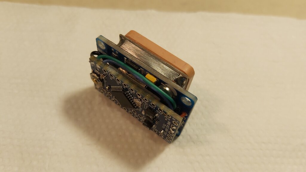

  6. Na githubie wynalazłem któryś tam z kolei gadget do pomiaru kątów i zakresu wychyleń. Zbudowany z arduino uno bo taki miałem w przydasiach ale może być nano co korzystnie wpłynie na wymiary pudełka. Wyświetlacz IPS 240x240 na ST7789, akcelerometr MPU6050. Pokleiłem do kupy i działa . Kalibracja MPU6050. Zerowanie MPU6050. Po wyzerowaniu z wpisaną cięciwą 66mm. Pomiar. Widoczny czujnik MPU6050 i powerbank z którego zasilany jest gadget.

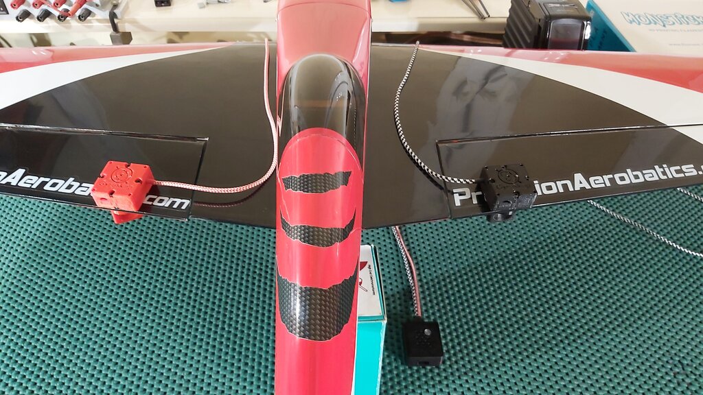

  7. Wypatrzyłem na githubie i wystrugałem prosty przyrządzik do pomiaru wychyleń powierzchni sterowych w mm i stopniach jednocześnie z możliwością wyświetlenia powiększonych cyfr czy to mm czy stopni. Przyrząd posiada możliwość wpisania cięciwy. Dla wygody użytkowania wsadziłem do jednego pudełka dwa przyrządy i zasiliłem z wbudowanego ogniwa LiIon z możliwością ładowania z USB. Przyrząd zbudowany na modułach arduino nano oraz akcelerometrach ADXL345. Wyniki pomiarów na OLED w czerwonej ramce pochodzą z czujnika w czerwonej obudowie a w czarnej ramce z czujnika w czarnej obudowie.
