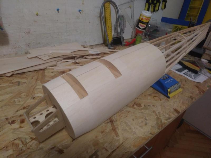

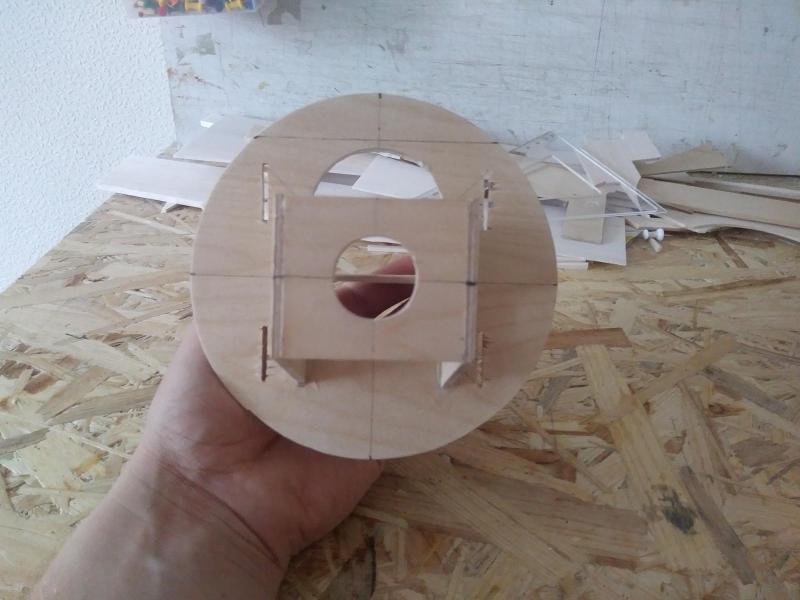

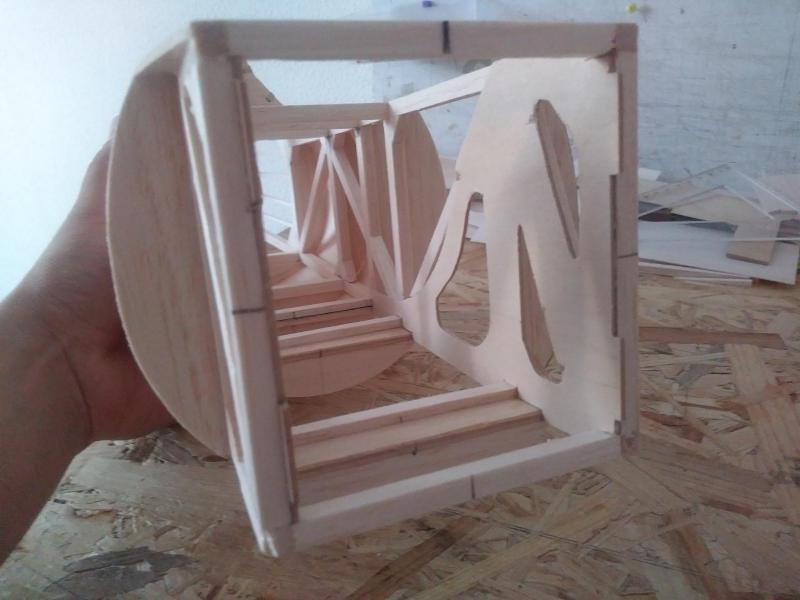

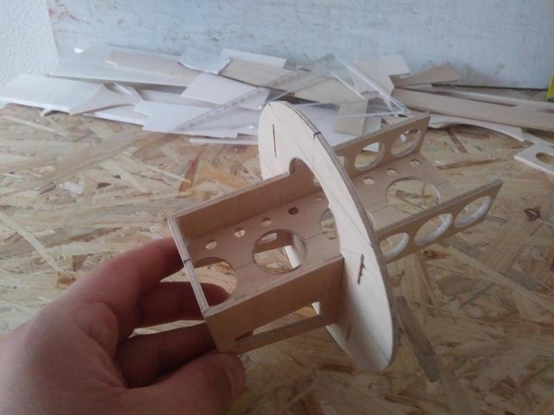

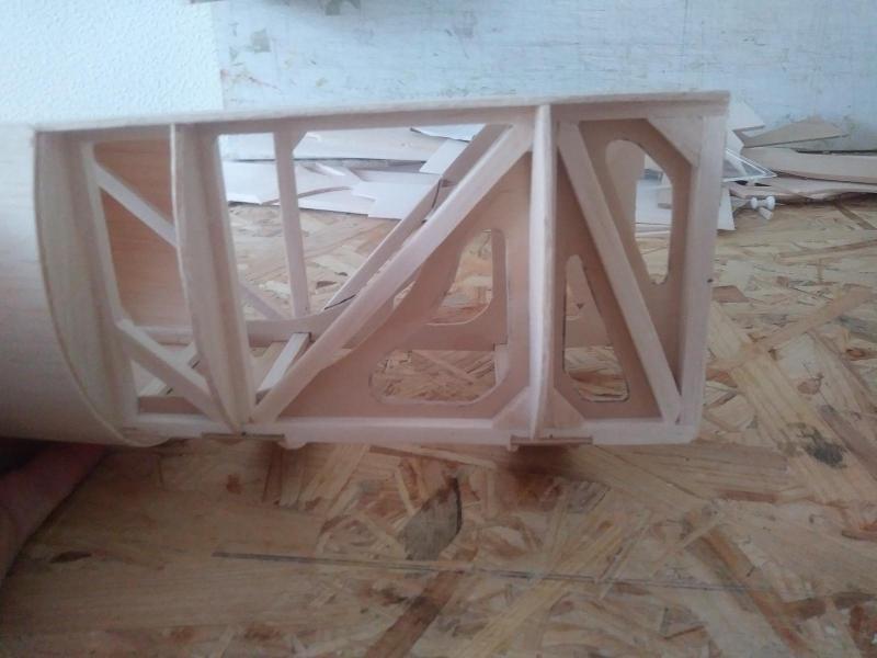

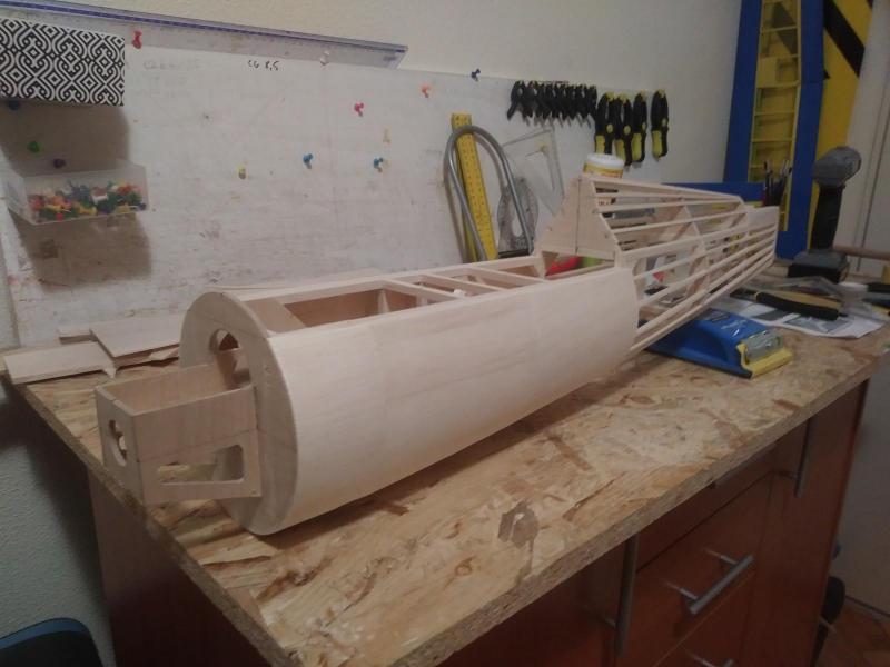

Cześć, dzieki Grifon za miłe słowo Domek silnika plus półeczka na pakiet w jednym sklejona sklejka 3mm ,podłoga połeczki sklejka 2mm , odpaliłem ręczne cnc i zabrałem się do wycinania i ażurowania po drodze wyciąłem boczne wzmocnienia kadłuba sklejka 1,5 mm, skleiłem wszystko do kupy i po oklejeniu kadłuba balsą 1,5 mm całość nabrała dużej sztywności także jest git Tyle udało się wykonać po dwóch popołudniach

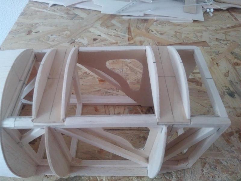

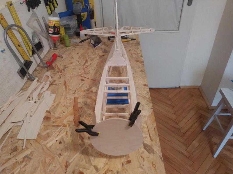

Cześć Dawno nic nie działałem przy p 11 ale przez ostatnie kilka dni udalo sie wystrugac to i owo Kadłub i stateczniki wszystko balsa oprócz wregi silnikowej sklejka 3mm. Wszystko jak narazie do szlifowania niedługo przyjdzie czas na wzmocnienie przodu kadłuba sklejka 1.5 lub 2mm co by sie nam wręga silnikowa nie oderwała od reszty w razie wiecie czego ( nie bede krakał) napęd jednak elektryczny pakiet 4s i silnik np dualsky 2820 800kv i do tego smigiełko jak w planach 12x4 myślę ze 4s bedzie jak najbardziej odpowiednie z racji kruciutkiego przodu a przestrzeń kadłuba jest ogromniasta wiec jest gdzie pomieścić pakiet, nie mniej to na dzień dzisiejszy moje przemyslenia co do tej konfiguracji zobaczymy jak zwykle co wydzie w praniu.

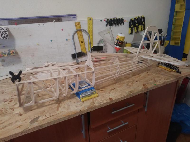

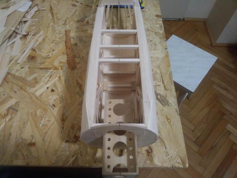

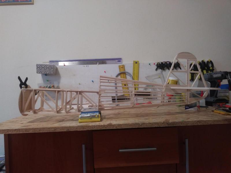

Cześć Cos tam powoli działam z tym ,,maluszkiem" Skrzydło skończone czeka na oklejanie papierem japońskim waga 146g. Wziąłem sie ostatnio za kadłub i tak to wyglada, wregi z balsy 3 mm zamiast sklejki oprócz pierwszej i drugiej (2mm) reszta według planów . Tak jak u Przemka klapke na pakiet bedę robił od góry plus połeczka ze sklejki. Na dzis tyle

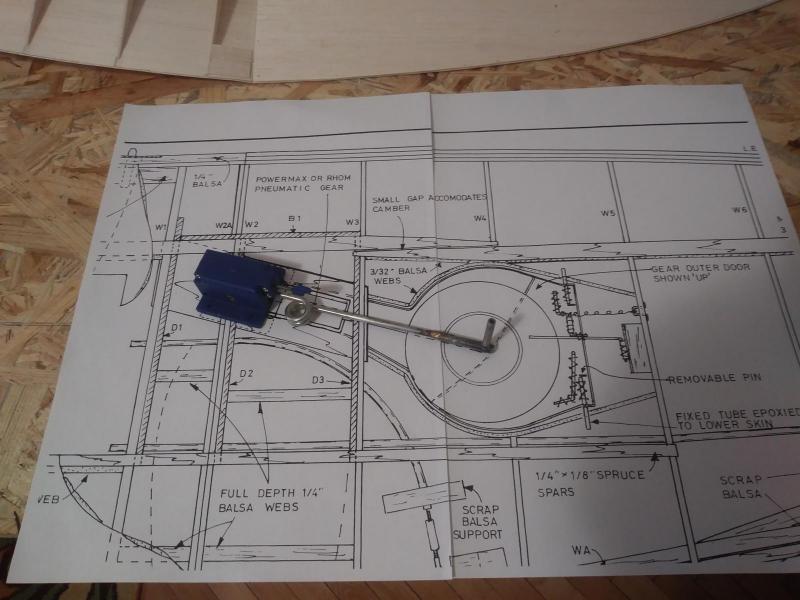

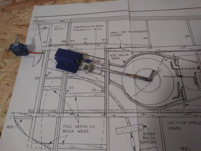

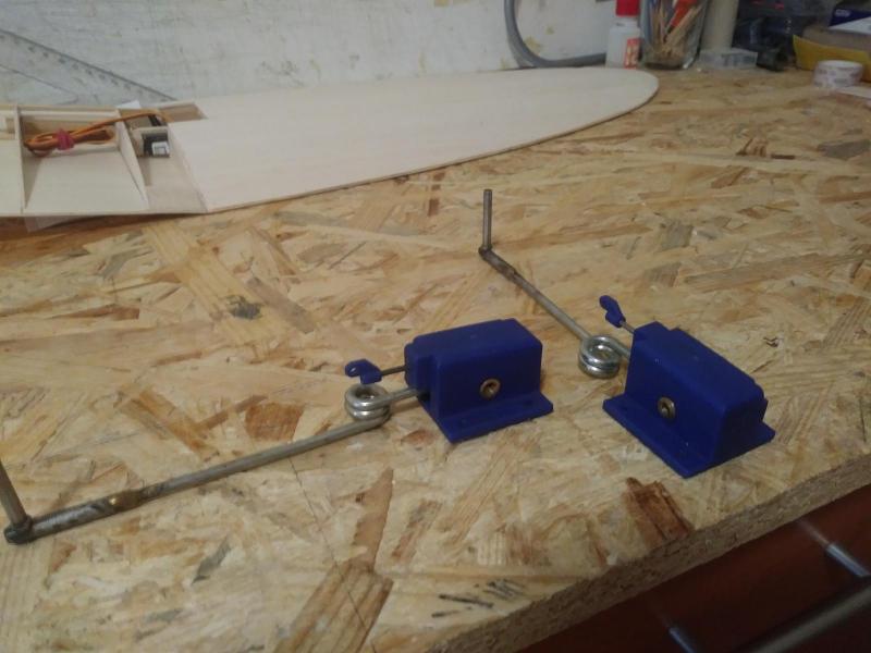

Witam. Mam do was małe pytanko odnośnie podwozia ,chciałbym żebyście mi doradzili. Jakiś czas temu dostałem od kolegi z forum podwozie mechaniczne rozmiar chyba 40-60 Chciałbym je wykorzystać w jakimś modelu, kiedyś wydrukowałem sobie plany spitfire f22/24 z outerzone no i okazało sie ze rozmiar pasuje i nawet goleń ma odpowiednia długość ale jest jedna niewiadoma Do takiego podwozia potrzebne nam mocne serwo typu standard 180 stopni mam rozumieć np. tp mg 996r180-STOPNI do tego okrągły orczyk. Podwozie łaczymy z serwem poprzez popychacz najlepiej regulowany. Druga opcja zakup elektrycznie chowanego podwozia tyle tylko ze u nas w sklepach znalazłem coś takiego, mniejsze rozmiarami (ale parametry powinny pasować https://radio-modele.pl/podwozie-elektryczne-chowane,307,31180.html Rozmiarowo jak to które mam ( ale parametry przewymiarowane jak i waga 77g szt) https://www.rctrax.pl/hk-podwozie-skladane-malych-mod-44mmx-41mm/130388/ I ostatnio na modelmaxie znalazem coś takiego https://modelemax.pl/pl/serwa-pozostale/12962-kds-serwo-podwoziowe-n1003-2004-14-promocja-.html Waga 54g i rozmiar według planów Co do srednicy pręta 5mm to myślę ze za dużo ale ze zdystansowaniem na np 4 lub 3,5 nie bedzie problemu. Samolot budował bym stanadrdowo z balsy raczej napęd elektryczny. Jak myślicie wykorzystać mechaniczne podwozie które dostałem, czy kupic coś z wyzej wymienionych podwozi elektrycznych ( cztery śrubki i podwozie zamontowane) ? -
