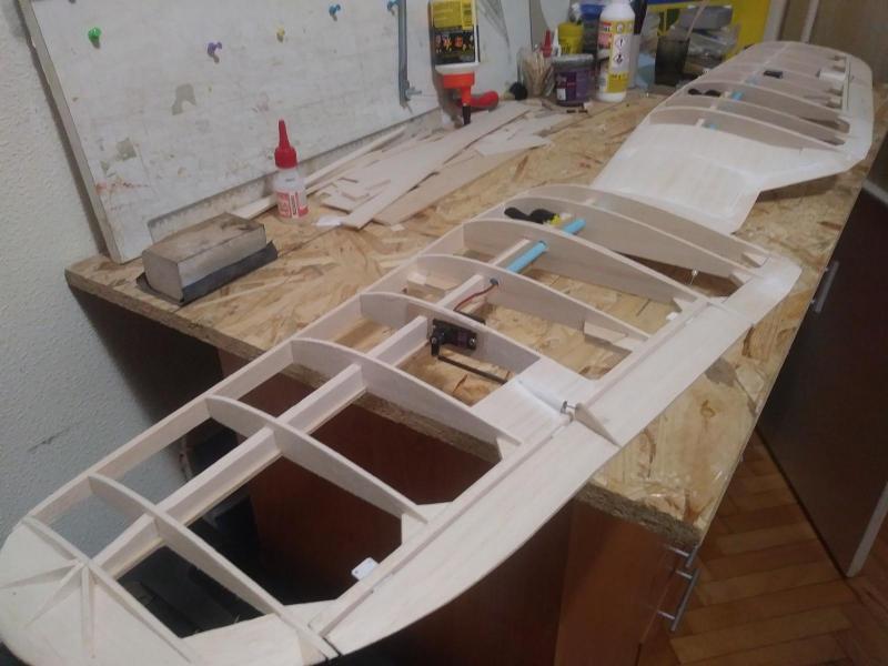

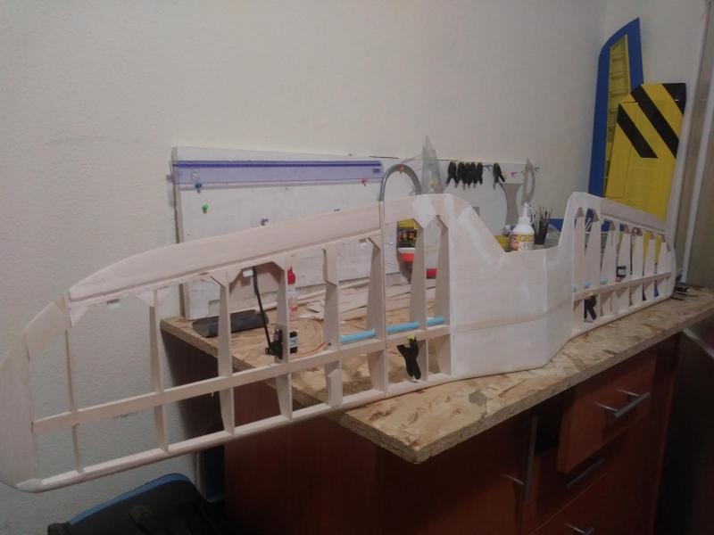

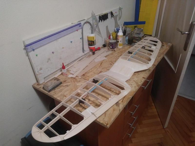

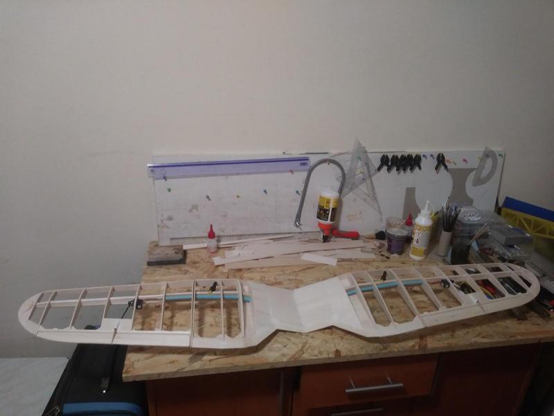

Pracę nad konstrukcja powoli dobiegają końca serwa zamontowane wszystko wyszlifowane, gdzieniegdzie troszkę spachli ale to po sklejeniu calosci, po złożeniu obie połowy płata nie są wzgledem siebie równo w poziomie ale mają lekki wznios ( pomijam centropłat) myślę ze to nie zaszkodzi? Zostało poprowadzić i polutowac przewody serw. Zawiasy po stronie skrzydła obkleić z obu stron klocuszkami z balsy czy tak jak jest zalać CA? Co do wagi to 253g do tej pory. Niedługo bedzie można rysować kratownice wzmacniającą konstrukcje wedle podpowiedzi kolegi Grifona.
