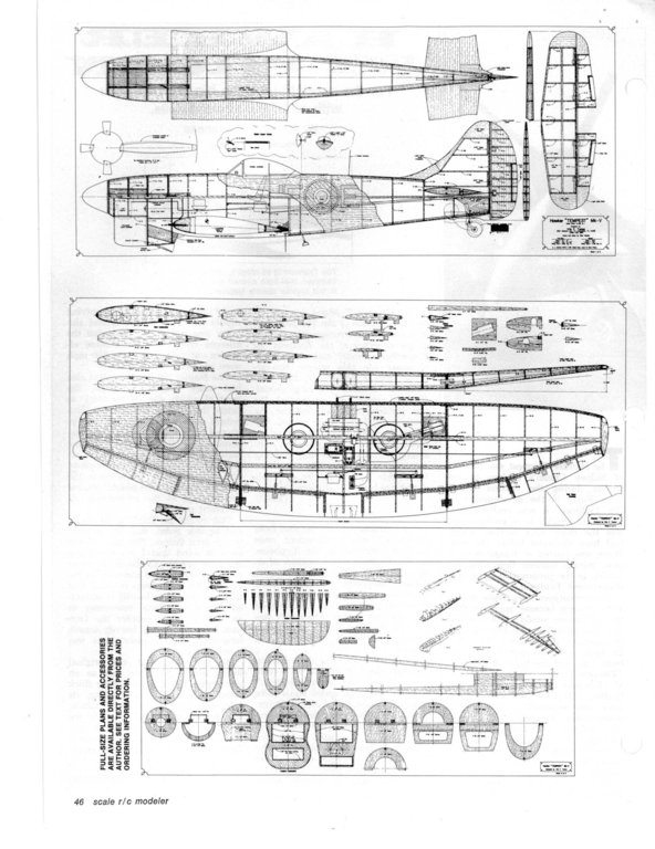

	O kurcze dzięki wielkie teraz mogę sobie trochę podziałać
	Cześć poszukuje tych planów tyle ze w pdf może ktoś ma lub coś podobnego ? To co udalo mi się znaleźć nie mogę wrzucić w pdf i wydrukować w formie plakatu.
