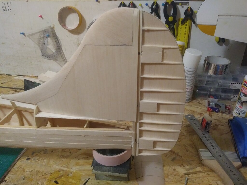

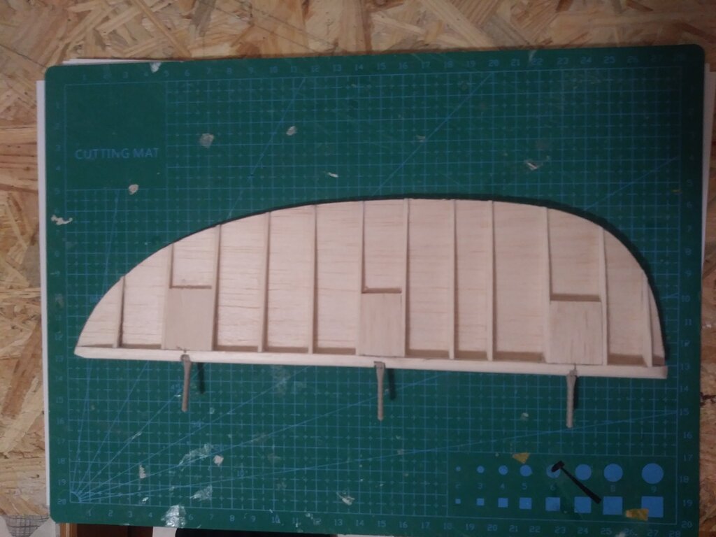

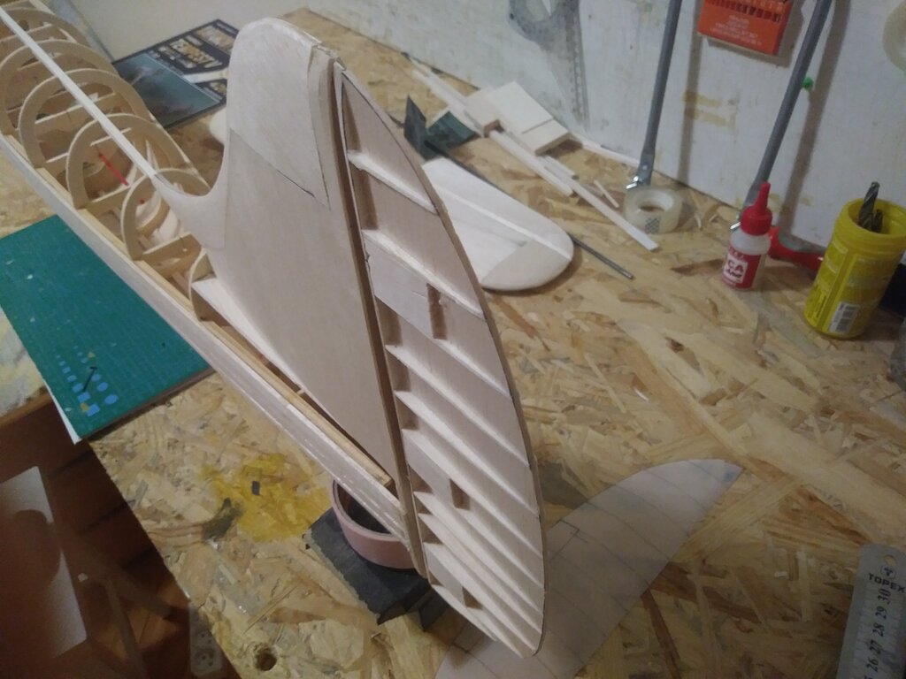

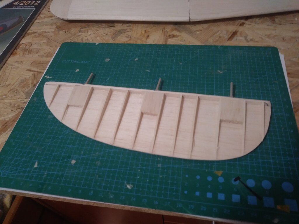

  1. Ster kierunku sklejony, balsa 2mm ,, żeberka boczne 1.5mm, na trzech zawiasach palcowych, ster planuje pokryć polyspan em standardowo na cellon.

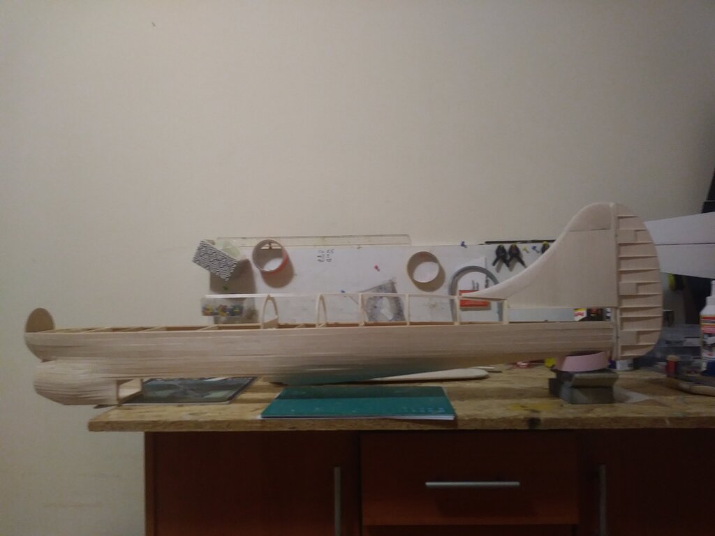

  6. Coś tam powoli do przodu statecznik pionowy, poszyce balsa 1.5mm natarcie z 3 warstw ,środek 1mm po bokach 6mm, ster kierunku dla odmiany bedzie na zawiasach palcowych, kółko ogonowe będzie na stałe poruszane przez sk ( kadłub zaczyna nabierać kształtów ).

  14. Hej, serwa w kadłube pomątowane dwie corony coś około 2kg ciagu oczywiście jak najbliżej sc. Co do malowana to już po stresie za poradą kolegi Michała jako podkład nałożyłem ale pędzlem bezbarwny półmat firmy italeri oczywiście akryl i to rozwiązało sprawę zauważyłem że farby tej firmy mają lepsze krycie niż pactra i są bardziej ,, tresciwe" także po kłopocie. Kadłub mniej wiecej skończony, dokleiłem jeszcze zastrzały statecznika wysokości ( balsowe).
