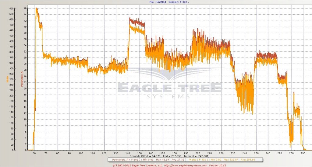

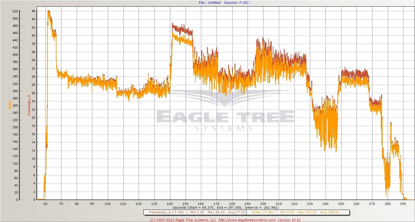

  8. Zmontowałem film z poboru prądu dla tego silnika http://youtu.be/iECK1Wl_5L4 W ramach oblatywania, przesuwam środek ciężkości do tyłu. W tej chwili mam dołożone 20gram na ogonie co ustawia środek ciężkości na 73mm.(Poprzednio było na 65mm.)

  13. Jak jest w kolejce "to do". Zmierzyłem prądy w locie starego silnika z nowym wentylatorem. A tak to wygląda na filmie
