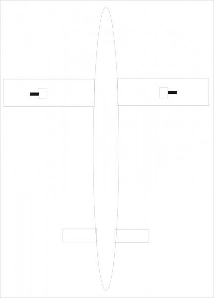

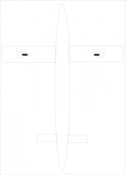

    Jedyne co mi przychodzi do głowy, to to co napisał Wiesiek. Zamienione przewody na potencjometrze i silniku serwa.
  2. wojcio69
    Serwo lotek
    Sprawdź czy masz tak jak na rysunkach z drugiego postu w tym wątku. Oba serwa mają orczyki na zewnątrz lub obydwa mają orczyki do środka. Na rysunku w skrzydłach te małe kwadraciki to serwa a te czarne grube kreski przy nich to ośka serwa z zębatką, na którą zakładasz orczyk. Kabel Y kupiłeś czy robiłeś sam? Fajnie się rozmawia jak się widzi to o czym piszemy. Zrób fotkę, ale nie pojedynczo serw tylko całego jednego skrzydła i całego drugiego skrzydła, a najlepiej ich obu założonych do kadłuba. Problem w tym, że aparat w komórce nie ma takiego dużego kąta i złożone skrzydła będziesz robić z dość dużej odległości i może być mało widać ale... kombinuj.
  3. wojcio69
    Serwo lotek
    A jak na jednym serwie lotki mogą pracować w tym samym kierunku? Poza tym skąd wzieliście jedno serwo? Poza tym Orion 1,7m, hmm... Orion 2,5m z ArtHobby, to znam ale tego 1,7 jakoś nie kojarzę.
  4. wojcio69
    Serwo lotek
    Irku jak podłączył je przez kabe Y to dwa serwa z jednego kanału w odbiorniku.
  5. wojcio69
    Serwo lotek
    Jeżeli masz serwa zamontowane w skrzydłach w odbiciu lustrzanym względem osi podłużnej kadłuba, to nie ma to tamto, musi działać OK.
